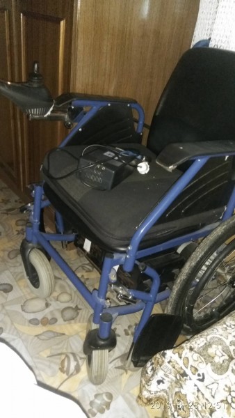

Спробувати трохі швидкість прибавить в інвалідному візку. Бо 5-6км їде, може вдасться хоть до 8-9км накрутить.
в 90% це неможливо там вже все стоїть на максимум.
Тим паче у вас комнатний візок і він не розрахований на велику швидкість.

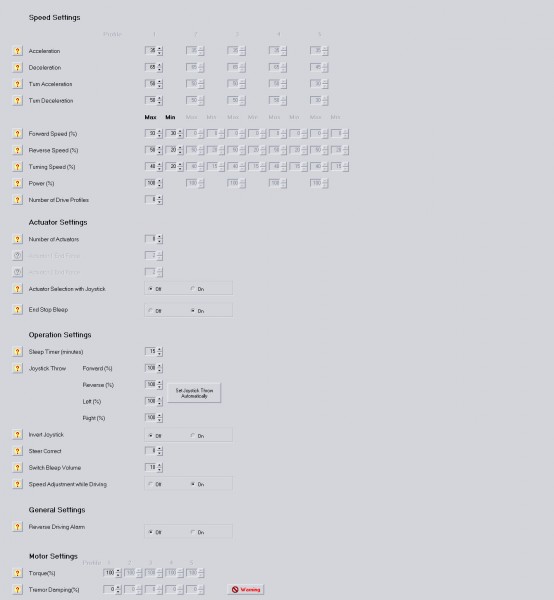

Тепер про программатор
Коментарій до файлу: підтримує візки з такими пультами
пульти.jpg [ 19.53 КБ | Переглядів: 6455 ]
візки з такими пультами підтримує.

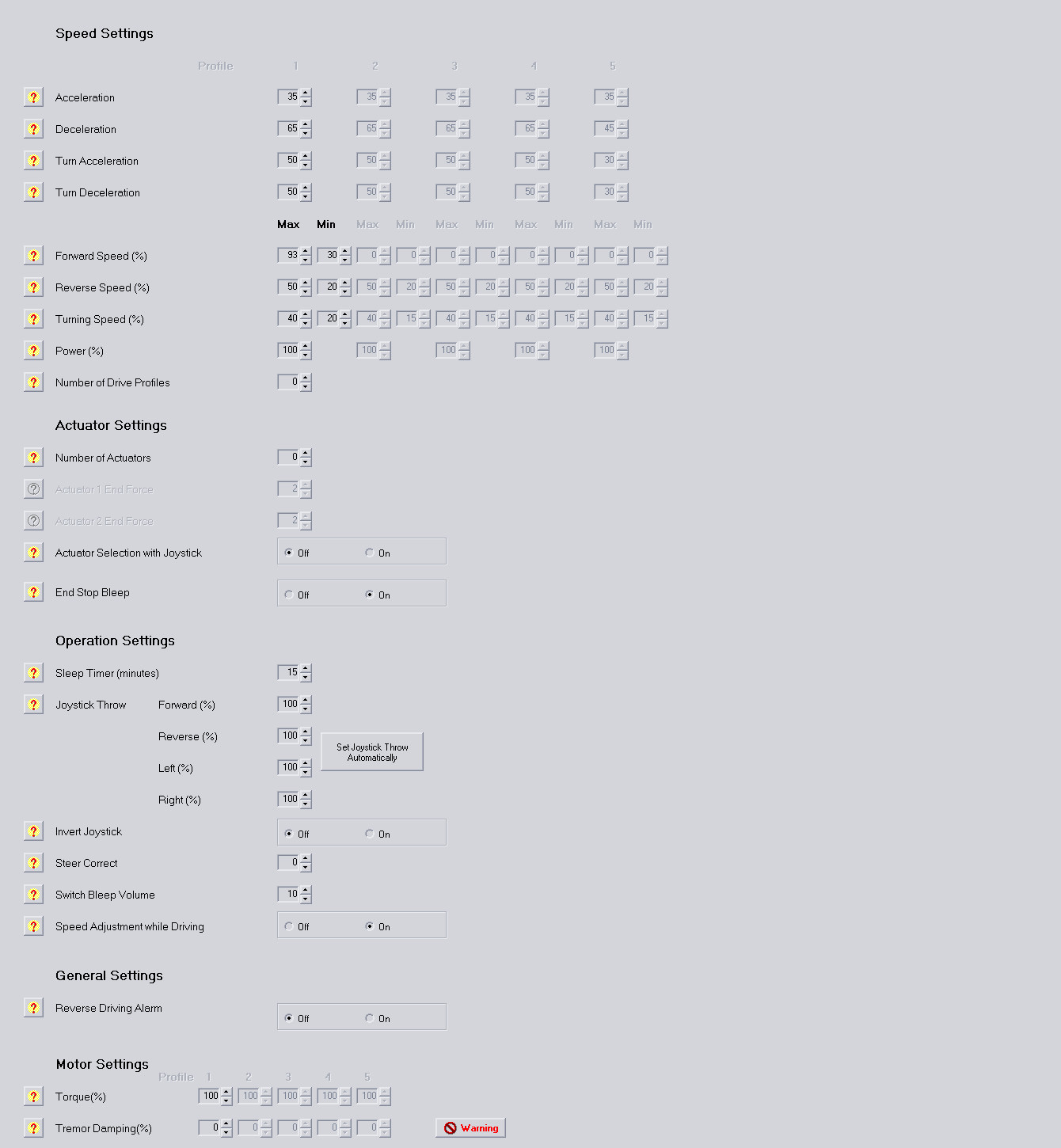

A200.jpg [ 146.77 КБ | Переглядів: 6455 ]
Приклад на моїй що можна міняти (в кожної моделі візка по різному).
Программатор з софтом можу продати за 800 грн. но як писав вище думаю він вам не потрібний.
