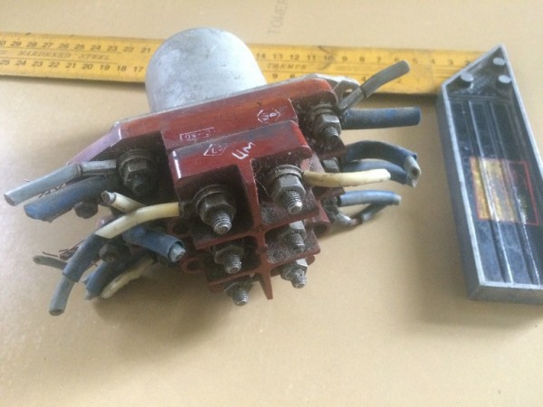

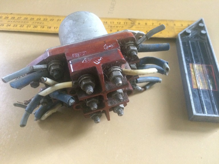

И я так понимаю что каждый контакт можно отдельно включать и выключать другой?
Зарисовки подключения:
Почему на контакторе 8 контактов? Там ведь из 6 силовых и 6 управления должны быть. Может я не прав, поправте меня

#96881Повідомлення 14 січ 2020, 09:06
Korney писав(ла):
Там 12 силовых контактов(три пары на замыкание-размыкание)и два управление. Я вроде параллелил контакты..
IMG_0507.jpg [ 91.61 КБ | Переглядів: 12102 ]

Goga65 писав(ла):
Korney писав(ла):
Да, таким можно одним обойтись. Мне наверно придётся 3 использовать если похожий не найду. Я так понимаю что у тебя ТКС 233 Д

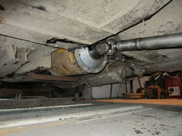

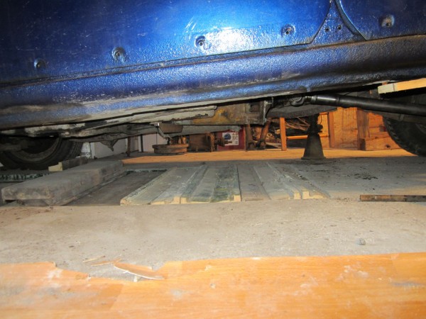

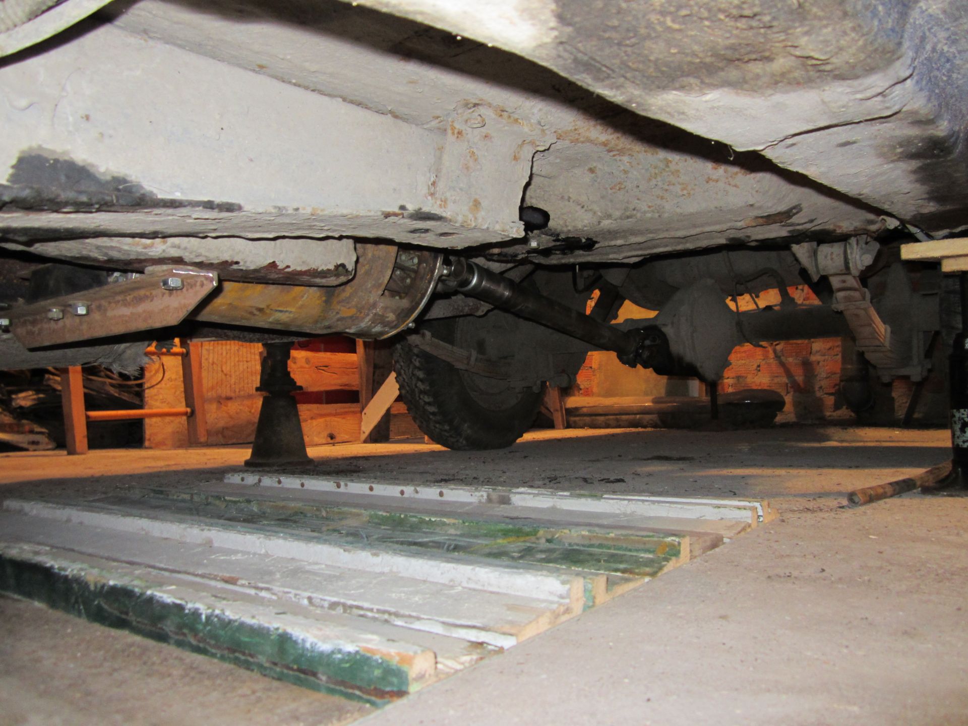

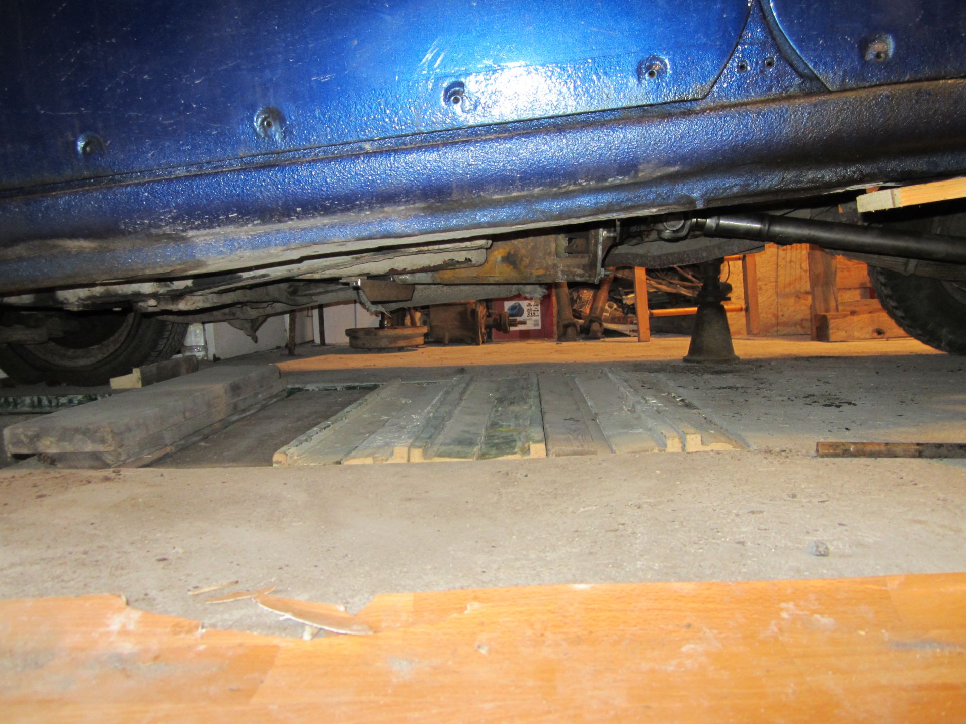

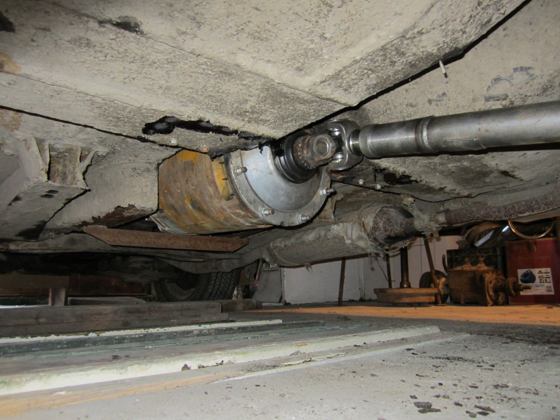

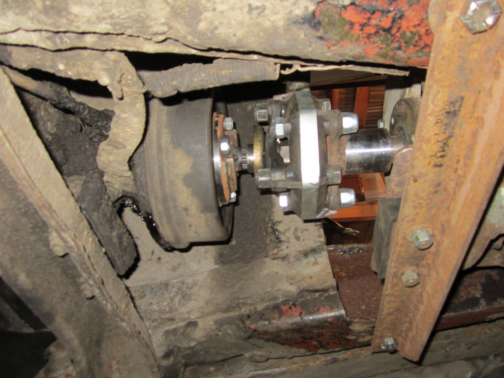

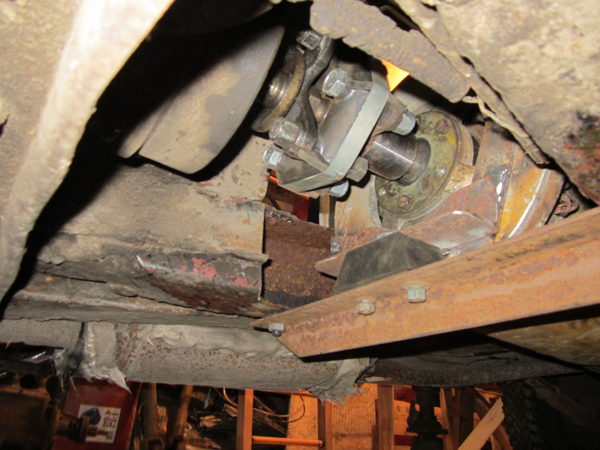

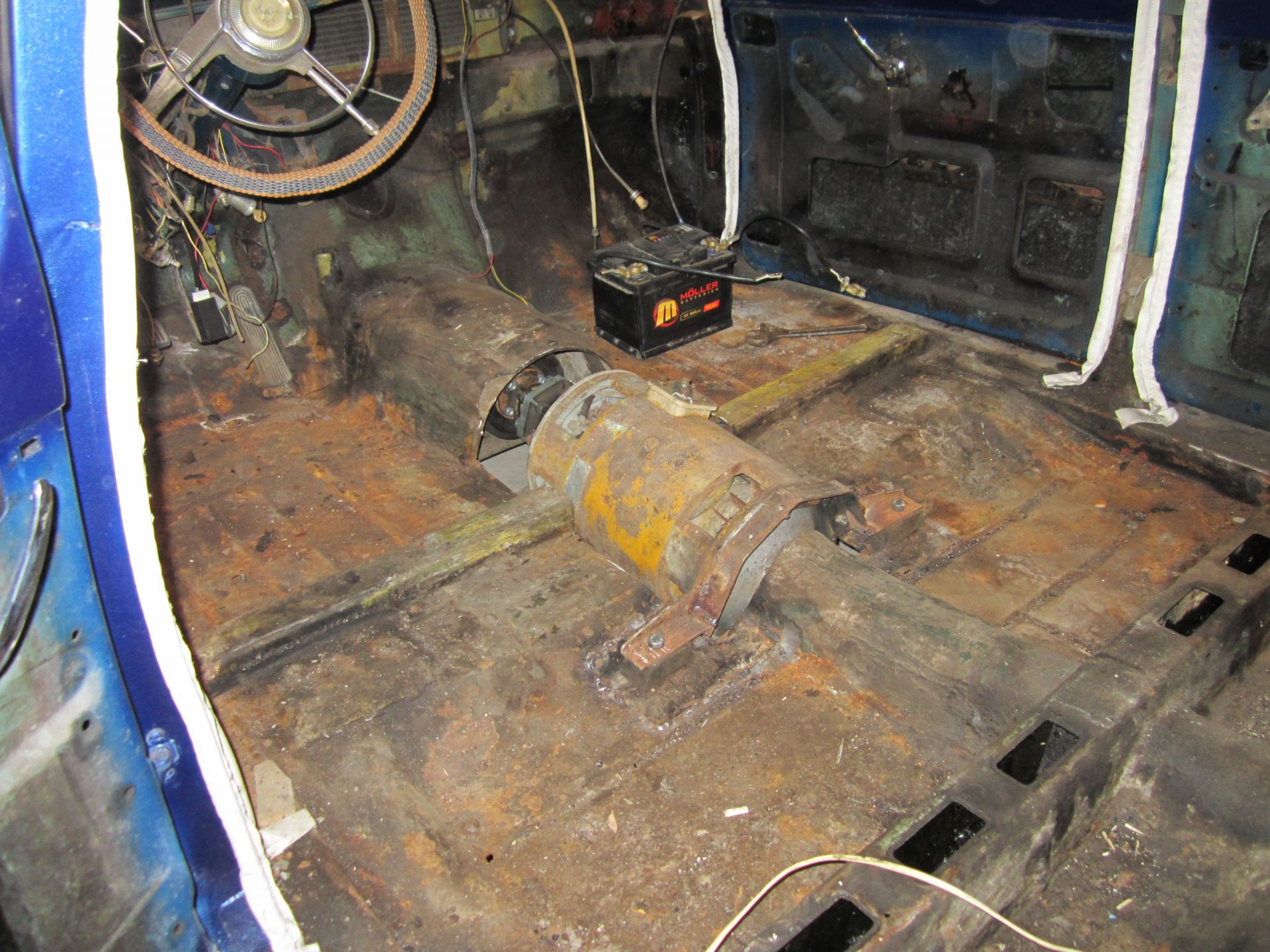

Вот зделал фотки которые обещал

#96955Повідомлення 15 січ 2020, 19:10
Даа, красиво стал. А может последовательно ещё один ДС, и ну его нафик двс с коробкой?
#96957Повідомлення 15 січ 2020, 19:21
Kapral88 писав(ла):
:D Напряжение поднять на 165в и этот справится с задачей {!_!}
