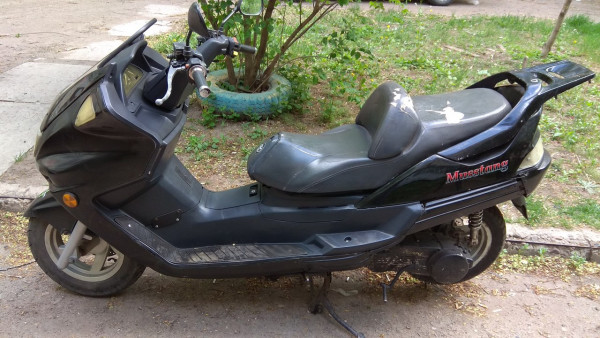

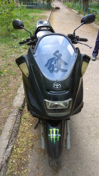

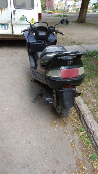

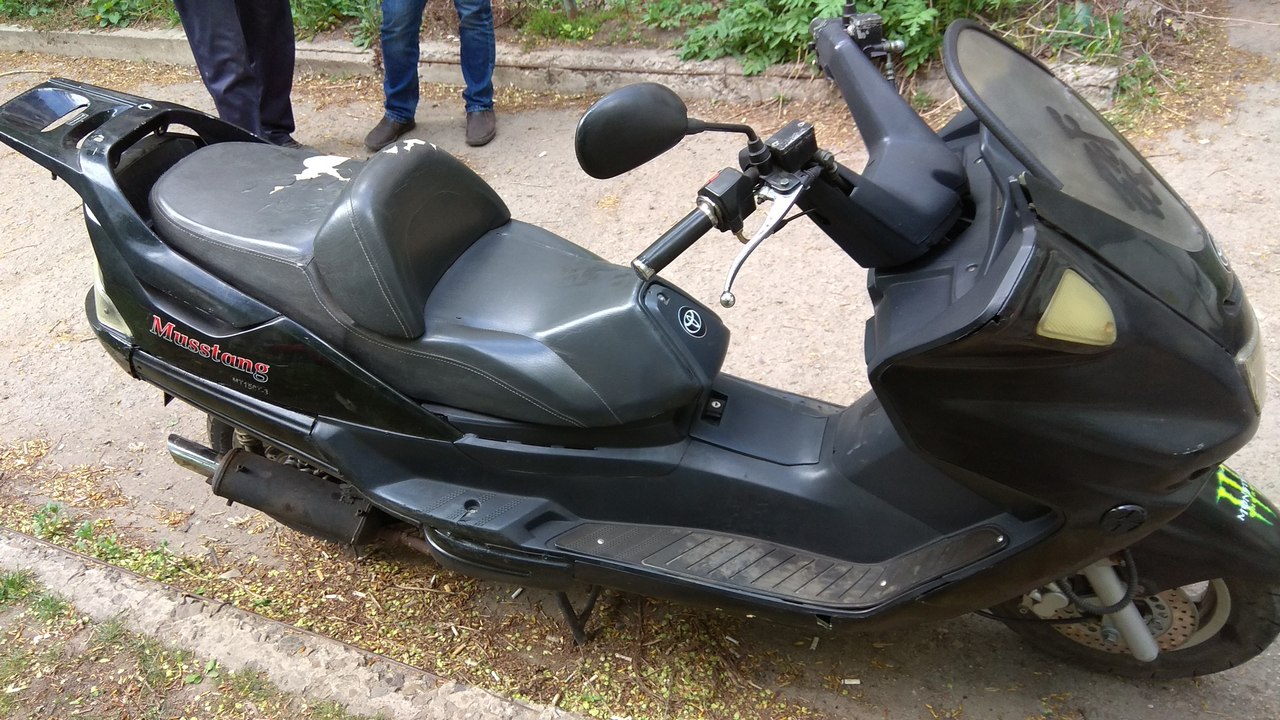

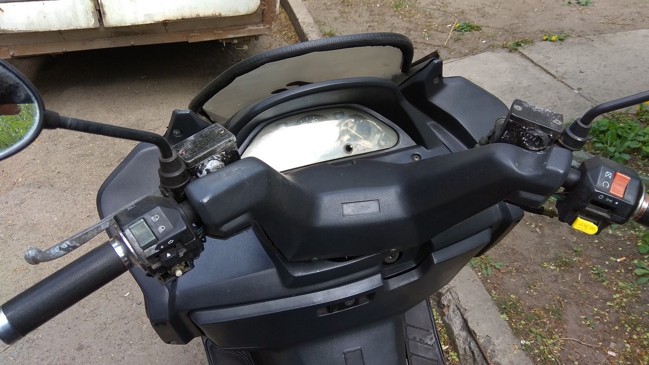

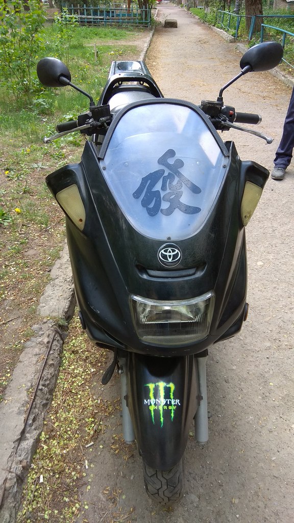

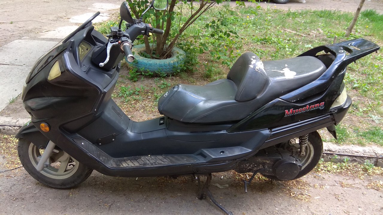

Купил сегодня подубитенького китайца :? Musstang MT150-T3
Подобные аппараты в очень хорошем состоянии по 500$ минимум просят. А в отличном и до 1000.
Например, вот и вот
Я взял за 200$.
В 2007 году прошёл Одесскую таможню, поменял не знаю сколько хозяев, но справка-счёт мне досталась, VIN совпадает с рамой {!_!}
Пластик во многих местах в покрасках, трещинах, стянут стяжками. Сидушка облезлая.
Но на днях смотрел подобный аппарат, тот внешне ещё хуже был за эту же цену. Зато с целенькой сидушкой :lol:
Левый подшипник переднего колеса убитый, помятый, под замену. Из левой тормозной машинки на руле вытекает сверху DOT. На сидушке замка нет, батарея дохлая. Лапка для ножного завода на оси проворачивается, трещотку не взводит. Это что сам увидел.
А со слов продавца искры нет, масло жрёт. Что он ещё утаил, не знаю :irre:
Короче, бензиновую часть если и продам, то за копейки.
Довольно тяжёлый. На центральную подножку его еле ставлю с третьей попытки. На боковую подножку конечно легко. Боюсь, как бы не мало будет для него мотор-колеса на 3 kW. Кстати, колёса на 12 дюймов.
Короче, прошу совета сообщества, тратить на него время и деньги, по доведению внешности до приличной, или продать как есть, и искать другой, получше?
Но, блин, по дизайну мне такие нравятся, клоны Yamaha Majesty или Suzuki Skywave и подобных.
И сидушка понравилась, мягкая удобная.

3 кВт может и хватит в случае если 1) если колесо у тебя не скоростное , а тяговое( если тебя максималка в 60-70 км.ч устраивает 2) также зависит от контроллера, твое колесо выдержит в пике,при разгоне до 10 кВт( в течении минуты-две)..если контроллер выдаст .то все ок..
Если надумаешь брать японца,то бери маджести,так как в сузуке бургман волокиты с моноамортизатором,из за него места для аккуммуляторов мало..Я на своем type m мудрую как и куда поставить свои 180 а.ч лития. Маджести,в плане подвески , легче переделать под мотор колесо..и вариант 3) поменять мотор-колесо 3 кВт на миддрайв qs 138 3 кВт..Там двигатель даст жару.
 Заголовок повідомлення: Re: Максискутер с бензина на электро
#104007Повідомлення 28 квіт 2020, 19:57
Звідки: Днепр, Украина
Дякував (ла) 2 Подякували 7
Мій електротранспорт: Suzuki skywave 10kw
Кстати, вес там ,двигатель много дает..Снимешь двигатель,радиатор ( заодно и сольешь все что там есть) и ВЫХЛОПНУЮ..!!!( у меня лично выхлопная ого-го весит,японец наверное потому что) сразу легче намного станет..
Пластик конечно ушатаный, совет не могу дать однозначный...Если есть время и руки с того места,то в китайском аппарате нужно все переделелывать своими руками( нет доверия после личного использования),зато потом в качестве будет норм...если же нужно меньше геморра,то лучше искать получше..Имхо
