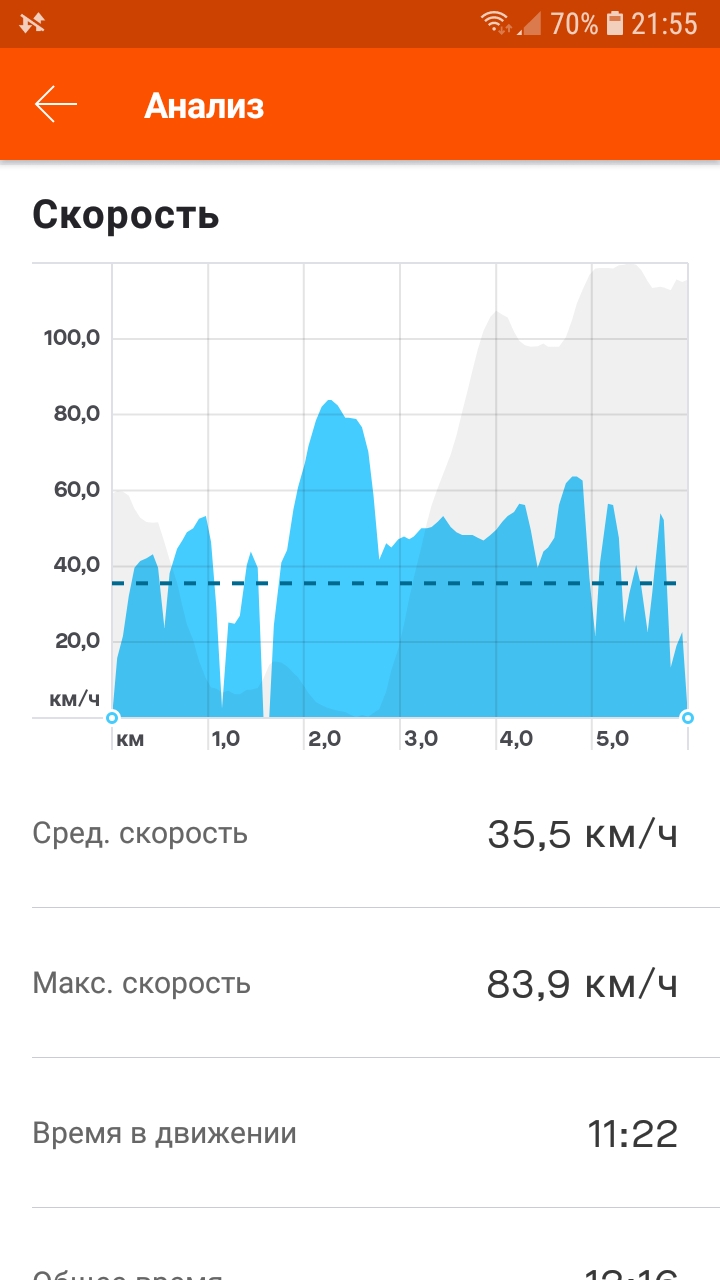

...решил поддать газку). Думаю, млжно еще малость...
Моя тренировка на Strava: https://strava.app.link/rgc85WTXA6
Screenshot_20200518-215559_Strava.jpg [ 137.27 КБ | Переглядів: 12777 ]

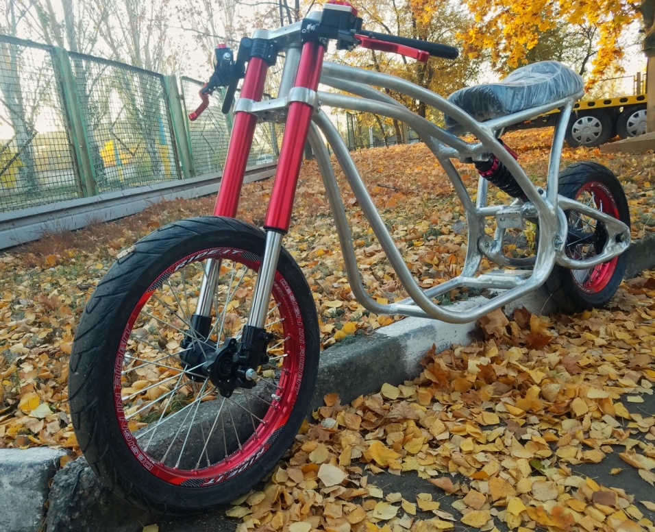

...на очереди новый проект
20211020_074323-01.jpeg [ 782.07 КБ | Переглядів: 10106 ]
