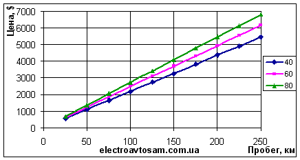

Мотор-колёса такой мощности - дорогое удовольствие. Вот последний сикнутый прайс
viewtopic.php?p=20789#p20789
Мой расчёт, сколько нужно потратить денег на аккумуляторы "монстры" для Кенго-электрик. Пробег дан для движения по трассе при трёх разных скоростях движения.
Коментарій до файлу: Кенго-электрик
Расход-денег.gif [ 4.47 КБ | Переглядів: 13968 ]
Вариант пробега меньше 100 км вообще не рассматривается , т.к. это убийственно для АКБ .
