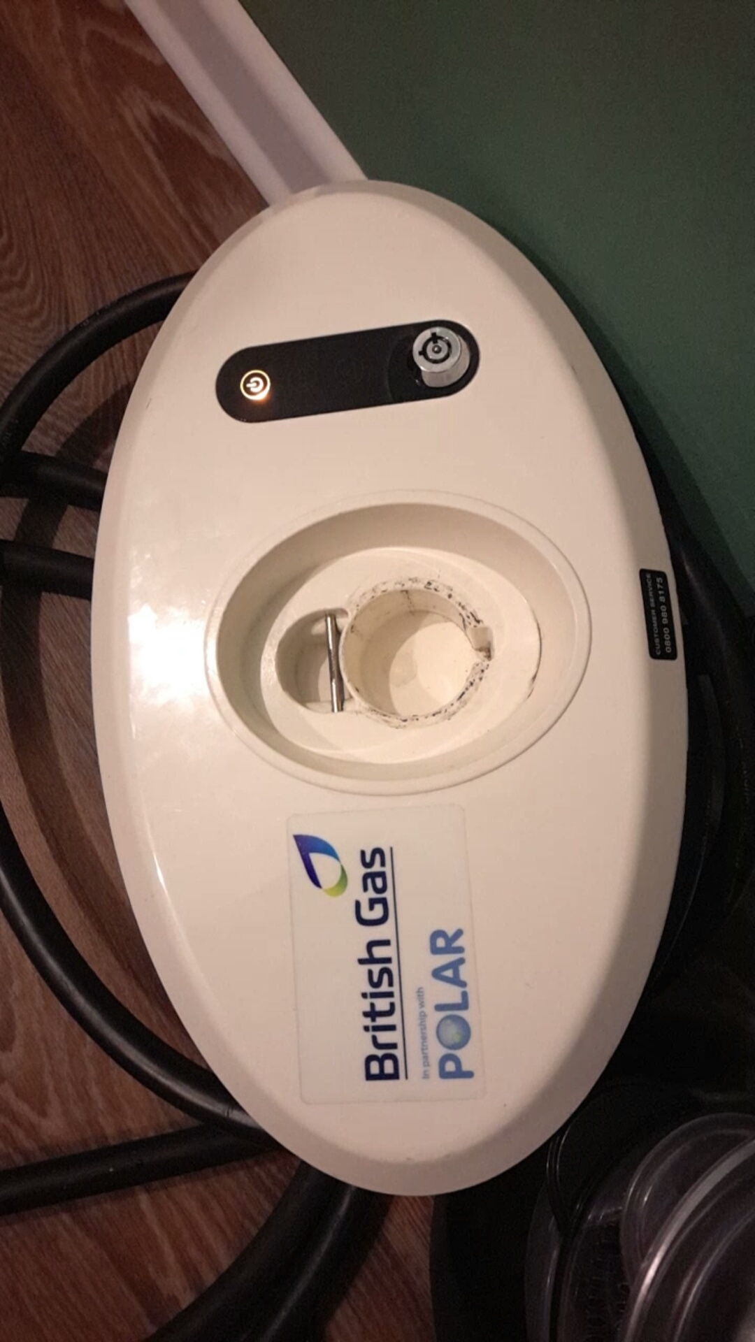

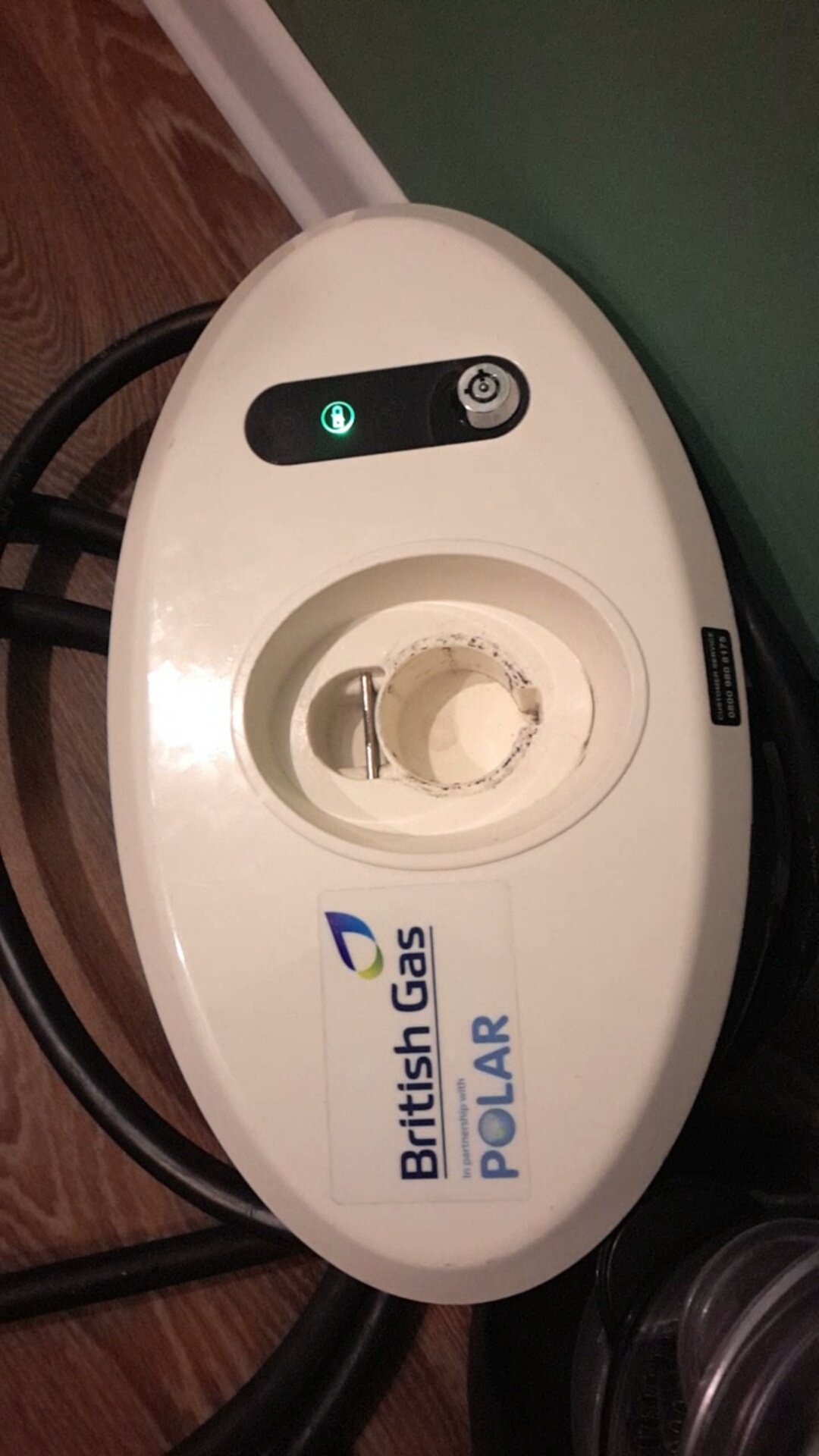

По случаю с Англии приперли зарядку Chargemaster L2 на 30A.
При тестовом подключении зарядка периодически моргает двумя индикаторами, изображение L1-L2.
L1.jpg [ 362.34 КБ | Переглядів: 4637 ]
L2.jpg [ 352.17 КБ | Переглядів: 4637 ]
И не переходит в режим ожидания.
Думали может напряжение низкое или проверка земли, но в таком случае там присутствует индикатор ошибки.

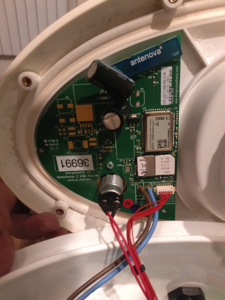

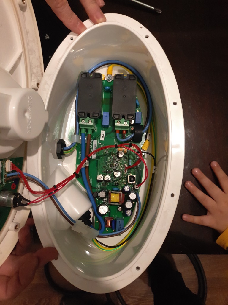

Друзья сказали спросят поддержку и сообщат, ну а мы решили не ждать и проверить что внутри, изображение 1-2.
1.jpg [ 223.14 КБ | Переглядів: 4637 ]
2.jpg [ 195.07 КБ | Переглядів: 4637 ]
Собственно вопрос, кто может подсказать или помочь в подключении данного девайса.
Смущает карточка, ну насколько я понял, это услуга удаленного мониторинга.
Возможно у нас она не активна и устройство не проходит тестирование.
Пробовали изъять карту, результат тот же.

#33358Повідомлення 16 лют 2017, 14:11
Не, он включен.
Тоже изначально так думали.
Я грешу на GSM модуль, может карточку нашу подбросить для теста?
Может кто может предложить решение по переделке без последнего?
