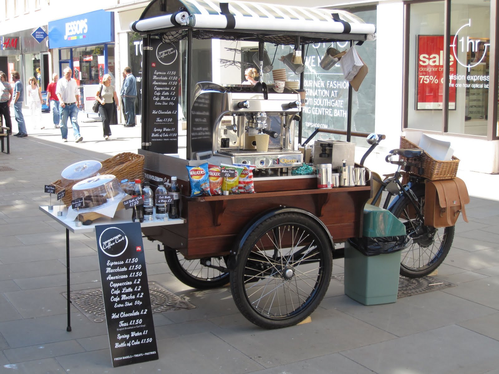

Добрый день.
Сооружаю мобильную кофейню на базе 3-колесного велосипеда, и очень важна минимизация веса, т.к. готовая кофейня выйдет весом под 200 кг. Наступило время выбирать источник автономного питания для насоса подачи воды мощностью 150 Ватт (220 Вольт). Как правило, на автокофейнях ставят свинцовые аккумуляторы на 100Ач (и инвертор 12-220 Вольт). Но в моем случае это 20 кг, при чем такие аккумы расчитаны под разряд до уровня 70-80%.
Хочу собрать/купить батарею 12В 30Ач, с платой контроля разряд/заряд и балансировкой.
Посоветуйте, опытные форумчане, какие компоненты лучше всего подобрать и где?
Да, выйдет недешево, потому рассмотрю вариант б/у элементов с Nissan Leaf.
Заранее благодарен за советы! {O_0}

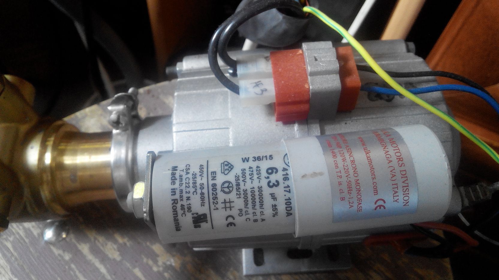

Если у вас на входах потребителей стоят электронные импульсные блоки питания то такие устройства спокойно можно питать напрямую от аккумуляторов без DC/AC 12-220 преобразователей. Посмотрите что там у вас и как. Можно здорово повысить КПД всей системы за счёт исключения того преобразователя.
Даже не знаю, добавляю фото насоса.
Помимо насоса будет подключена кофемолка на целых 270 ватт. Но о ней я не говорил, т.к. за рабочий день проработает всего несколько минут.

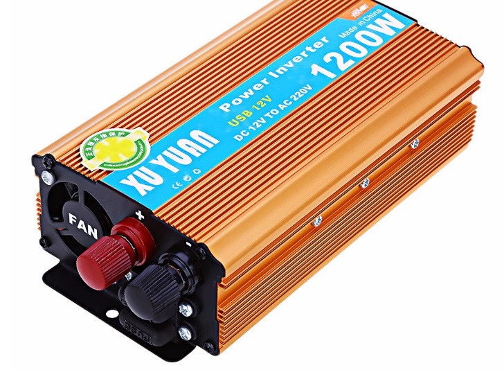

Может это зависит от характеристик инвертора?
Заказал инвертор с Китая. И если будет соответствовать описанию, характеристики такие:
технические Параметры:
входное напряжение:11-15 В (DC 12 В)
выходное напряжение:AC 220 В
выходная частота:50 +/-2 Гц
выходной сигнал:модифицированная синусоида
предохранитель:10A/15A/20A/30A/40A/70A
низкий сигнал тревоги батареи (номинальный):9.5-11.0 В
низкий пункт выключения батареи (номинальный):9.0-10.5 В
высокая пункт выключения батареи (номинальный):14.5-15.5 В
выгрузка ток:менее 0.3A
эффективность преобразования:80 процентов

А насос то асинхронный, да еще и со фазосдвигающим конденсатором. От питания трапециевидной формой могут быть проблемы - низкий КПД, сильный нагрев обмотки, и даже насыщение железа с уходом инвертора в защиту по току.
