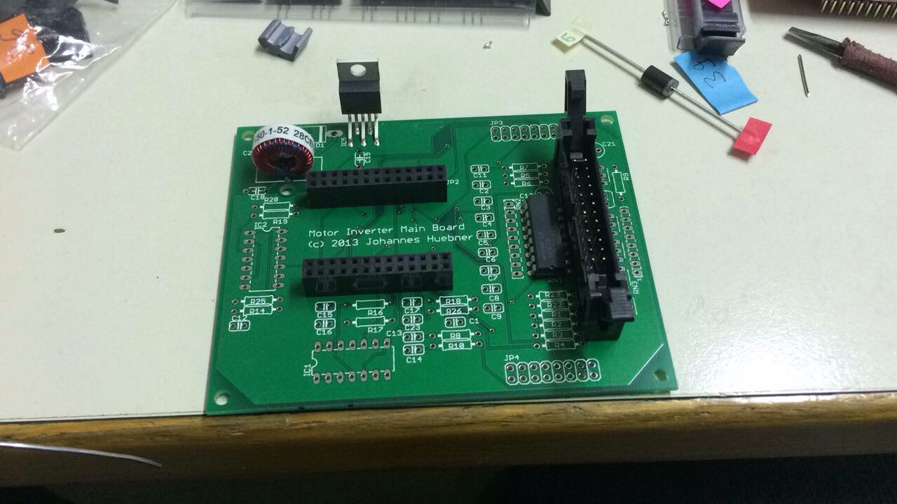

Итак, на одной из машин контроллер был взорванный, проблема как оказалась очень частая. Долго я думал и в конце решили с коллегой из Италий, Паоло, собрать контроллер немецкого инженера Иоханнеса Хуебнера (дабы не ремонтировать старый):

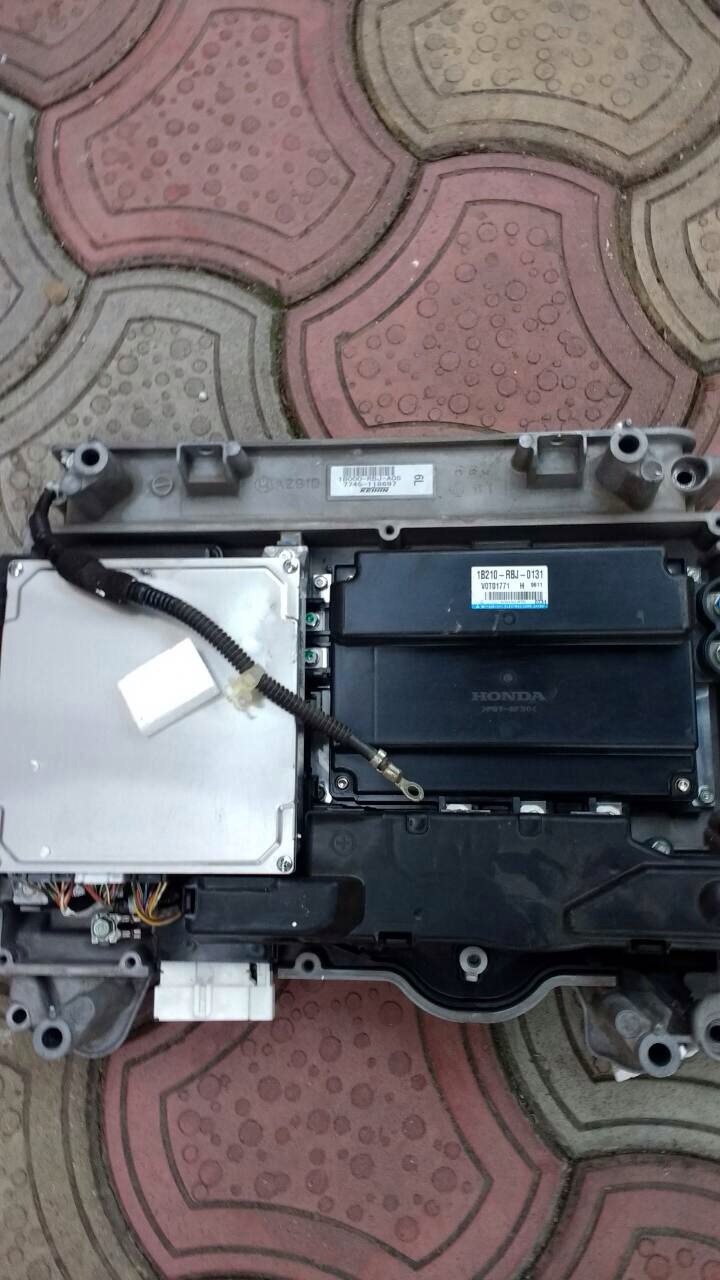

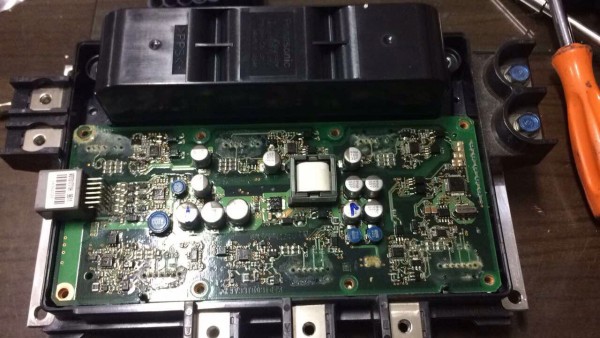

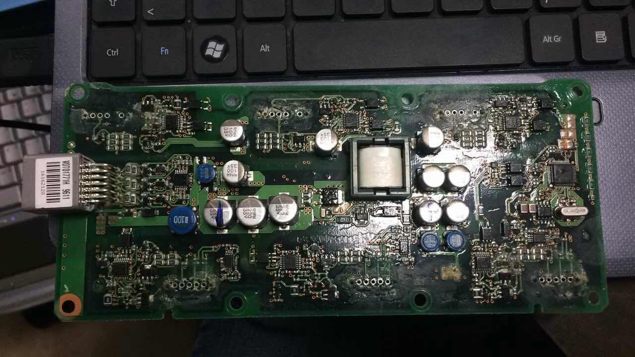

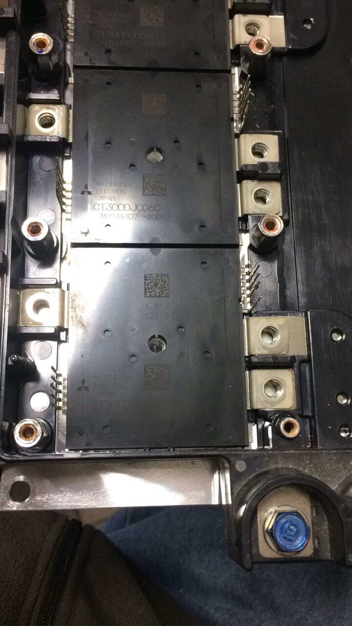

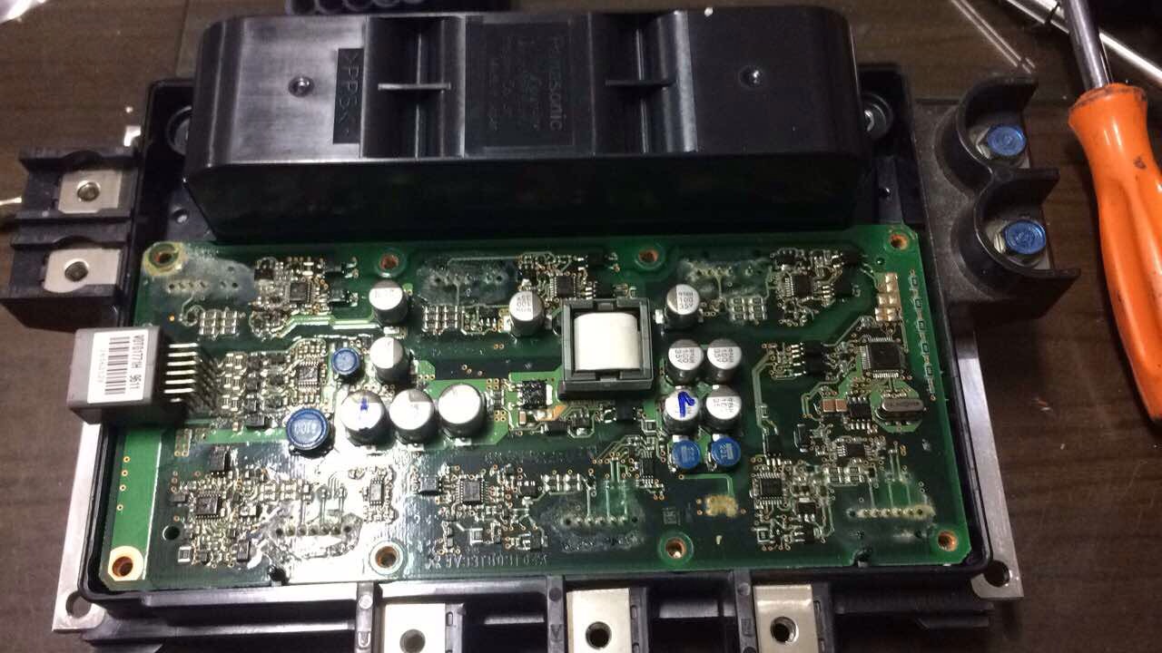

Силовую часть купили у Гришы (большое спасибо ему!) - контроллер Хонда Инсайт, модель 2000-2004 г.в. Управляеться именно эта модель НЕ по КАН шине как думали при покупке а через серийный порт. Силовая часть большое инкогнито, марка игбт mitsubishi ct300djh060 - не нашли ни единого даташита на них. Но на сайте http://www.insightcentral.net/forums/ нашли электрическую схему и распиновку входов платы драиверов ИГБТ. Ниже будут фото.

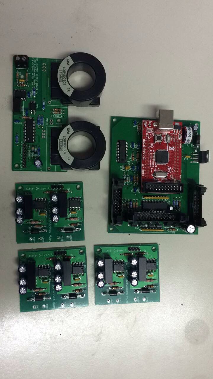

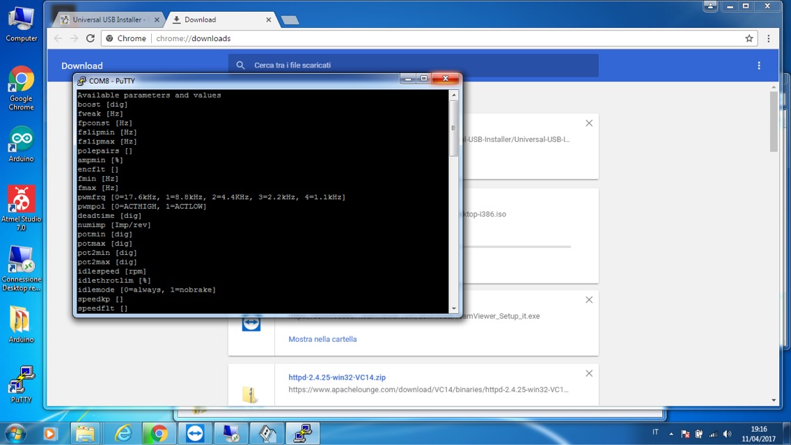

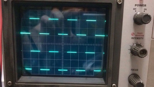

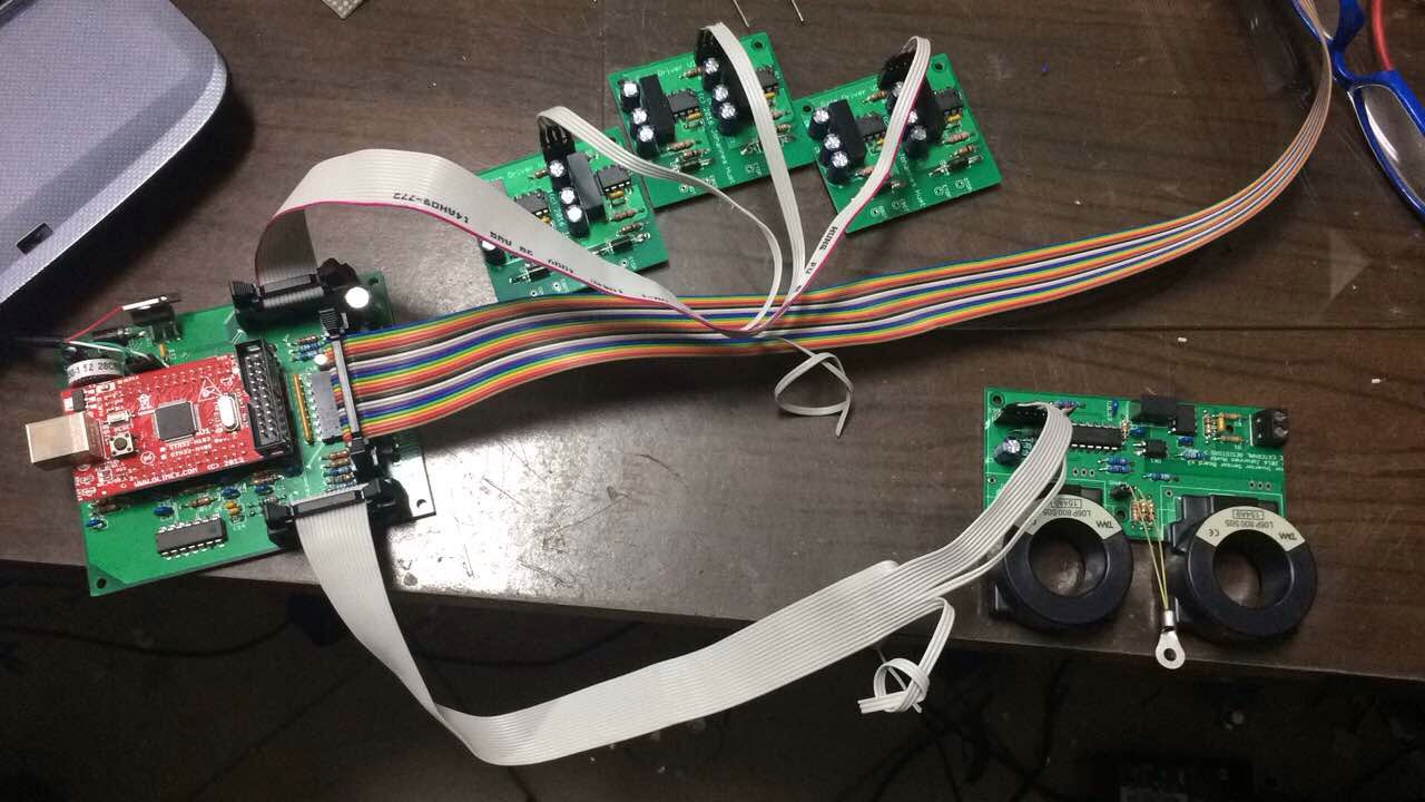

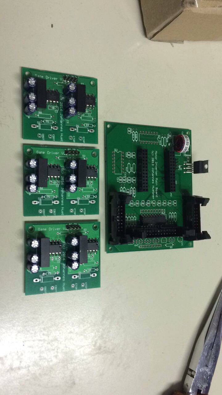

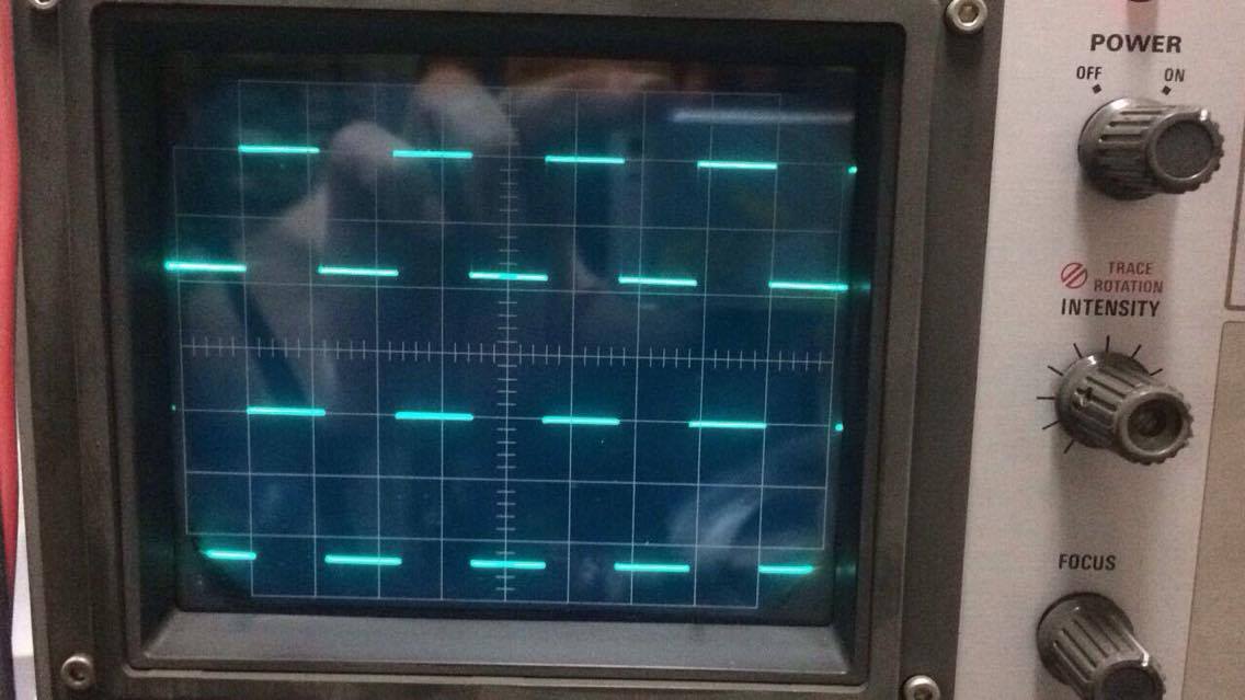

Собраль на коленке контроллер (паять надо самим), протестировали по инструкций с осцилографом, все ок. Осталось подключиться к плате драйверов от Хонды Инсайт и тестировать на пром 3ф моторе.

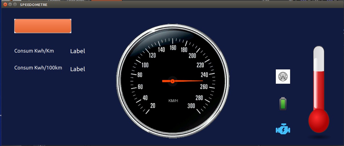

Что еще мне понравилось - есть графический интерфэис, можно выводить данные с инвертора на дисплее через последовательнный порт

Коментарій до файлу: слот-плата для вставки микроконтроллера

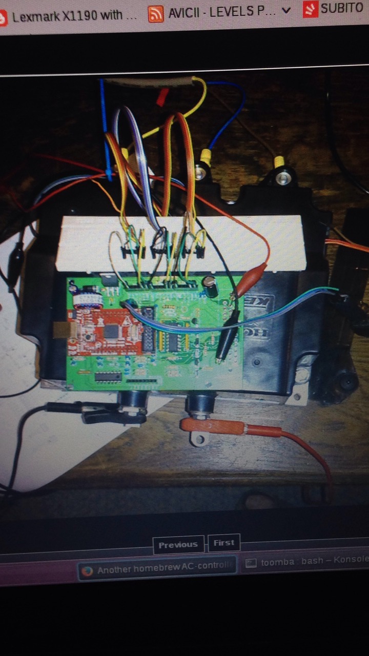

Коментарій до файлу: взято с интернета: Мозги Хуеббнера+контроллер Хонда Инсайт 2го поколения 2005-2009г.в.
IMG_0906.JPG [ 206.29 КБ | Переглядів: 13578 ]
Коментарій до файлу: тест подключенья через Путти терминал
IMG_0902.JPG [ 137.77 КБ | Переглядів: 13578 ]
Коментарій до файлу: контроллер Хонда Инсайт 2000-2004г.в.
IMG_0797.JPG [ 170.97 КБ | Переглядів: 13578 ]
Коментарій до файлу: Вид на плату драиверов от Хонда Инсайт
IMG_0876.JPG [ 190.43 КБ | Переглядів: 13578 ]

Коментарій до файлу: ИГБТ Mitsubishi ct300djh060

Коментарій до файлу: чистый 1/2 сигнал
18090475_10158582595170551_1404954517_o.jpg [ 74.19 КБ | Переглядів: 13578 ]
Коментарій до файлу: пример отображенья данных в среде Qt, на линуксе (1 час работы, пока думаем что отображать, дальше будем думать о графической составляющей). Будем использовать дисплей 1200х480 пкс.
Возможно ли использовать EVViS в данном случае?

собрали проверили работоспособность платок драйверов на осциллографе и все. Другие проэкты взяли вверх.
