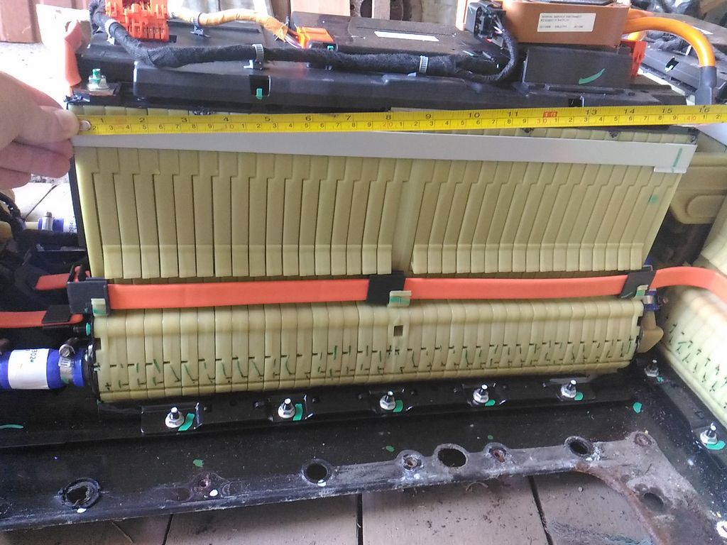

#41755Повідомлення 06 вер 2017, 21:49

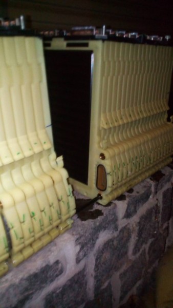

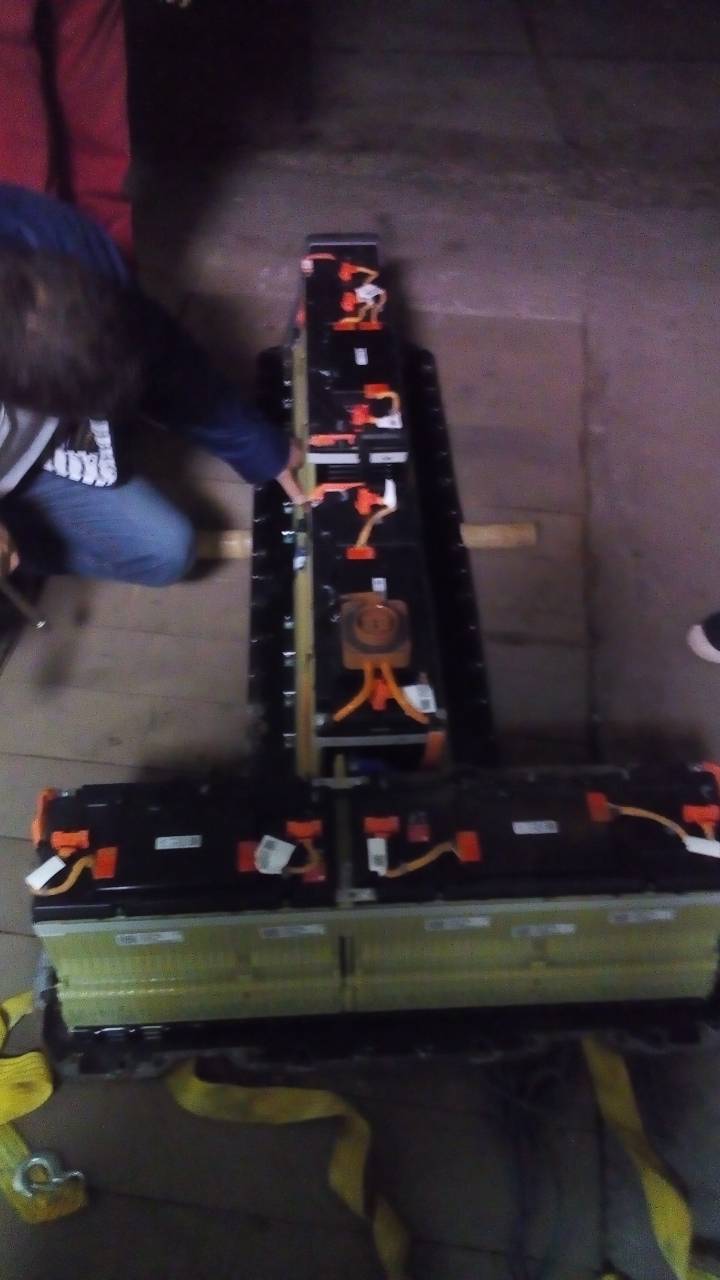

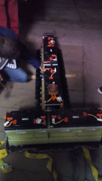

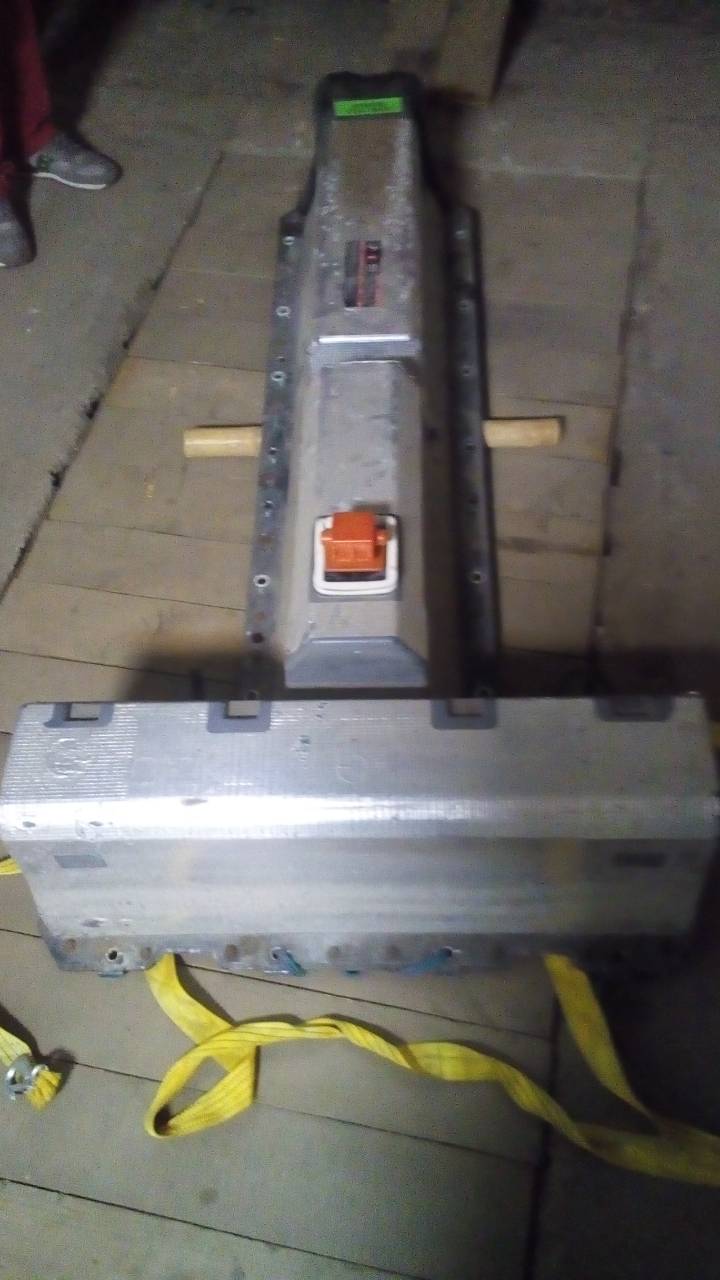

вот сегодня приехала вот такая вот батарея,дальнейшая судьба её пока не известна,возможно будет продана по частям,возможно целиком,а возможно будет установлена на Рено Кенгу.
Батарея имеет емкость 16 кВт\ч судя по надписям на модулях.Модули неодинаковые,есть по 2 кВт\ч,есть по одному.Батарея имеет водяное охлаждение. БМС спрятаны в съёмных пластиковых блоках.

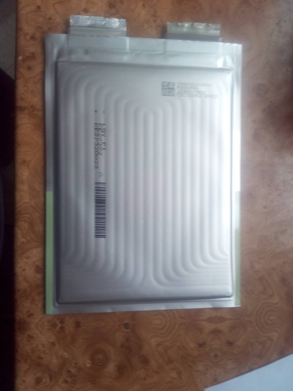

Никола писав(ла):
doc1972 писав(ла):
Попробую вытащить с них пакеты.
размер,фото при возможности.

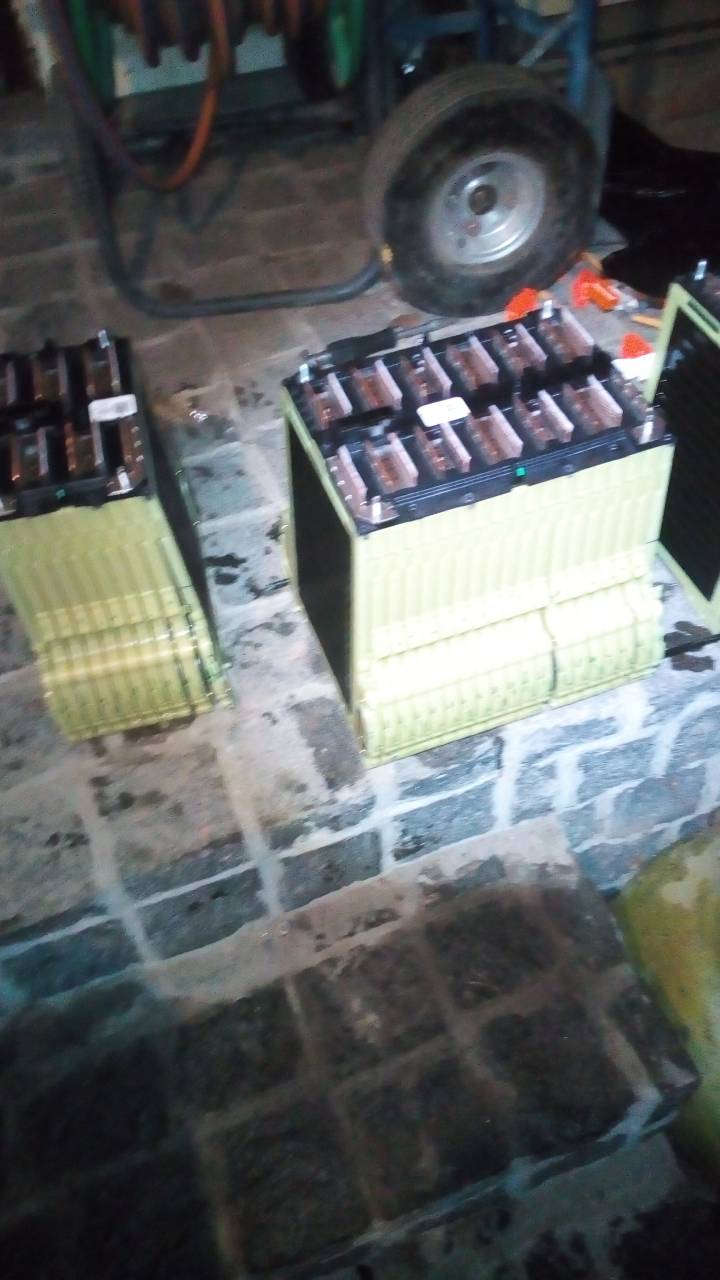

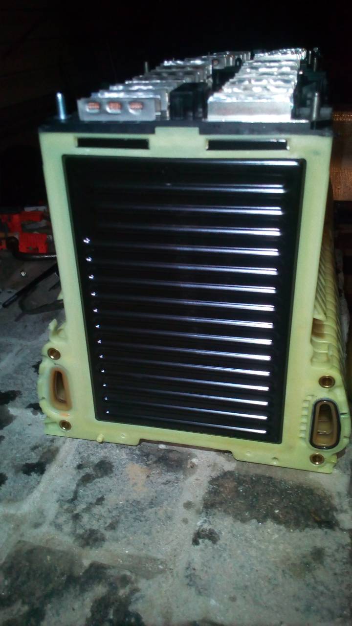

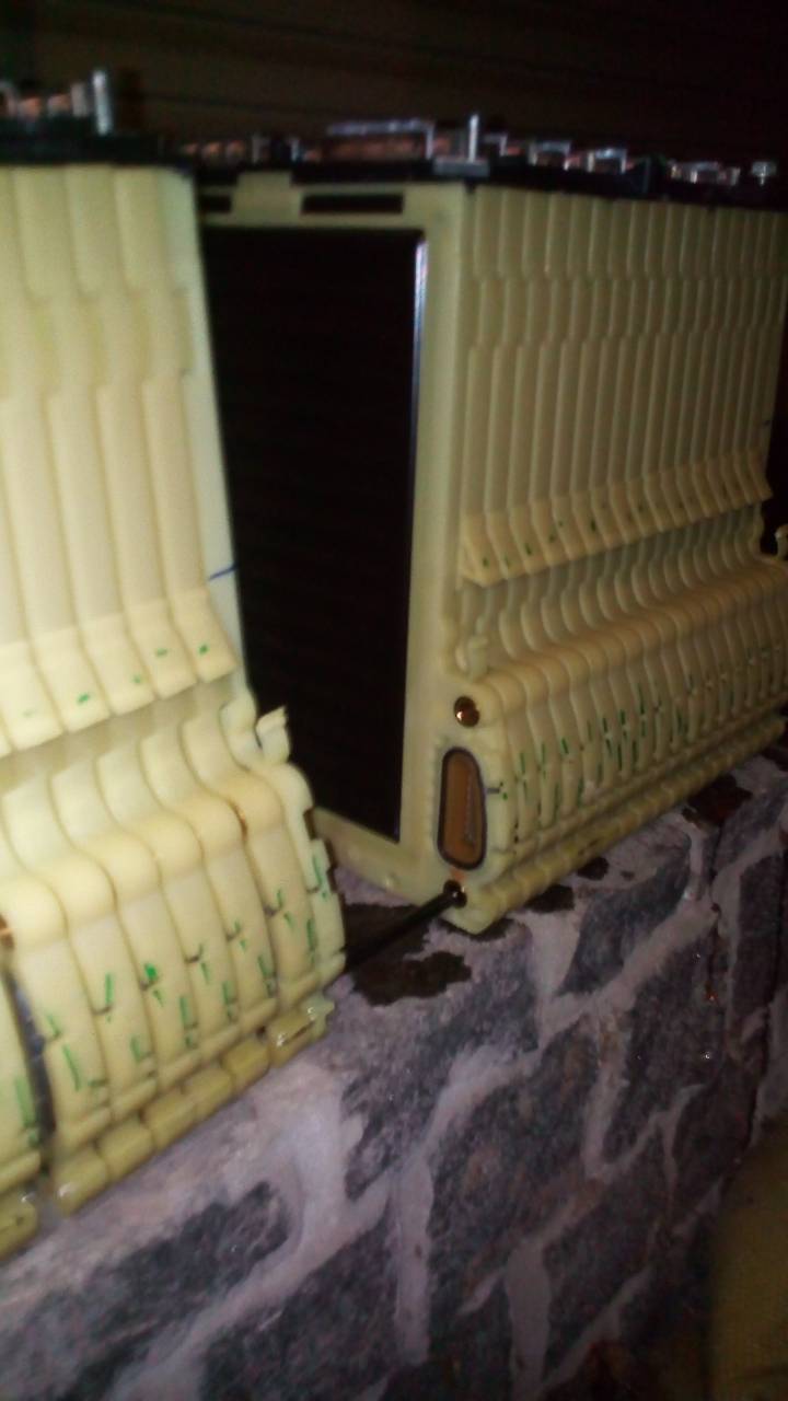

размеры модуля:
модуль имеет трапециевидную форму
ширина у основания 240 мм,ширина у верхушки 170 мм
высота 240 мм
длина модуля 1кВт\ч 115 мм,2 кВт\ч 230 мм.

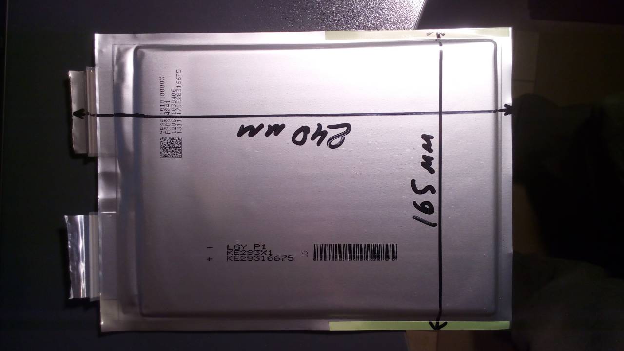

размеры пакета:
высота 240 мм с контактами,
ширина 165 мм
толщина 6 мм
пакеты-минимонстрики LG

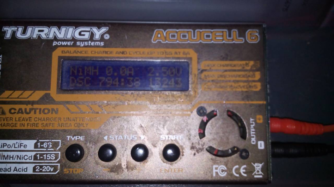

тестируемая емкость пакета 13243 мА\ч
Коментарій до файлу: модули 1 и 2 кВт\ч
0-02-04-bf3f4fc00960abd7bc3d17b122db7a94a6c08e1bf68d62b55e6ad98ff085adb5_full.jpg [ 82.14 КБ | Переглядів: 18467 ]
0-02-05-0a845d6d3dec8e69727542c932acaefb8eace766b154b747e98d85deccd6eecc_full.jpg [ 59.13 КБ | Переглядів: 18467 ]
0-02-05-d53a97f0d40d45682bc317124aca74210d5878d0c76d37f315bd6f0ba1bf3a90_full.jpg [ 85.19 КБ | Переглядів: 18467 ]
Коментарій до файлу: тестируемая емкость пакета 13243 мА\ч
0-02-05-d84a9ace57a116ebd145cf3834cad87ee910560f06d3c5d8c5728ea80faeaa44_full.jpg [ 87.18 КБ | Переглядів: 18459 ]

Коментарій до файлу: минимонстрики LG
0-02-04-2dcb6729260d505ef91052c9eef14d5f92c9f34330489151e8640aaab6cffd96_full.jpg [ 58.69 КБ | Переглядів: 18458 ]

да,совсем забыл сказать-в батарее всего два модуля по 1 кВт\ч,остальные по 2 кВт\ч,поэтому количество однокиловаттных модулей ограничено.
