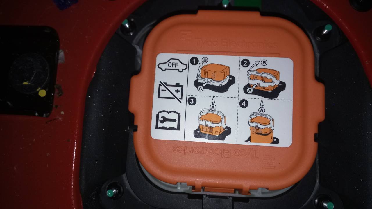

На предохранителе ВВБ так и пишут, что с начала выключи машину, потом сними клемму 12в, а потом читай книгу и снимай предохранитель ВВБ

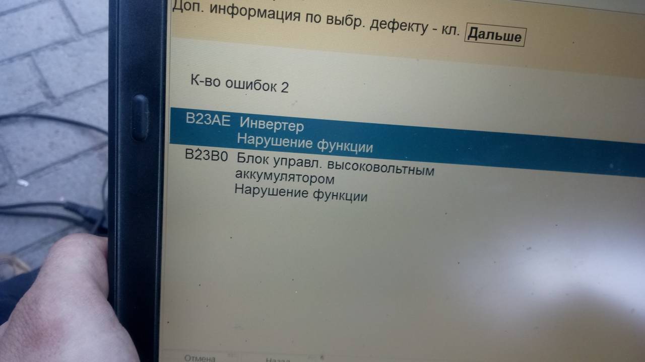

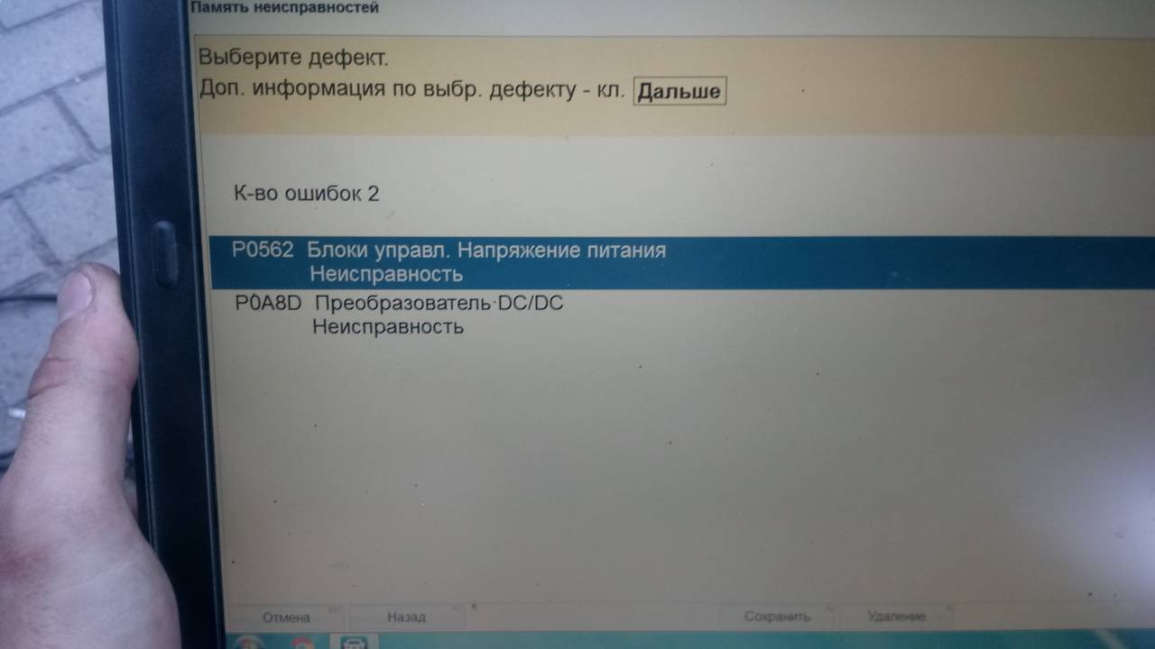

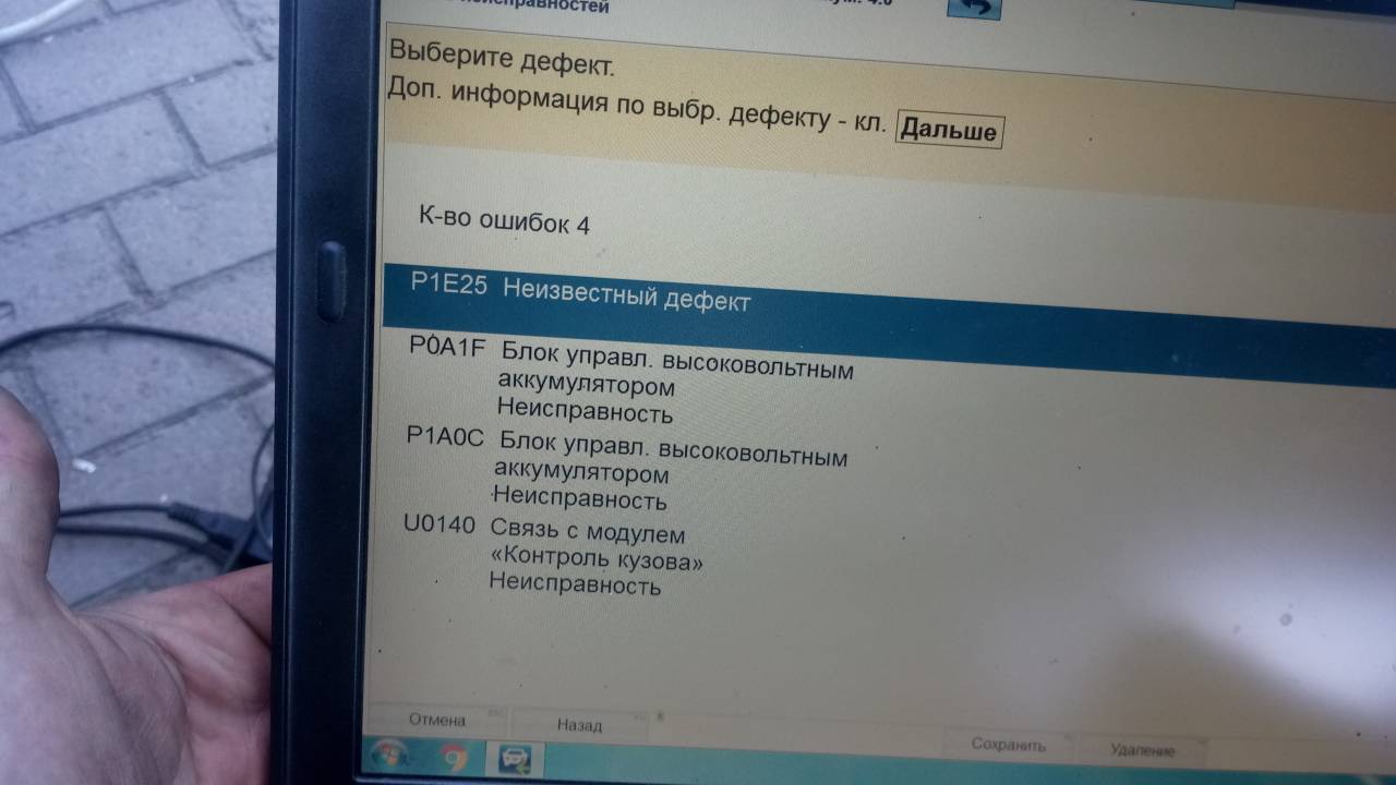

отловленные ошибки

Да, отсоединить акуумулятор 12В, открыть все двери, подождать что-то там 10 мин., а уже потом вынимать большой предохранитель.
Возвращать в обратном порядке - подсоединить предохранитель (обязательно убедиться, что стал на место), потом подключать аккумулятор 12В.
По ошибкам. Как всегда, у киберика обтекаемые фразы, вокруг да около. Косвенно можно предположить, что проблема с батареей.

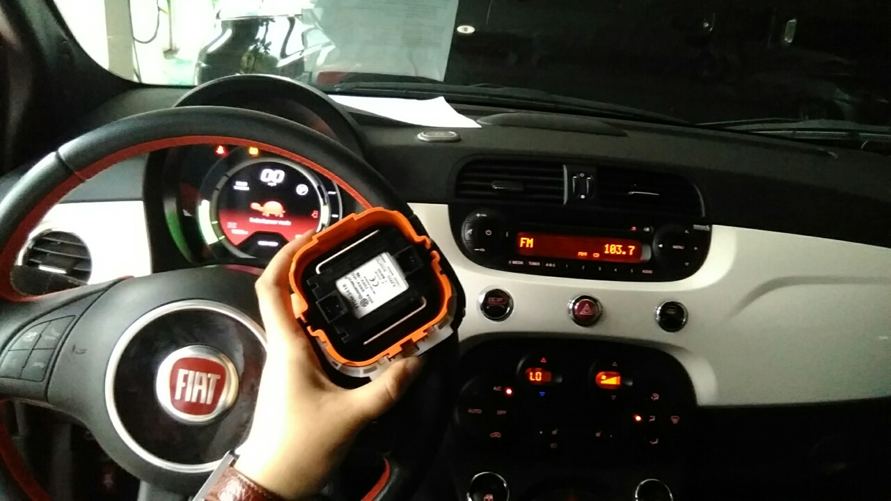

Фокус не сработал. И даже без предохранителя машина запускается, РАБОТАЕТ КОНДЕР и показывает остаток батареи...

Так она и ездть должна без зарядки! :D

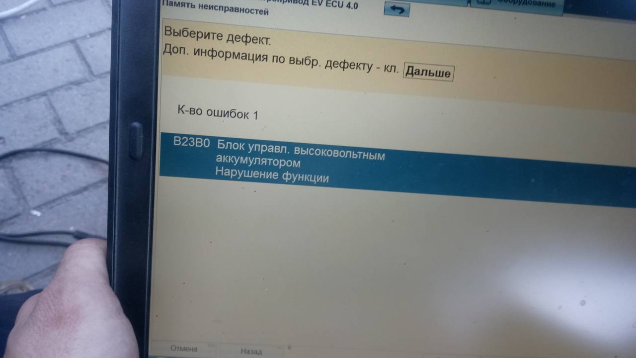

Ошибки нашлись почти такие же. Только их немного меньше. P1E25, P0A1F, B23B0. Но, ни убрать их, ни соответственно завести ее у меня не получается. Машина находится в Киеве.
