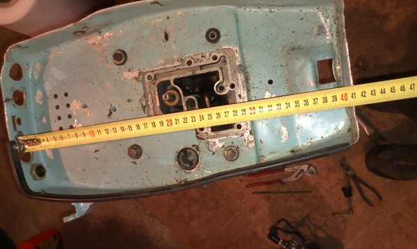

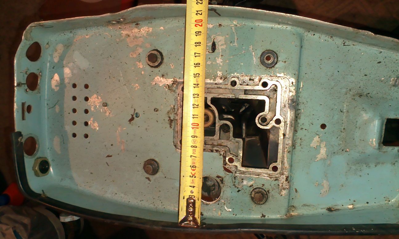

заимел донора на переделку лодочный мотор "прибой 5" нуждаюсь в совете выбора оптимального электродвигателя
краткие характеристики
Мощность, л.с. 5
Максимальное число оборотов в минуту 4500
Передаточное отношение редуктора 15:27
Диаметр двухлопастного гребного винта, мм 200
Шаг гребного винта, мм 184
нашел на просторах тырнета электрический аналог "парсун 5" его характеристики
Максимальная рабочая скорость работы 4500 об / мин
Макс. Ток <100 A
Максимальная непрерывная мощность kw (hp) 3,7 (5)
Напряжение питания 48 В
Производительность двигателя> 80%
Передаточное число 2,08 (27/13)
Опции пропеллера * 3-7,5 x 7 "(стандарт) или 3-7,25 x 6"(примерно то что на доноре стоит)
Вес 29.4kg
инфы по парсуну мало что под "капотом"неизвестно
Хочу подобрать оптимальный электромотор для "прибоя"
Условия эксплуатации
мотор будет толкать водоизмещающее судно 9,2м х2 м с течении 2-3 часов на максимальных оборотах
регуляторы скоростей в принципе как бы не нужны ,нужно только вкл/выкл
желательно 36v(будут три батарейки 12v 90 А/ч)
не шумный
не дорого.
если не затруднит укажите тип мотора и почему именно он мне подойдет

Максимальная скорость это понятно. А сколько оборотов/минуту нужно в номинале?
#48780Повідомлення 30 груд 2017, 22:41
Власник електрояхти
Звідки: Стольный град
Дякував (ла) 17 Подякували 48
так как штатный винт на моторе небольшой ,толкать более менее он будет мою посудину только на максимальных ,что для этого мотора в бенз версии 4500 об/мин. я так понимаю нужен элмотор который будет крутить этот винт до 4000-4500 оборотов без перегруза .
#48795Повідомлення 31 груд 2017, 04:28
На 36в добиться таких оборотов практически нереально.
Вот это вам подойдет как нельзя лучше https://ru.aliexpress.com/item/60V3000W ... 81f5&tpp=1
А что у вас за аккумуляторы? Я подумал что 3шт. свинцовых...
