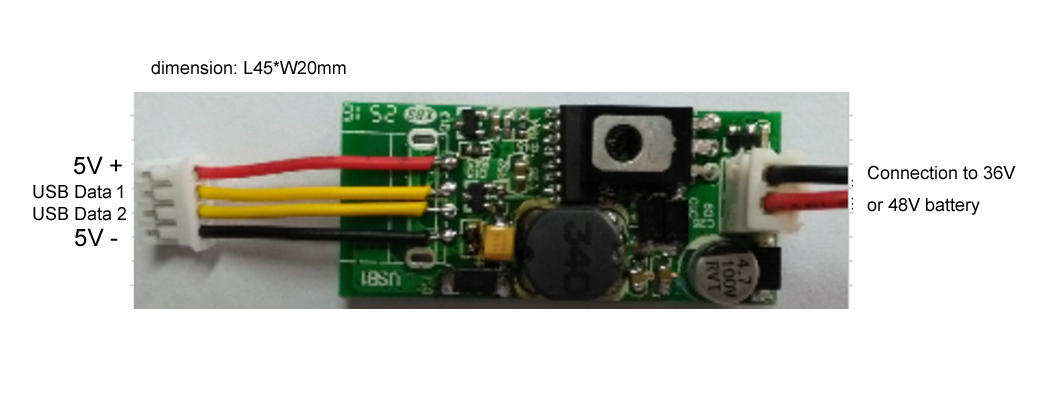

Поставщик предлагает вот такие конверторы, но цена от 9-10дол если купить много. Никому не интересна складчина, я пытаюсь выбить хотя бы 4-5шт на посмотреть?

А сколько ампер оно может на выходе?
Я случайно увидел фотку в каталоге. Спросил, сказали что возможно, цена такая-то. Сейчас пытаюсь выбить данные поподробнее какой ток и т.п. Если там есть 1А уже хорошо

leon писав(ла):
Это дорого! За такую цену даже без корпуса.
Например на ОЛХ можно купить "ЮСБ зарядка для электровелосипедов" 36-100В в 5в 1А с корпусом продаются по 50грн.
Спасибо за ссылку, ранее искал что на олх что на Али такой товар за вменяемые деньги отсутствовал.
Но от поставщика характеристики я все же подожду, так как на олх нижний предел напряжения 36в, а у меня акум 32-42в.
А вот на Али все преобразователи с верхним пределом 36в, что тоже не подходит. Даташиты многих чипов преобразователей ограничены либо 24 либо 36в, некоторые гальванически не развязаны, а мне не хочется на телефон получить 37в в случае пробоя

Ну 36 вольт мне кажется это просто так написано как средняя точка, скорей всего расчитано для свинца а это по низу порядка 30 Вольт.
А вот насчет гальванической развязки полностью с Вами согласен.
почти все ac-dc мобильные зарядки это импульсники. при чем большинство из них поддерживают одновременно оба типа сетей 110/220V AC.
а учитывая то что импульсник "начинается" с диодного моста - они должны работать в диапазоне 55-110v DC.
например, берем зарядку оставшуюся от очередного аппарата скончавшегося от кафельной болезни.
смотрим "input 100-240V~", значит она запуститься от 50v DC.
а возможно, и гораздо раньше.
подобная зарядка от сотового, например, у меня питает 5в микруху от 24В, гальваника там, естественно, имеется.

alexteam писав(ла):
Это 140-340 постоянки, если выпрямить переменку то столько выходит. Да, работают некоторые от напряжения пониже. Есть у меня БМ от медиакнвертора, 5В 2А, включается при 22В на входе и выдает 5В, но от 32В выдает только 150мА на выходе. При том, сильно греется ) при питании видеорегистратора аж корпус оплавился возле транзистора. Видимо - от недооткрывания или от увеличения процента заполнения ШИМ и возрастания тока в первичной цепи. Да, зато если сгорит - то сгорит только он ) а лет 5 назад сделал для питания фары на тл494 обратноход, выдавал без перегрева 12В 2а, не боялся КЗ по выходу и тоже имел развязку. Схема предельно простая, собрал на коленке: микросхема с парой деталей, ключик небольшой, трансформатор, оптопара, диод и конденсатор. Трансформатор (а вернее дроссель с вторичной обмоткой) сделал из сердечника экономки ) таким образом даже несколько напряжений можно получать на выходе. И регулировка в широком диапазоне.

не морочить себе голову - дёшево и напряжение регулируется
голова заморочится когда будет пробой , и высокое попрет на низковольтную нагрузку, при этом успешно ее пожгет.
БП должен быть обязательно с развязкой .

Там стоит микросхема LM2596, по даташиту до 40В, на практике выше 37В лучше не подавать. Есть такие же на китайских аналогах, там вообще до 30В. К тому же боится перегрузок - невзирая на встроенные защиты, легко перегреть и спалить. Если покупать, то с регулировкой тока, такие: https://www.olx.ua/obyavlenie/dc-dc-pon ... a145fc6ecc
Может кому интересно, есть еще такие 5В 1А: https://www.olx.ua/obyavlenie/blok-pita ... 9b1f9e4988
Но тут другая крайность - питание от розетки. От постоянки тоже можно, но не ниже 110В.

Берете свою зарядку от мобильника(чем проще тем лучше), понижаете сопротивление в цепи базы силового транзистора в 2-3 раза, начинает работать от 20+ вольт. Ток зарядки, наверное, будет меньше, зато не сгорит телефон при пробое силовых элементов, изоляция есть.(ТРО где-то даже схему давал). Я так ваттметр запитал, правда еще до 10В повысил на выходе, поменяв стабилитрон.
