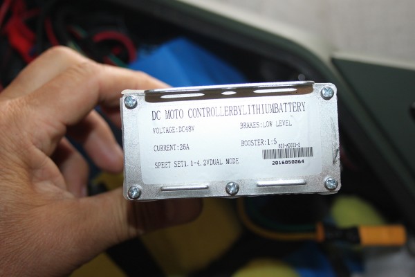

вот фото контролера на нем прямоприводное колесо работает нормально так как жыву в горной местности решил поменять на редукторное оно вращяется но гудит и провода на ощюп теплие пробовал фазные менять между собой но безрезультатно

#62531Повідомлення 16 лип 2018, 08:45
verba писав(ла):
вам уже ответили,
Менять комбинации нужно и фазные и холлы одновременно.
Всего 36 комбинаций.
Лучше всего составить таблицу и проверять согласно ей, иначе легко ошибиться .
А еще лучше не покупать дешевый хлам , а нормальный контроллер с самообучением, он автоматически определяет нужное .

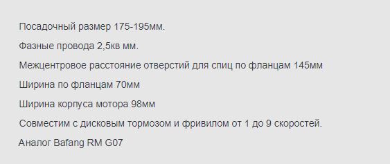

ребята всем большое спасибо за совет запустил я движок оказалось с завода два провода датчиков хола перепутали местами поменял и все заработало так как правильный ответ дал форумчанин mr.Dream приз достается ему литр закарпатского самогона с винограда(жду в личку адрес доставки)
ну и помере продвижения вперед новая проблема какие спицы нужны (длина) чтобы заспицевать это мотор колесо в 26 фатбачный обод я пробовал сам на калькуля торе росчитывать вышло 206мм ночтото я неуверен? может кто в этом разбирается помогите (спиц36)размеры мотора на фото

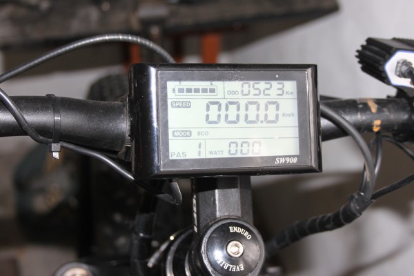

поставил колесо на велосипед поехало но както неуверенно и шестеренки слышно на дисплее выскакивает ошбка 07 что за хрень может кто знает с мотора выходит шесть проводов в клнтролере 5 белого нет может контролеры несовместимые?????
#62936Повідомлення 22 лип 2018, 21:42
verba писав(ла):
Белый провод, это выход с датчика оборотов колеса (сделан на датчике холла)

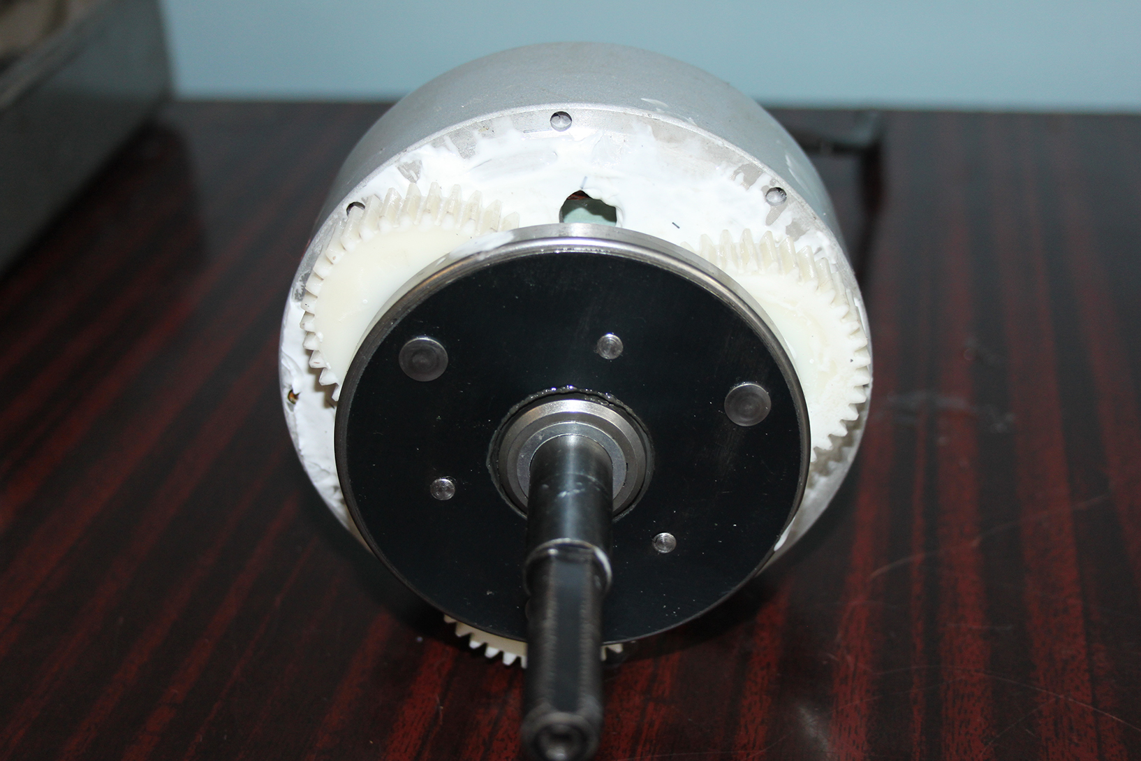

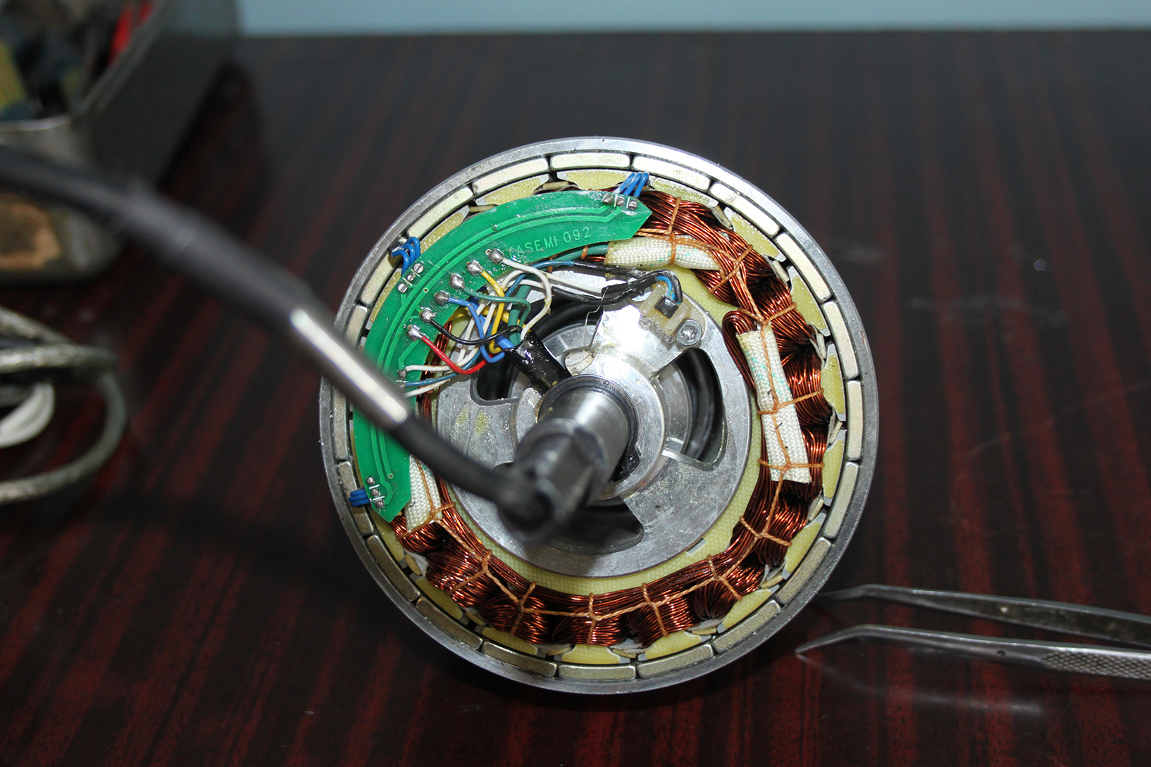

разобрал колесо внешне ничего плохохо невиду датчики хола рабочие приклею клеем может доконца незащли в пазы может всетаки дело в контролере хотя прямоприводное на нем нормально работает???
