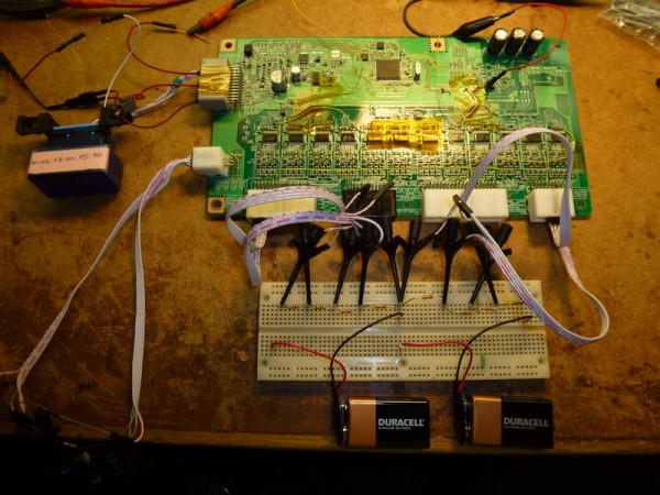

Где-то в просторах итренета находил, как человек к BMS от Nissan Leaf подпаивал сканер на базе чипа ELM327.
Осталась только фотка, а само описание найти не могу.
Может у кого под рукой есть схемка? Или тыкните ссылкой

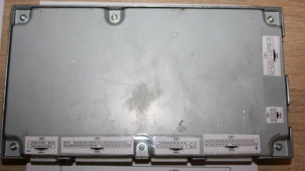

Геннадий, может вы знаете, как подключаются ячейки к BMS Nissan Leaf? Интересует распиновка и в какой последовательности.
И счет ячеек идет от минуса или от плюса?
Пройдено уже 800 км

Никола писав(ла):
не знаю год
По картинки понятно, что ячейки нумеруються от плюса
Но не понятна распиновка. У BMS Nissan Leaf снизу есть 4 разъема в которых два рядя горизонтальных пинов.

Попробую дать ответ одной картинкой. Для понимания полного подключения к BMS Leaf достаточно распечатать 35 страницу мануала на BMS 2012г (масштаб на печать 60%) Вырезать и наклеить на BMS. Намуал выбирайте под свою BMS. ZEO и AZEO имеют разную распиновку.
На 34 странице есть схема с всеми выводами с BMS. 33 вывод "+" первой ячейки, 135 вывод - "минус" 96 ячейки. На фото видно где плюс, а где минус.

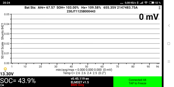

Подключил бмс к ELM327/ температуру показывает, а вот напряжение на ячейках, нет. Куда смотреть, что бы начало показывать напругу на ячейках? bms 2012г с ZEO
