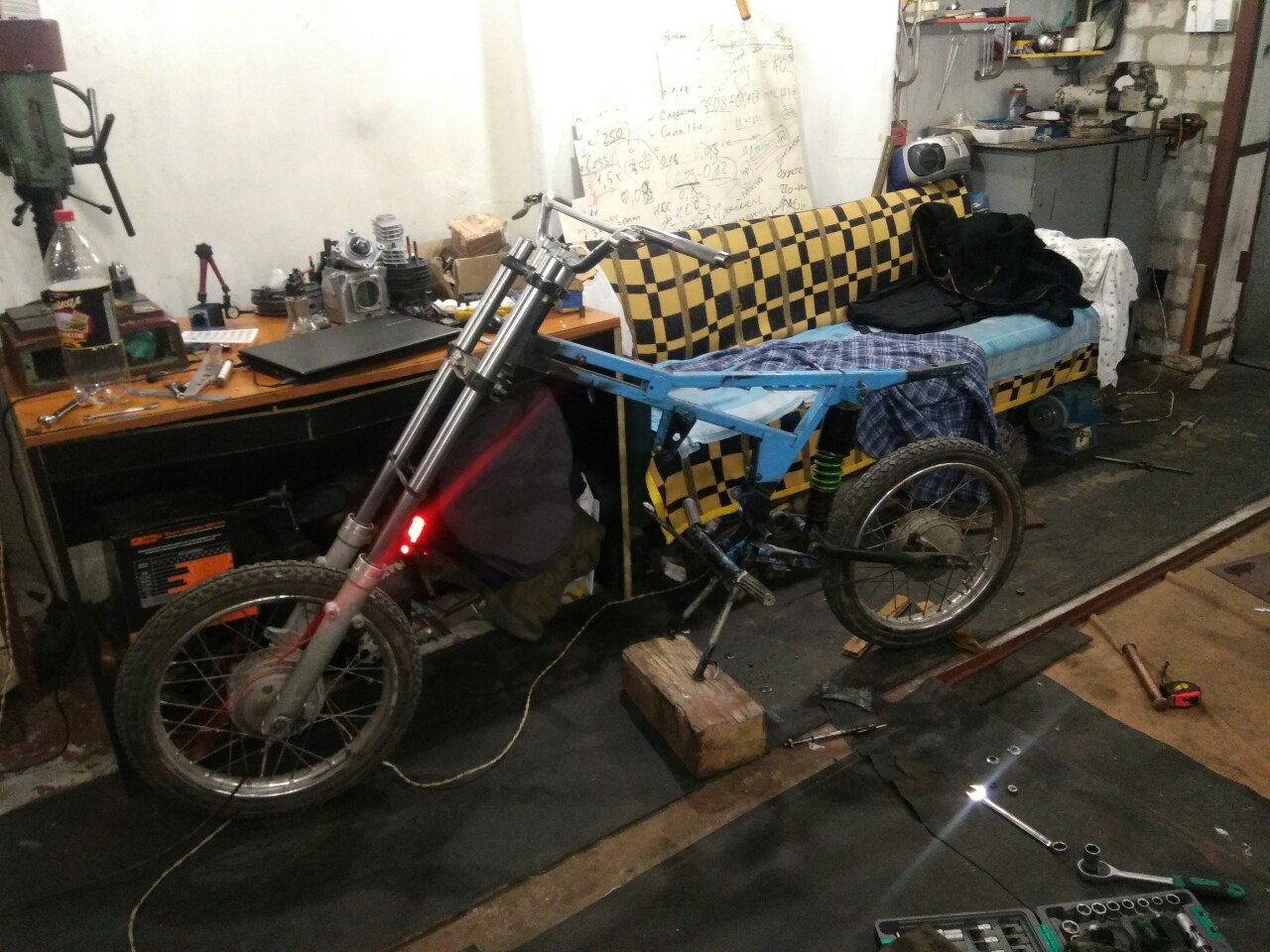

Добрый день.
Наконец-то закончил все долгоиграющие нервомотные шабашки и вплотную подошел к реализации идеи. Тема будет о переделке мопеда "Карпаты" в электро, с модернизацией подвески в более длинноходную и комфортабельную. Это был мой первый моторизированный транспорт, достался в наследство лет в 12, откатал я на нем года три и отложил в дальний угол. После этого были Ижи, Сузуки шестисотка, Ямаха литр, Днепр (третий год по запчастям на полке лежит) и вот - опять вытащил Карпаты. Мотор у него пал смертью храбрых, не выдержал моего "тюненха" лет 12 назад - лежит сейчас в коробке. Был выбор - собрать мотоцикл МТ Днепр на ДВС (уже все куплено для переделки в 712см.куб на инжекторе) или собрать электромопед (был сам мопед, контроллер, вилка, амортизатор). Чего хочется - ездить своим транспортом на работу, 5км в одну сторону (машиной не выгодно, общественным транспортом что-то противно в последнее время, люблю свободно передвигаться), за хлебом скататься, в мастерскую по вечерам и очень хочется выезжать с сыном на природу - тут уже без намека на какой-либо экстрим, просто для приятного времяпровождения. В общем отложил Мт-Днепр и выбрал электромопед.

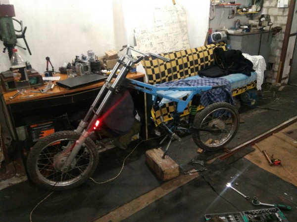

Вот в таком виде я его прикатил несколько месяцев назад с гаража-стоянки в гараж-мастерскую:
photo5449747658613828028.jpg [ 381.98 КБ | Переглядів: 14541 ]
На тот момент у меня уже была подушатанная вилка от 125-ки кросса Cagiva лохматых годов в траверсах от Иж-ПС, какой-то руль с металлоприемки, один амортизатор от МТ, контроллер Kelly KLS7230 и пару асинхронников под переделку в BLDC. Прикинул в кучу - получилось то что на фото и это мне понравилось. Определился с донором мотора.
photo5449747658613828027.jpg [ 246.71 КБ | Переглядів: 14541 ]
photo5449747658613828029.jpg [ 223.14 КБ | Переглядів: 14541 ]
Потом переточил старую ось заднего колеса МТ в ось для переднего колеса мопеда. Там еще присутствуют проставочные втулки. Немного проточил родные рулевые подшипники (они такие же как на велосипеде "Украина") и они состыковались со штоком и траверсами от Иж-ПС - в будущем будут другие чашки-переходники и роликовые радиально-упорные подшипники. Кум подогнал профильную трубу 40х20 под задний маятник. Товарищ помог перебрать амортизатор от МТ - он оказался почти новым. Про маятник чуть позже, я им вскоре займусь.

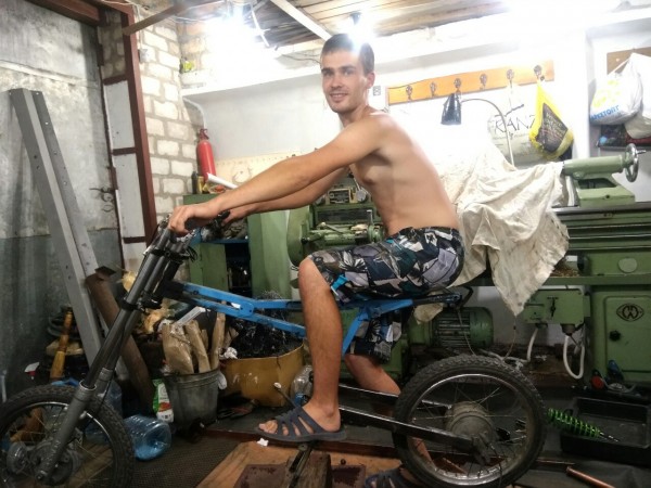

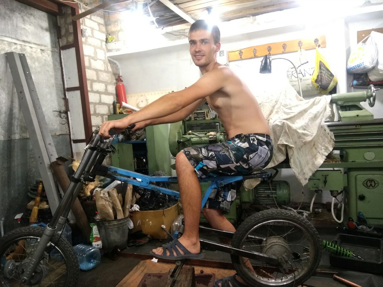

Прикинул еще раз:
photo5449747658613828025.jpg [ 292.24 КБ | Переглядів: 14541 ]
photo5449747658613828026.jpg [ 278.25 КБ | Переглядів: 14541 ]

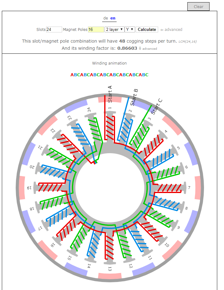

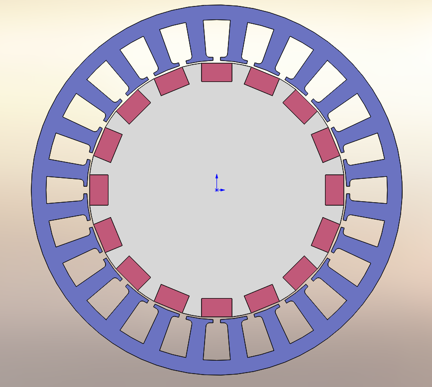

Докупил еще обмоточный провод Д0.8мм для электродвигателя, лак МЛ-92, достал электрокартон толщиной 0,3мм для изоляции, магниты высокотемпературные N42H 42х8,2х5мм. По электродвигателю - конфигурация 24S16P, ротор Д70мм, длина 85мм, по два магнита в длину. Ребята с соседнего форума помогли с расчетами и дали много подсказок. Расчетный номинальный момент 8-9Нм, номинальные обороты порядка 3000-4000об/мин (передатка на звездах 1/5...1/6). Советуют делать 2-3 витка, для 2 витков и получения номинального крутящего момента расчетно надо будет 90А, для трех витков 60А. Тут я еще не определился - вроде больше площадь сечение витка - меньше греется, но будут больше обороты - потери в железе.

Пока что всё. В ближайшие дни начну делать маятник. Буду рад любым советам/замечаниям. Может поможете определиться по мотору.

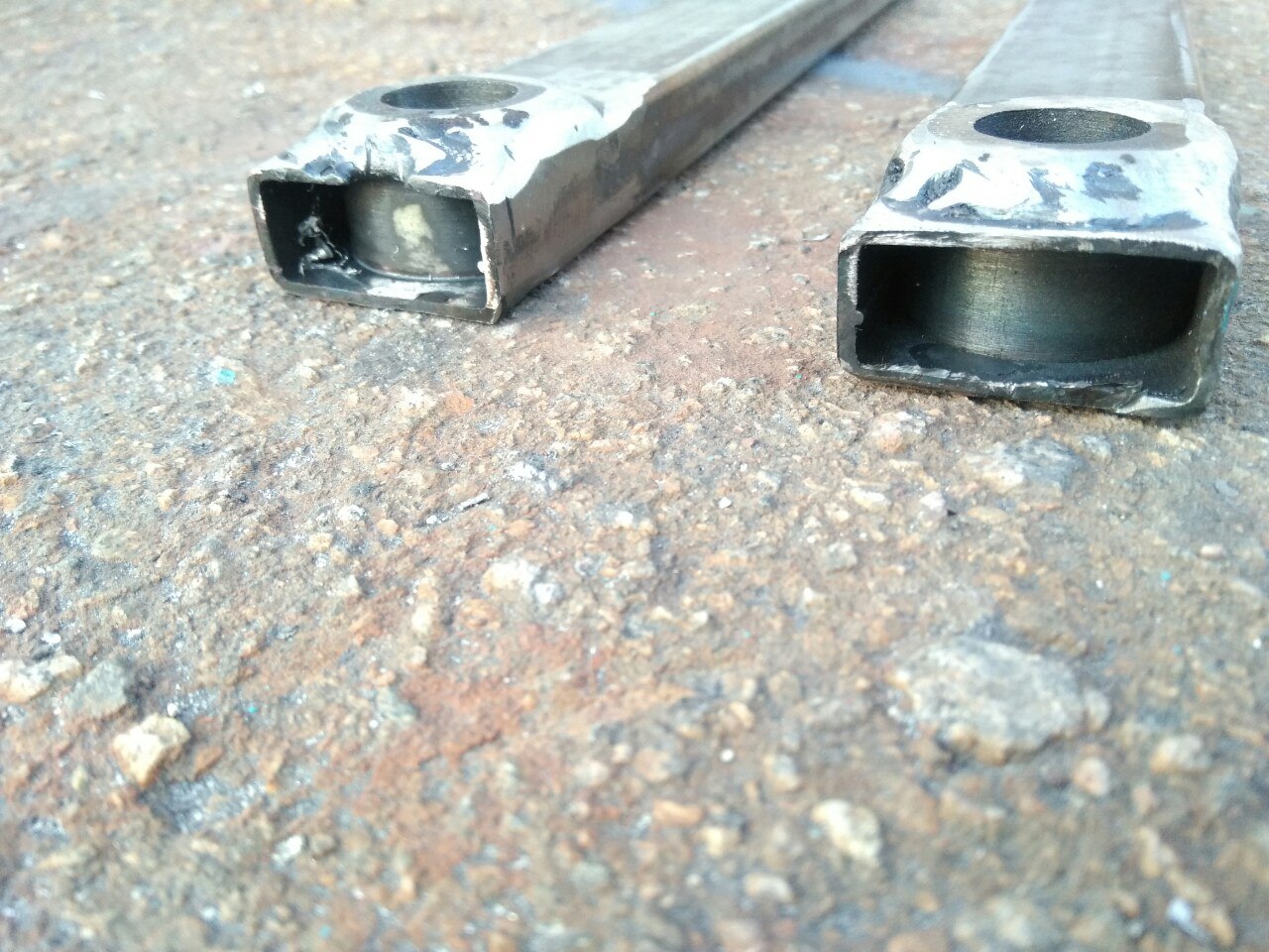

Сейчас в процессе изготовления маятника. Человек я ленивый, потому использую ЧПУ. На нем фрезернул отверстия в трубах, на токарном выточил чашки под подшипники, в трубы вставил и обварил, на ЧПУ расточил в чистовую. Вроде фигня, а заняло часов 8. Длина труб с запасом взята, на всякий случай. Надо определиться с положением амортизатора, потом уже будет ясно с расположением колеса.

Рама там ещё не тронутая, шильдик присутствует) ну и колеса родные. Но раму прийдётся изменять сильно. Доварил маятник, пожмякал подвеску - под моим весом проседает примерно на 30%, получилось довольно длинноходная подвеска. Амортизатор конечно туповат, в плане стронуть его сложно, и масло надо более жидкое. Но все-равно это гораздо лучше того что было.

Докупил подшипников (в маятник идёт 4шт 201ых подшипников), выточил новую ось, собрал и затянул маятник - получился гораздо жёстче стандартного, без люфтов и заеданий. Амортизатор пока даже не прикручен, просто в уши всунул оськи/болты - потому и тарахтит на видео. Поставил ещё родную сидушку - она мне визуально не нравится, но это такое удовольствие в плане комфорта, плюс под ней бардачек есть под инструмент и насос. С сыном обкатали этот беговел на местном бездорожье. Ну что сказать - вилка не работает как хотелось бы. Перед полностью расгружен, вилка ещё под большим углом. Может быть, если установлю электронику (около 25-30кг), то ситуация изменится, ну и вилку можно ещё в траверсах опустить. Но переваривать рулевой стакан очень не хочу. Задняя же подвеска - вообще классно для обычной езды сидя. Бордюры, ступеньки, ямы - как на волнах плывешь. Стоя я ее пробиваю. Подтягивать пружину или менять на более жесткую ещё не пробовал. В целом результатом доволен. Скоро планирую заняться перемоткой электродвигателя.
