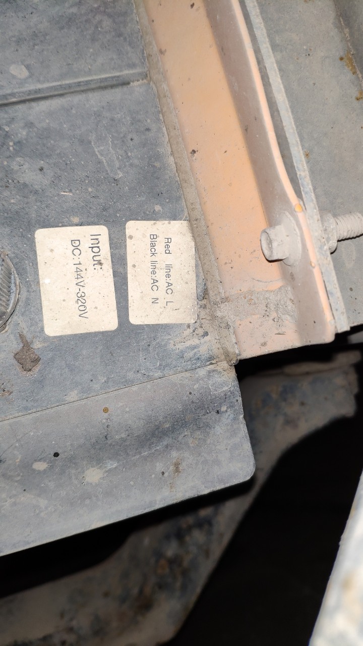

Ищу мастера для ремонта китайского чуда техники Change Freedom (грузовичек грузоподьемностю до 1.5т) который прослужил мне 6 лет - выбивает ошибку при наборе оборотов электромотора (пишет error 06 - мануала нет и диагностического разъема тоже), некоторое время может ехать пока не выбьет ошибку. Батареи новые (думал причина в них не помогло), проводка прозвонена, разьемы проверены... Задача: найти причину поломки и, по-возможности, починить или переоборудовать так как оригинальных запчастей нет.

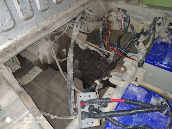

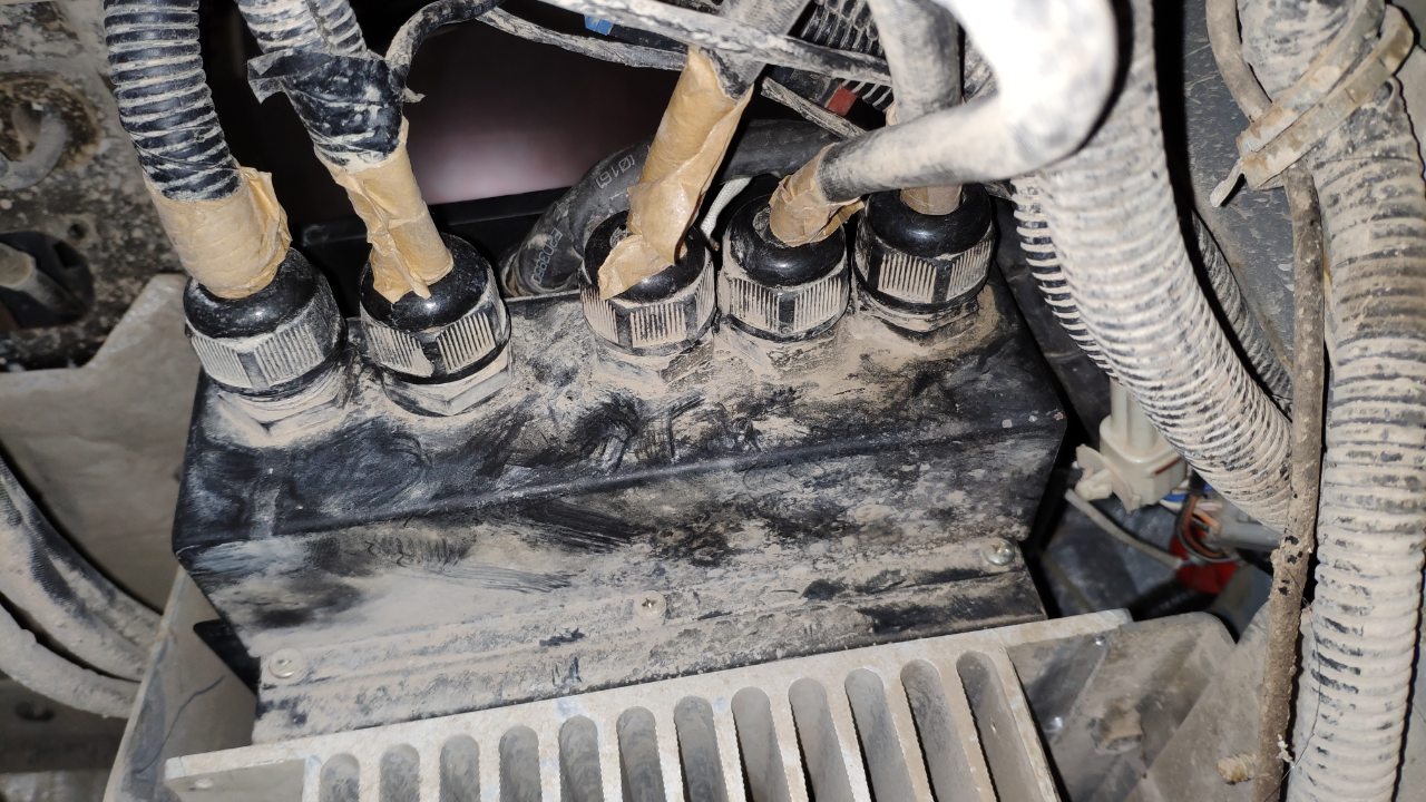

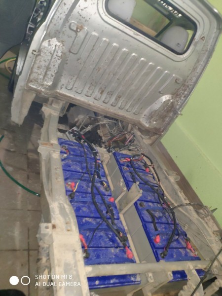

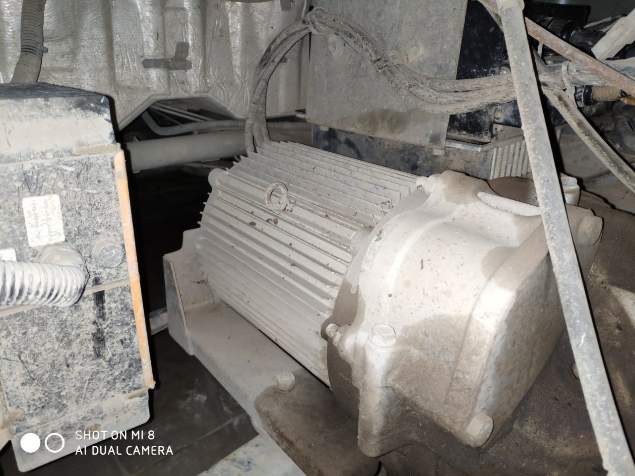

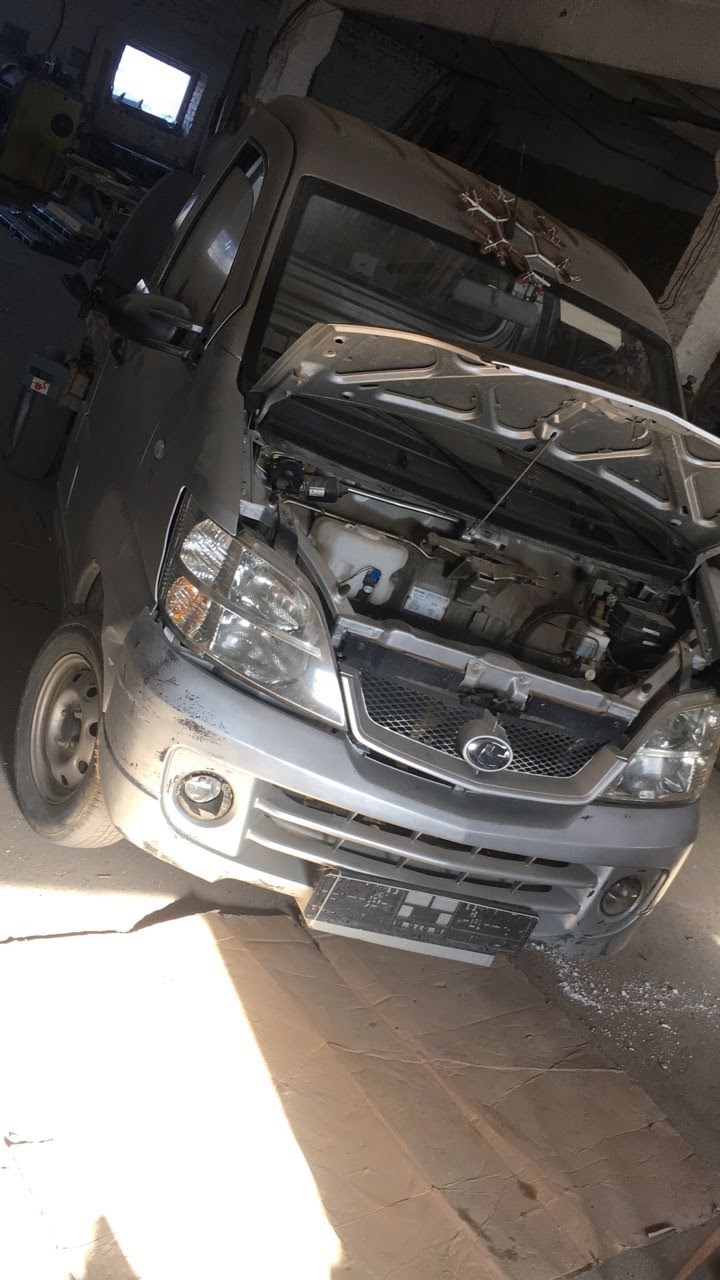

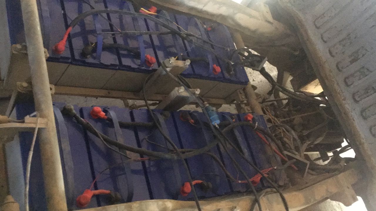

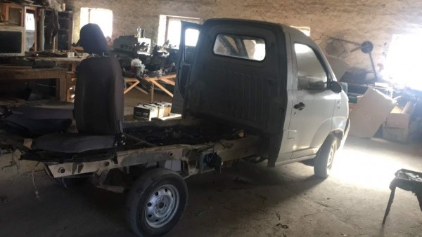

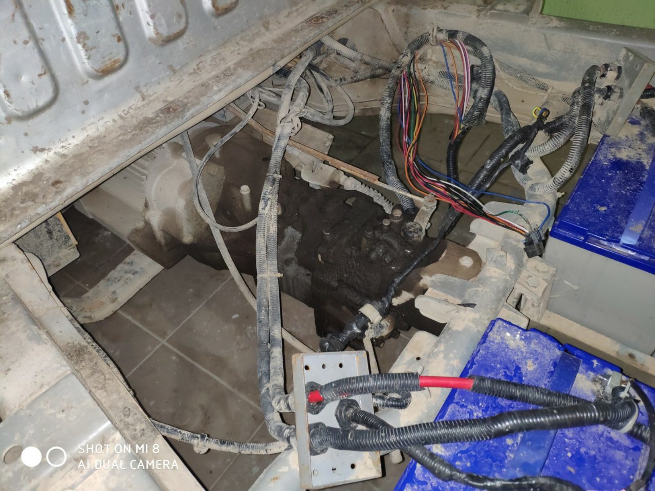

Владимир Васильевич писав(ла):
А можно пару фото - общий вид и вид под капотом? Ну очень интересно. Особенно, что работал у вас с 2012 года.
viber image3.jpg [ 149.24 КБ | Переглядів: 24990 ]
viber image.jpg [ 217.76 КБ | Переглядів: 24990 ]
viber image4.jpg [ 90.87 КБ | Переглядів: 24990 ]
viber image2.jpg [ 158.61 КБ | Переглядів: 24990 ]
viber image5.jpg [ 220.04 КБ | Переглядів: 24990 ]
viber image6.jpg [ 205.21 КБ | Переглядів: 24990 ]

Мій електротранспорт: Славута
Подкапотное пространство желательно поподробнее отснять. И захватить контроллер двигателя и лейбу на нем.

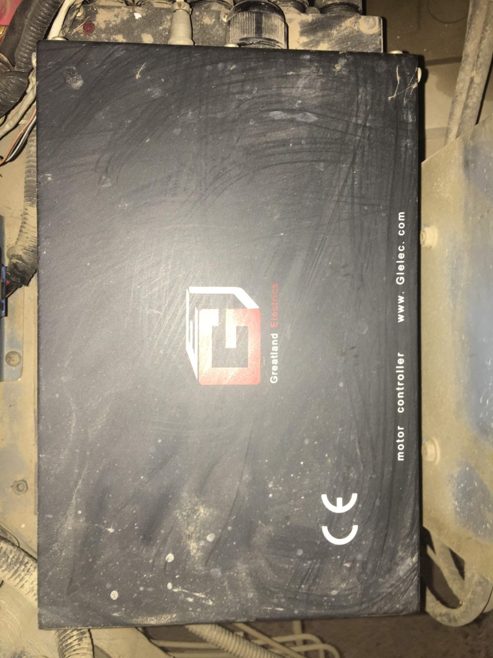

Романтик писав(ла):
Коментарій до файлу: Это контроллер

#73407Повідомлення 19 січ 2019, 16:07
Это фирма, которая делает контроллеры для Био-авто. У них на него есть кабель. Но через него можно только менять параметры. Ошибки через него не видны.
На какое он напряжение? На Био-авто есть разборка, можно попробовать подобрать.
#73410Повідомлення 19 січ 2019, 17:13
Во вторник спецы Био-авто поедут делать первый ТО электробусу Скайвел (он уже накатал по Виннице 5000км) и могут захватить с собой рабочий контроллер на проверку. Но, насколько я помню, у них остались контроллеры на 120В. На 144В вроде как закончились. Нужно смотреть. Цены вот тут: viewtopic.php?f=63&t=2891
У вас какое номинальное напряжение 72 или 144 вольта?

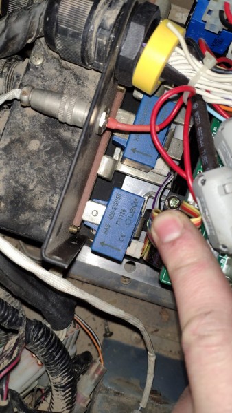

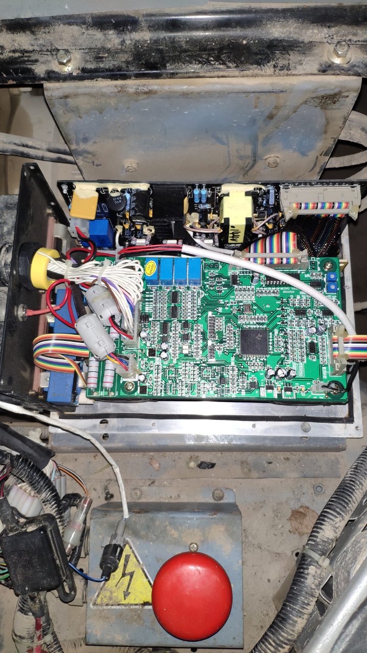

viber image02.jpg [ 212.86 КБ | Переглядів: 24821 ]
viber image04.jpg [ 195.7 КБ | Переглядів: 24821 ]
Коментарій до файлу: Это контроллер со снятой крышкой, никакой маркировки на нем я не нашел((

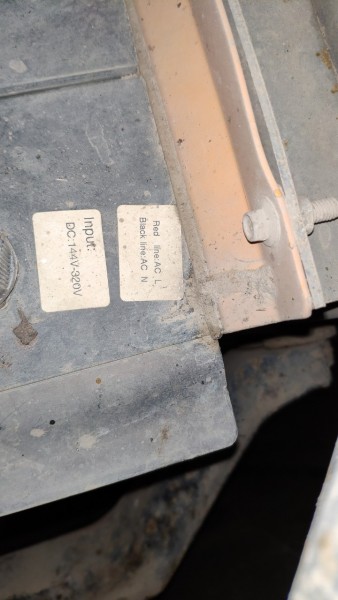

Было бы супер! Как с ними можно связаться?
Коментарій до файлу: А это, я предполагаю "генератор" (к нему от контроллера идет провод и от него на + вспомогательного акума)
viber image003.jpg [ 198.73 КБ | Переглядів: 24821 ]
