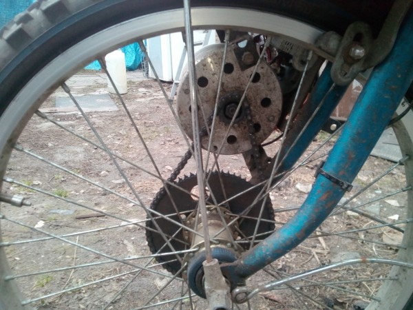

Было куплено заднее колесо от китайского велосипеда система торпедо тоесть как все как у Аиста только китайское да еще и 20!спиц,продавец радо расстался за 2 долл за нов колесо,а я радо его поставил распилив перья пер вилки до диаметра 10мм предвар приварив большую звездочку привода к звездочке колеса а крепление двигателя к перу вилки вело применив цепок грм китайских мопедов имея нов и дешевый расходник вместо непонятно длинного оригинала и непонятно где его искать

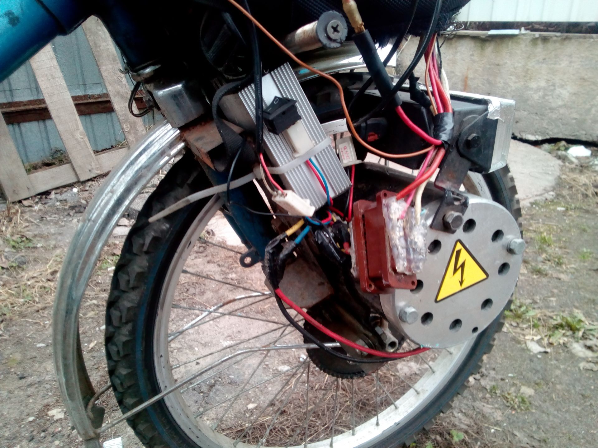

В один прекр момент контроллер завонял и перестал работать на 100% иначал работать на 70%,поиск неисправных элементов ничего не дал,вариант покупки у Вольты -30долл не прельщал,покупка за 50грн 100А реле и внедрение его паралельно как шунт полевикам дали прикольный и быстрый результат,Аист опять полетел,добавилась кнопка форсажа :)

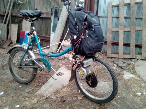

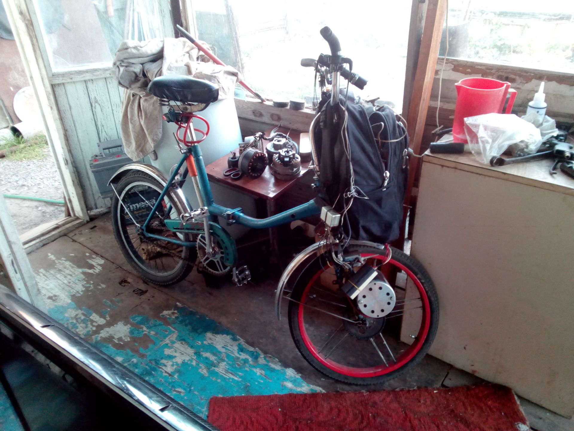

Фото этого сезона,перетрусил акб,поставил новое колесо, добавил на перед тормоза
IMG_20190319_131421.jpg [ 493.34 КБ | Переглядів: 11878 ]
IMG_20190319_131449.jpg [ 394.96 КБ | Переглядів: 11878 ]
IMG_20190319_131525.jpg [ 416.89 КБ | Переглядів: 11878 ]
