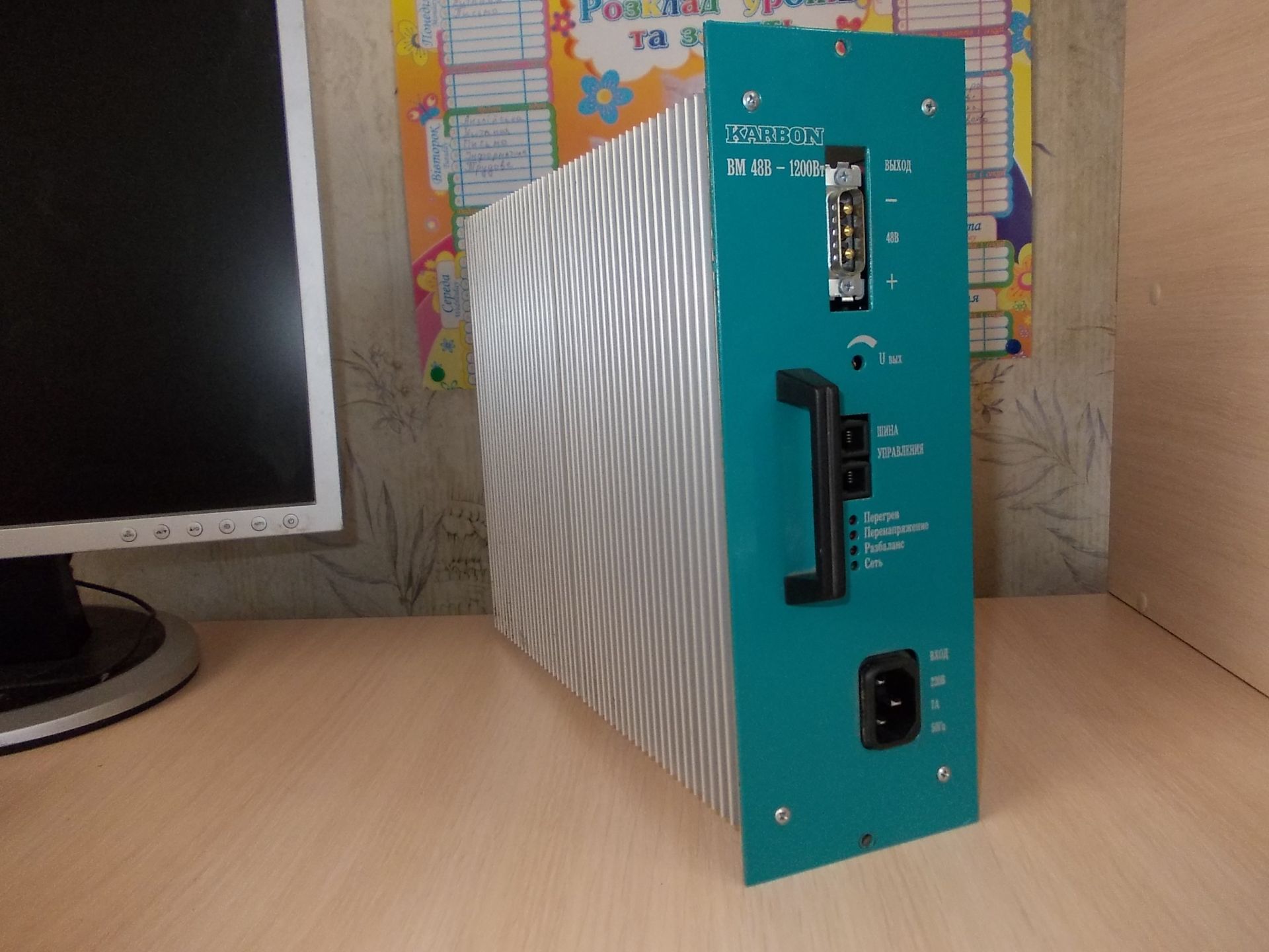

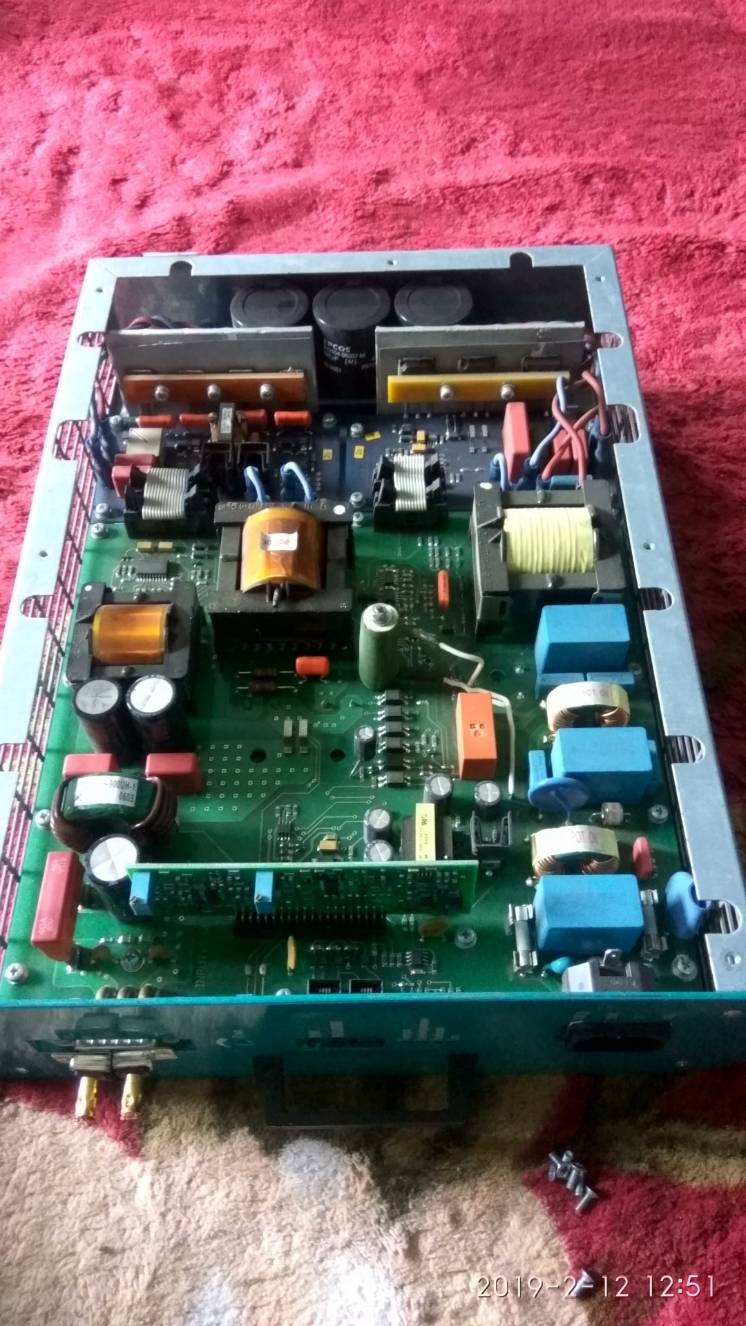

Всім привіт, маю такий Блок Пітанія, підскажіть чи можливо з його зробити заряднік для літіевих аккумуляторів, (24,36,48в) якщо можливо то куди і що крутить.
БП "KARBON"
DSCN6812.JPG [ 259.56 КБ | Переглядів: 11794 ]
IMG_20190212_125133.jpg [ 321.31 КБ | Переглядів: 11789 ]

Бивший власник БП пояснив, що він уже і есть заряднік, спереді есть отвір з буквочкою "U" можна виставить вольтаж від 1-58в, а збоку есть також регулятор силу струму від 2-до 30А.
общим з цим розібрався, а от ось чи хто знае чи можна заряжать літіеві аккуми то це під питанням?

А что может означать светодиод ,, разбаланс,, ? Интересный блок питания.
1-58 вольт, проверяли? Регулирует?
Диапазон регулирования напряжения 40.5 V - 58V. Из описания на ОЛХ.
Подозреваю что ток не регулируется. Надо проверять. А, продаются и переделанные с регулировкой напряжения. Но цена в четыре раза дороже чем не переделанные.

зі слів продавця цього блока то все регулюеться, і вольтаж і ампераж, але силу тока треба дуже точно виставлять, зі слів його то він нагружав ніхромовою проволкой то тоді все процювало точно як виставив регуляторами. провірить неможу покищо, бо щось сталось з мультіметром, мобуть здох!.(жду поки куплять інший)
