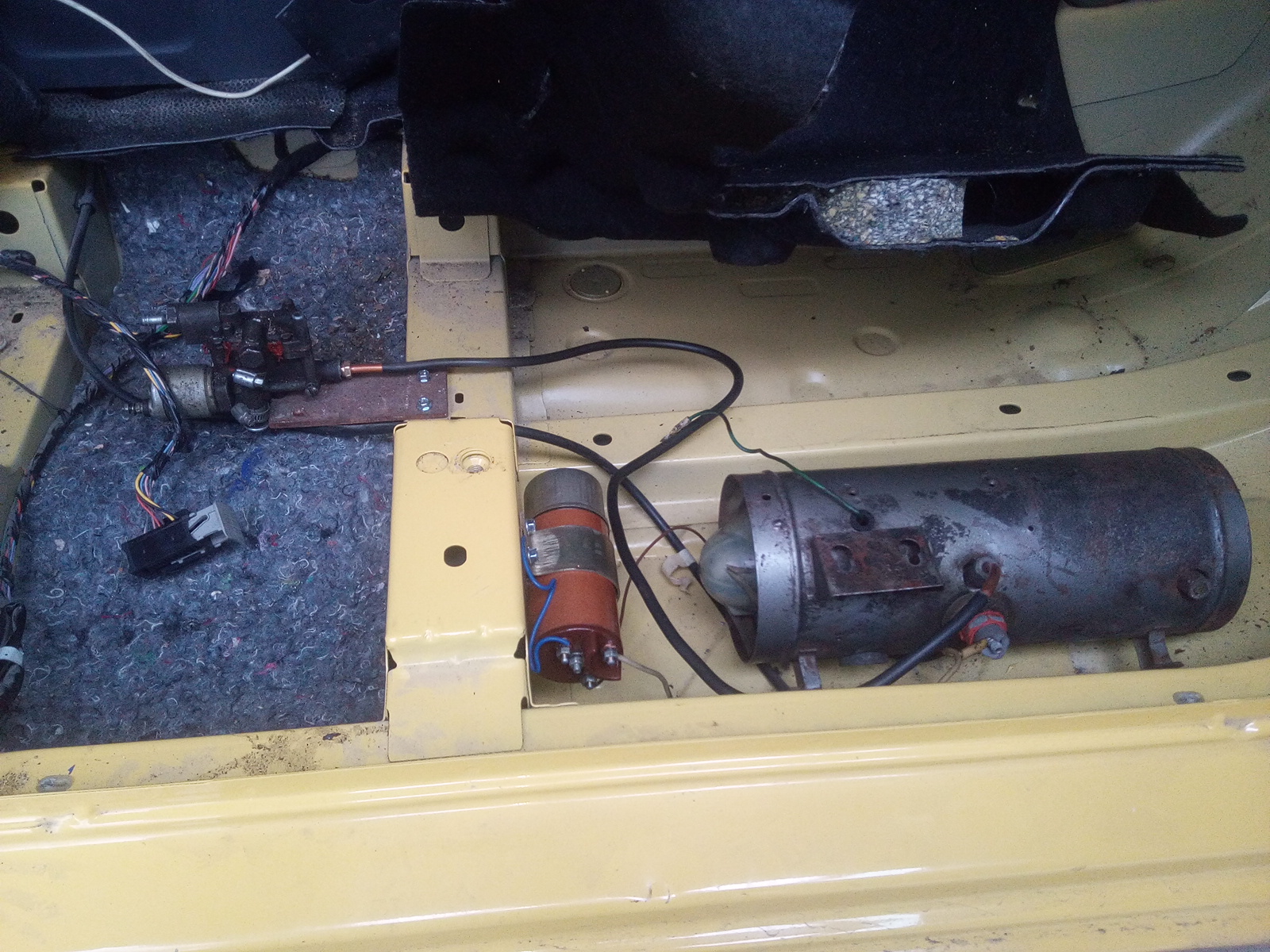

С приходом холодов стал вопрос об дополнительном обогревателе(родной электрический очень жрёт энергию 4кВт/ч). Вебаста очень дорого400$+100$ установка, да ещё и маляра почти по 30грн за литр.
Решил ставить фен от Запорожца на газу, с выводом теплого воздуха в родную систему вентиляции. Но где-то в салон попадает угарный газ, борюсь уже не первую неделю, бесполезно.

А где планируете устанавливать печку?

На последнем фото, в ногах пассажира, сама печка с выведенным в сторону под сиденье карбюратором(используется как клапан) закреплена в пол, там сливная пробка была. Немного увеличил дырку и просверлил ещё два отверстия для крепёжных болтов которые приварил наглухо выходу из теплообменника, а гайками прикручиваю снизу небольшую трубу.

Печка дымит, но непонятно, то ли где-то теплообменник прогорел, то ли прогорает грязь на нем и гофра обгорает. Ещё задумался об уменьшении подачи газа, а то коптит и уж больно воняет из трубы. А вот как это сделать вопрос. Или много оборотный кран ставить после редуктора как в газовых установках второго поколения, или жиклёр в карб поставить, только какого диаметра дырочка должна быть?

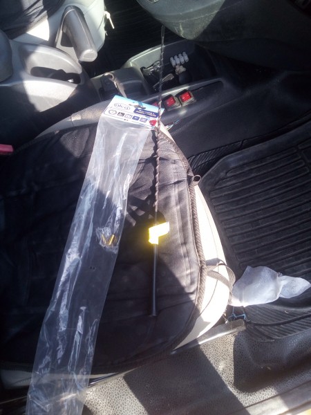

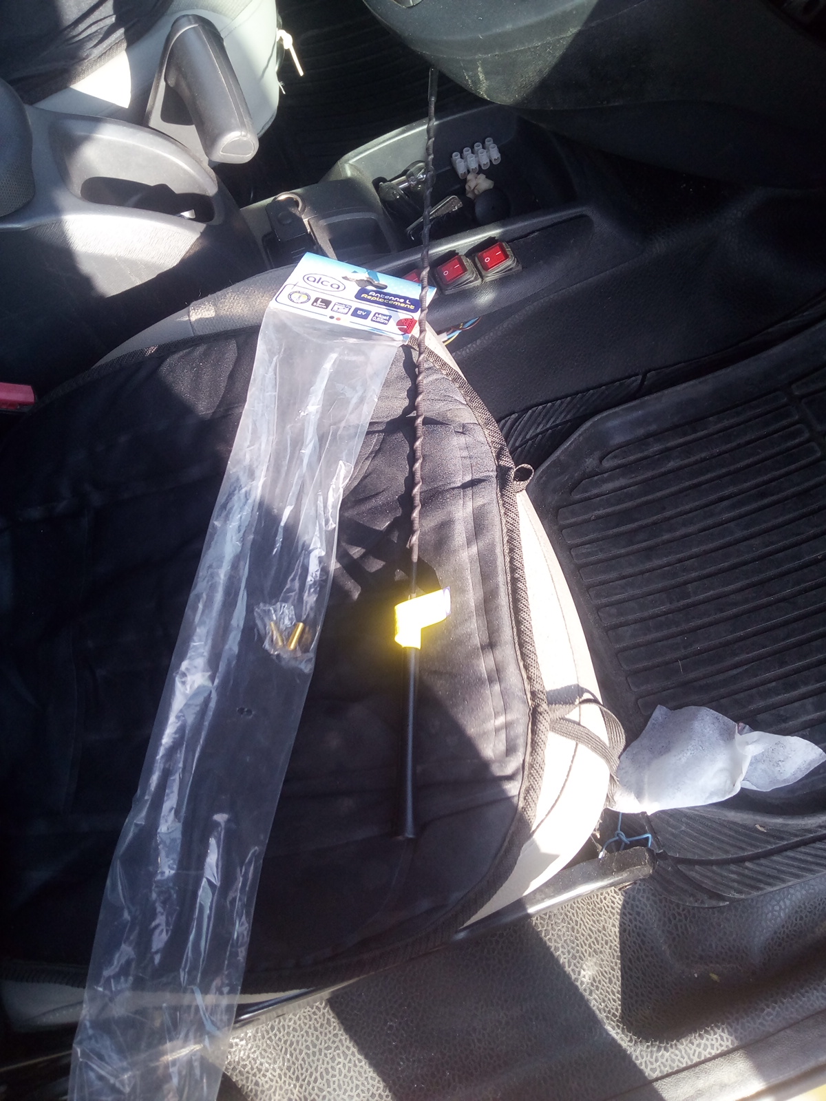

Сегодня шатался по Эпицентру, и в автоотделе высмотрел антенну с переходниками, родной не было при покупке, и сослов продавцов подобрать не родную не могут.

Сколько мы не ставили эти печки от Запорожца на Евы-2, они всегда, когда газ был на исходе давали запах в салон.

Сегодня поставил родной жиклер 0,29 в карбюратор печки для уменьшения подачи газа, и уменьшения чадного выхлопа. Но смесь оказалась слишком бедной и печка постоянно тухла. Тогда я розсверлил жиклер сверлом 0,5-0,6мм и печка заработала как надо, чадного дыма нет, запах в салоне от нагретой гофры и самой печки.
Воздух сушит конечно колоссально, но зато тепло.
Печку газовую и подогрев сидений запитал от отдельного литиевого АКБ 3s60p из элементов 18650 примерно на 170Ач. т.к. побоялся влияния розжига в печке на бортовую сеть авто(уже спалил несколько вольтметров и вентиляторов).
