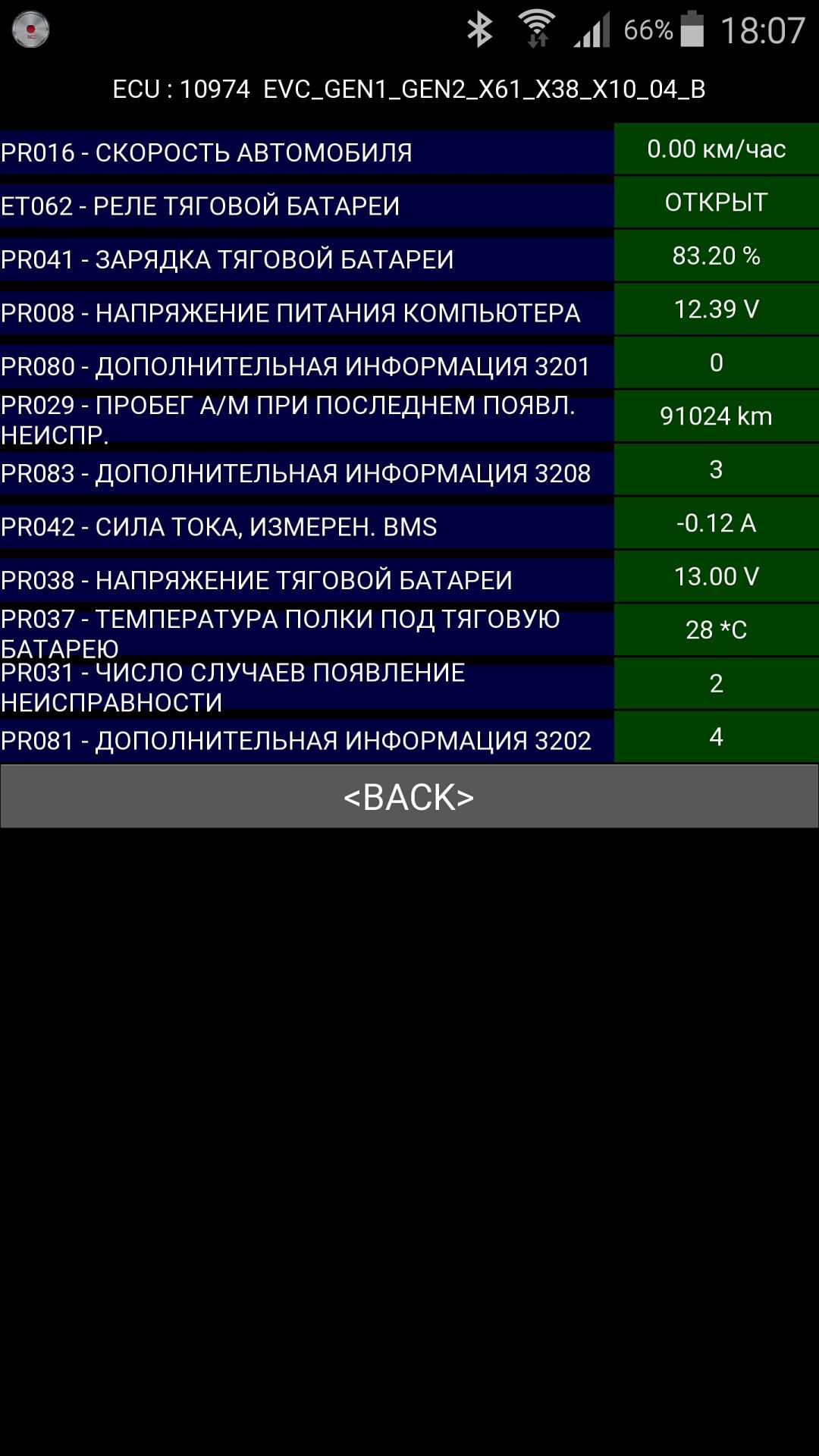

Вот скрин ошибок.
Screenshot_2020-08-31-18-06-55.jpg [ 321.51 КБ | Переглядів: 42502 ]
Screenshot_2020-08-31-18-07-45.jpg [ 193.3 КБ | Переглядів: 42502 ]
Screenshot_2020-08-31-17-06-41.jpg [ 88.46 КБ | Переглядів: 42502 ]

Нужен именно скрин который я попросил из модуля PEB
