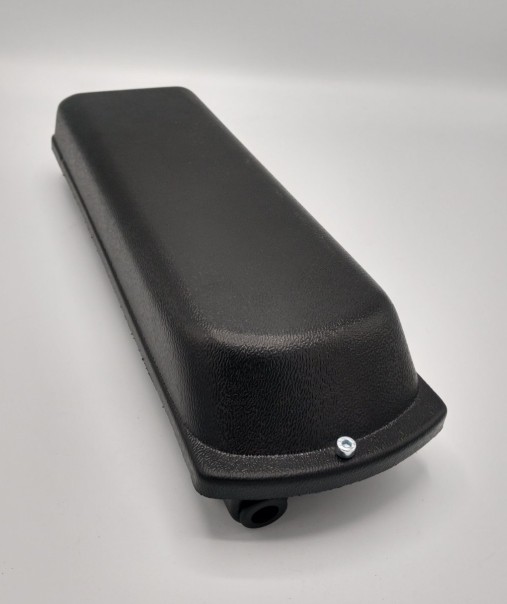

Всем привет!
Пару месяцев назад увидел свет мой первый корпус для контроллера и аккумулятора, сделанный по просьбе знакомого, ставшего счастливым обладателем комплекта электротяги к своему велу.
Это событие положило начало новому , интересному, как мне кажется, направлению. У меня свое небольшое производство объемных изделий из пластика, и я с удовольствием начал думать об более качественном изделии. В результате, сейчас уже запущен в серию бокс для контроллера размерами 310*100*60 мм. В пластиковом корпусе крепится пластина, которая служит каркасом для крепления к раме и контроллера в корпусе. Сам корпус состоит из основания и крышки, которая крепится к основанию одним винтом.
На базе этого корпуса сделал небольшую партию цветных и опытные образцы разной высоты, максимум 95 мм.
Разрабатываю серию боксов для аккумуляторов разных размеров и комплектаций.
Если интересно, расскажу более подробно.

готовий бокс для акума та контролера хочуть бачити всі ,особливо якщо він небуде виглядати на велі як опудало .Тому показувати його бажано змонтованим на велосипеді, також всі захочуть знати ціну вашого виробу.Бажано щоб були різні варіанти -в раму на багажник і т.д.
