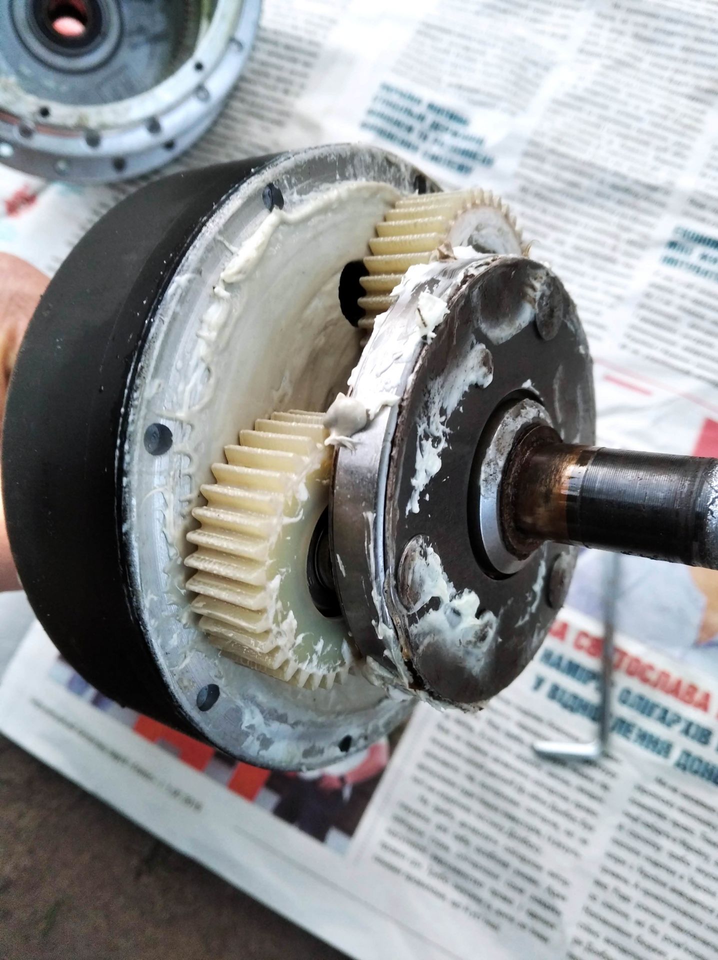

Кину фото 1000-го мака з намоткою 8 т, за 4 роки з обмоткою нічого не сталось. Муфта тільки почала проскакува и.Споживає батарею він дуже сильно , бо підключення трикутником.
За сезон продав до десятка 600 вт китайських редукторних движків. Притензій не було. Також був бафанг 24в 200 вт, клієнт задоволений.

Це фото б/у китайця, не дивлячись що він не новий , але всередині стан гарний.
IMG_20201025_160817.jpg [ 289.52 КБ | Переглядів: 14849 ]
