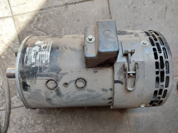

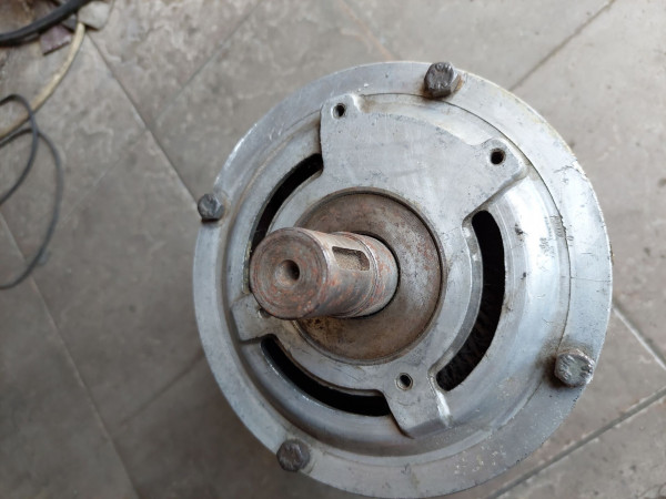

Электродвигатель постоянного тока балканкар тип ЕС 6.5\7.5\28
P-6/5kW, V-75V,I-105A,2800 оборотов\мин.Двигатель после полного ТО.Замена подшипников,проточка якоря,проверка его на башмаке на предмет межвиткового замыкания,замена щёток.
3500 грн.

Але хитрий насосник, змішаного збудження
