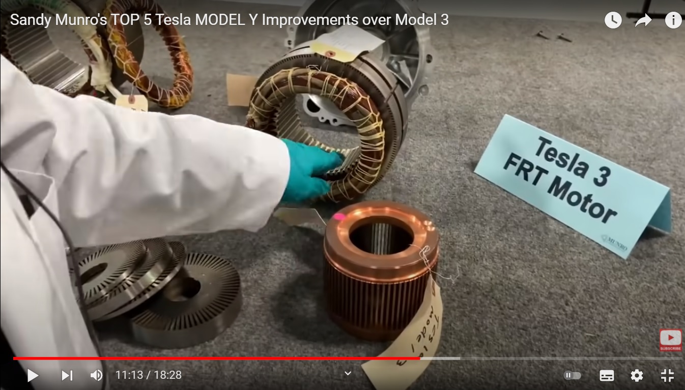

С шириной хорошо у Лифа)) а с экономичностью??? точку на номограмме стерли)))) А вот широкую синюю полосу на низах момента/скорости(городской режим) не стерли, вот и сравниваем. Ну и есть в сети сравнения, где старая Тесла на асинхроннике уделывает все серийные электромобили на магнитах в эффективности., опять же смотрим мой электромобиль -
а ведь мой мотор имеет 93% КПД, а Лифовский 96% !!!! только в каком месте))))
кстати, уделывает Тесла 3 только с вариантом переднего асинхронника с медной клеткой
6959+65.jpg [ 246.3 КБ | Переглядів: 10690 ]

к стати, уделывает Тесла 3 только с вариантом переднего асинхронника с медной клеткой
Самая экономичная тройка - RWD SR (IPM). Period.

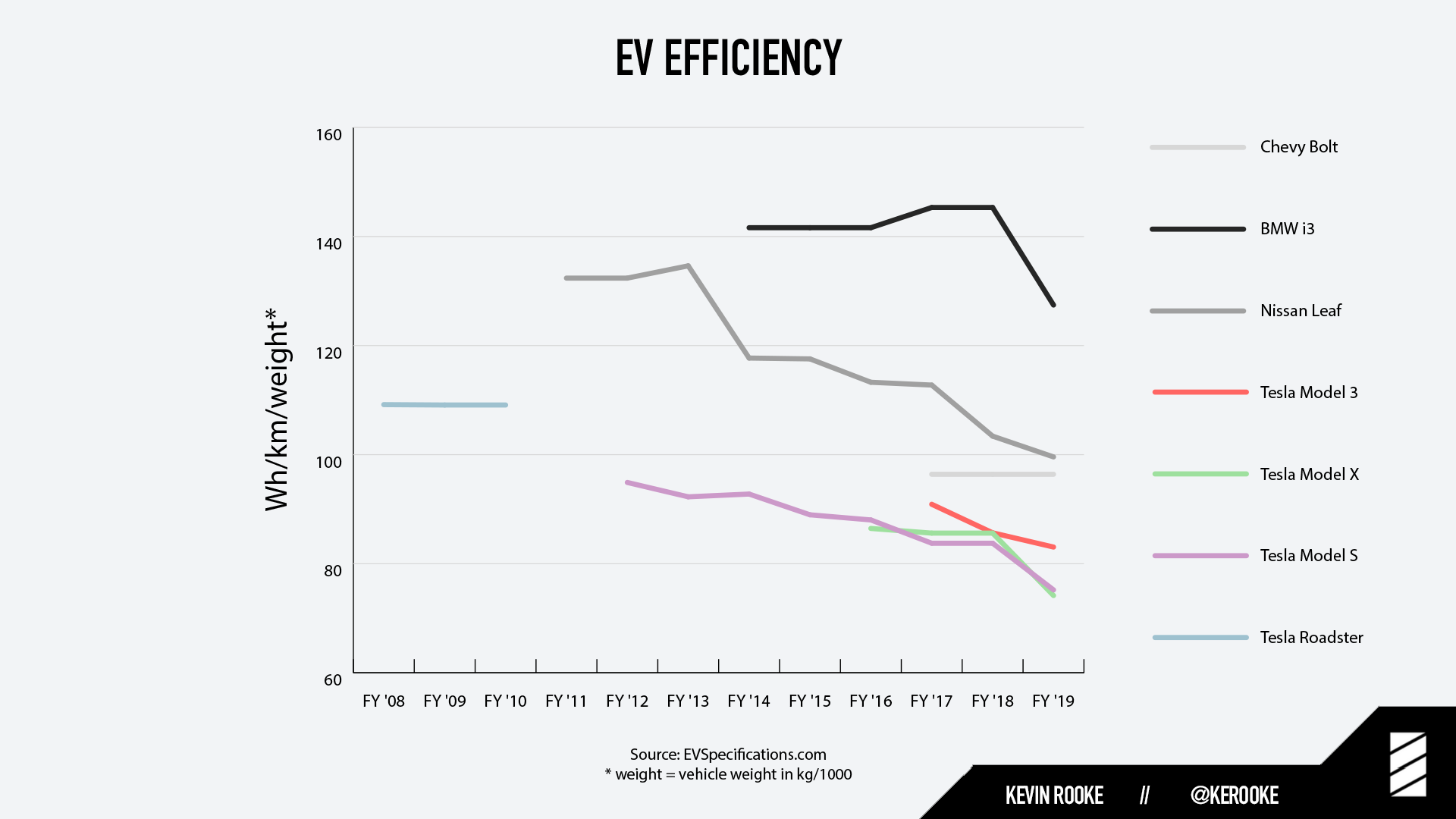

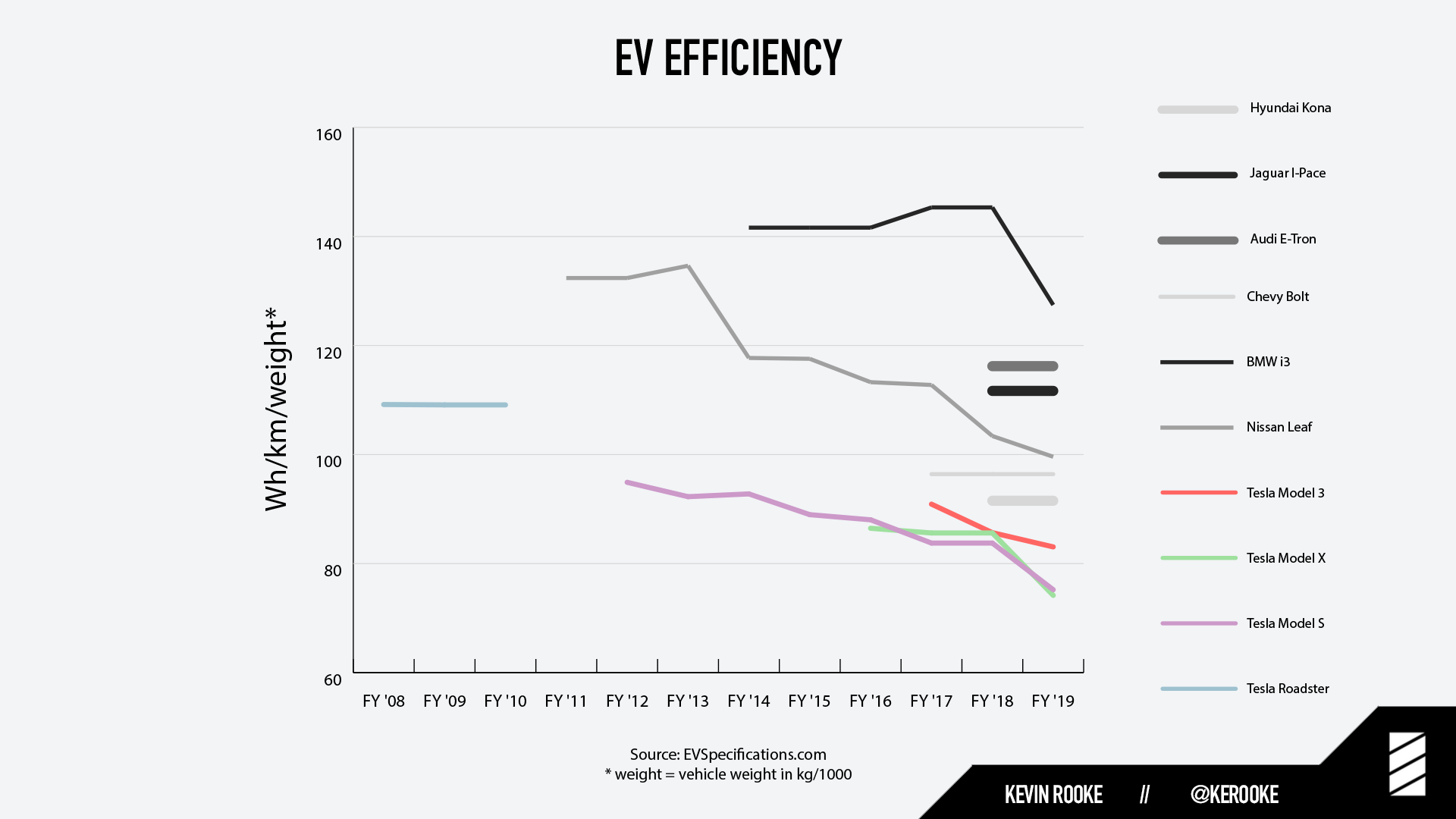

Вот нашел и таблицу - старая Тесла С с обновленным софтом впереди всех, модел Х еле догнала ее....
65656.png [ 75.1 КБ | Переглядів: 10661 ]
561.png [ 77.46 КБ | Переглядів: 10661 ]

https://www.kevinrooke.com/post/tesla-v ... efficiency
Вы серьезно приводите эти картинки в качестве аргумента? :ugly: Так даже по ним видно, что в 19 году, когда в производство пошли S & X Raven с IPM мотором попугаи по вертикальной шкале изменились больше, чем когда-либо.

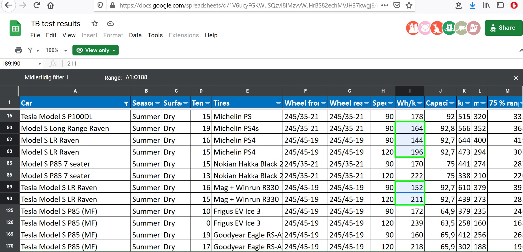

https://docs.google.com/spreadsheets/d/ ... edit#gid=0
Ставим фильтр "Model S", и вуаля:
Bjorn_Nyland_Model_S.jpg [ 531.04 КБ | Переглядів: 10652 ]
По Model X картина аналогичная...
P.S. Кстати, лайфхак: если в любую машину из таблички kevinrooke.com загрузить на борт мешков с песком килограм так 500, то "эффективность" резко возрастет. :lol: А если полностью груженый е-Crafter, а еще лучше e-Actros, так это ж вообще будет топ из топов...и все равно какой там двигатель :-P
