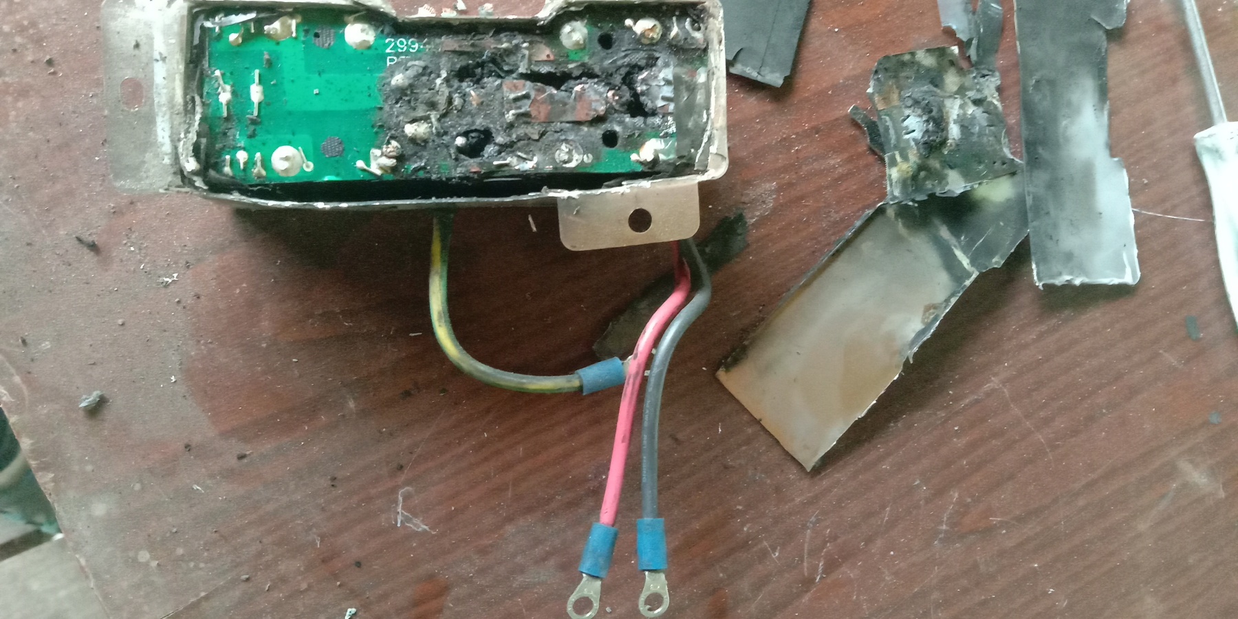

всім привіт, сталася така неприємність- перестав працювати чарджер Шевроле Вольт, розтин показав що згорів EMI Filter, але поки не можу знайти де його взяти або чим замінити, може хтось з таким стикався і може підказати щось корисне, заздалегідь вдячний.

#127652Повідомлення 13 лип 2022, 21:12
у фільтрі вигоріла плата

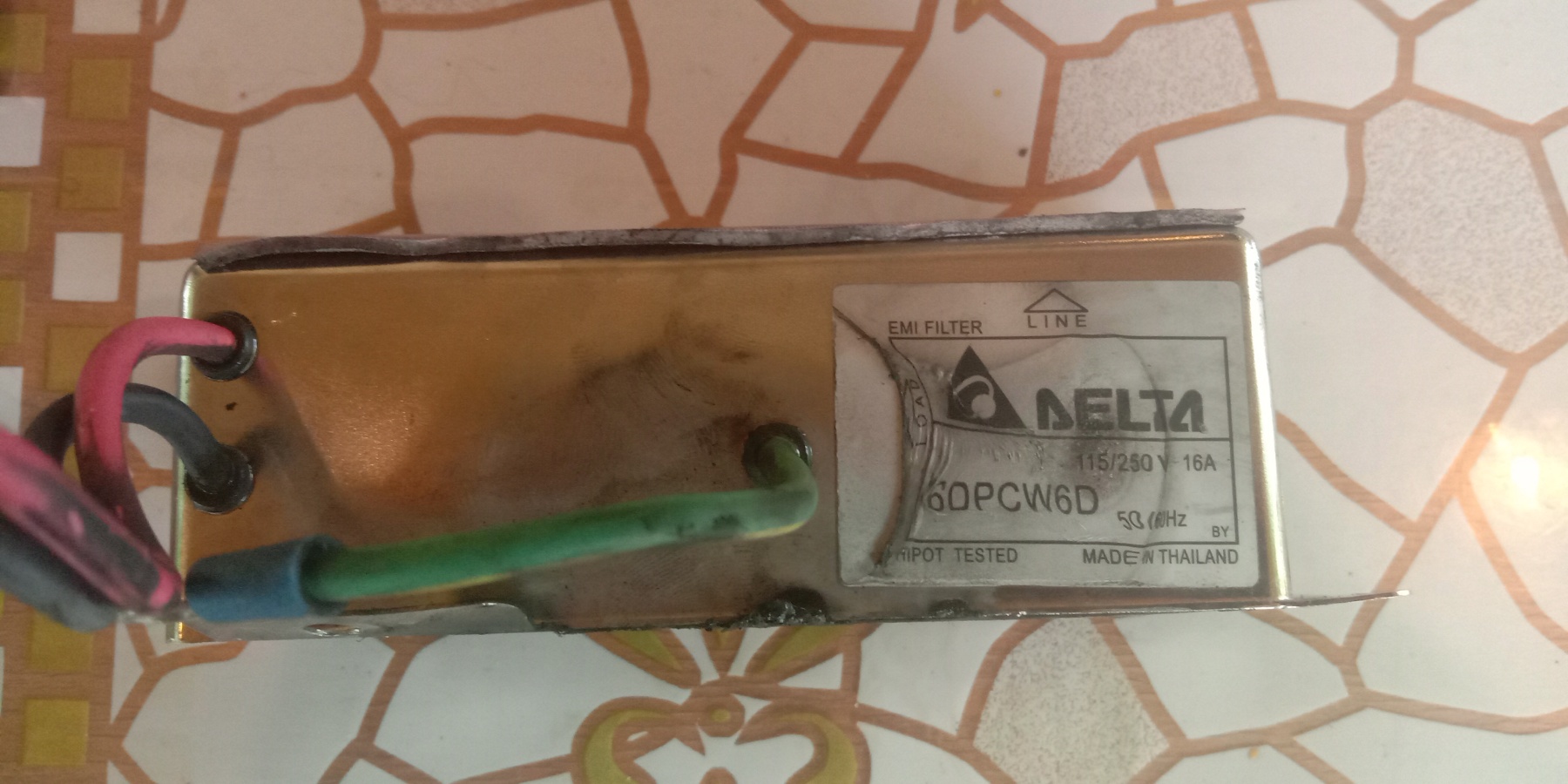

Всім привіт, довга епопея з цим чарджером: підключали напряму без фільтра-не працює, приятель придбав розбитий чарджер-хотіли поміняти плати, але не вийшло тому що плати приклеєні до корпуса герметиком і поміняти їх велика проблема, тому поміняли фільтр але все одно не працює, замовили на ebay, але прийшов утопленик, все іржаве всередині, замовили з Польщі, поставили-не працює. Може хтось стикався з такою проблемою, десь читав що заміна не вирішує проблему, треба щось перепрошивати чи знімати помилки. В результаті в наявності чотирі чарджера і ні один не працює.
#132012Повідомлення 26 бер 2023, 00:01
от таке прислали з ebay, було витрачено 630 долл (з них 75 мито), повернули лише 425.

#133325Повідомлення 03 лип 2023, 17:22
така ж сам проблема наздогнала і мене, чаржер перестав заряджати батарею, зарядка від ліфа вибиває помилку, а Eveus взагалі вибиває автомат на 25 амперів, розібрав чаржер-візуально все на місці, після заміни емі фільтра все запрацювало.
PS: EMI filter залишився від утопленика, нащастя він виявився справним.
