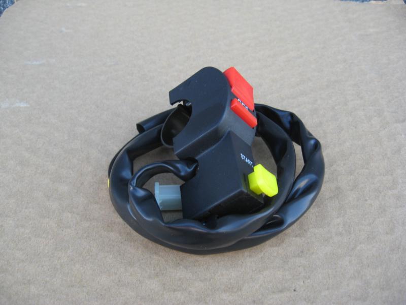

Підключити можна від акумулятора через кнопку на руль типу такої download/file.php?id=16328&mode=view або типу такоъ https://www.aliexpress.com/item/1005001 ... Redirect=y їх є багато різних для велосипеда.
Щоб зрозуміти про струм поясню на воді. Ви коли п'єте воду із відра вас же не розриває, хоча води у відрі багато. Тому що п'єте ви стільки, скільки вам потрібно. Також і фара візьме стільки струму, скільки їй потрібно. На фарі має бути написано хочаб потужність, а струм можна вирахувати.
