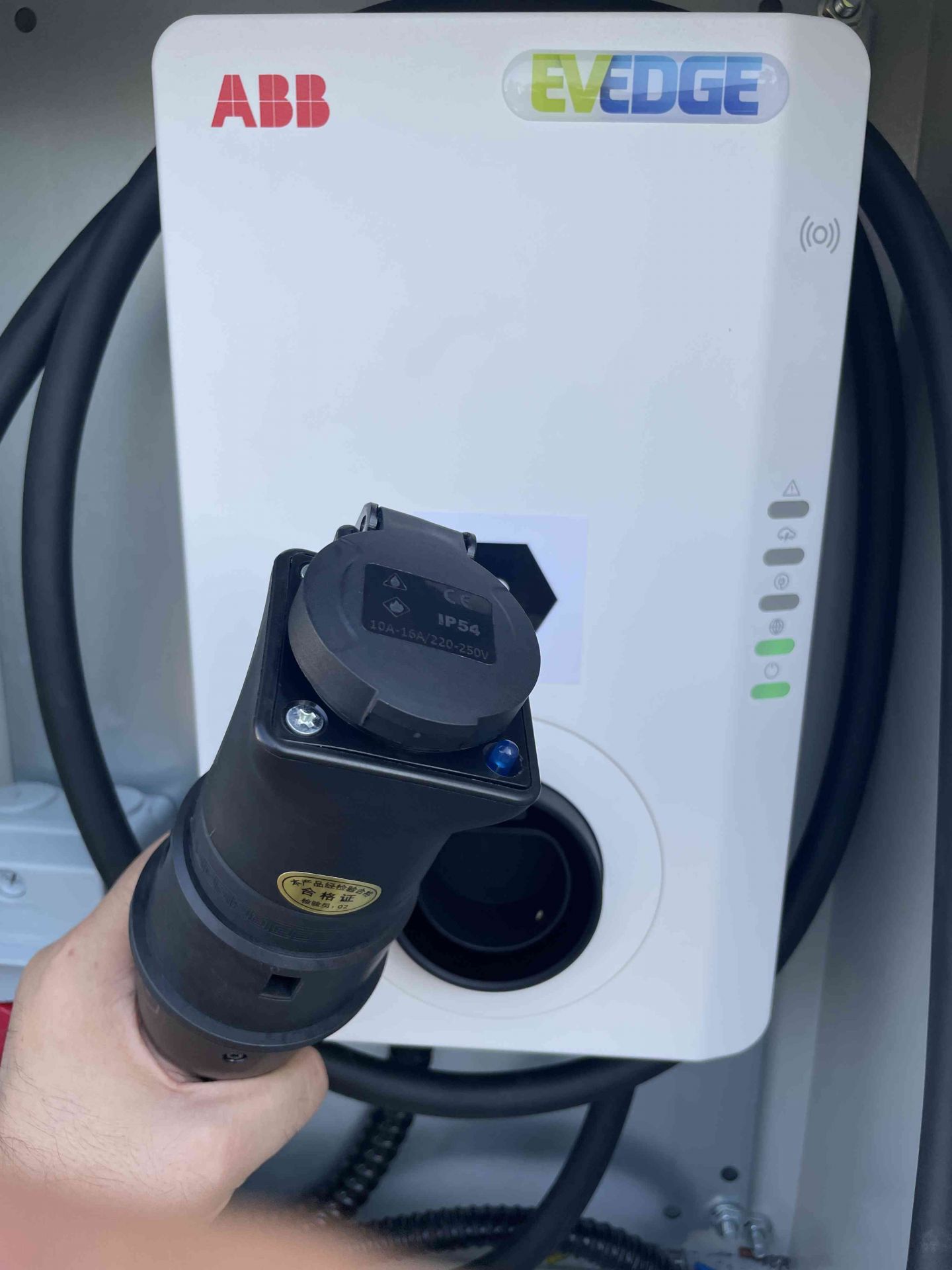

Добрый день профессионалы. У меня к Вам вопрос. У меня есть зарядная станция на парковке с европейским интерфейсом type2.
Коментарій до файлу: зарядная станция
IMG_2678.JPG [ 164.84 КБ | Переглядів: 4210 ]

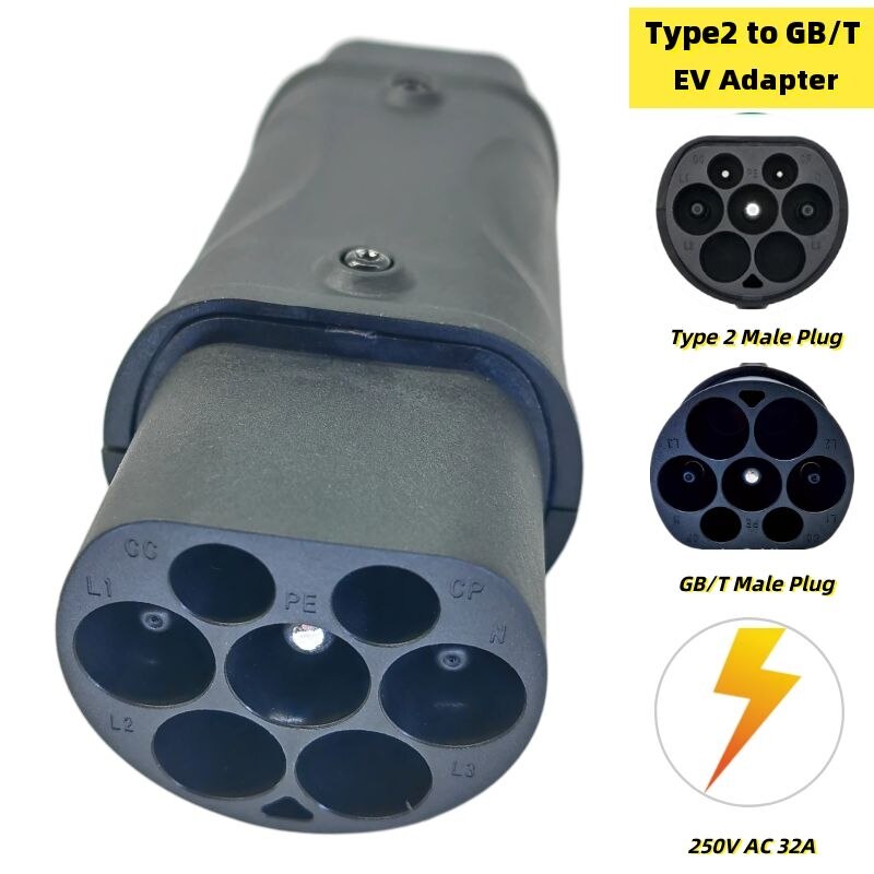

Я заказал переходник с зарядной станции на розетку. Вот такой
Коментарій до файлу: китайский разъем.
-.png_640x640.jpg [ 19.81 КБ | Переглядів: 4210 ]

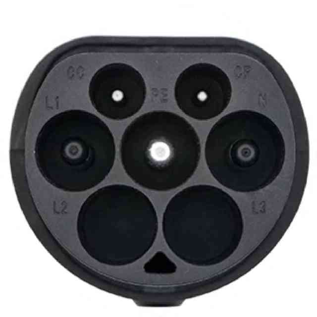

он с китайской схемой. Правильная схема у европейца такая
Коментарій до файлу: правильный европейский разьем
7.jpg [18.81 КБ]

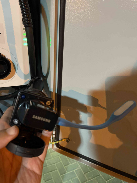

при подключении ничего не происходит
Коментарій до файлу: переходник
IMG_2700.JPG [ 223.38 КБ | Переглядів: 4210 ]
2 пина у китайца это Cp и CC у европейца PP и CP. СР в разных стандартах поменяны местами. Пластик одинаков. китайцы продают такого типа переходники
Коментарій до файлу: переходник китай-евро
-.jpg [ 67.68 КБ | Переглядів: 4210 ]
не понятно - на фото абсолютно одинаковые пины
Может кто-то уже имеет опыт переделки подобного переходника или использует рабочий и может выложить ссылку на али где это можно купить?

По-перше, то перехідник передбачено вмикати в розетку? Чи в кабель? По друге, що з іншого боку підключено?
#128760Повідомлення 24 вер 2022, 17:15
Я бачу, що на станції при вимкнутому перехіднику горить "Підключено", але не горить "Зарядка". На перехіднику є якась кнопка?
Попробуйте цей перехідник на ОККО (додаток Тока). Там спрацьовують перехідники без кнопки.

переходник подключается к кабелю зарядной станции и на нем нем кнопки, есть светодиод который должен зажигаться в момент подключения к кабелю зарядной станции. Но из-за того что пины переставлены ничего не происходит
#128876Повідомлення 02 жовт 2022, 16:11
Заміряйте опір між PE і PP в різні сторони (як діод перевіряєте). Повинно бути 220 Ом, но не більше 1,5 кОм. Однаково при любій полярності заміру.
