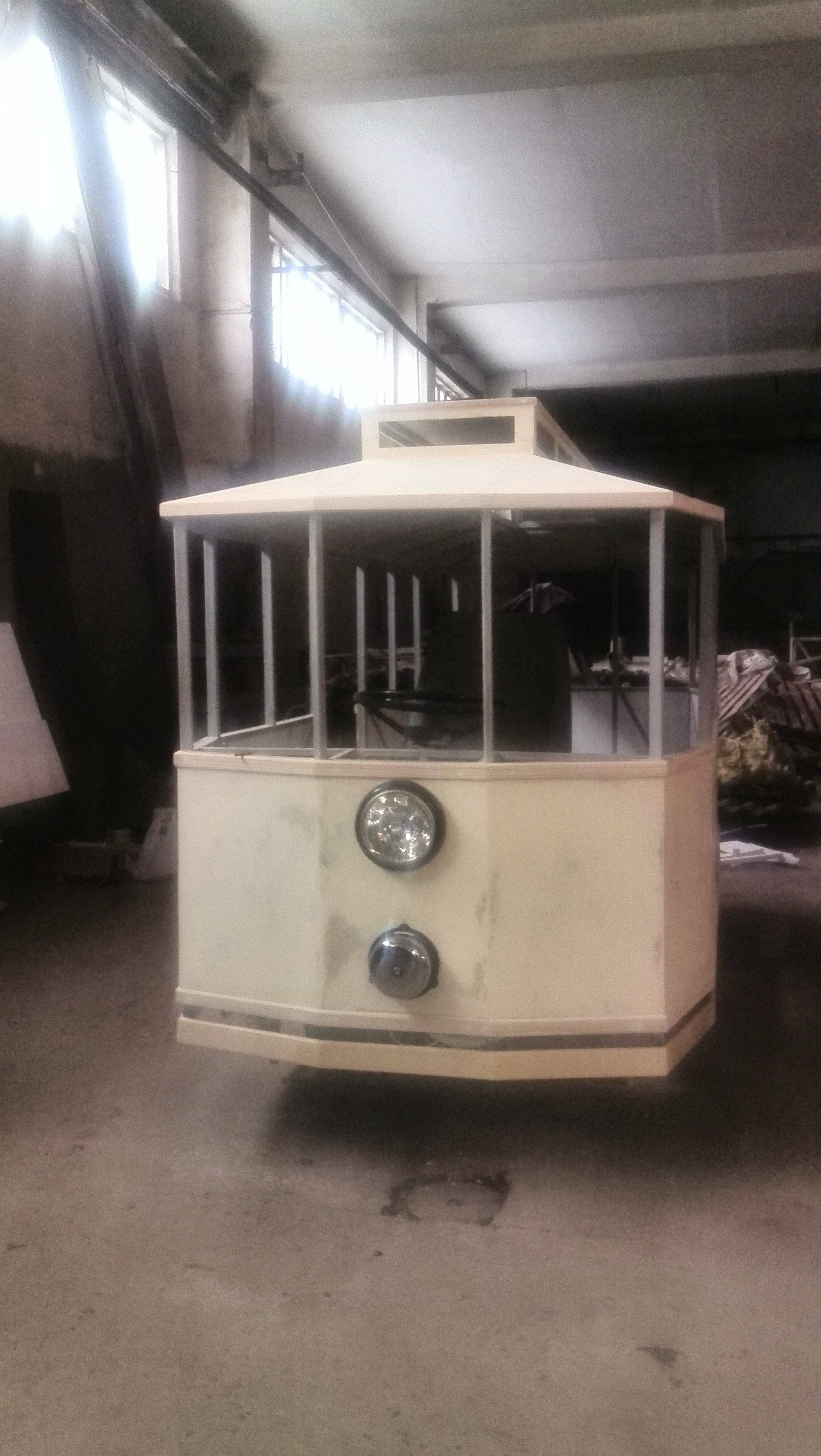

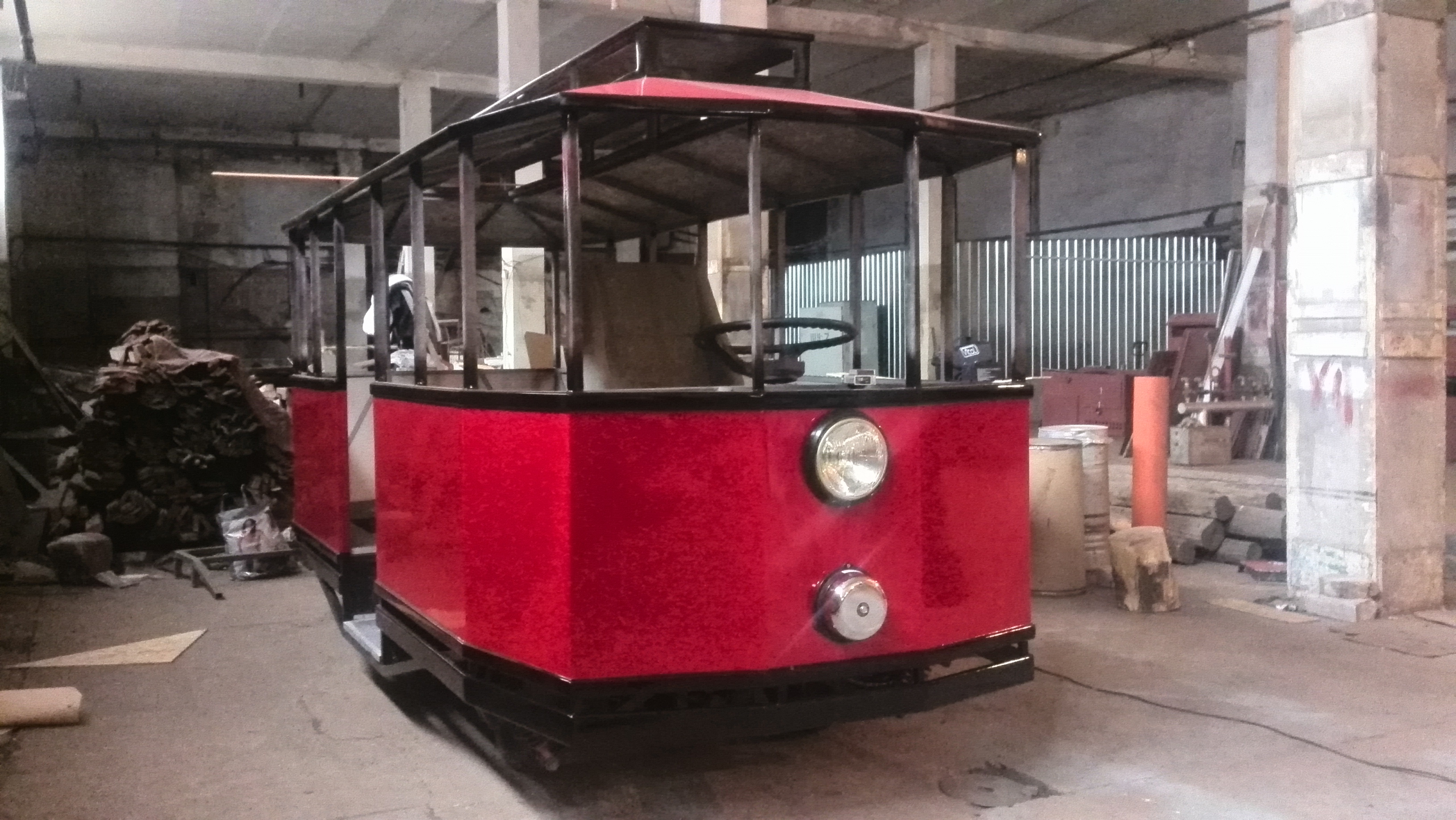

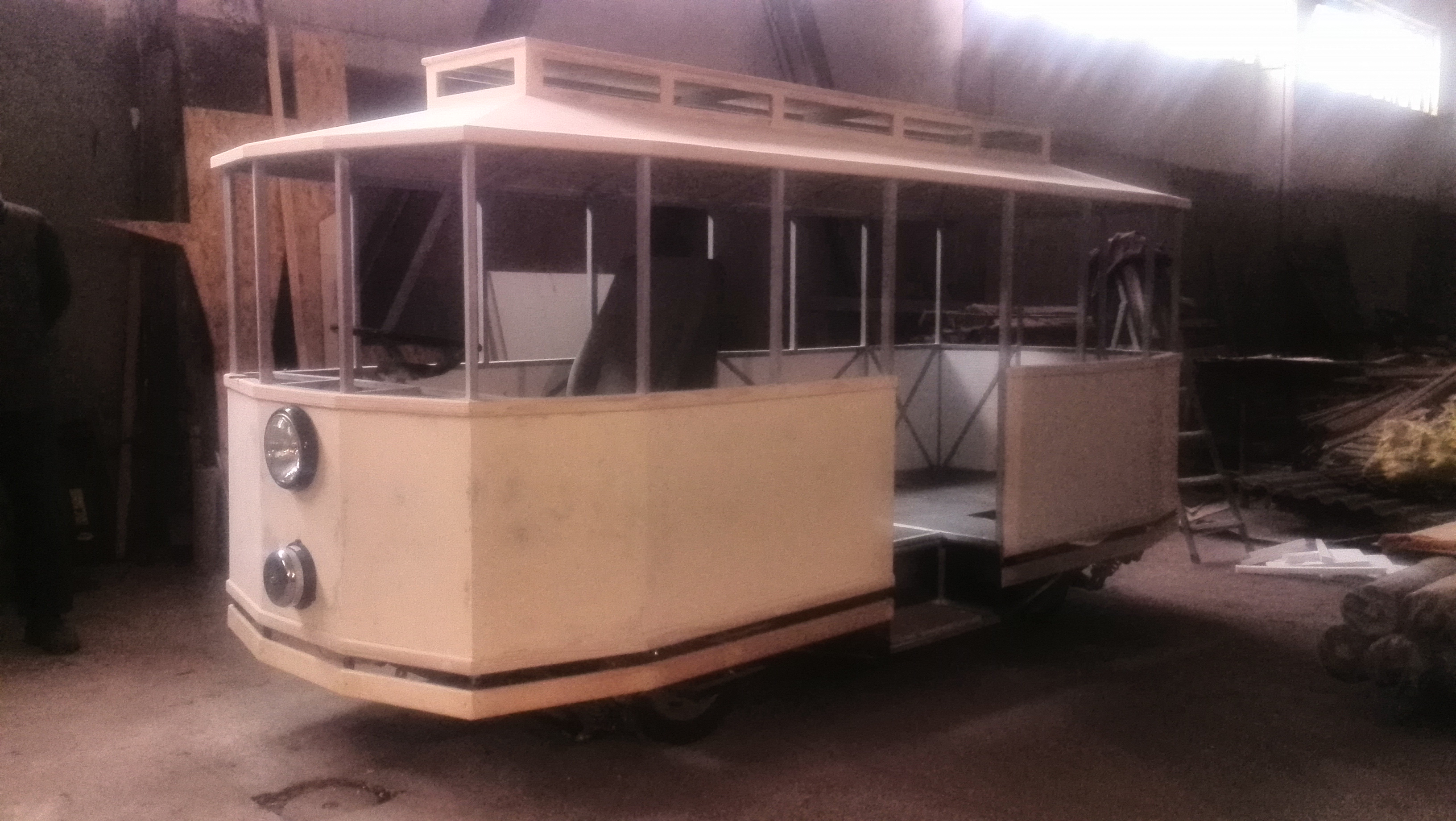

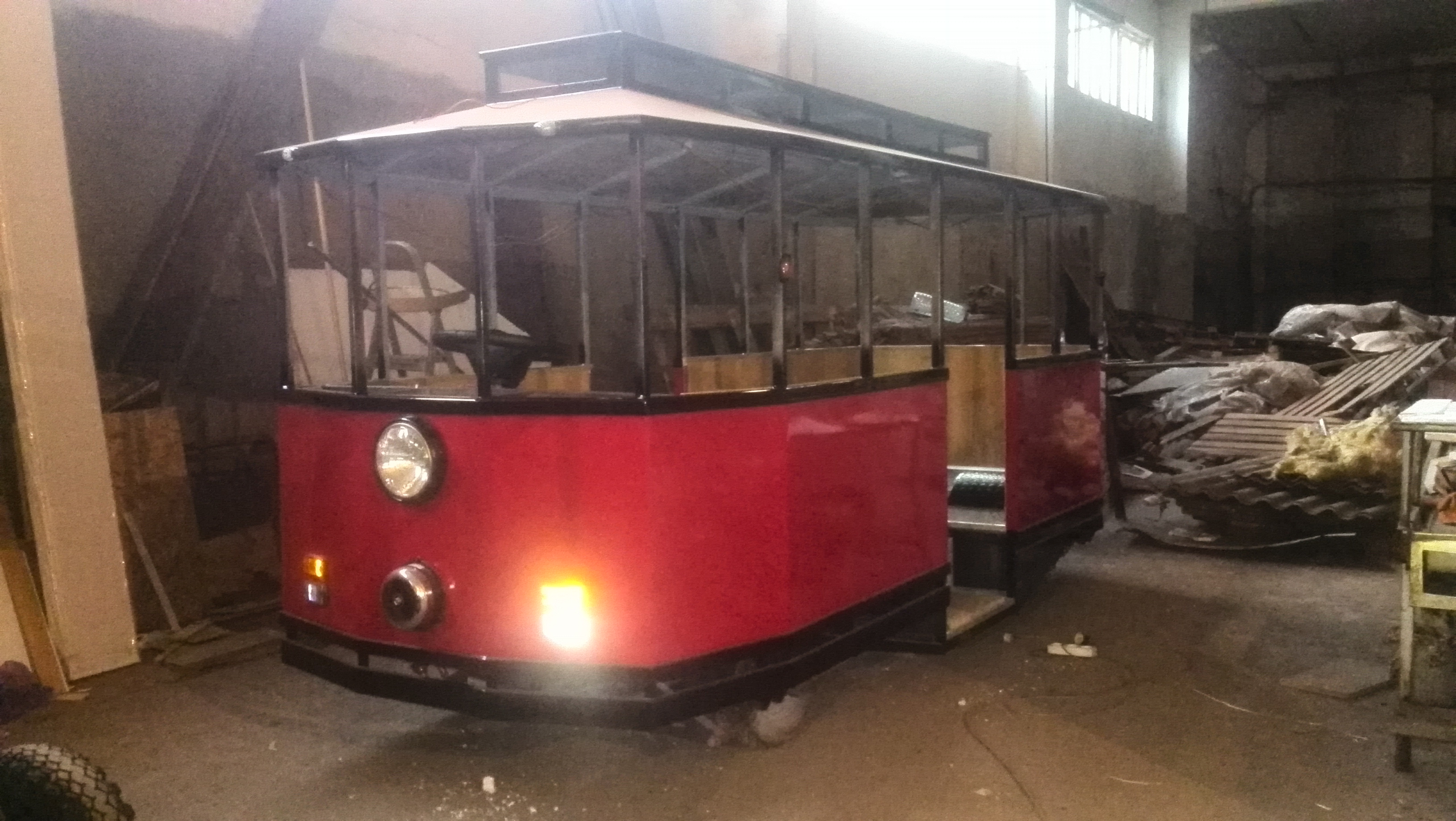

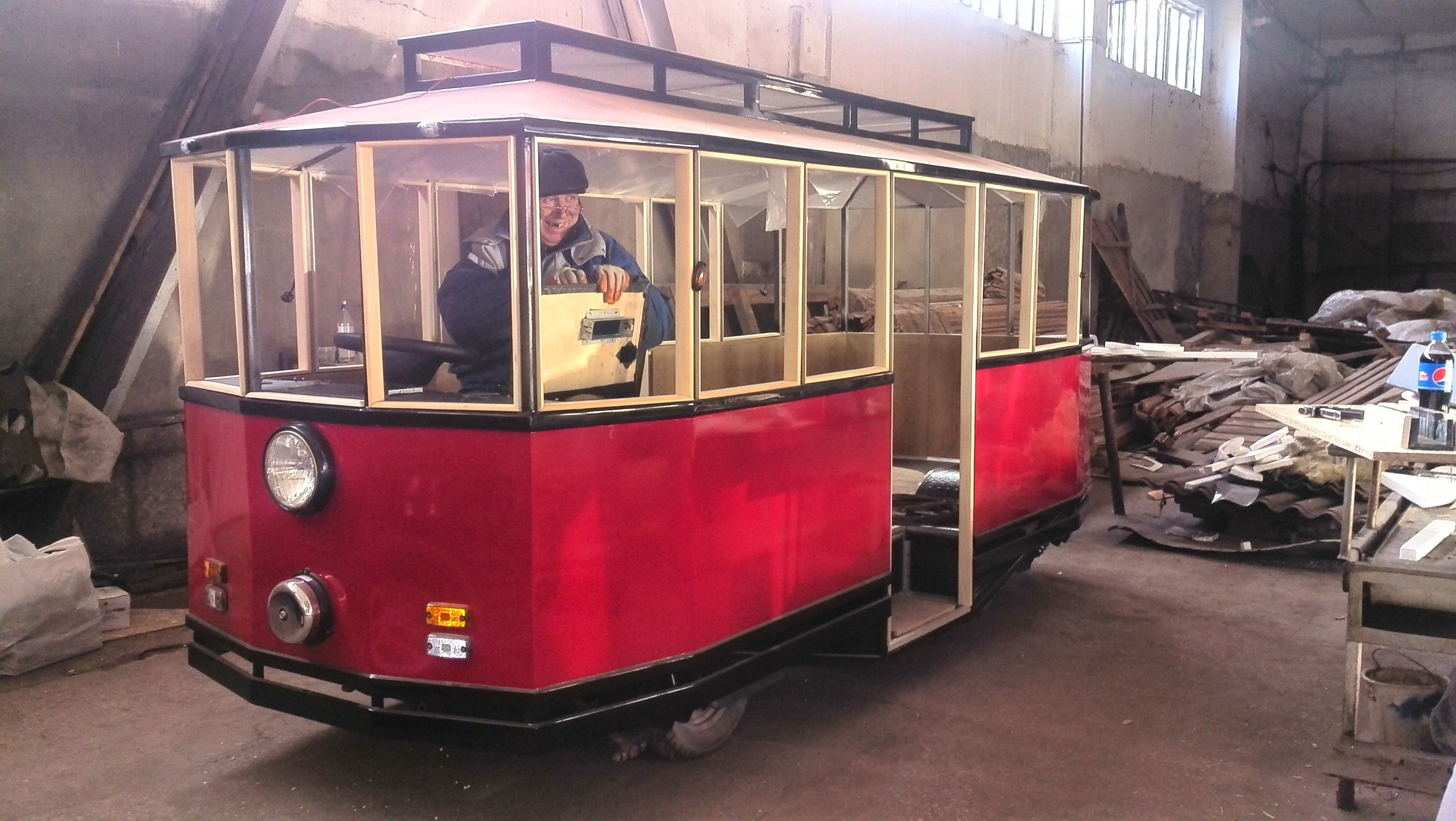

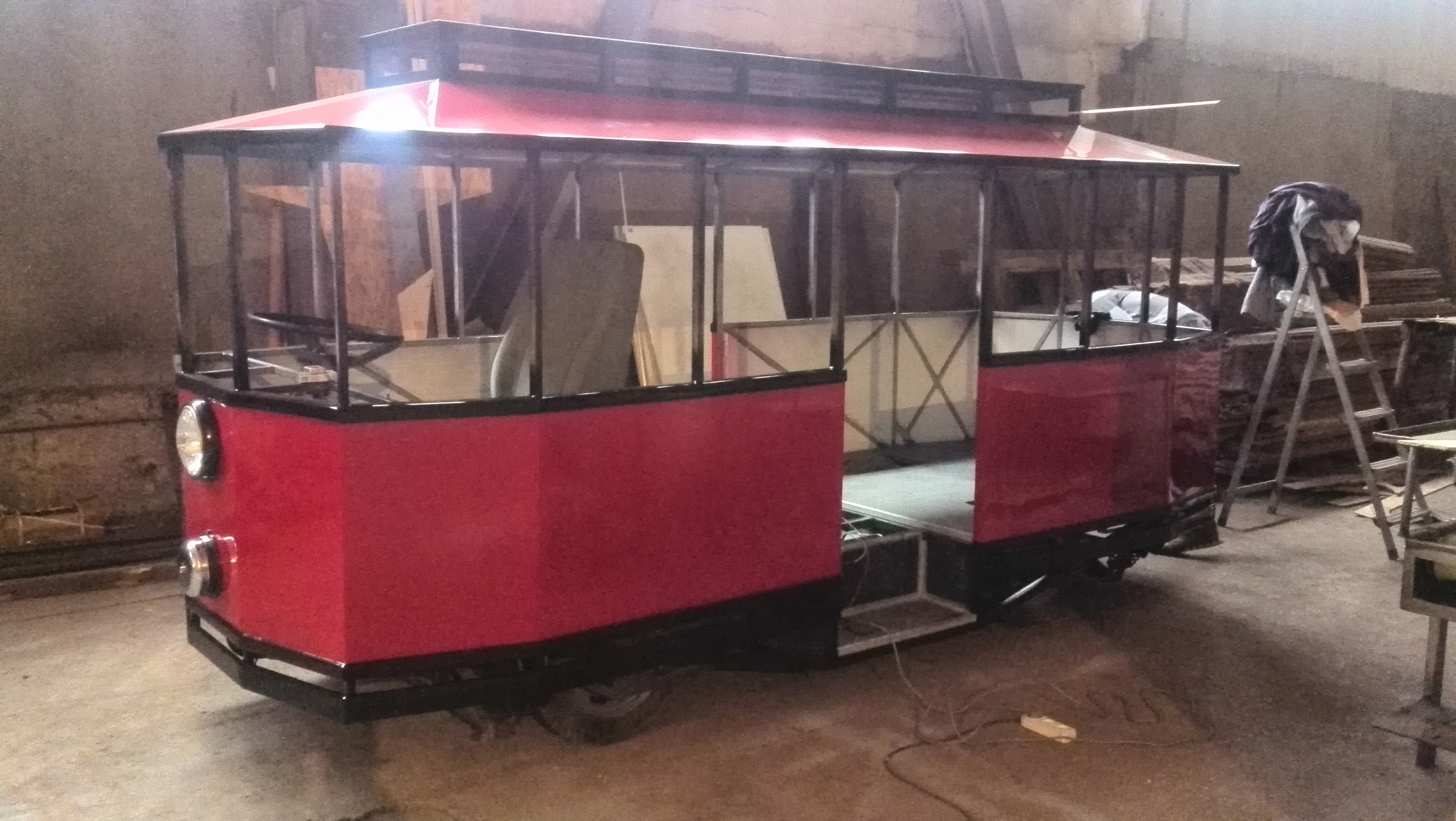

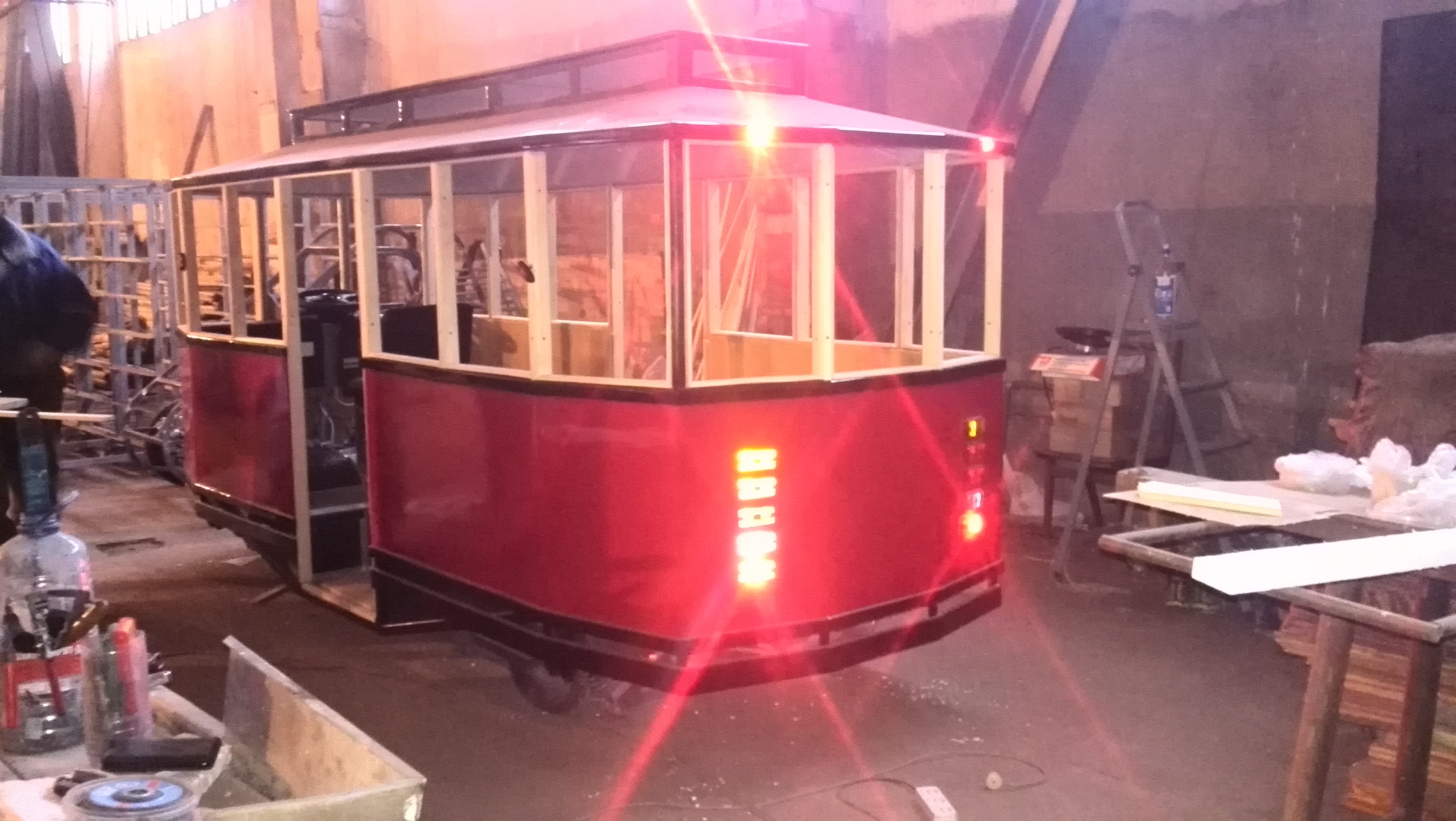

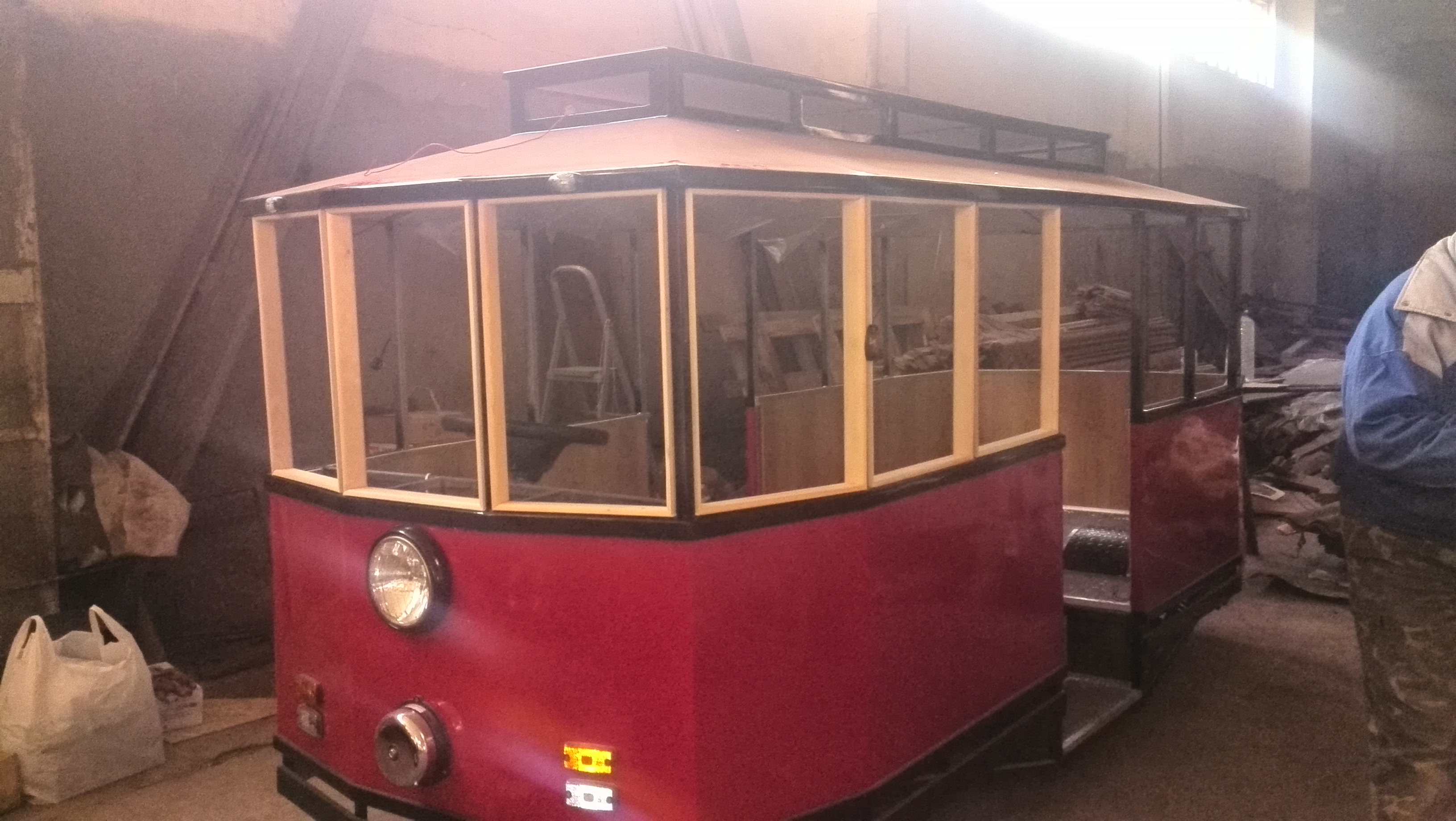

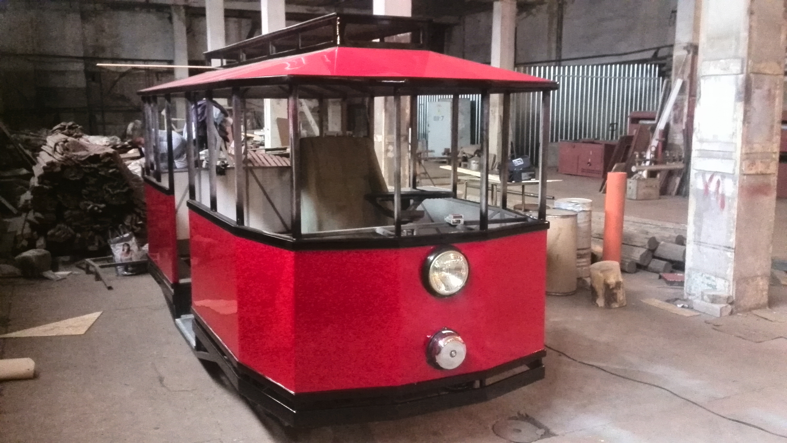

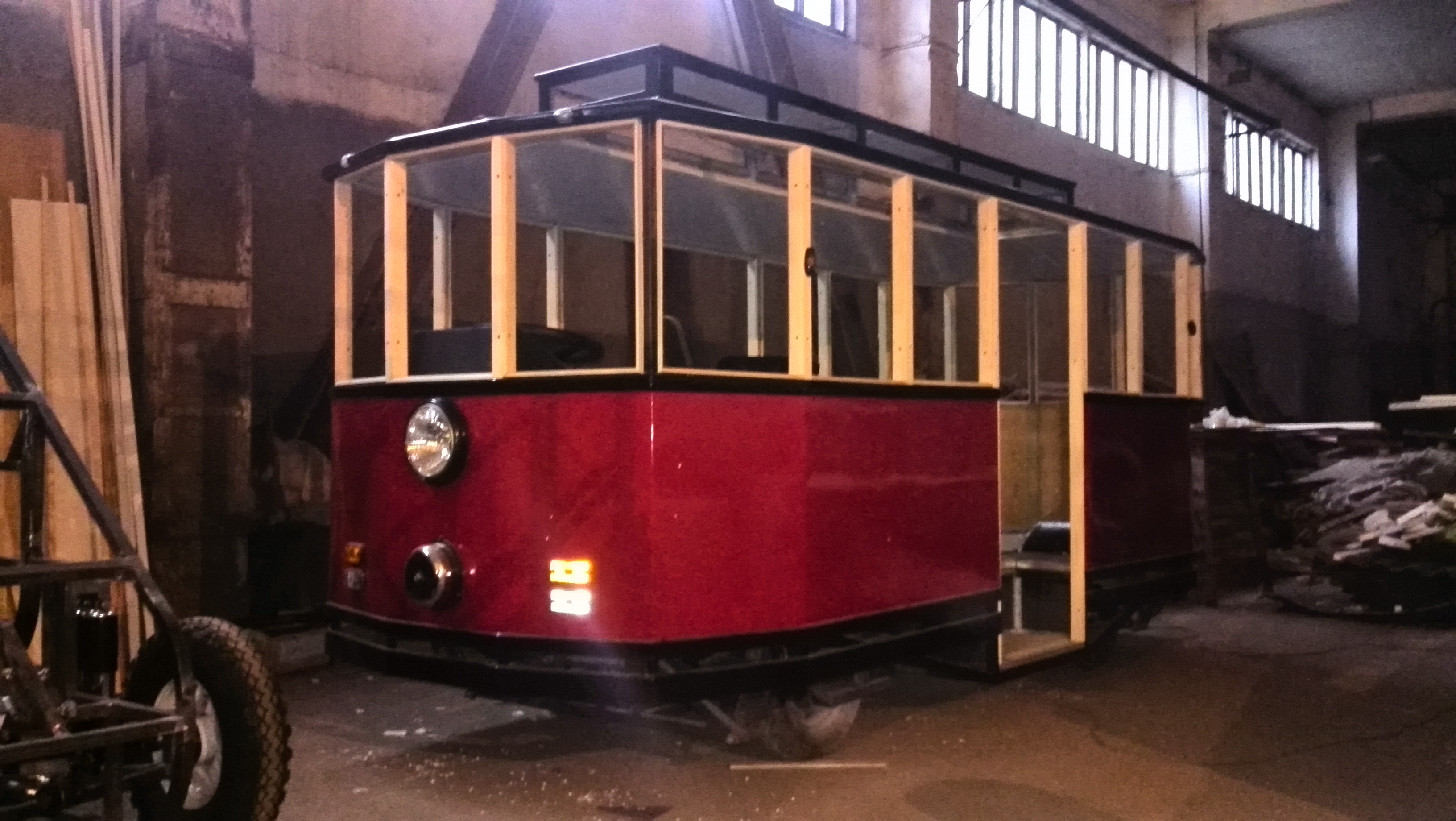

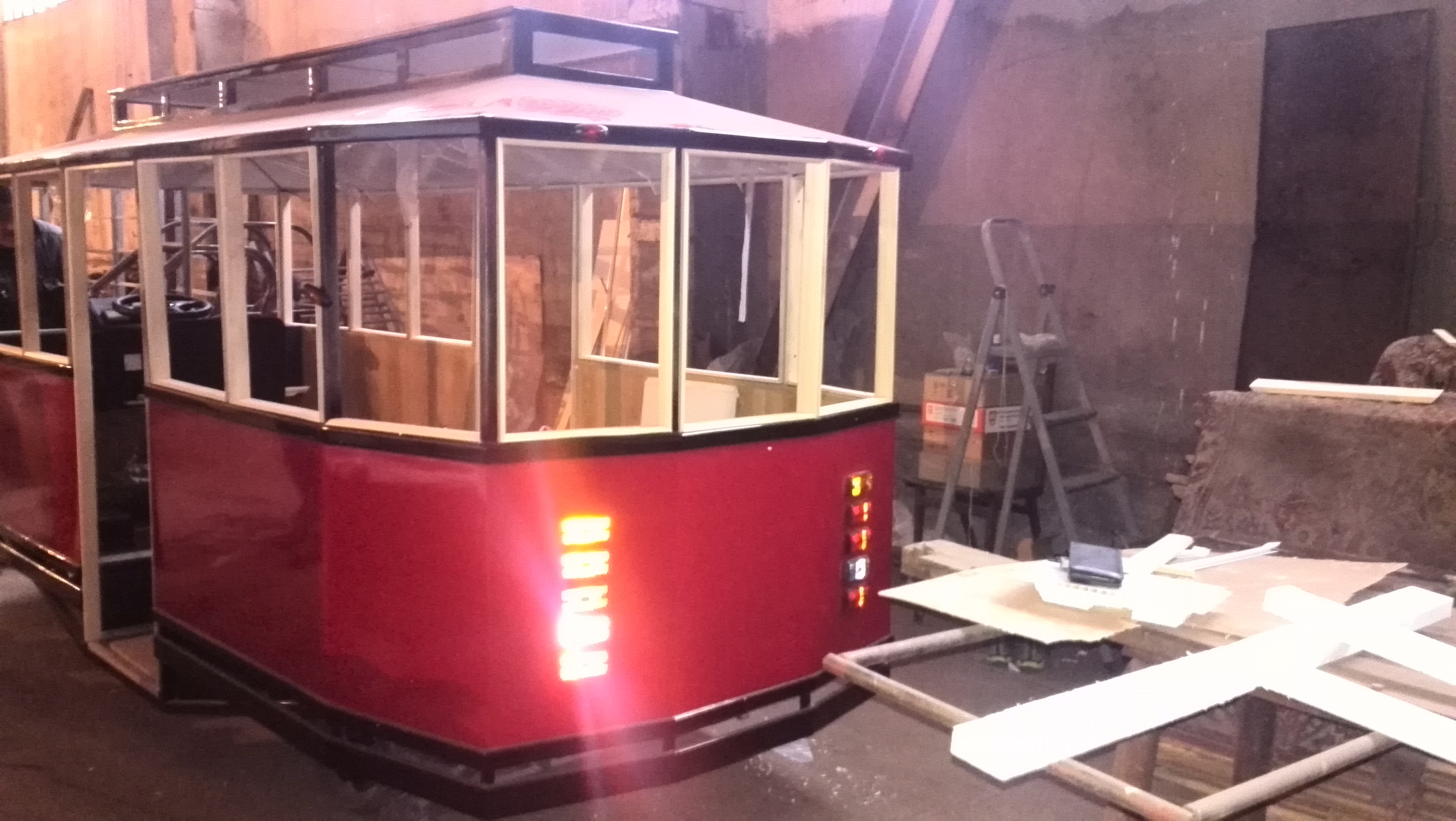

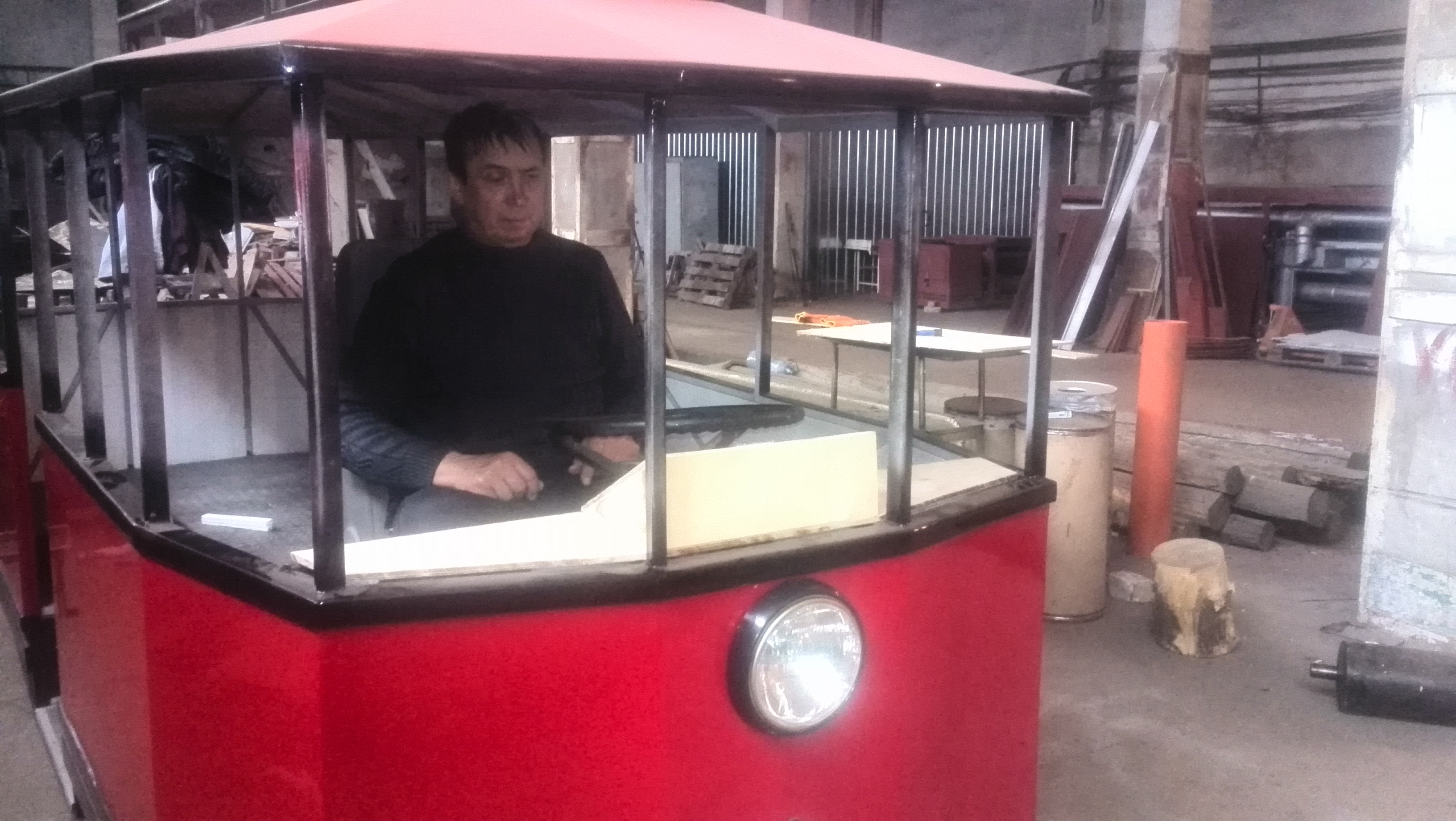

Здравствуйте, уважаемые форумчане. Хочу рассказать и показать Вам проект по постройке детского трамвая на мотор колесах, который будет использоваться в парках, зонах отдыха, а так же в закрытых помещениях, крупных торговых центрах. Скажу сразу, что габаритные размеры и ттх изделия заданы заказчиком. Трамвай построен по мотивам старых вагонов 1900-1913 годов и представляет собой несущий кузов безрамной конструкции с зависимой подвеской колес. Все четыре колеса являются приводными, поворотными, оснащены электрическим (рекуперативным) и гидравлическими тормозами. Номинальная мощность каждого мотор колеса 1500 вт, напряжение 60 вольт. Максимальная скорость вагона 50 км/ч, эксплуатационная 25 км/ч, пробег на одной зарядке 40 км. Габаритные размеры: длина 3800, ширина 1400, высота 1950 мм, ширина колеи 900 мм. Масса 600 кг, полезная нагрузка 500 кг. Вагон оснащен тяговой гелевой батареей емкостью 5 кВт/часов. Вот некоторые фотографии процесса постройки:

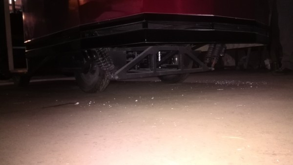

Мотор колеса несут всю нагрузку?
Как это выглядит в районе рельсы?
Или он безрельсовый?

Вот еще фото:
IMG_20141226_104419.jpg [ 2.15 МБ | Переглядів: 39448 ]
IMG_20141226_104541.jpg [ 2.19 МБ | Переглядів: 39448 ]

Он безрельсовый
IMG_20150210_163628.jpg [ 1.92 МБ | Переглядів: 39448 ]
IMG_20150210_163715.jpg [ 1.97 МБ | Переглядів: 39448 ]
IMG_20150210_163736.jpg [ 2.14 МБ | Переглядів: 39448 ]
IMG_20150210_163759.jpg [ 1.78 МБ | Переглядів: 39448 ]

И ещё фото:
IMG_20150210_163954.jpg [ 1.83 МБ | Переглядів: 39448 ]
IMG_20150210_164015.jpg [ 2.1 МБ | Переглядів: 39448 ]
IMG_20150210_164059.jpg [ 2.04 МБ | Переглядів: 39448 ]
IMG_20150213_155930.jpg [ 2.13 МБ | Переглядів: 39448 ]
IMG_20150213_161026.jpg [ 2.04 МБ | Переглядів: 39448 ]

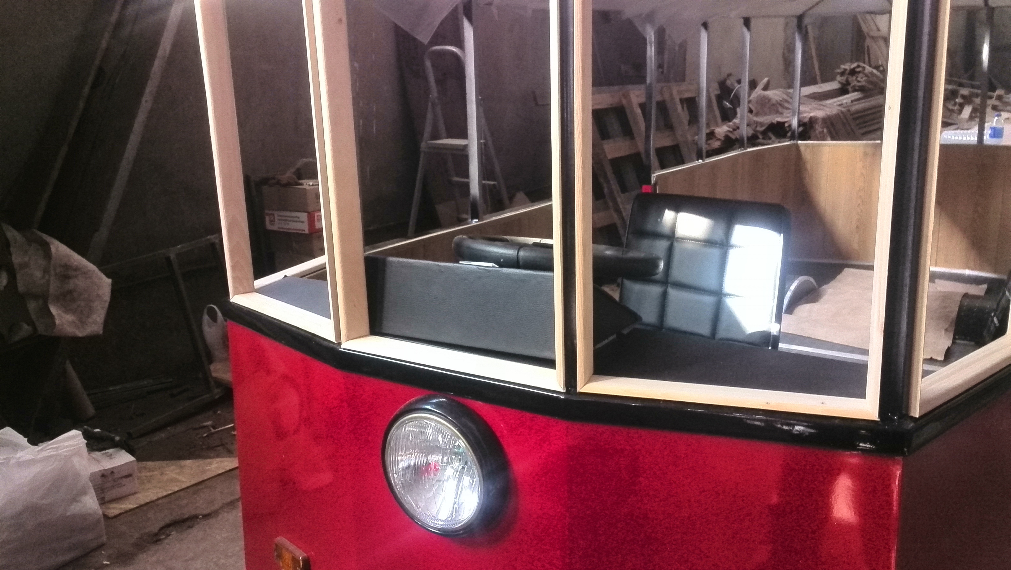

Ещё фото:
IMG_20150216_101030.jpg [ 2.16 МБ | Переглядів: 39447 ]
IMG_20150216_101048.jpg [ 2.21 МБ | Переглядів: 39447 ]
IMG_20150216_101114.jpg [ 2.08 МБ | Переглядів: 39447 ]
IMG_20150216_145207.jpg [ 2.09 МБ | Переглядів: 39447 ]
IMG_20150216_145231.jpg [ 2.11 МБ | Переглядів: 39447 ]

Спасибо, стараемся. У нас жесткие сроки, выход на линию 8-го марта, а работы еще много. Я каждый день буду добавлять несколько фото, следите за проектом, если интересно.

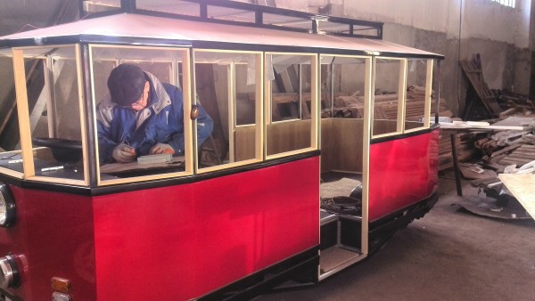

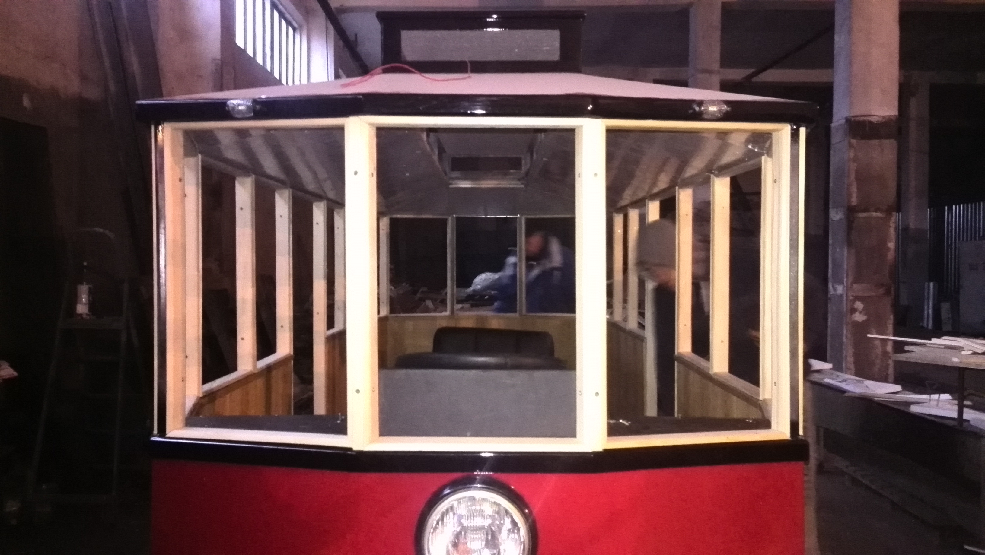

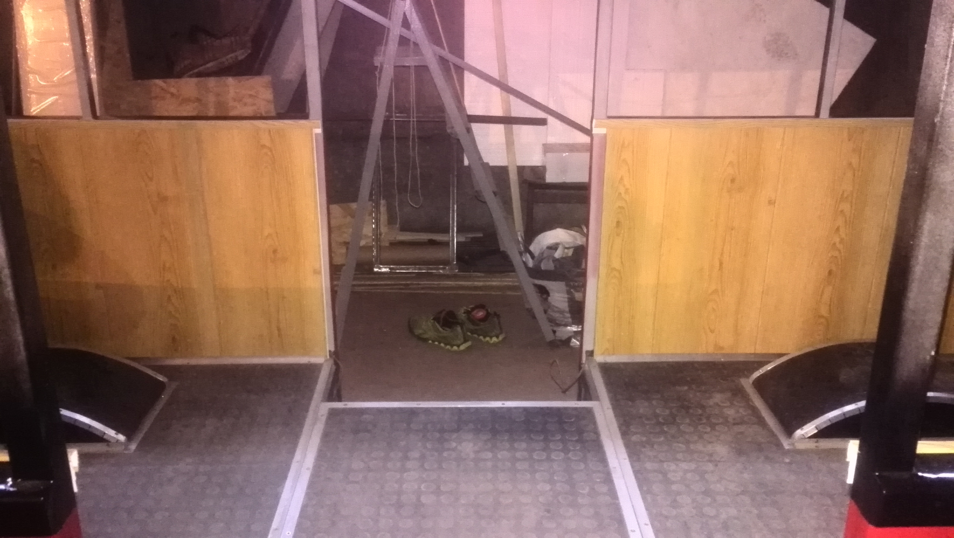

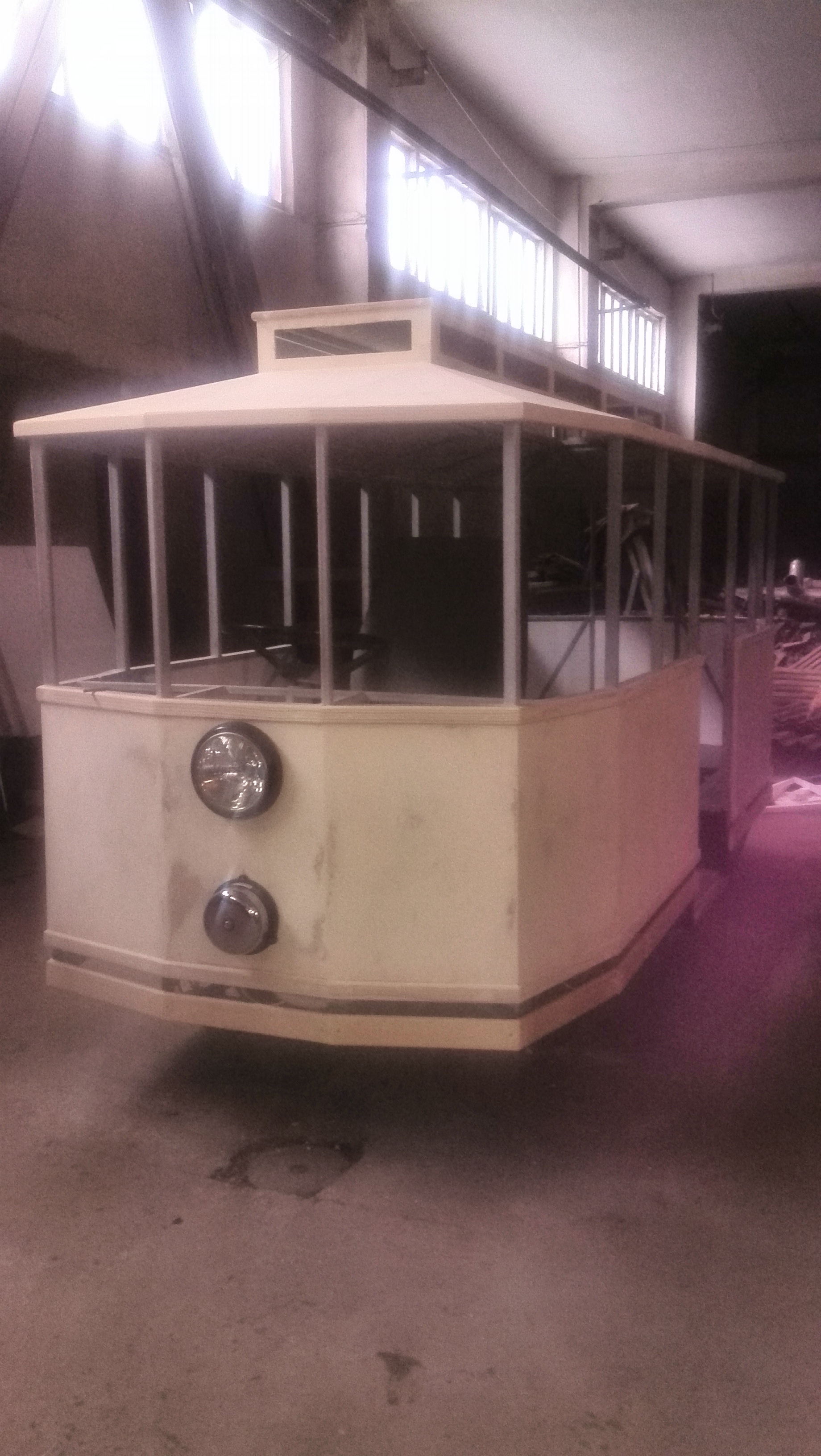

Сегодня вставляли окна (рамки) в заднюю часть вагона.

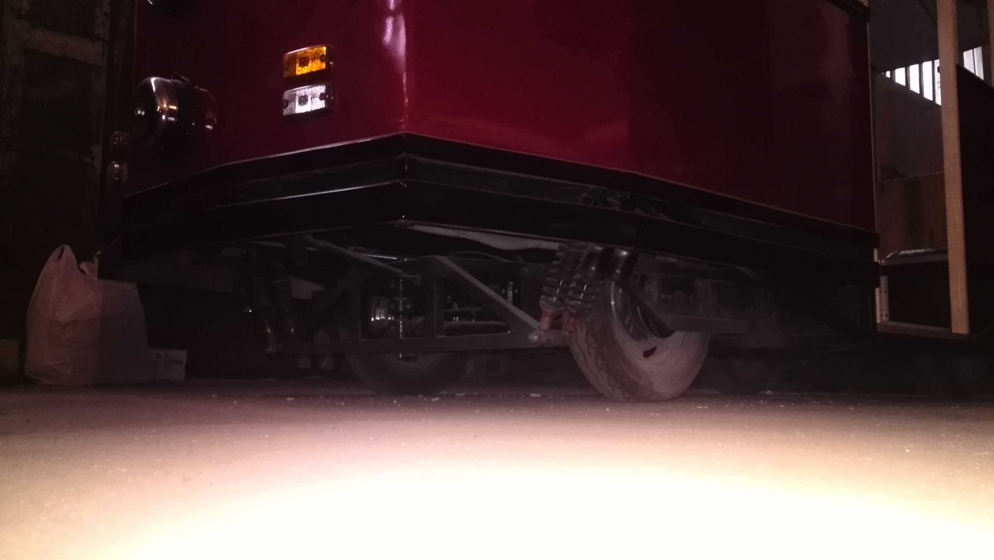

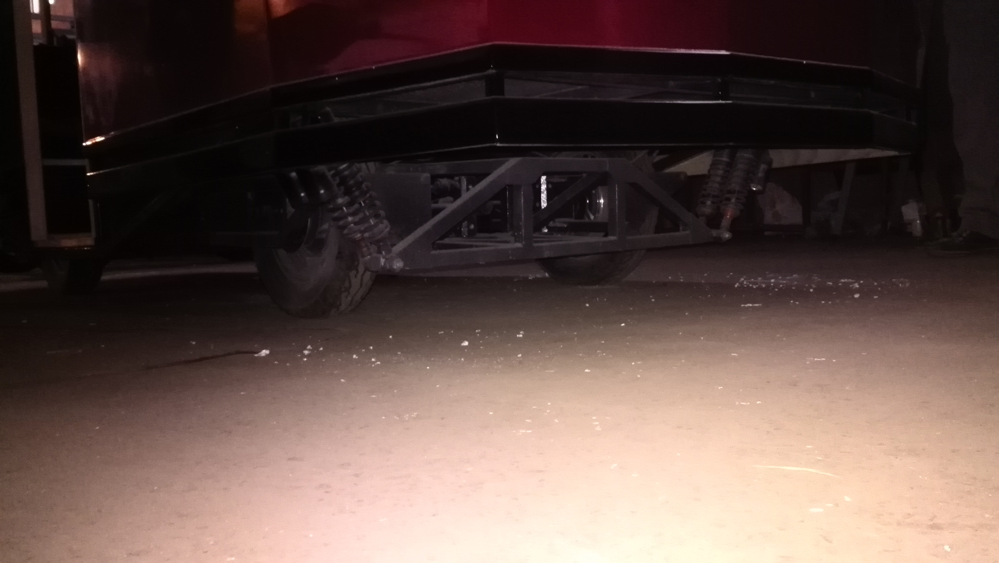

Вид снизу)
IMG_20150217_163754.jpg [ 1.57 МБ | Переглядів: 39420 ]

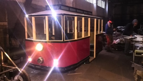

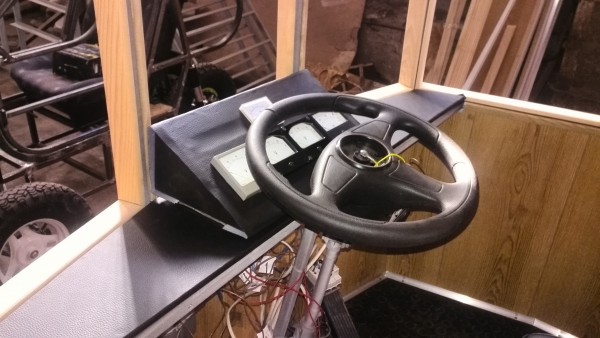

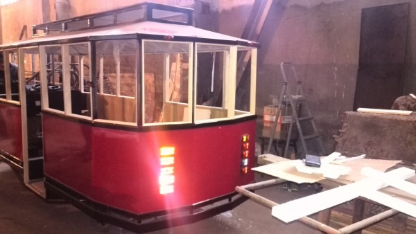

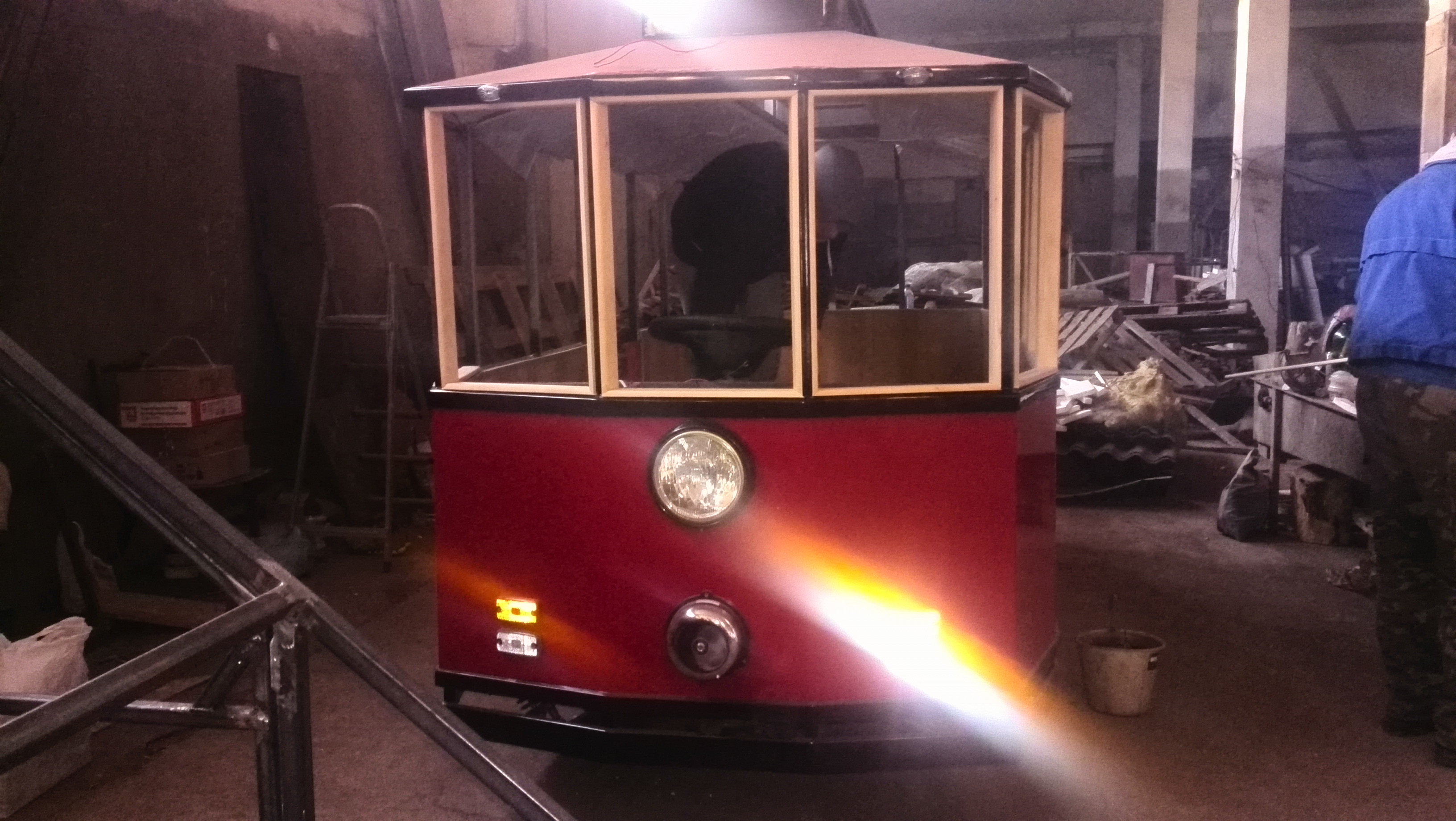

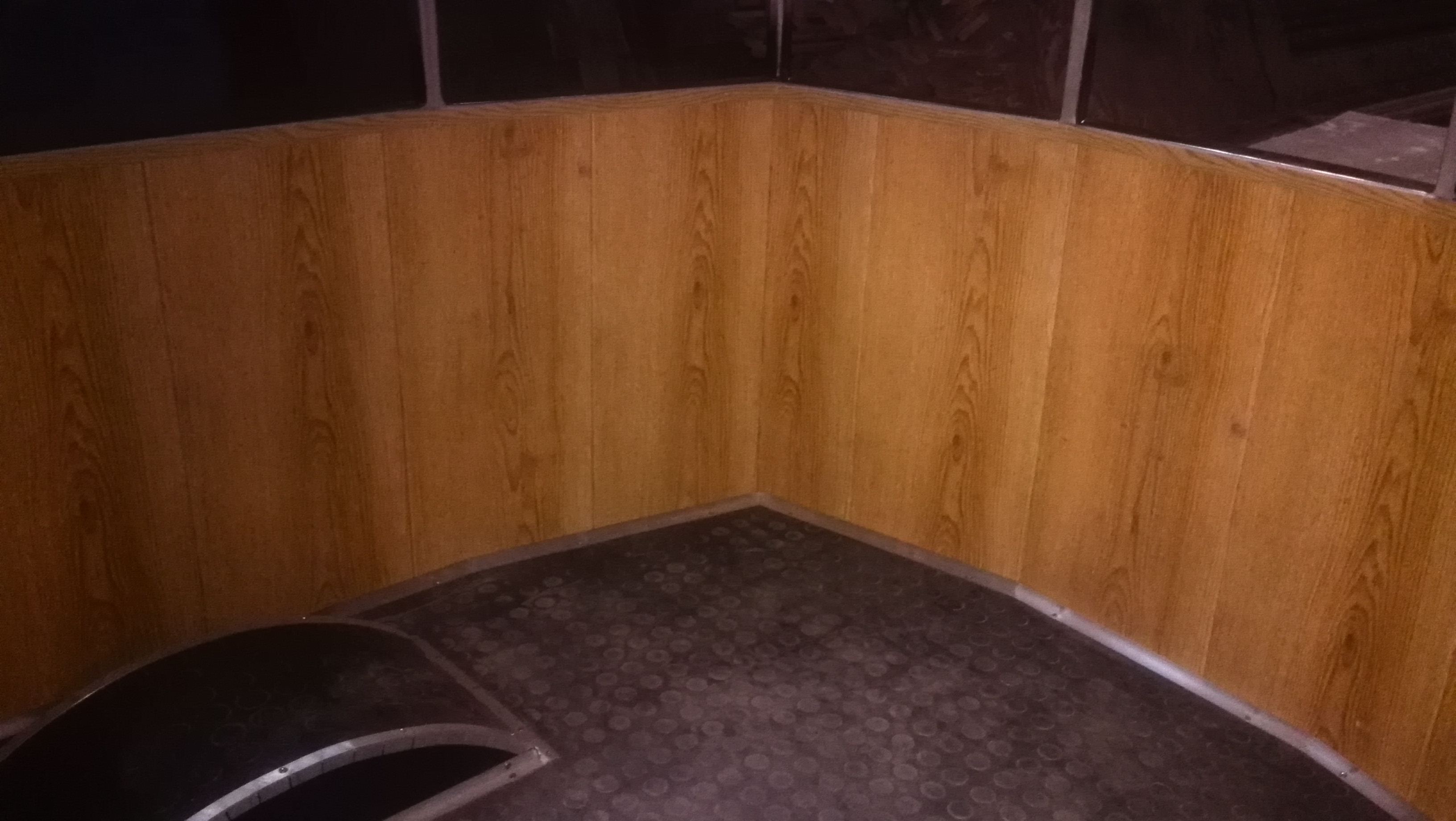

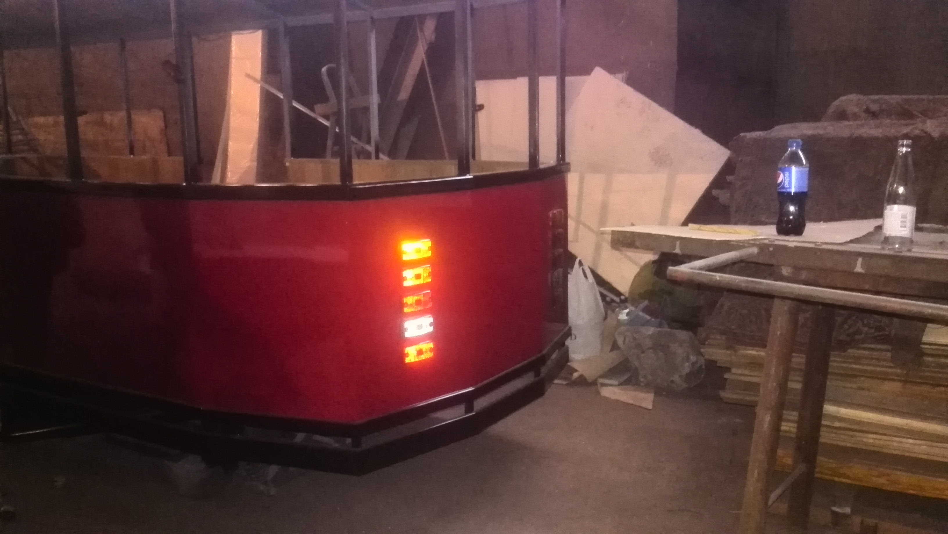

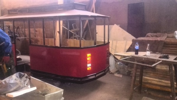

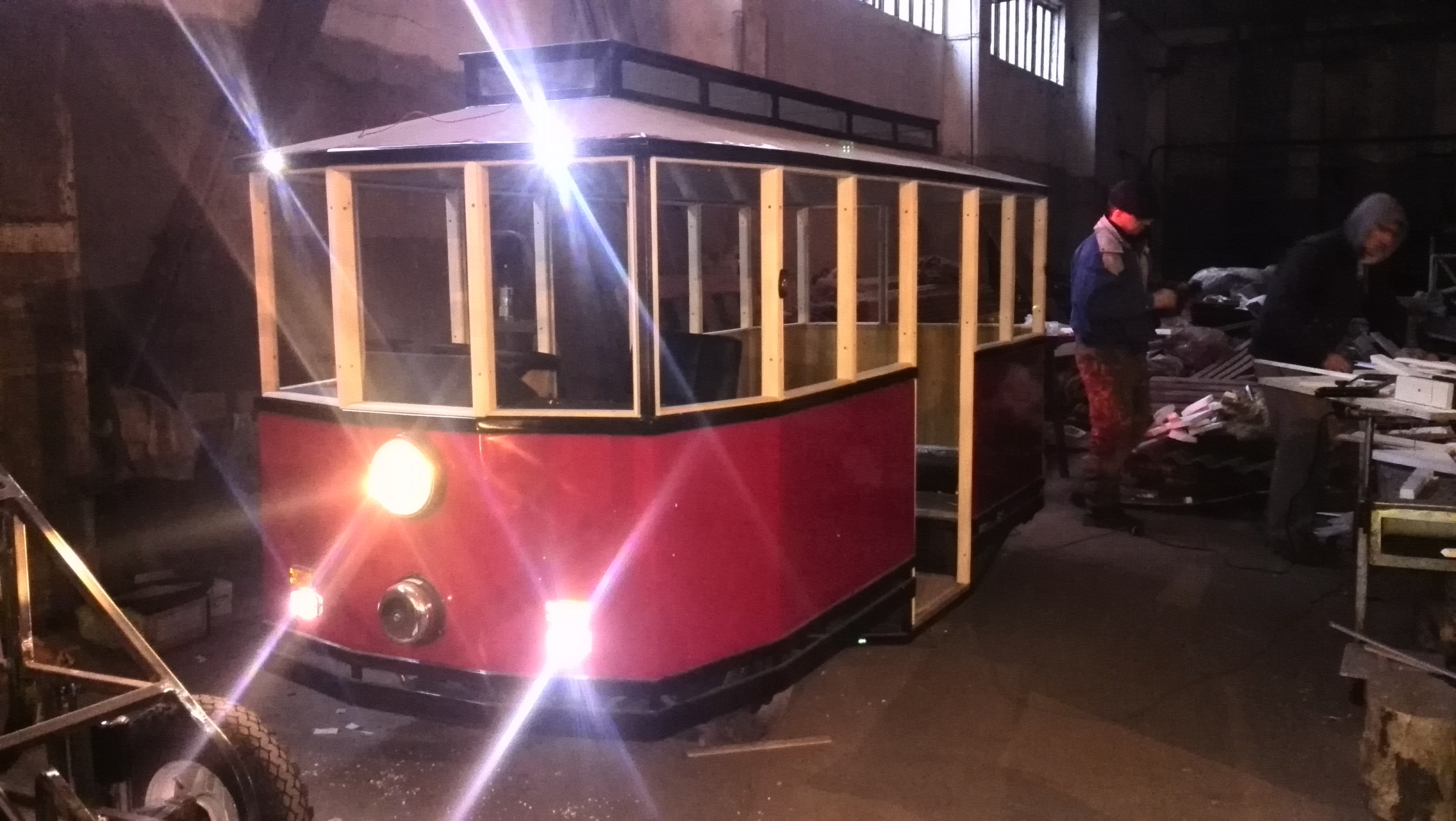

Сегодня подключили свет, стопы, повороты. Полностью оформили деревом оконные проемы.
IMG_20150219_164038.jpg [ 2.04 МБ | Переглядів: 39381 ]
IMG_20150219_163910.jpg [ 1.91 МБ | Переглядів: 39381 ]
IMG_20150219_164439.jpg [ 1.98 МБ | Переглядів: 39381 ]
IMG_20150219_164142.jpg [ 1.83 МБ | Переглядів: 39381 ]

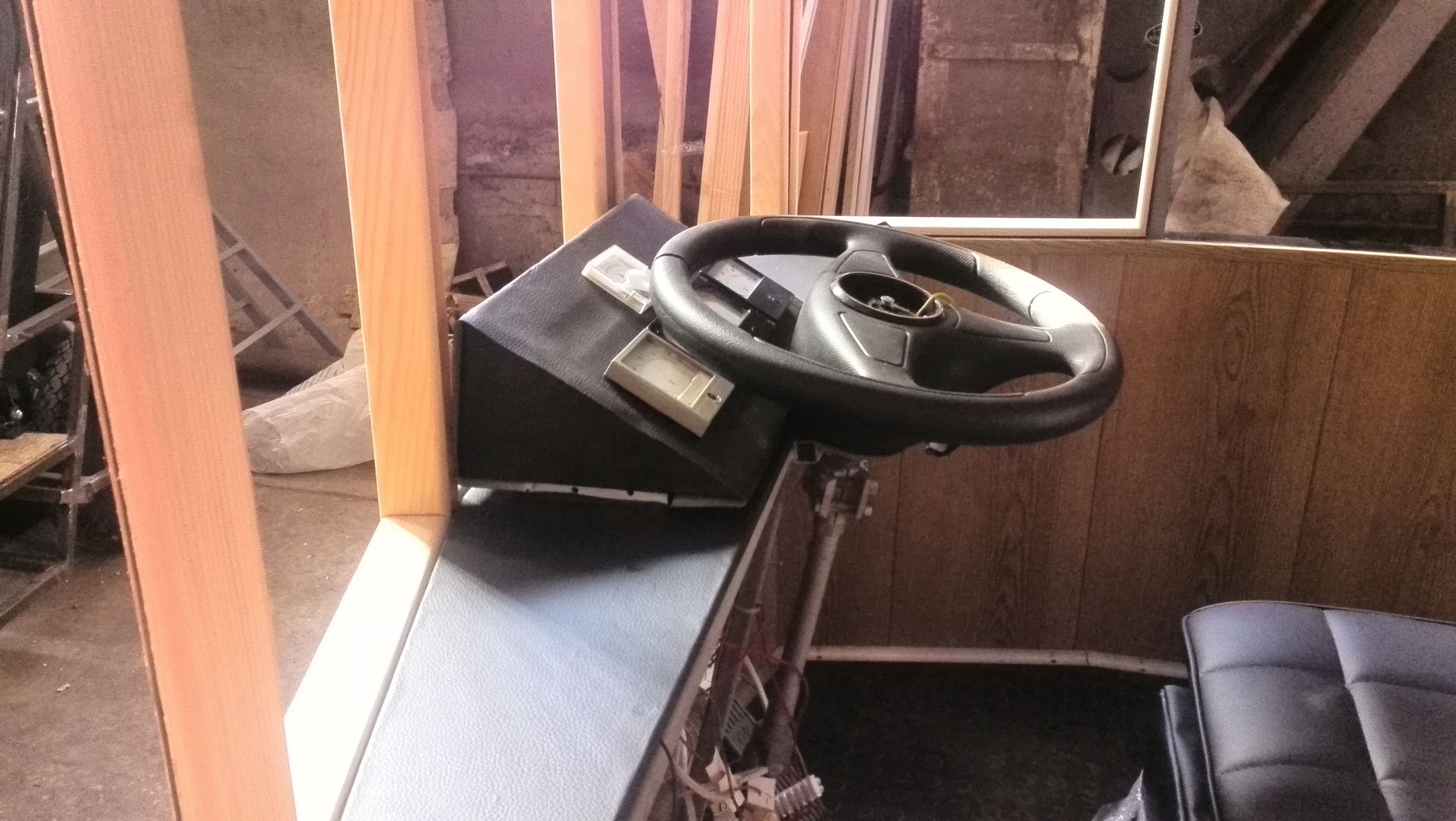

Я уже описывал в начале темы, но опишу подробнее. Трамвай на безредукторных мотор колесах, соответственно никаких редукторов в нем нет. Использованы мото мотор колеса "Electra" 60 вольт 1500 вт, четыре штуки (вагон полноприводный). Каждое мотор колесо управляется контроллером "Electra" 60 вольт 1500 вт, в пике дает 40 ампер. Управление выведено на педаль "газа". Тяговая батарея состоит из двадцати гелевых тяговых акумуляторов по 12 вольт 20 ампер/часов. Напряжение 60 вольт. Так же имеется дополнительная батарея 12 вольт, 60 а/ч для питания света, стопов, поворотов, дверей, звонка и магнитолы.
 Заголовок повідомлення: Re: Детский трамвай на мотор колесах.
#7725Повідомлення 21 лют 2015, 21:31
Настоятельно рекомендую настраивать каждый контроллер на мощность не более 1кВт. Так у гелевых аккумуляторов будет шанс выжить на третий сезон.
