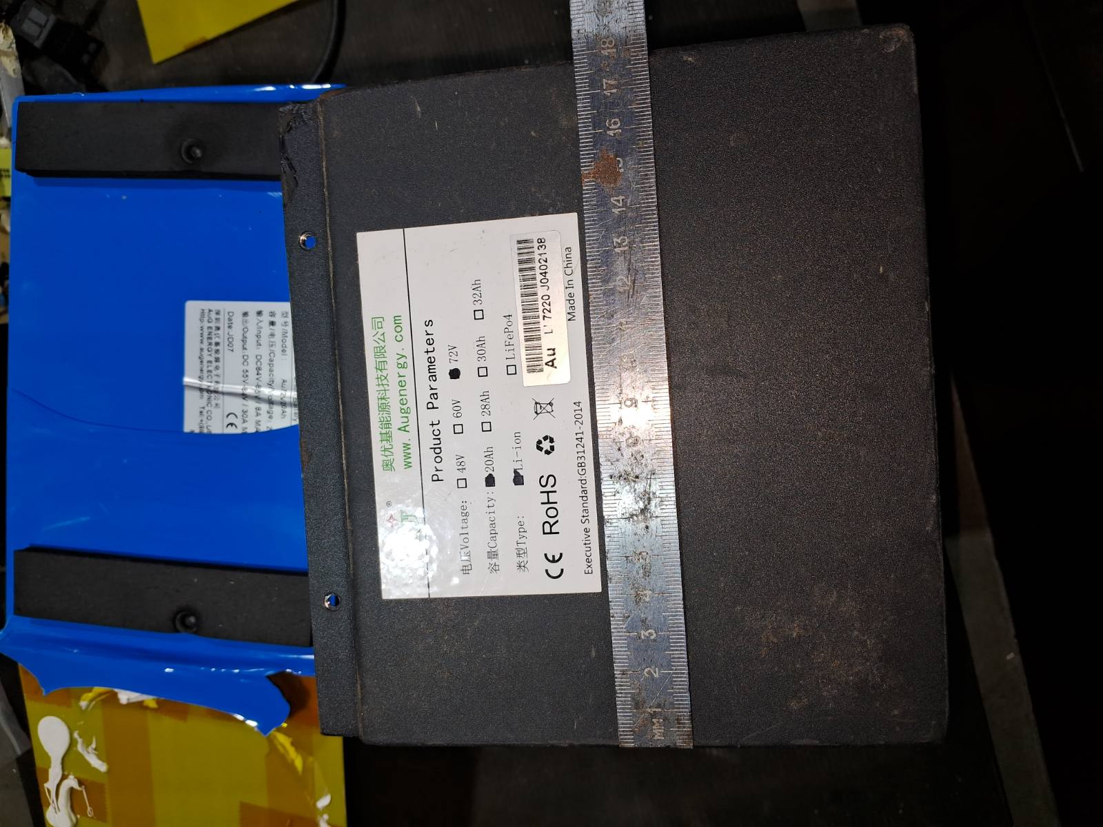

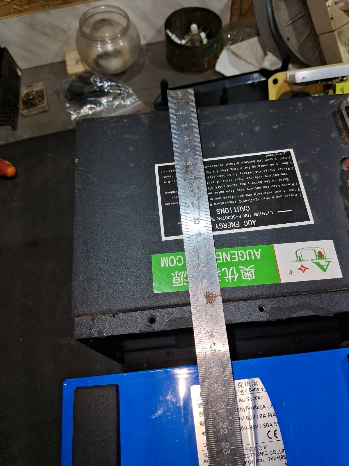

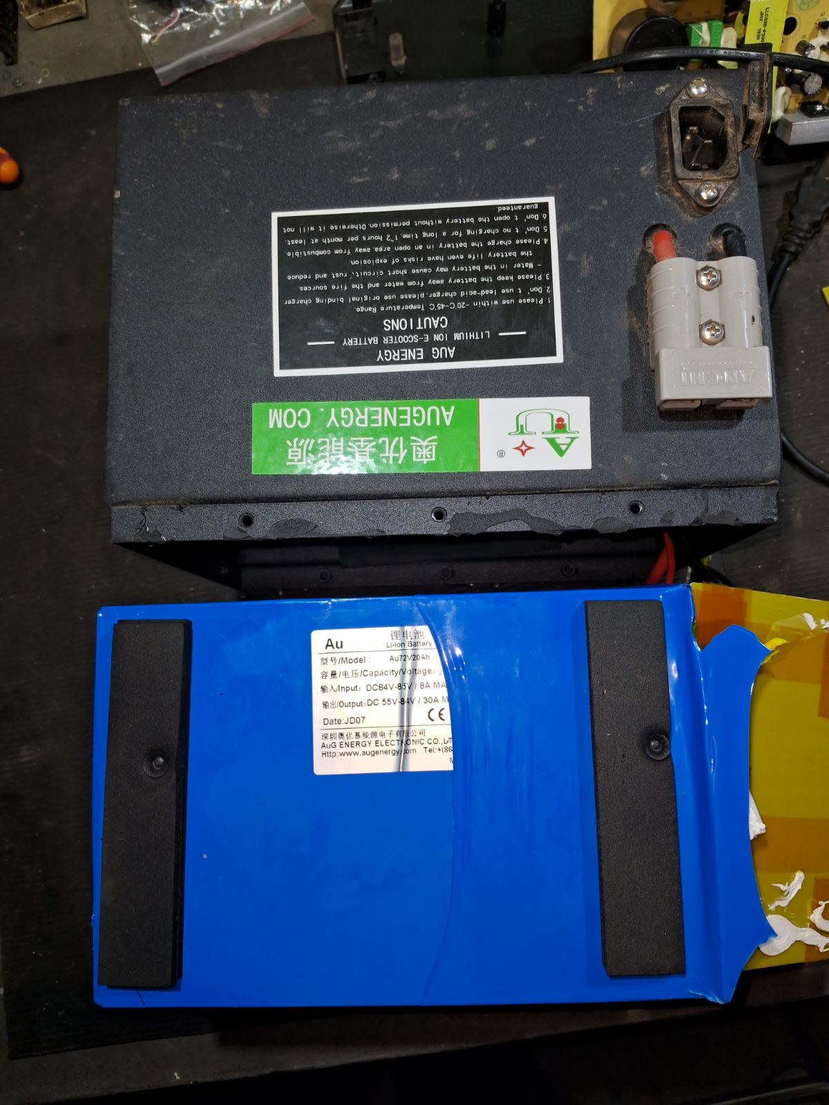

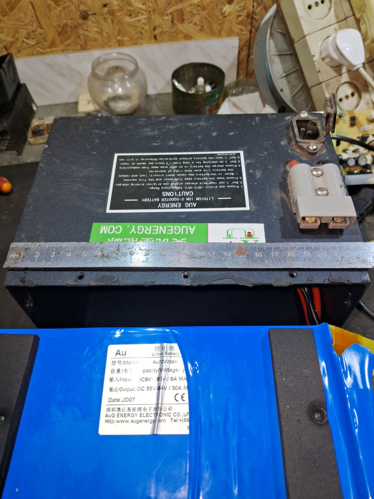

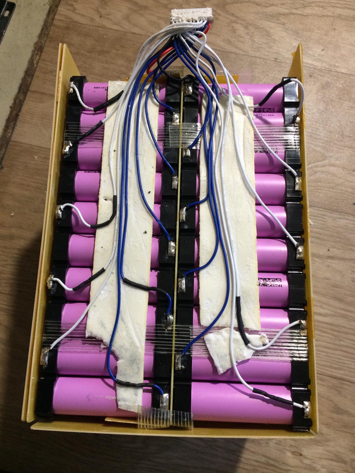

Доброго дня товариство, хто візьметься(або порадьте чела) хто візьметься за перепаковку АКБ 72в 20А/г зібраний з 18650, бажано з Тесла банок. Варіанти у п/п.
изображение_viber_2023-11-29_11-40-19-847.jpg [ 214 КБ | Переглядів: 16530 ]
изображение_viber_2023-11-29_11-40-19-894.jpg [ 218.24 КБ | Переглядів: 16530 ]
изображение_viber_2023-11-29_11-40-19-979.jpg [ 245.41 КБ | Переглядів: 16530 ]
изображение_viber_2023-11-29_11-40-20-045.jpg [ 217.27 КБ | Переглядів: 16530 ]

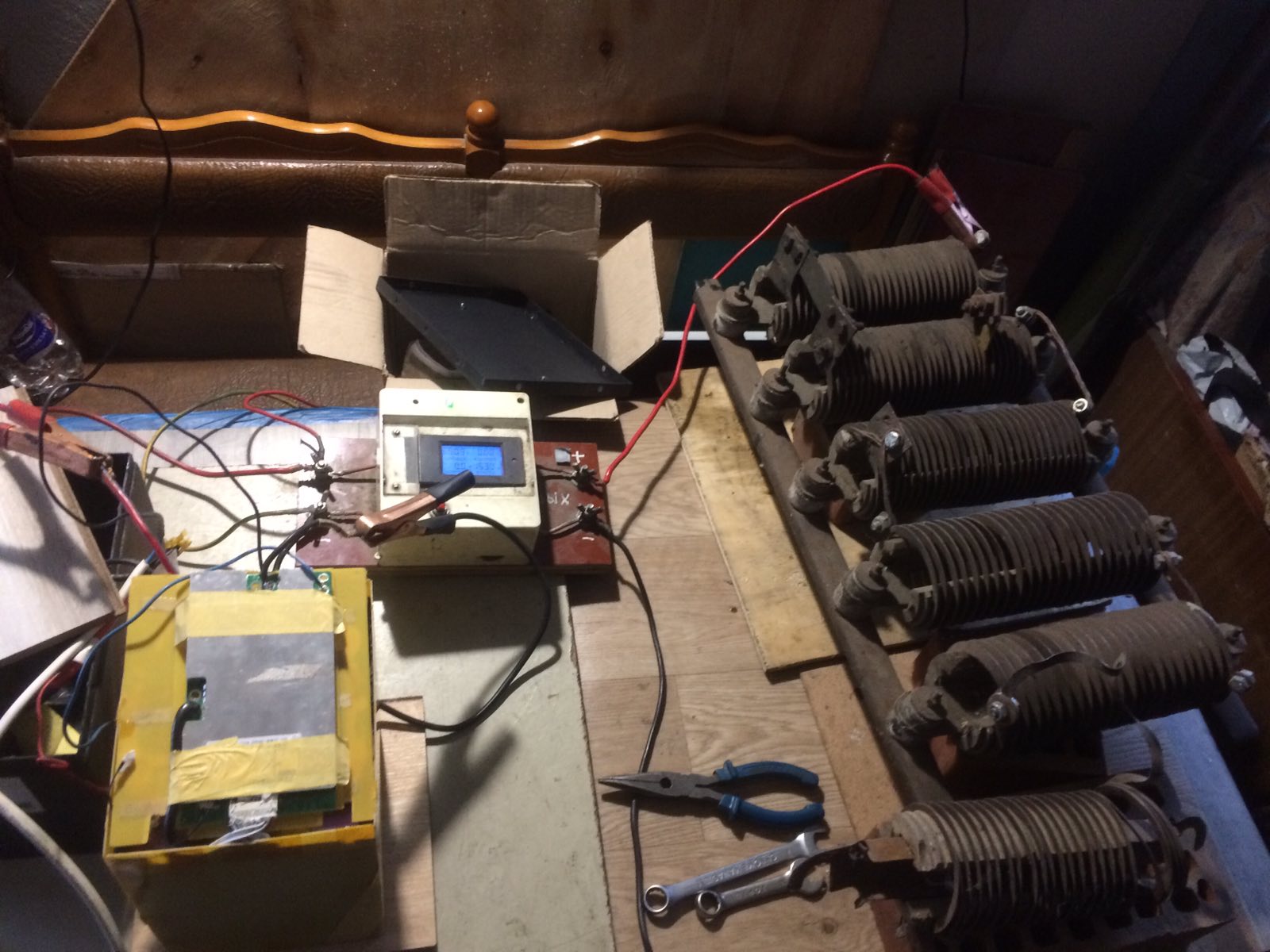

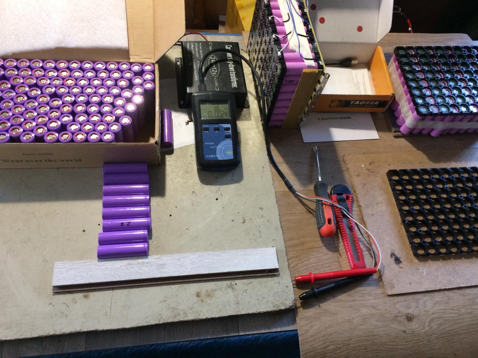

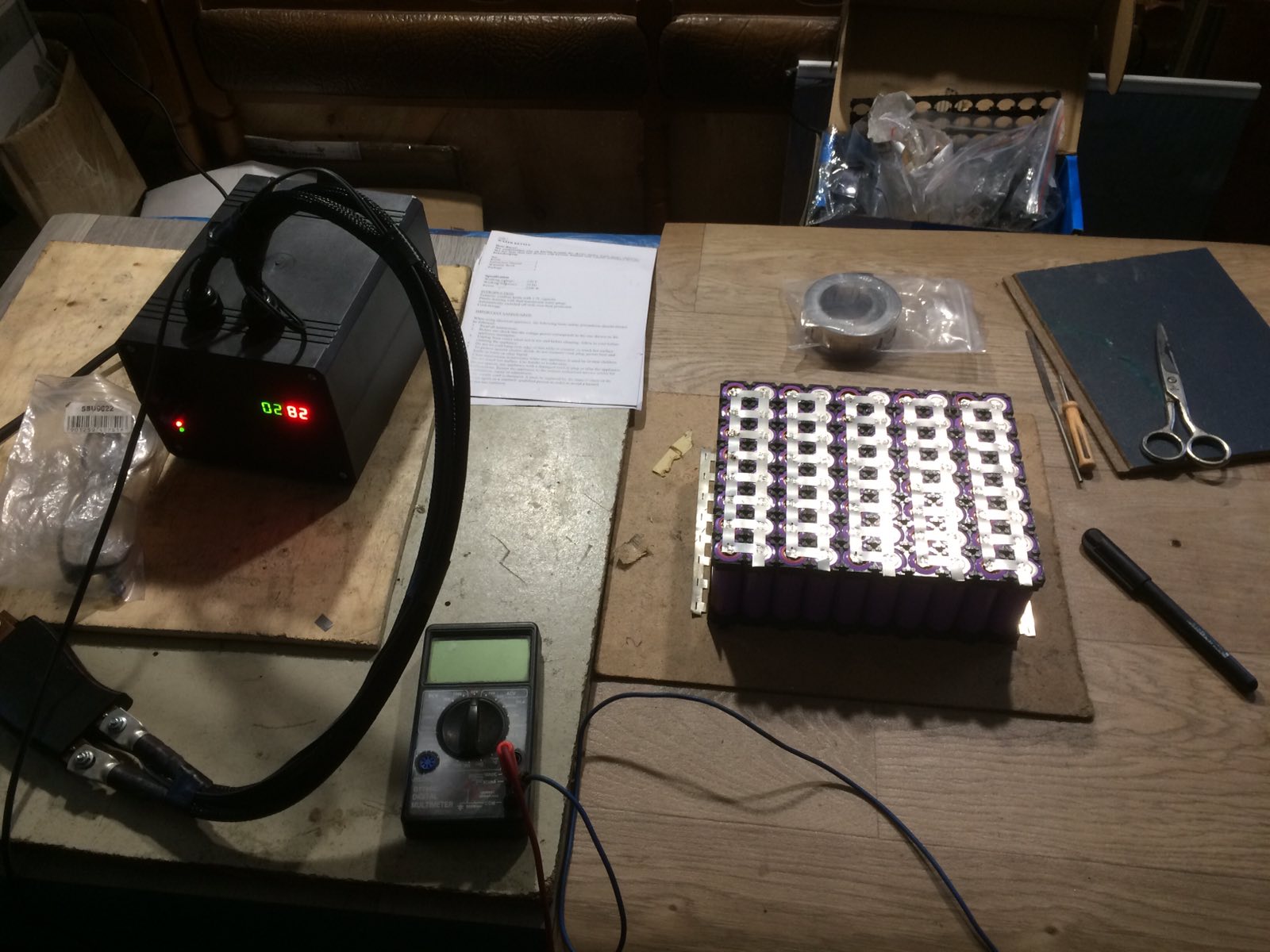

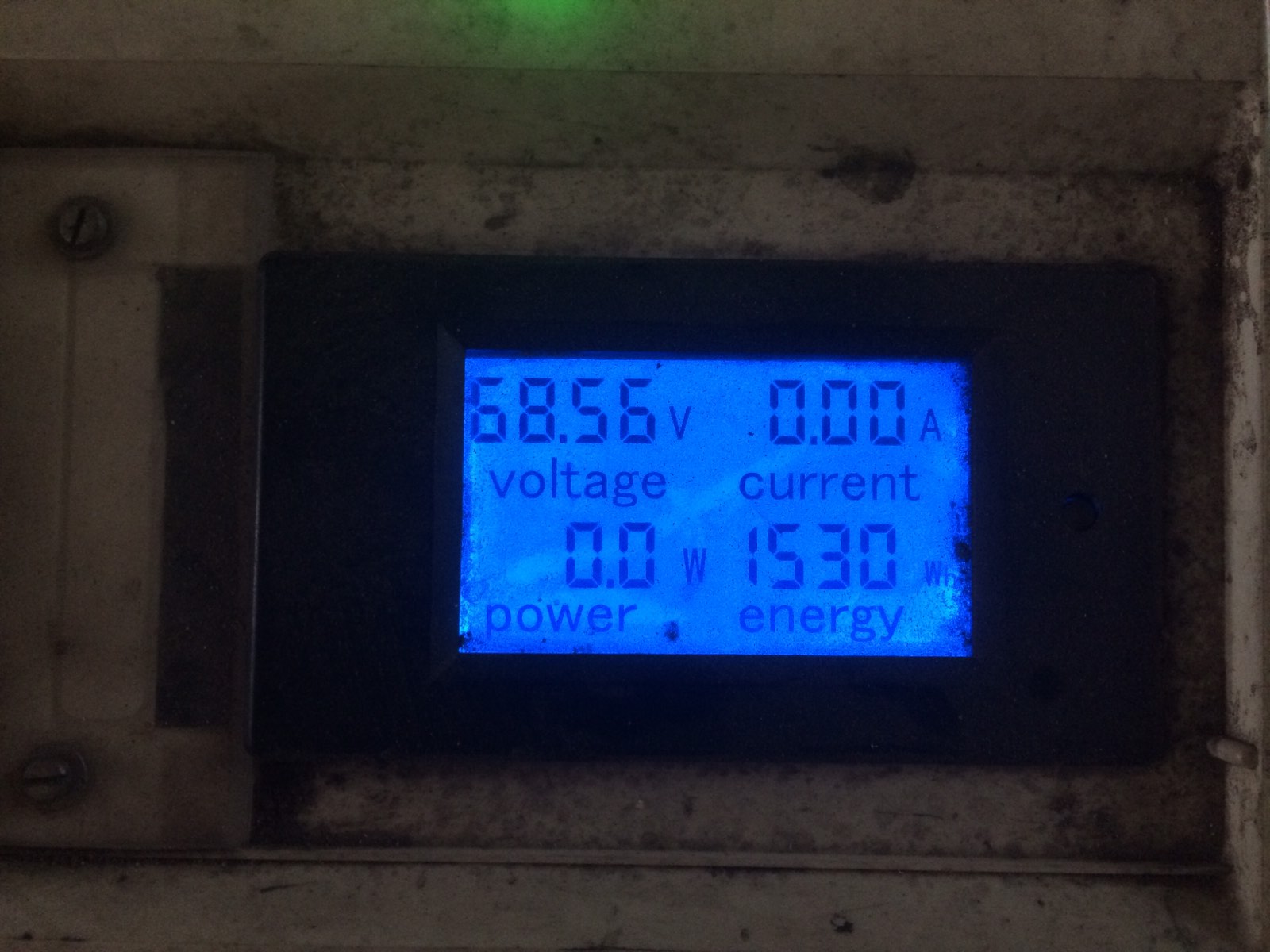

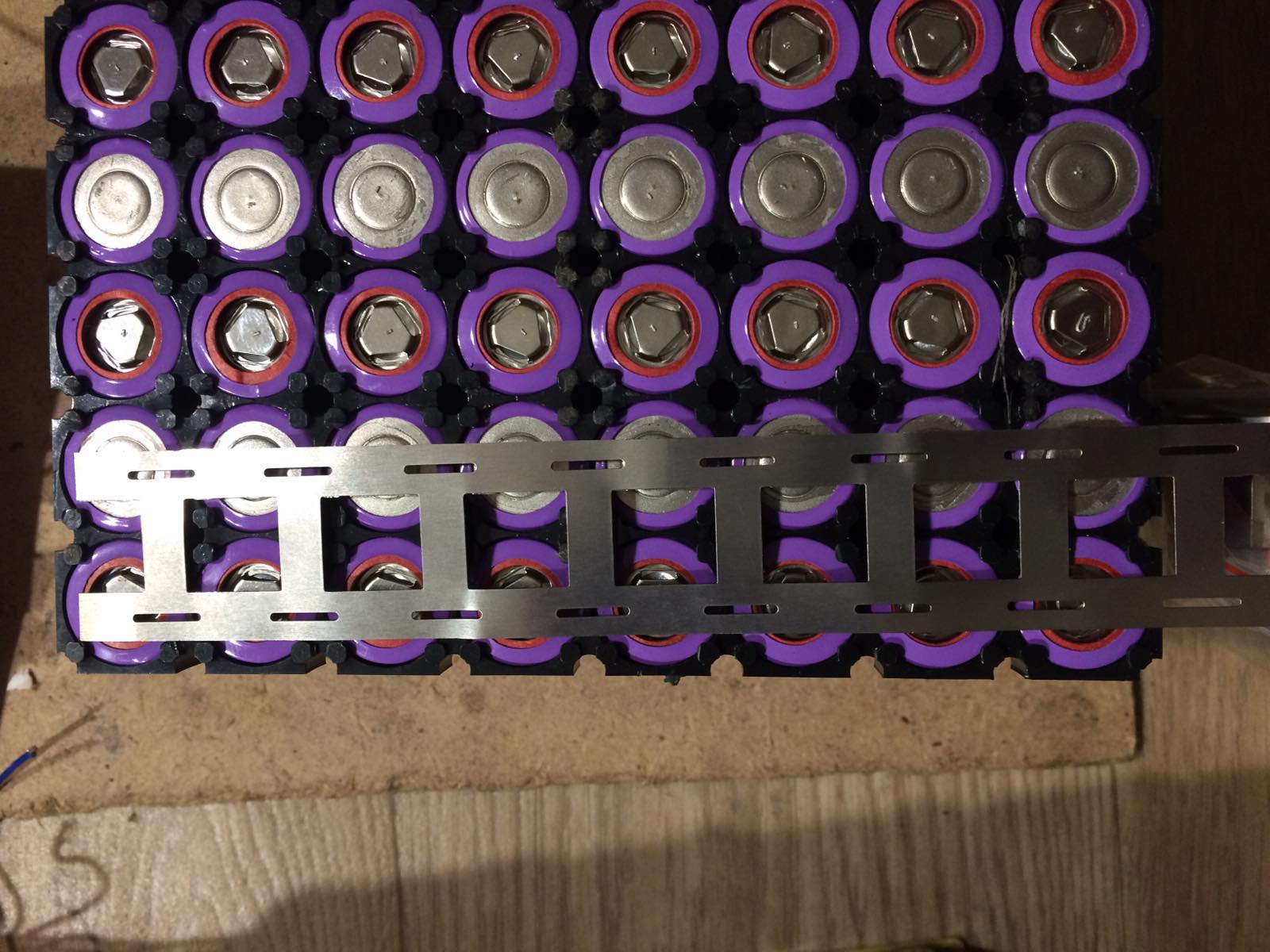

Так, перепакував... після моніторингу ринка, спробував все зробити сам - купив "сварку", ленту(з нею був геморой, дуже багато варіантів по розміру), єлементи замінив усі, спочатку теж були дві цепочки мертві,але не знати як решта надалі себе поведе :? ,та всеїдно треба лену усю відривати, та все розпаковувати... Після збору самий великий гемор всунути знов у коробку - тест показав що АКБ віддала усю розрахункову потужність 1440Вт/г {!_!}
00.jpg [ 219.83 КБ | Переглядів: 16024 ]
01.jpg [ 235.31 КБ | Переглядів: 16024 ]
02.jpg [ 221.81 КБ | Переглядів: 16024 ]
03.jpg [ 224.84 КБ | Переглядів: 16024 ]
04.jpg [ 195.47 КБ | Переглядів: 16024 ]
05.jpg [ 245.17 КБ | Переглядів: 16024 ]
06.jpg [ 221.35 КБ | Переглядів: 16024 ]
07.jpg [ 242.17 КБ | Переглядів: 16024 ]
08.jpg [ 200.1 КБ | Переглядів: 16024 ]

Сварочник купил через ОЛХ с Житомира за 4т.грн.(у нас на форуме ранее тоже были - перезвонил - нет в наличии...) устроены примерно все одинаково, микрик на сварочных прижимах накрылся сразу, а вот педалька(в комплекте) работает. Пару тренировок по сварке(не обошлось без казусов) и насобачился,правда тесловские банки нужно ОЧЕНЬ внимательно варить, там клемма "+" треугольная, при попадании электрода на пустоту-пропаливает дырку!
