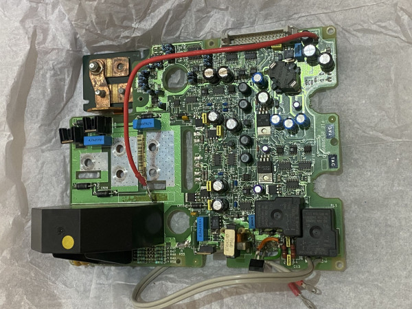

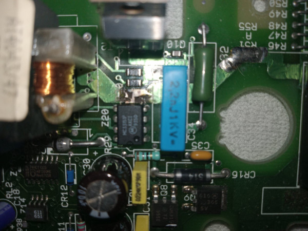

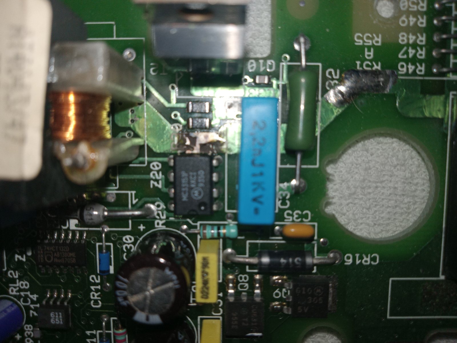

дуже дякую за відповідь у мене проблема машина запускаєть, сама починає рух і вибиває далі входить в помилку при чому автомобіль не їде це все відбувається без педалі газу, проблема в контролері segam перегоріла дорожка на основній платі контролера її перепаяли але сама проблема залишиласью

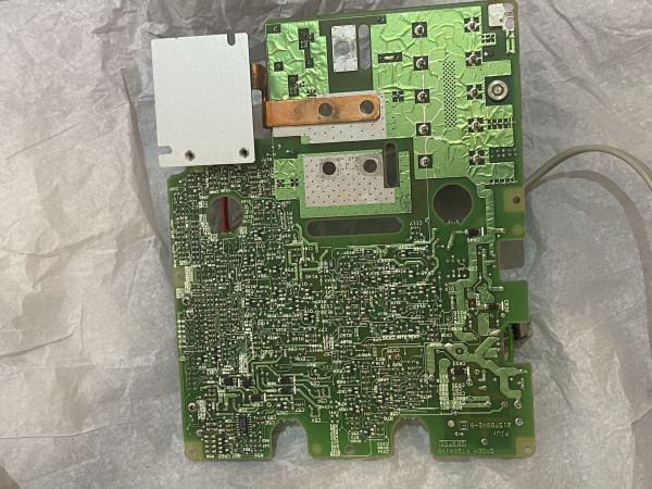

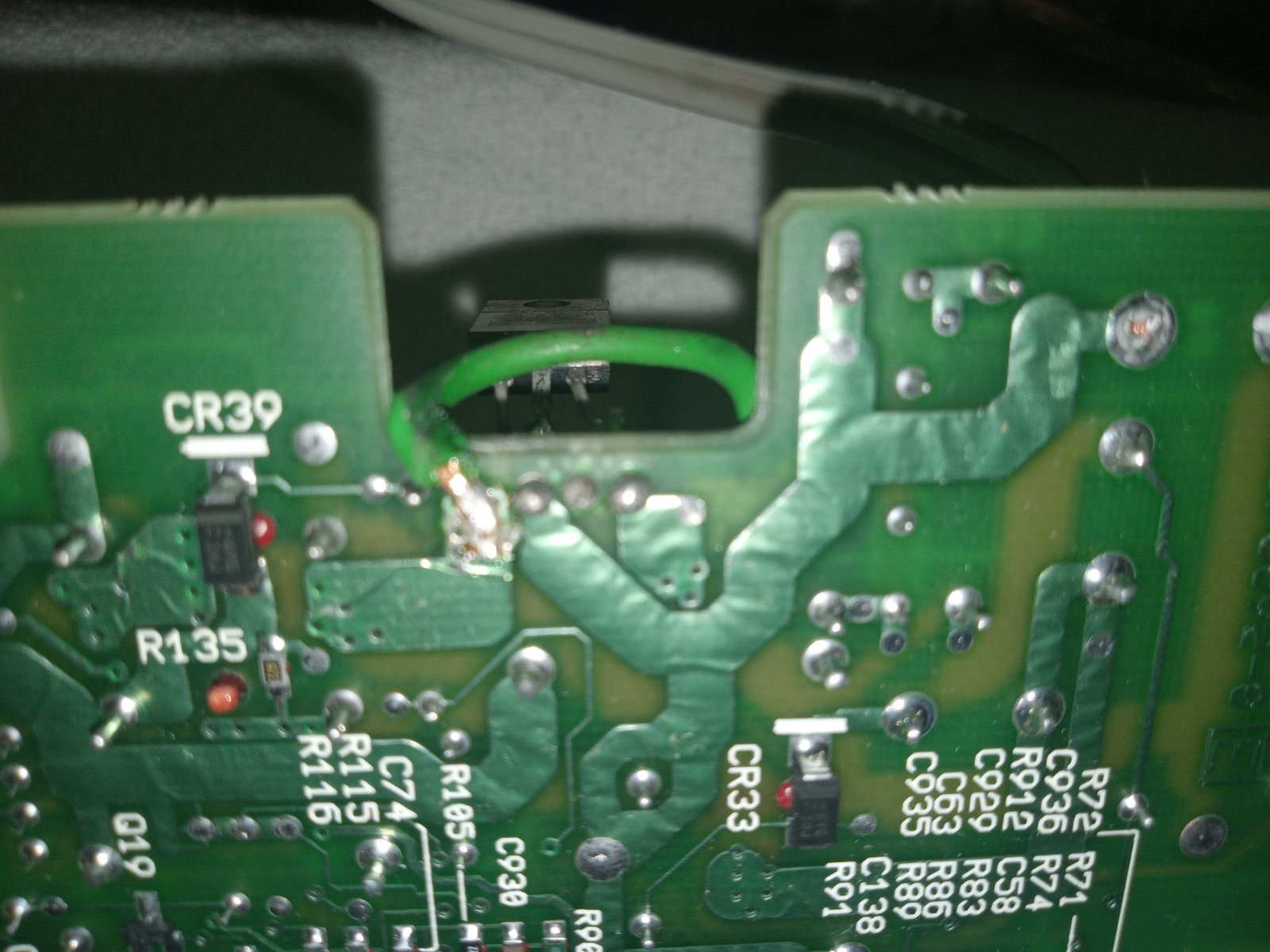

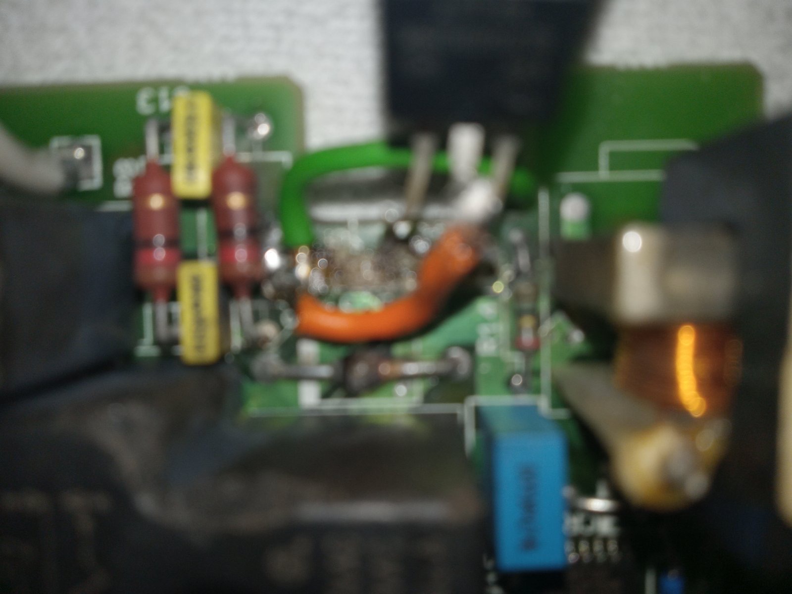

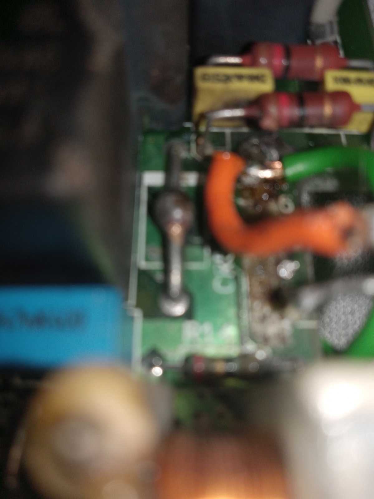

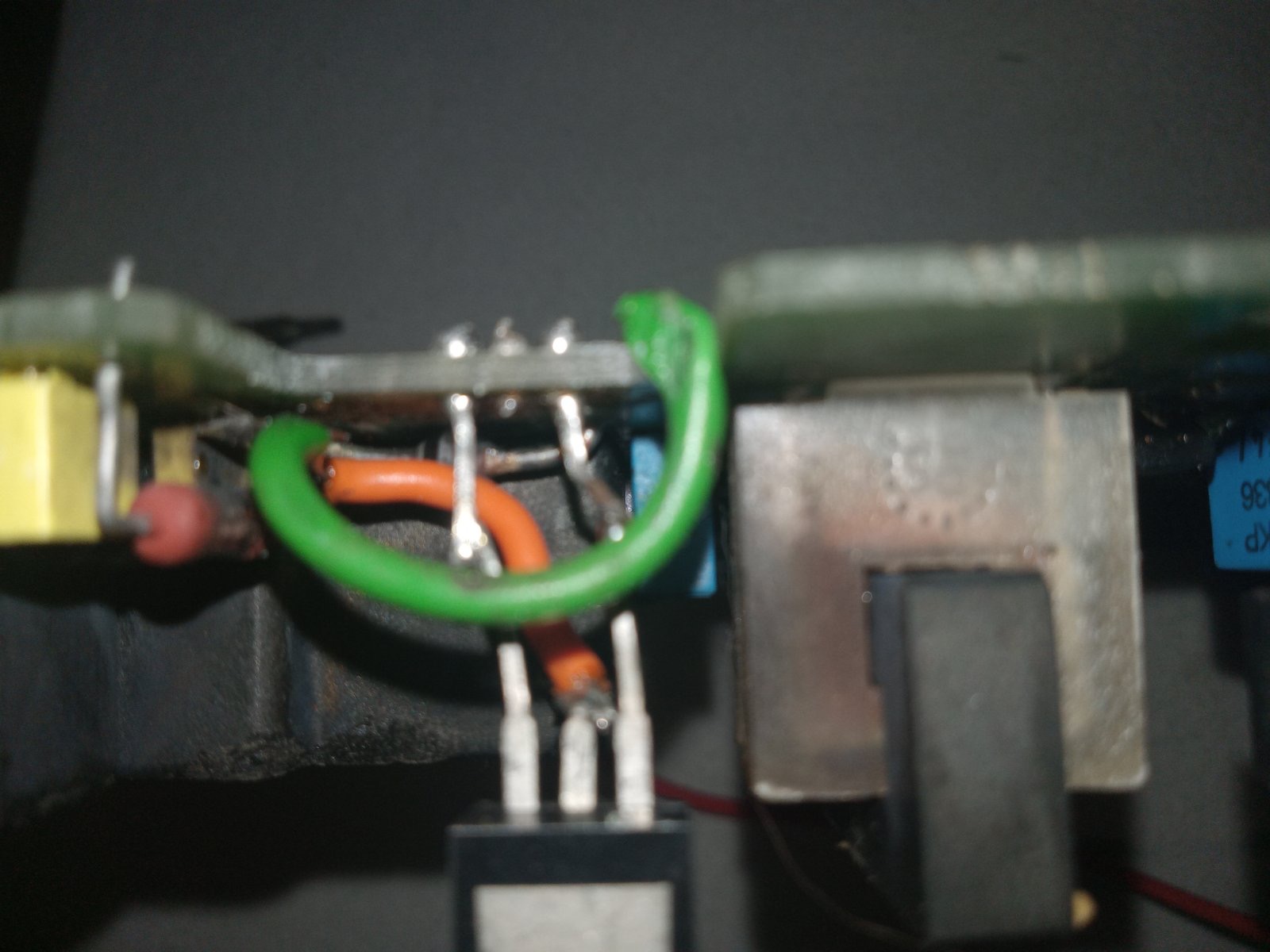

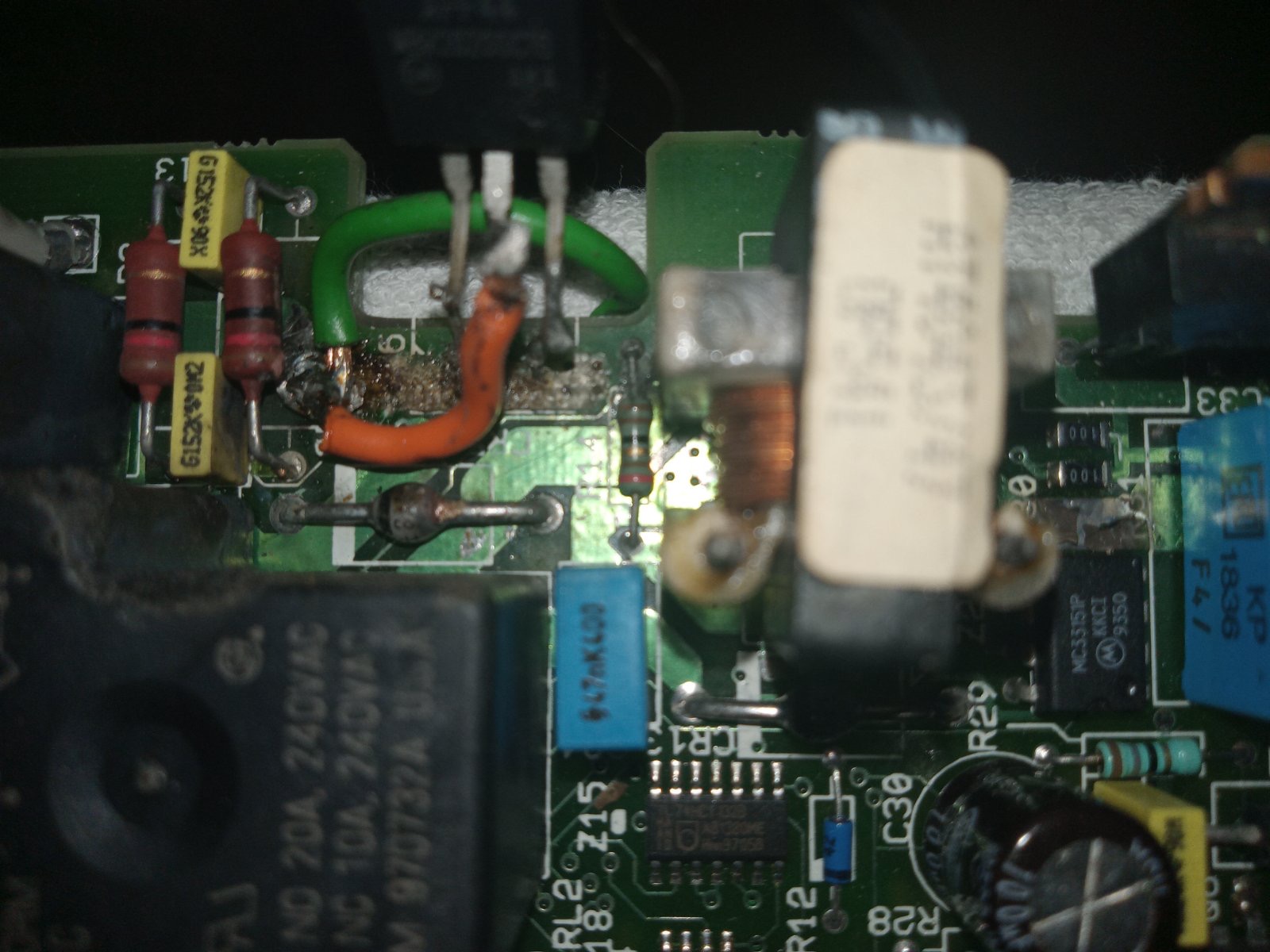

фото перепаленої доріжки є? силові елементи перевіряли? транзистори кола якоря і транзистори кола збудження?

потрібно ще якісь фото більш детальні ???
IMG_2917.JPG [ 480.58 КБ | Переглядів: 11184 ]
IMG_2916.JPG [ 348.59 КБ | Переглядів: 11184 ]
IMG_2915.JPG [ 436.33 КБ | Переглядів: 11184 ]
#137112Повідомлення 06 лип 2024, 20:51
Звідки: київска область
Дякував (ла) 7 Подякували 107

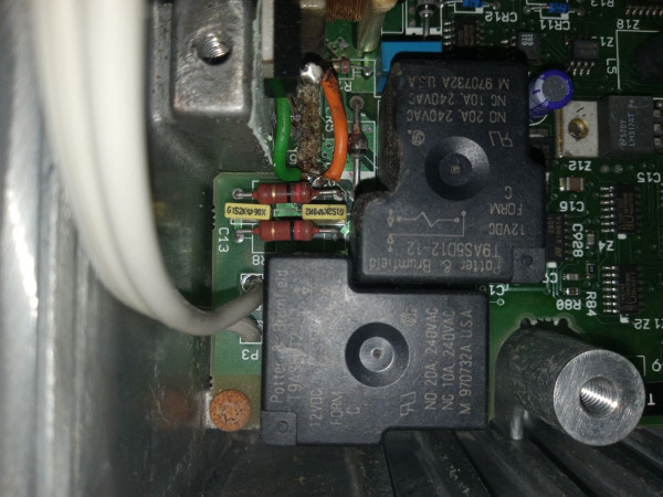

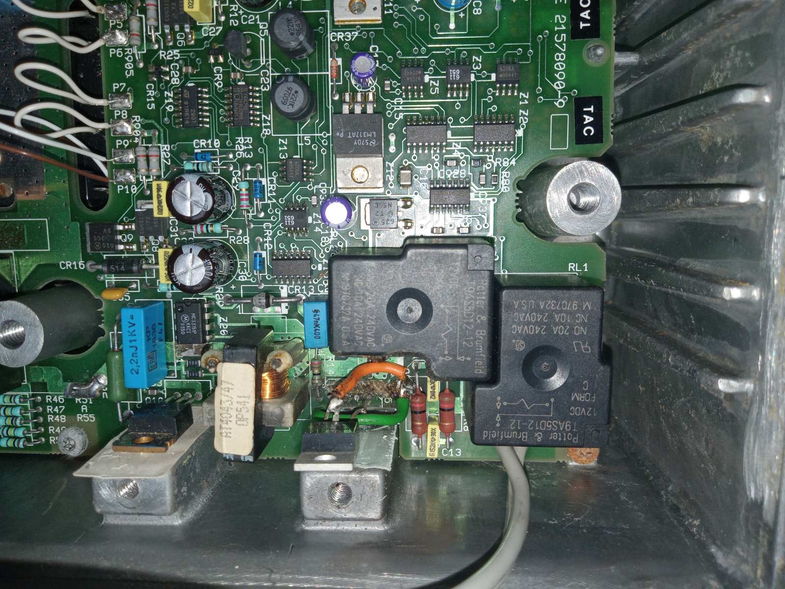

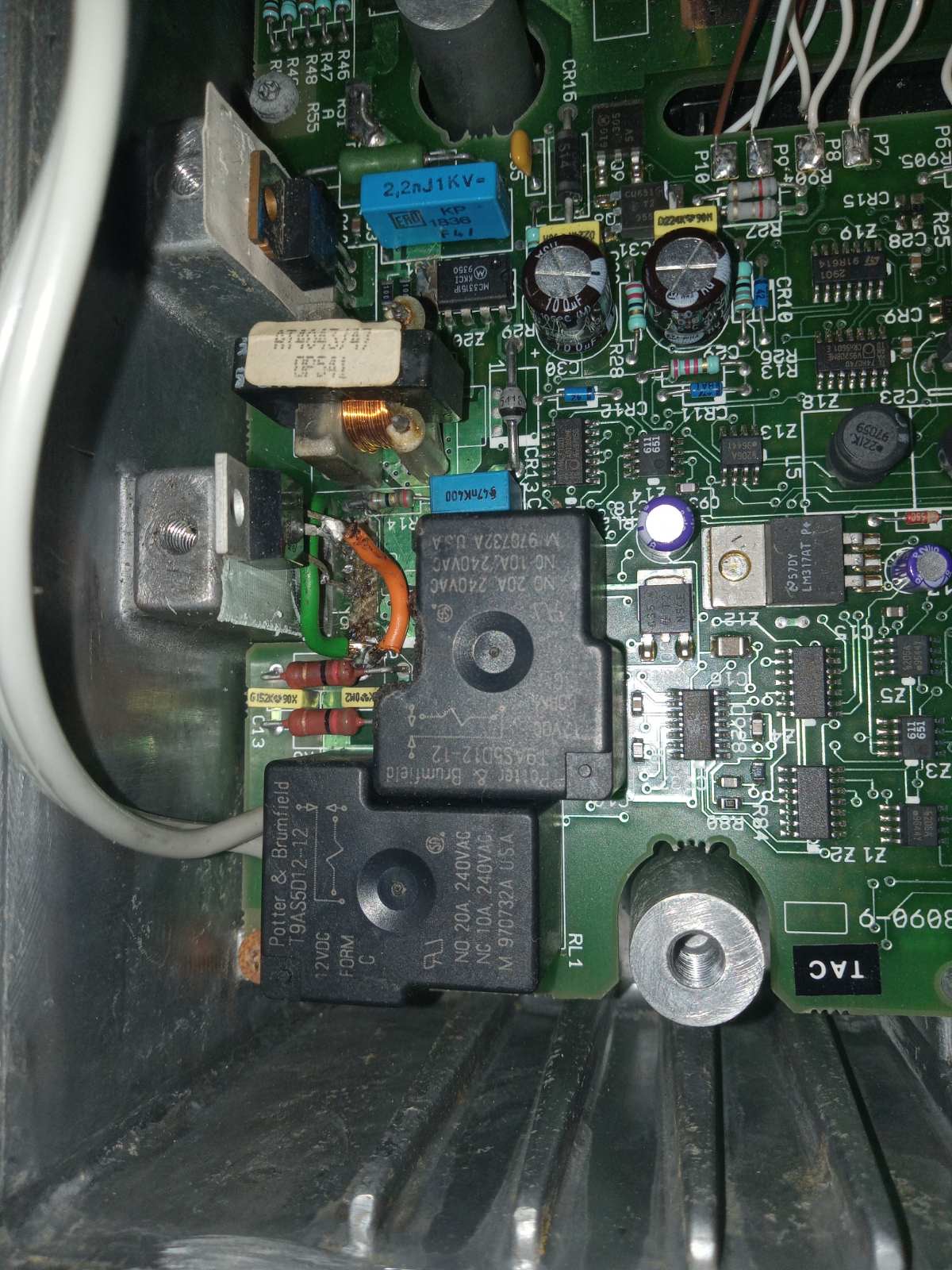

Ви що намагалися замінити діод не знімаючи плату? І на скільки я роздивився, то там у діода , де приліплений оранжевий провід, спаяні дві ноги разом. Також підгоріла дорожка біля драйвера Z20 транзистора . Це все кола обмотки збудження двигуна, з нею все добре?

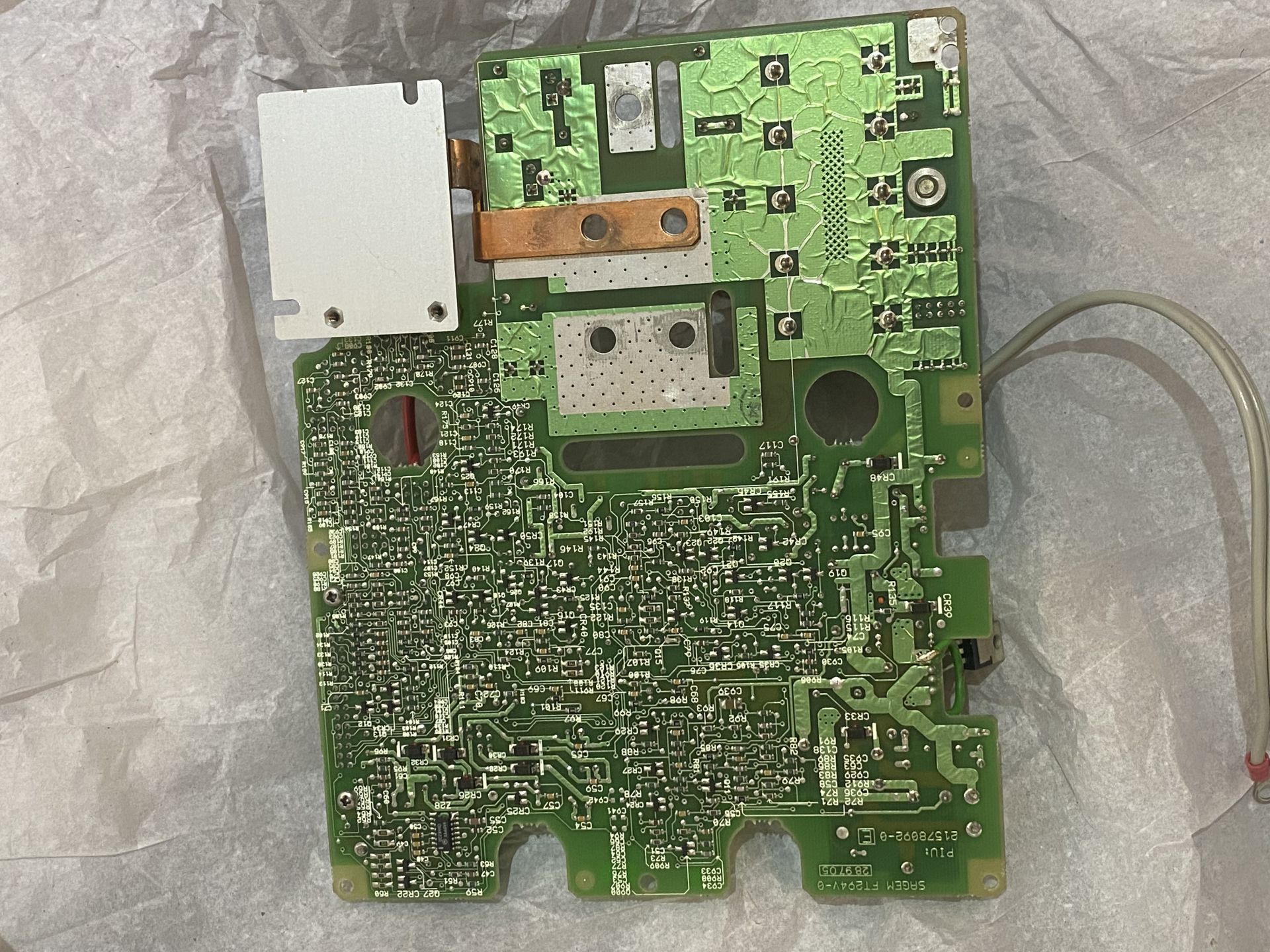

#137408Повідомлення 04 серп 2024, 11:02
Звідки: Львів
Мій електротранспорт: pegiot 106 electric
Хочу електротранспорт: nissan leaf

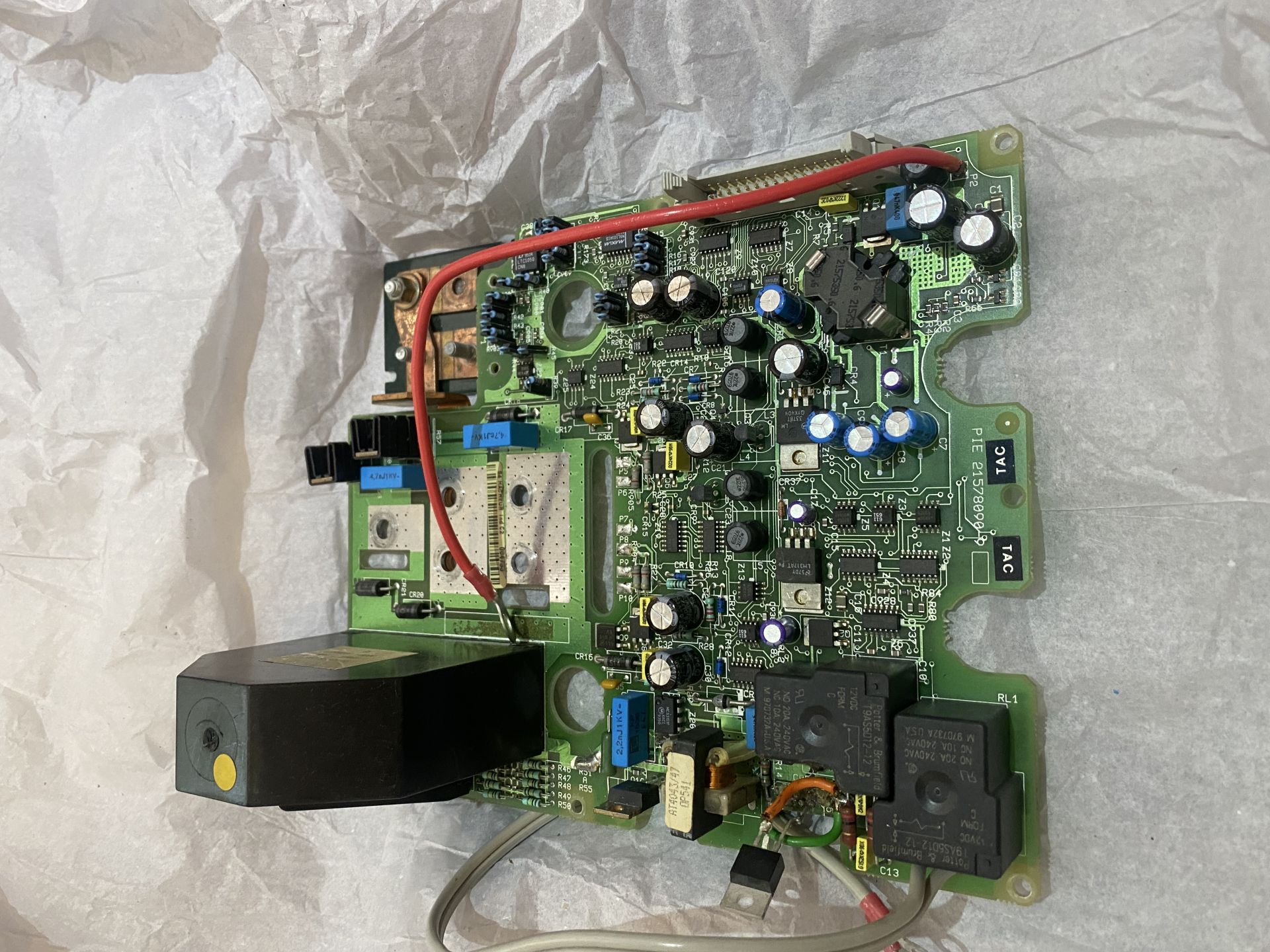

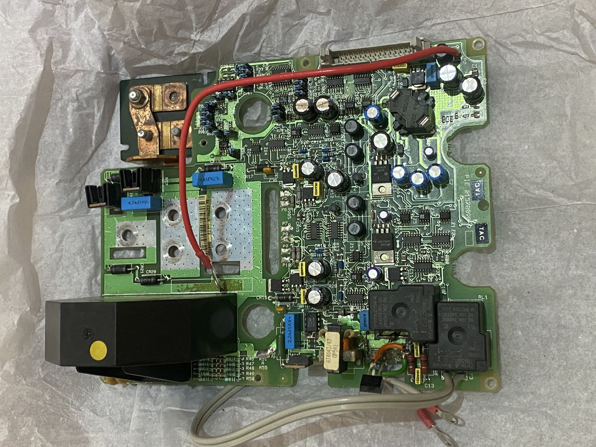

можливо більше фото проясне ситуацію
IMG_3051.JPG [ 488.8 КБ | Переглядів: 10868 ]
IMG_3052.JPG [ 553.25 КБ | Переглядів: 10868 ]
IMG_3053.JPG [ 584.39 КБ | Переглядів: 10868 ]
IMG_3054.JPG [ 584.46 КБ | Переглядів: 10868 ]
IMG_3055.JPG [ 286.5 КБ | Переглядів: 10868 ]
IMG_3056.JPG [ 222.76 КБ | Переглядів: 10868 ]
IMG_3057.JPG [ 317.79 КБ | Переглядів: 10868 ]
IMG_3058.JPG [ 212.72 КБ | Переглядів: 10868 ]
IMG_3059.JPG [ 215.38 КБ | Переглядів: 10868 ]
IMG_3060.JPG [ 321.51 КБ | Переглядів: 10868 ]
