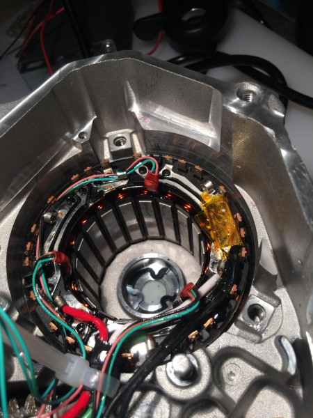

Доброго дня шановні форумчани. Потребую допомоги, маю електро велосипед на системі бош актів лайн ген 2, не працює контроллер, бажання його купувати чи ремонтувати вже немаю хочу спробувати перевести його на китайський контроллер та ручку газу (можливо ще поставити ПАС).
Чи є тут хто б займався такою переробкою, основна складність, що двигун немає холів ( в ньому енкодер під закриту систему бош) та має досить високі оберти в рази більші від обертів мотор коліс.
Можливо хтось уже реалізував такий проект та підкажи чи можливу туди встановити холи і який контроллер його зможе розкрутити до потрібних обертів. Дякую)))
Коментарій до файлу: На західному форумі знайшов опис такої переробки, але судячи зі звуку то він не працює в синусному режимі.
Qf0LopG.jpg [ 404.68 КБ | Переглядів: 8043 ]

А хіба не холи оті три штучки розташовані через 120° з червоно-зелено-чорними проводами?

Так, це холли, але ж це не завод. І на тому форумі писали, що пр такій установці біля обмоток на них може впливати магнітне поле від катушок. А там хз, буду перевіряти)

Та коли холи в зазорах статора то обмотки ще ближче, й не мішають) а щоб магнітне поле магнітів ротора до холів доставало важливішим може бути.
І не факт що холи розташовані через 120° буде для мотора оптимально, можливо через 60° буде краще, пробуйте.
