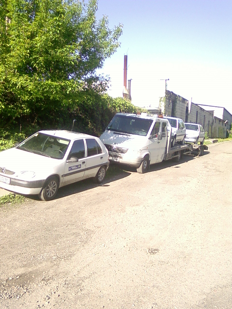

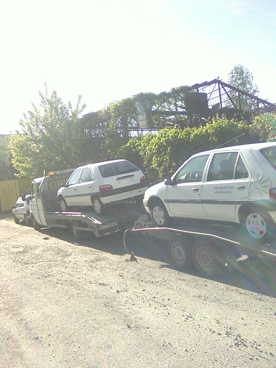

сегодня в Киев заехали еще два Ситроена Саксо. :bravo:
в клубе пополнение-одна моя,вторая еще не знаю,но кто то из Киева.
