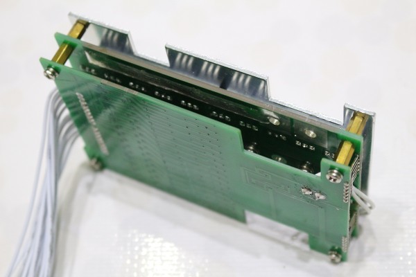

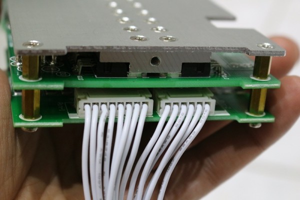

БМС Ayaa 14s 40А/40А для LiPo/Li-ion. Симметричная: максимальные токи разряда и заряда одинаковы (40А у этой модели) и проходят через одни и те же клеммы. Пороги напряжений 4,25В по верхнему и 2,5В нижнее. Хотелось, конечно, нижнее около 3,5В, но я не нашел таких БМС с такими порогами.

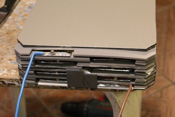

В раму "Правосека" как никогда хорошо должны стать пакеты-монстры, удачно купленные в складчину через Eugeniy79 с помощью Lu4. Сейчас уже собрал пол батареи, 7s. Решил разделить сборку батареи пополам, для удобства установки/снятия с рамы. Проверил, вроди без проблем входит и выходит в раму :D только чуть под углом. Для защиты пакетов применял вставки их вспененого ПВХ 3мм. По краям и одна в центре - вставки из композитного материала Алюкобест (алюминий/пластик/алюминий 3мм). Контакты припаивал + на всякий случай крепил болтом. Также использовал скотч обычный, армированный и двусторонний.

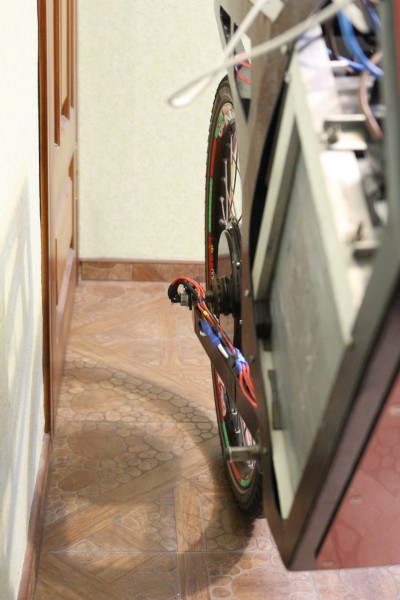

#11562Повідомлення 31 лип 2015, 19:39
Можно и не под углом ставить, но тогда нужно раму чуть подрезать... Все равно накладкой закроется.

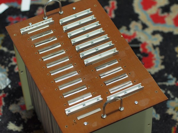

#11875Повідомлення 14 серп 2015, 18:31
У кого есть вариант как лучше соединить контакты пакетов - монстров ?
Что скажете на счёт такого соединения ?

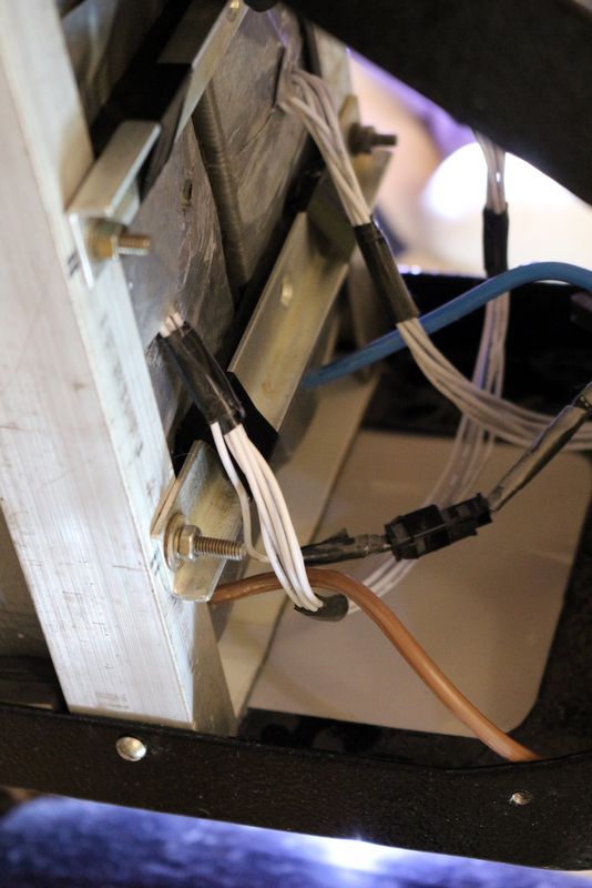

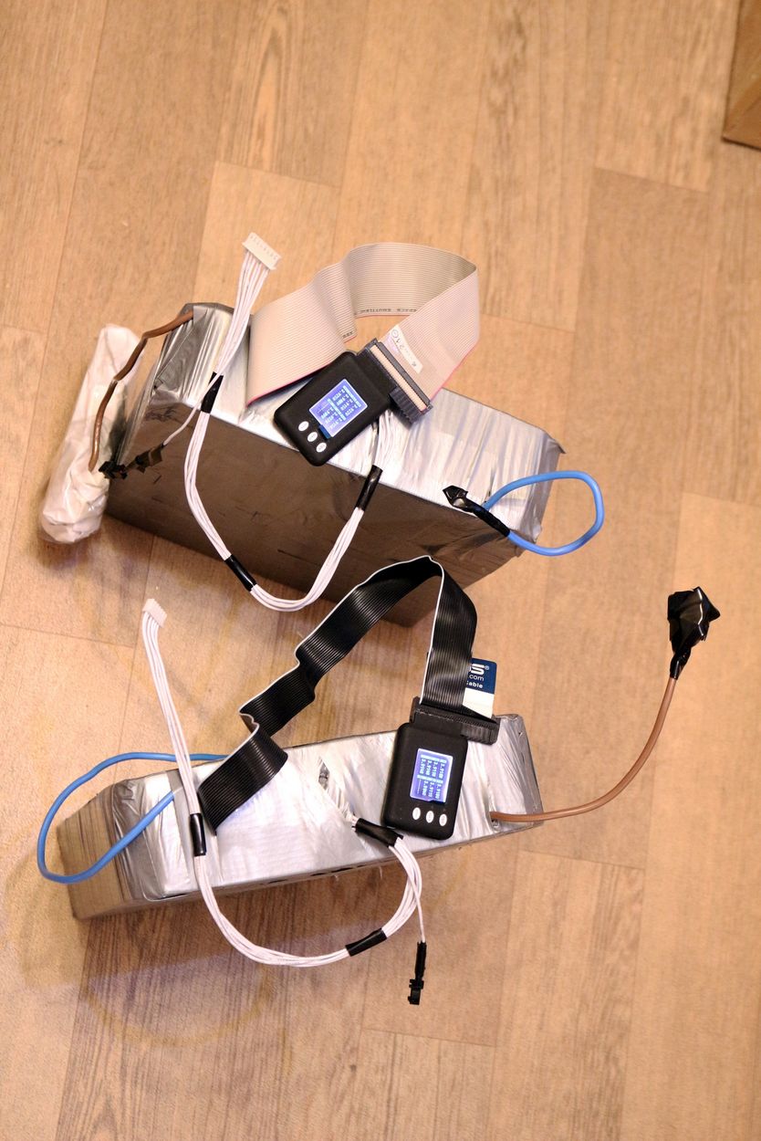

Для подключения селлогов вывел шлейфы (от флоппиков). В бумажке замотана БМС.
Батарея в итоге выглядит так:

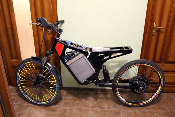

Поехал "Правосек".

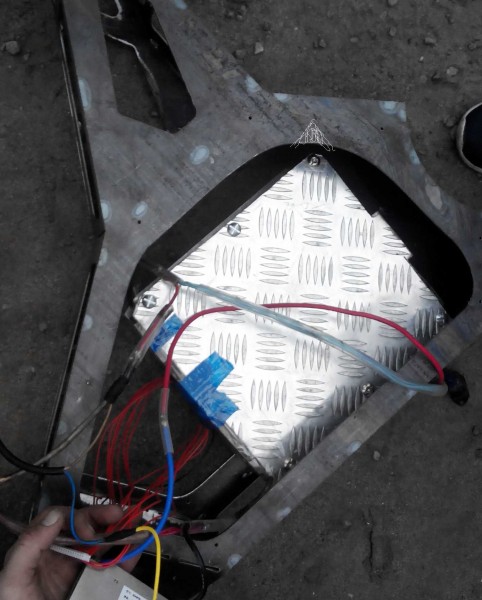

По ощущениям на новом байке:
1) минус - выше вес, около 49кг
2) габариты больше на надцать см. и тяжко на дыбы ставить (в лифт)

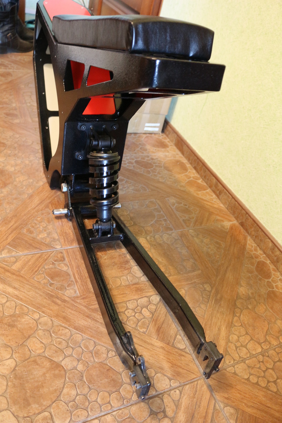

3) задний аморт - простая пружина, надо менять на нормальный, так как раскачивает на неровной дороге (уже заказал на ebay)
4) из приятного - емкость батареи в 1,5 раза выше чем 20ач фосфат. По расходу, потратил на поездку на работу столько же, сколько и на старой конфигурации.
5) за счет 35А контроллера стала динамика выше
6) из-за чуть вышего напряжения 14s LiPo (в сравнении с 16s LiFePo4), выросла немного максимальная скорость, замеры позже сделаю
7) еще надо много чего доделать/домарафетить
8) все таки, думаю, что такой тяжелый байк в моем случае не для ежедневного использования... время покажет.
9) вел более устойчивый на высокой скорости, даже с отстойным задним амортом едет более плавно, еще наверно это из-за более длинной базы.
