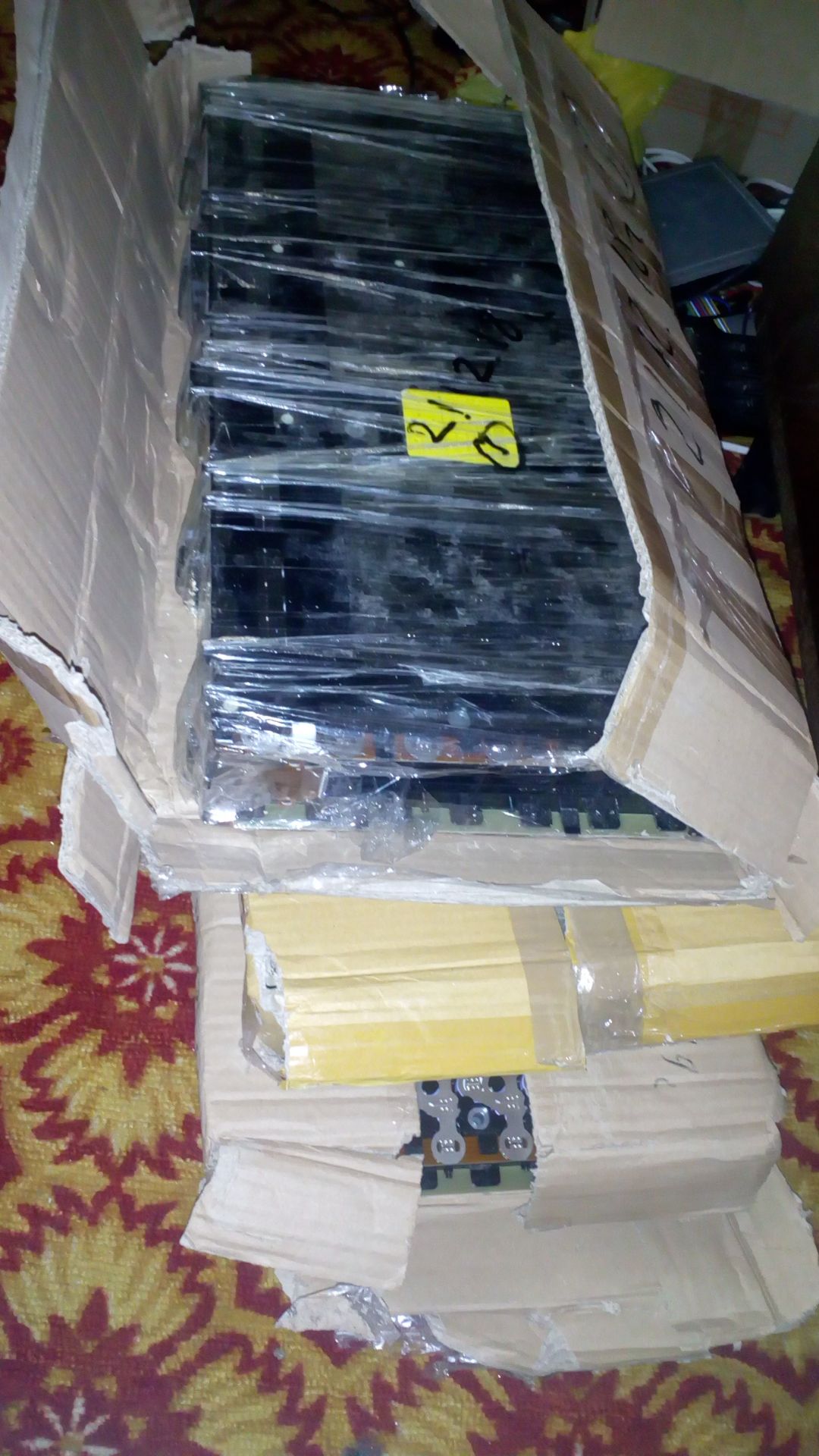

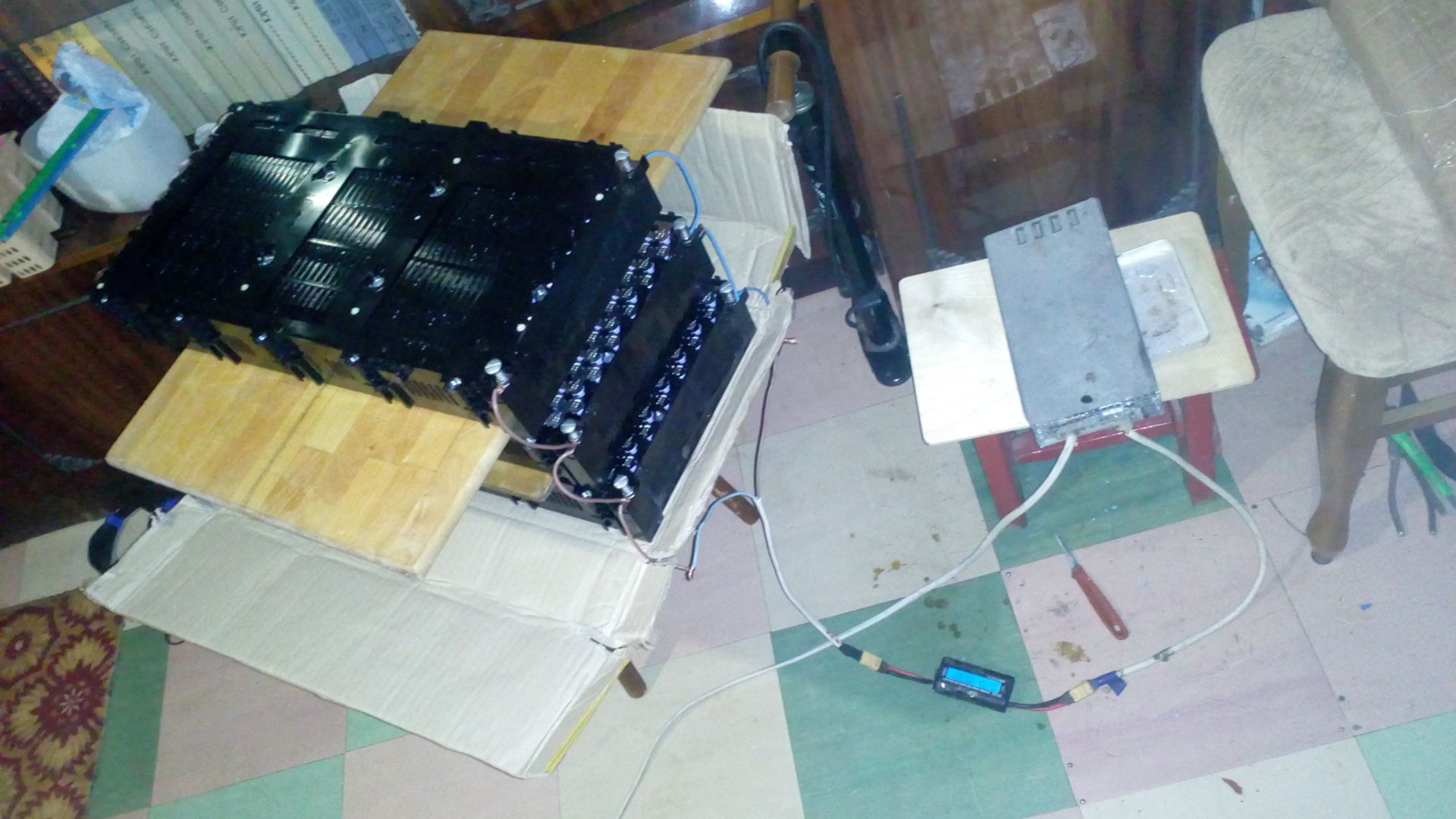

Продолжается электрификация ЗАЗа.
Недели 2 назад приехали 3 блока 48в 60Ач для АКБ,но один блок оказался не рабочий(секция вылетившая была)
Вчера съездил на почту и забрал заказанный ранее блок на замену.
Ехал по правде на 100в,ну такое скажу я вам.
Сегодня подключил 3 блок к двум,и это агонь ребята,тесла отдыхает)))).

Коментарій до файлу: Зарядка,долго думал чем зарядит 166в,и кинул на зарядку и ток заряда 15А

У меня заряжается АКБ 165в от трех Чероки(можно Бенинги)
