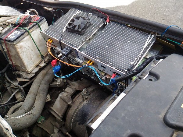

DC/DC работал просто отвратительно. Фактически 1 мин. работает и 5 отдыхает. При не сильно хорошем свинцовом 12В аккумуляторе ехать почти невозможно. Добавил ещё один примерно такой же конструкции.
P_20180901_132938.jpg [ 812.91 КБ | Переглядів: 9187 ]
Настроил их на разные напряжения, чтоб если работают оба, то на самом деле второй работал в холостую. Фокус не удался. Теперь они 2 минуты работают и 4 отдыхают. Может поставить 5 таких DC/DC???

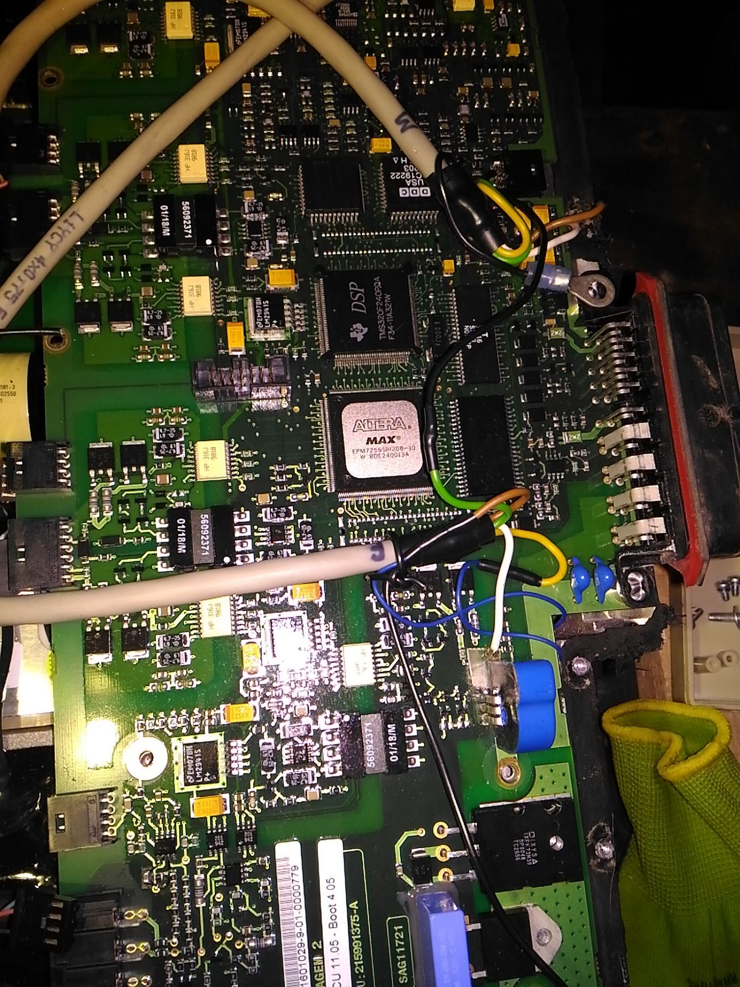

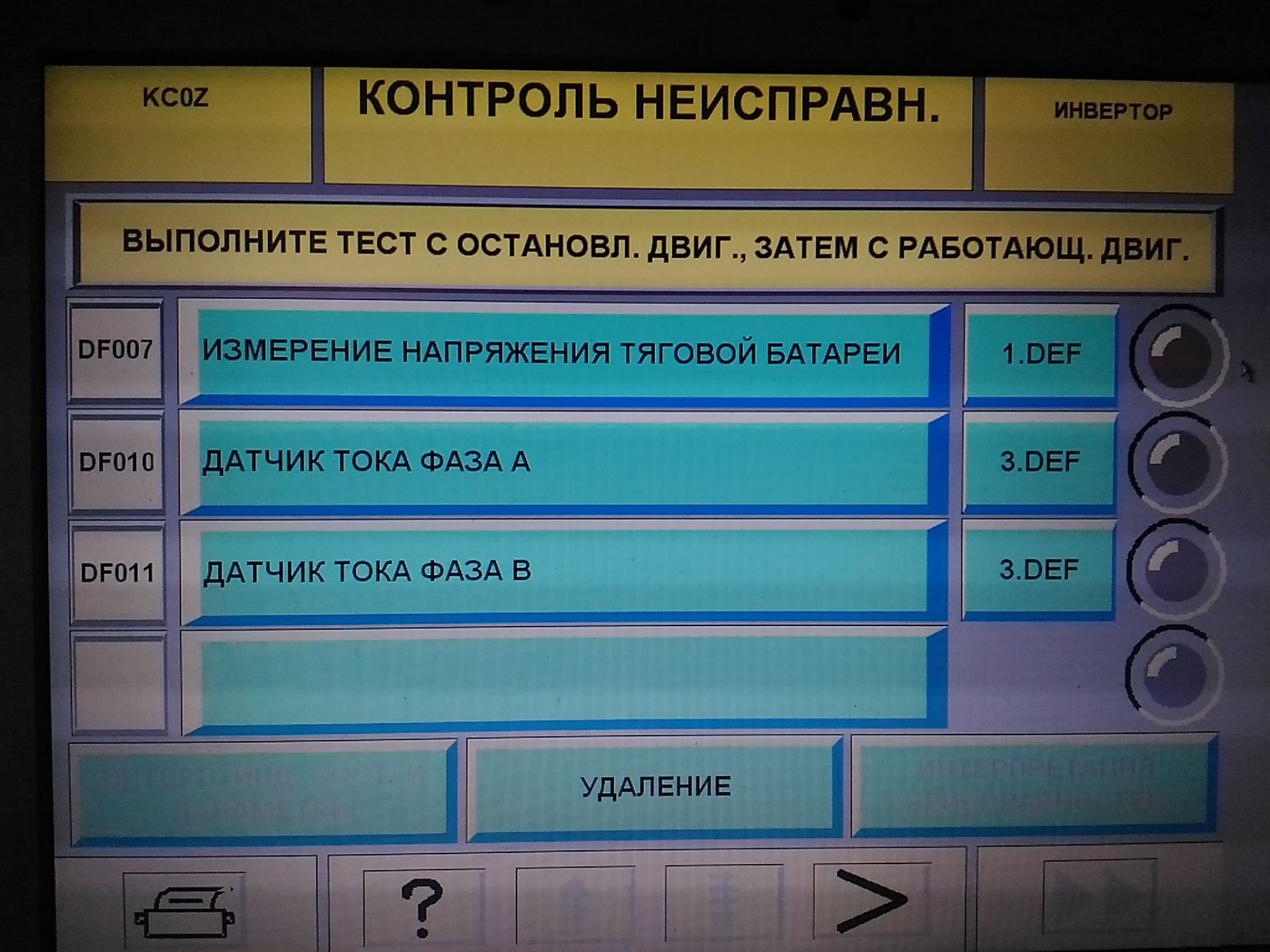

На прошлой недели опять звонок: машина стала. Диагностика, показывает ошибку измерения высокого напряжения и ошибку 2х из 3х датчиков тока. Характерное подрагивание двигателя при нажатии на газ подтверждает работоспособность только одной фазы.
Предполагаю что отпал контакт в схемах старого владельца-немца. Он опутал машину горой электроплат и дополнительных проводов. И теперь даже не помнит что для чего он ставил.

В поисках причины снимали саджем-блок. Провода немца действительно подходят к датчикам тока. Но ничего плохого визуально мы там не обнаружили. Попытались восстановить схему до заводского вида, но тогда Кенга даже не включает драйв. Вернули схему обратно. Что дальше делать, не совсем понятно.
Коментарій до файлу: 1def - слишком низкое значение. 3def - недостоверное значение

Сейчас подумал, что может не все провода соединил для восстановления заводской схемы. Сейчас буду думать по фотографиям.

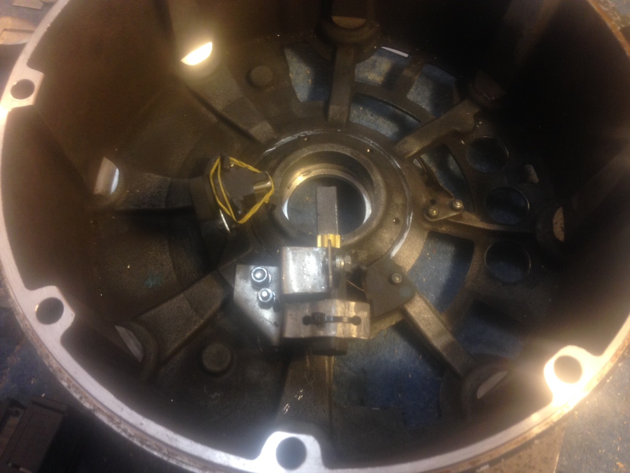

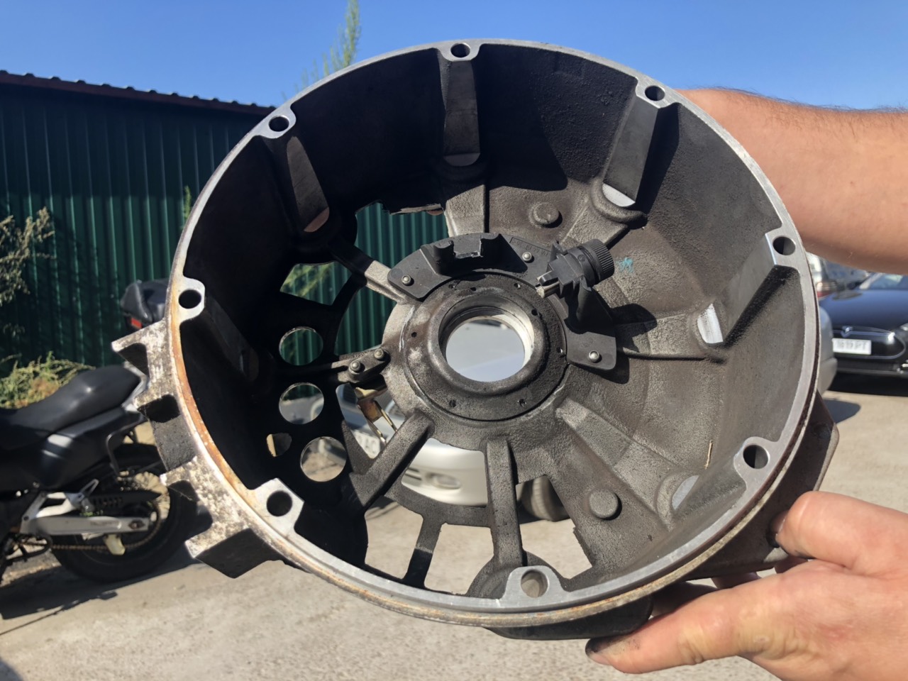

Читаю своё сообщение годичной давности и смеюсь. Оказалось, действительно просто стёрлась щётка. Причём со спецэффектом, что даже сгорел её держатель.
Чтоб её вообще увидеть нужно снять двигатель с редуктором, и раскрутить его крышку. Цена ремонта - 80грн.

изображение_viber_2019-09-03_22-37-36.jpg [ 238.52 КБ | Переглядів: 8996 ]
изображение_viber_2019-09-06_21-20-20.jpg [ 187.76 КБ | Переглядів: 8996 ]
Коментарій до файлу: Новый держатель крепче чем штатный!

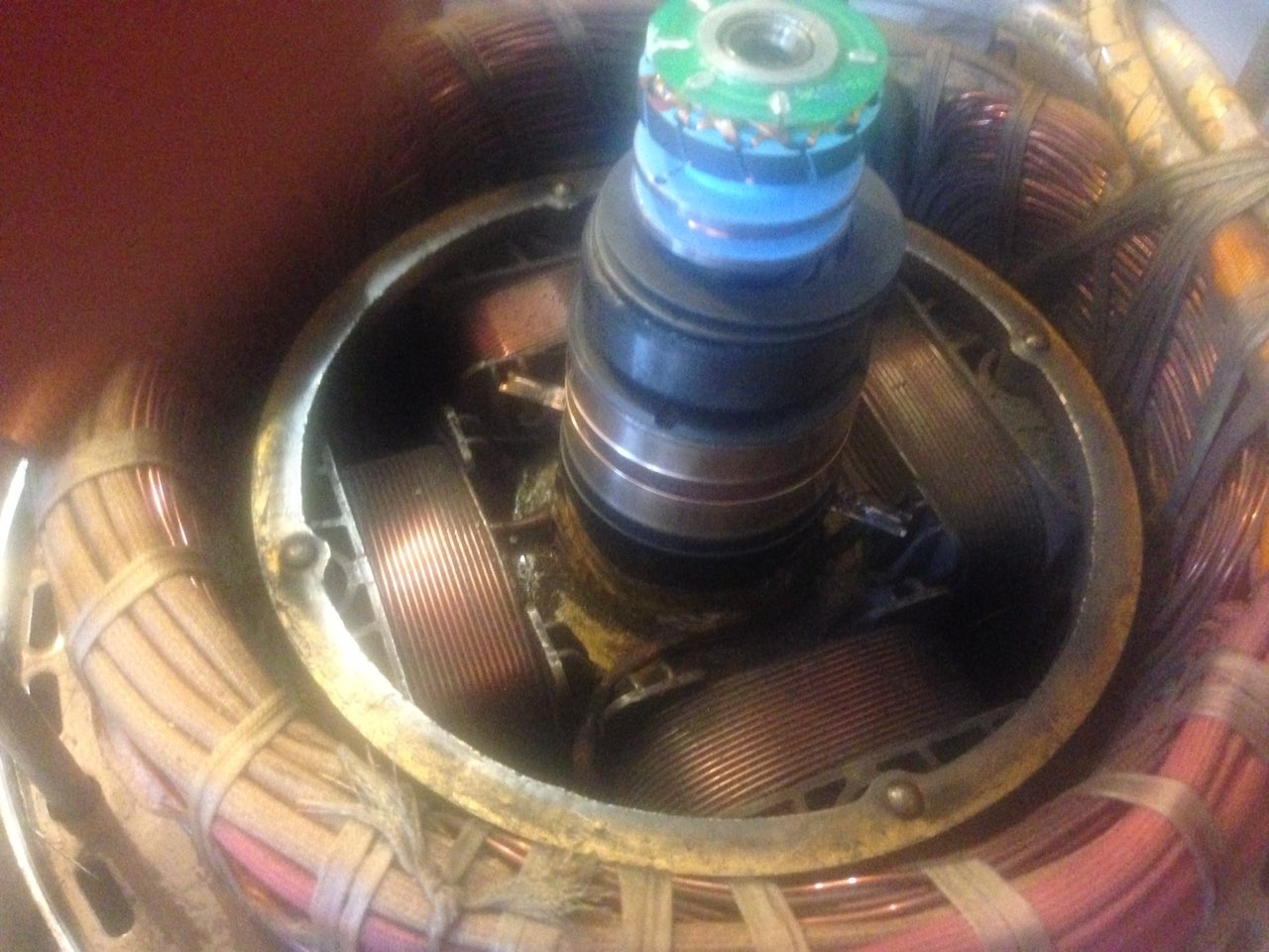

Когда ремонтировали щёточный узел пришлось восстанавливать токопроводные кольца на валу ротора. Для этого сняли датчик положения ротора. Естественно обратно в родное положение поставить не смогли - риски, которые рисовали стёрлись у токаря. Кенга после этого почти не ехала.
Оказалось, что через Клип можно запустить режим автонастройки датчика положения ротора. Но делать это нужно только с вывешенными передними колёсами. И обязательно точно указывать модель электродвигателя. Кенга шажками проворачивает двигатель на полный оборот, потом ещё минуту-две думает (видимо над полученными данными :idee: ) и после этого едет как положено.
