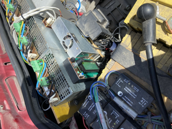

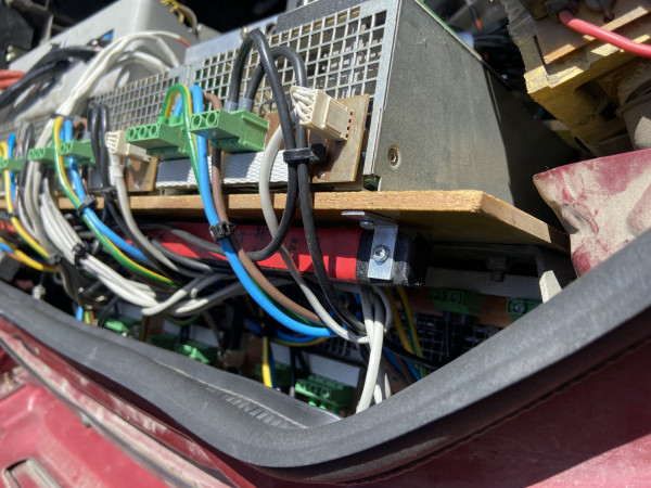

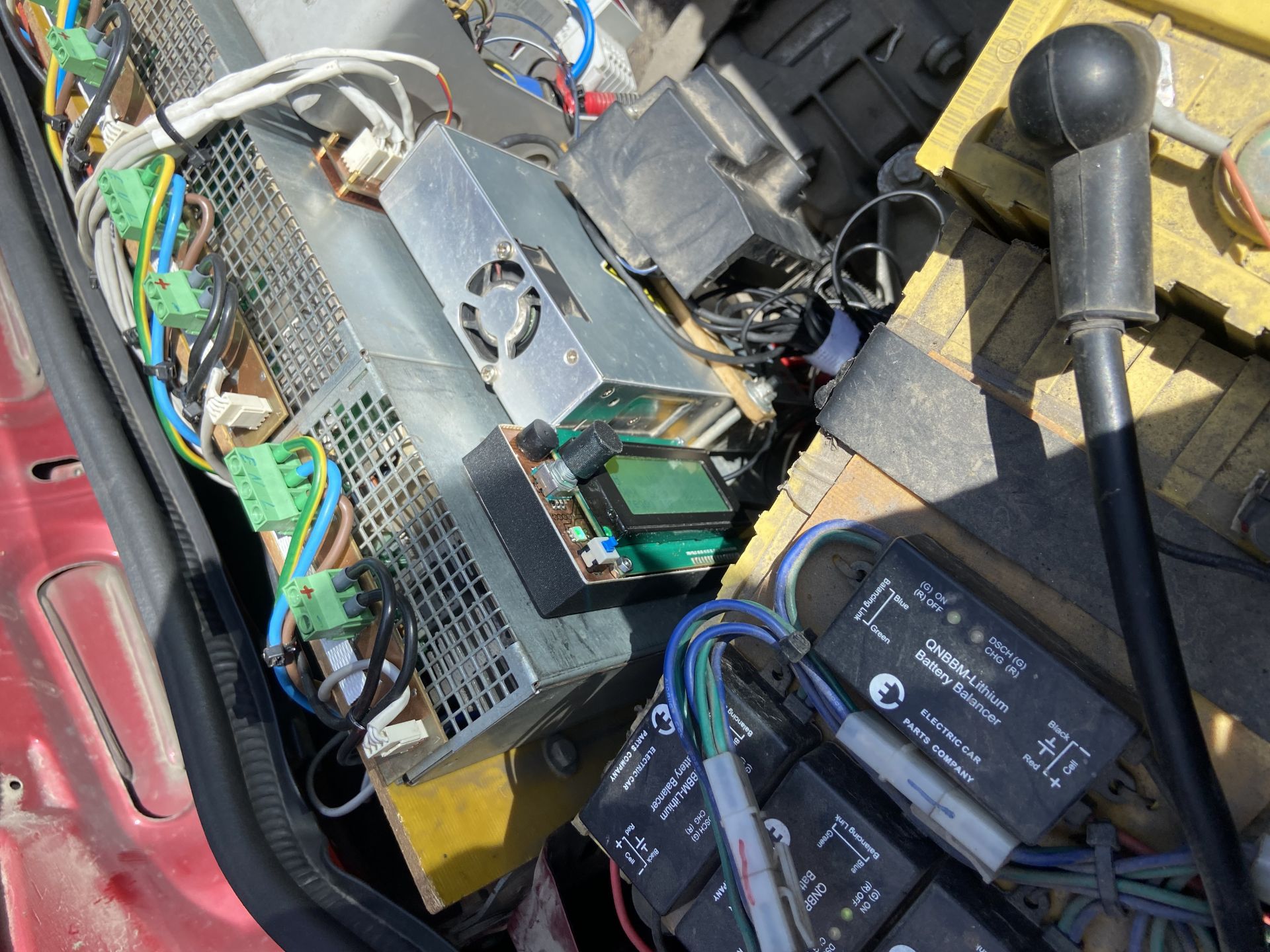

Онборд чарджер отримав мікроконтролер на Ардуїно. Його задача — обмежувати загальний струм зарядки (задається в глобальних налаштуваннях). Тобто приїхали на зарядку, якщо вона не досить потужна — скрутили загальний струм на контролері, щоб в селі напругу не просадити, і пішли собі пити чайок. Але там наразі виставлено 100А і ніхто нікуди лізти більше не буде. Немає практичного сенсу, бо в село вбивати обласні електричні мережі ця автівка вже ніколи не поїде, а якщо і поїде, то повернеться назад на власному АКБ.
Також мікроконтролер виконує іншу важливу функцію. У нього в глобальних налаштуваннях є окрім обмеження по струму ще обмеження по температурі. Ми замовили розробку кастомних "нахлобучок" на кожен черокі. В "нахлобучки" вбудований датчик температури. Коли температура кожного блоку перевищує задану, контролер рулить цифровим резистором, який також вбудований на плату "нахлобучки", і той резистор через регулювання напруги на пінах управління на блоці живлення скидає струм блока живлення. Таким чином авто заряджається завжди із зачиненим капотом, інженер-експлуатант не бігає до авта, щоб поглядати на амперметр, а займається своїми справами.
Шлейфи з "нахлобучок" приходять на хаб. З хаба на мікроконтролер.

Коментарій до файлу: Нові "нахлобучки" на черокі отримали вбудований датчик температури, а також чорокі отримали шину по змінному струму (червоненька)
IMG_2494.jpeg [ 372.91 КБ | Переглядів: 12908 ]
Коментарій до файлу: На чероках на потужному магнітіку причепився мікроконтролер на Ардуїно. Його задача — рулити струмом в залежності від температури на датчиках температури на "нахлобучках", а також обмежувати загальний струм зарядки.

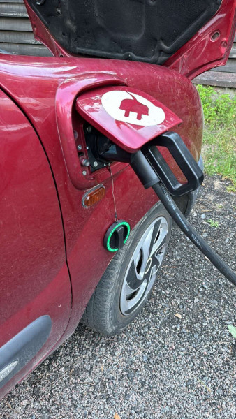

Коментарій до файлу: Тут колись була однофазна зарядка з рідним Реношним роз‘ємом. Вже немає. Врізана розетка Type-2

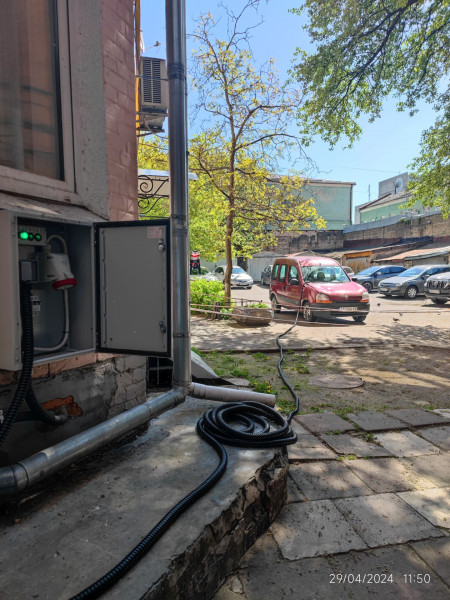

Коментарій до файлу: Це вже автівка заряджає батарейки всередині приміщення через V2G роз‘єм. Насправді, на тому боці не G (Grid), а батарейка.
media_20240429_115439_6362188888419290055.jpg [ 556.4 КБ | Переглядів: 12908 ]

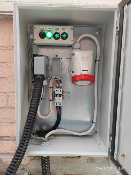

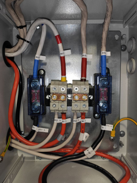

Коментарій до файлу: Кабель від машини підключається в цей щит. В ньому контроль заряда батарей. Все зроблено так, щоб не ходити в приміщення і там нічим не клацати, щитки не чіпати і взагалі нікуди не лізти. Щит буде дообладнано кулонометром з Аліекспресу, щоб ми могли рахувати кількість кВтг, злитих з авта.
Окрім можливості підключення в щиті постійним струмом, ми вивели роз‘єм під генератор. Є сумніви, що він колись приїде на місце і буде підключений, але хай роз‘єм буде.

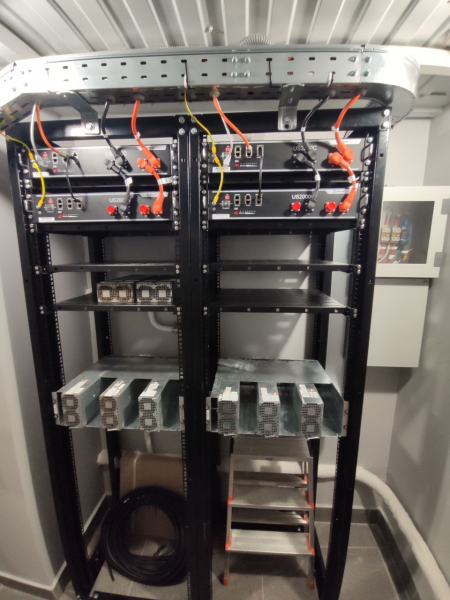

Коментарій до файлу: Це внутрішня "прийомна" частина V2G авта. Сюди потрапляє DC з батарейки авта, в ящику справа відбувається магія захисту від халепи, там стоять запобіжники, а в ящику під запобіжниками стоїть окремий блок керування зарядом батарей, який розробили наші електрики.
На фото видно, що черокі стоять у власних штатних корпусах, які ми купили під них. тому вони в нас в цьому приміщенні реально hot-swap.

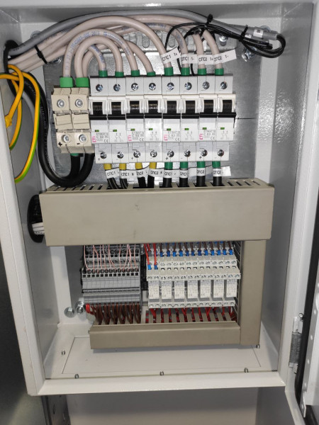

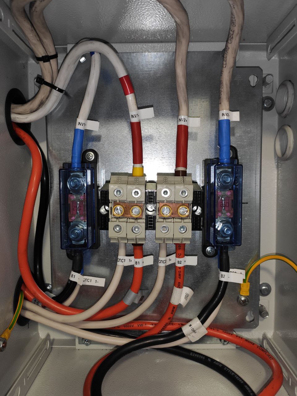

Коментарій до файлу: Запобіжники прийомної частини V2G
media_20240426_192958_8777144475497132785.jpg [ 214.08 КБ | Переглядів: 12908 ]
Коментарій до файлу: Блок керування зарядки прийомної частини V2G. Він відповідає за контроль черок, які стоять в стійці і вміє їх при потребі вимикати штатним способом (напруга на вході є, але черокі на вихід нічого не видає).
media_20240426_192958_9187880767673395908.jpg [ 200.59 КБ | Переглядів: 12908 ]

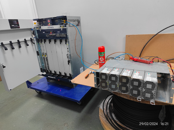

Коментарій до файлу: Тут на фото показаний процес тестування роботи кількох черок в їх штатному корпусі з шиною DC, рідною платою тощо. В якості навантаження реальне телекомунікаційне обладнання з живленням від постійного струму, власне, це те, для чого черокі і виготовляли.

По мікроконтролеру, який ми замовили...
Глобальні налаштування я описав зверху (гнучкі обмеження по струму, гнучкі обмеження по температурі, максимальна напруга на шині), а під час роботи він видає всю телеметрію на екранчик. Тобто можна споглядати, чи є обмеження по секціях черок по струму, поточне навантаження по кожній секції, а також можна подивитись стан кожного блока живлення в обраній секції (температура, струм, напруга, потужність).
Секцій чотири. Секції відповідають за фази, і одна секція відповідає відразу за всі три фази.
При зарядці горить діод. При помилках бібікає біпер.
Все налаштовується однією кнопкою-крутєлкою. Тобто перемикання між пунктами меню — крутити. Обирати пункт меню — натискати на кнопку. Зайти в глобальні налаштування — затиснути кнопку і почекати. Досить зручно, хоча в нашому випадку, він буде один раз налаштований і більше ніхто туди лізти не буде. При всіх змінах в меню обирається пункт Back, налаштування автоматично зберігаються.
Сам мікроконтролер можна тягнути в салон, бо у нього довгий шлейф. Але штатно цей шлейф складається, затягується велкро, а контролер примагнічується на сильному магніті до корпуса черок під капотом. При їзді корпус мікроконтролера лишається непохитним. Тобто де причепили, там і знайшли після поїздки.
