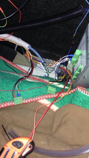

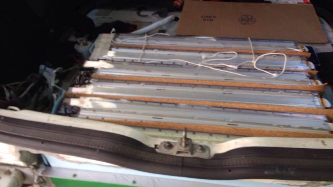

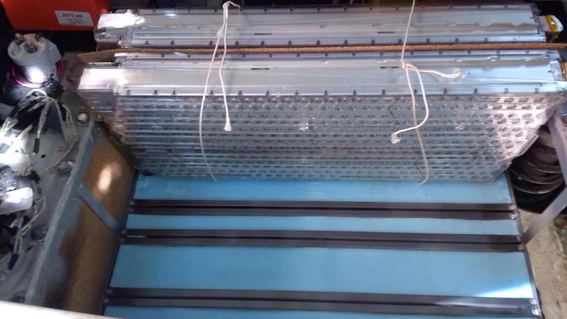

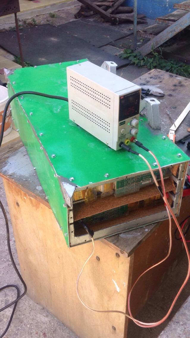

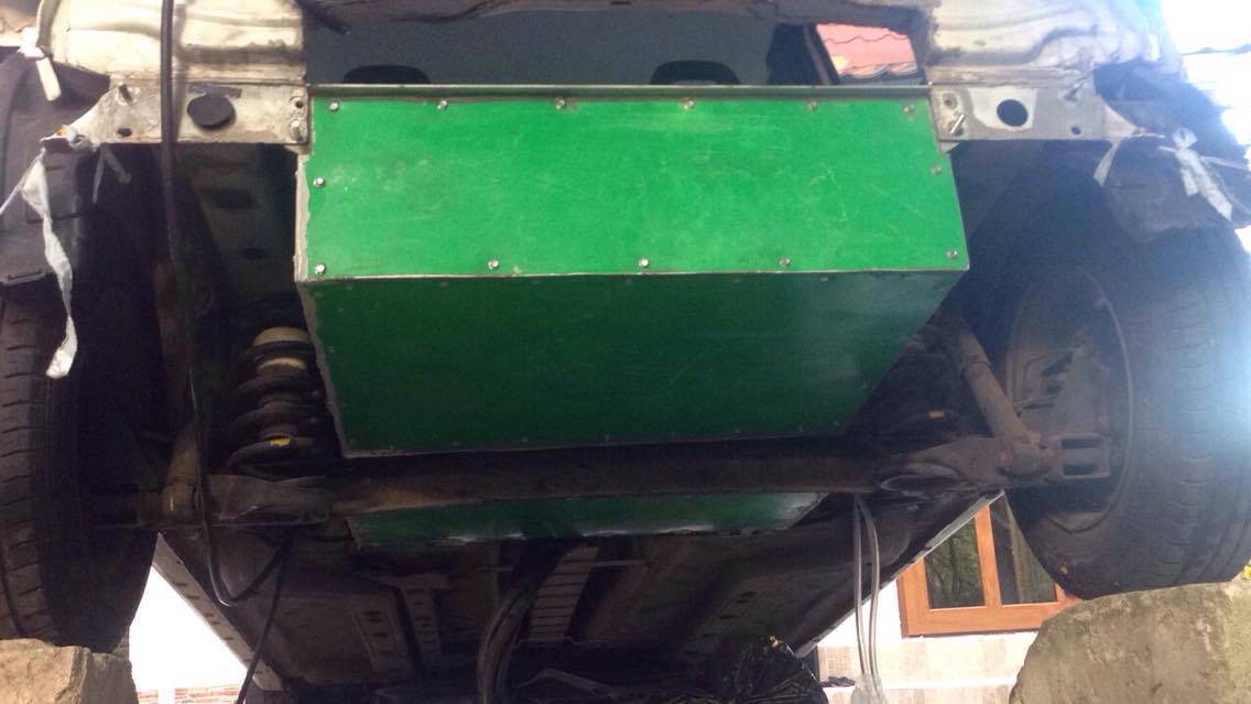

3-ая по счету в такой конфигураций, подаренная мной свойм родителям :) на этих выходных прикручу контроллер и силовые кабеля. Так что она поедет! Для следуших выходных оставлю работу с зарядками и отоплением - решил ставить систему от дизельных моторов: свечи накала; фотку ниже прикреплю.

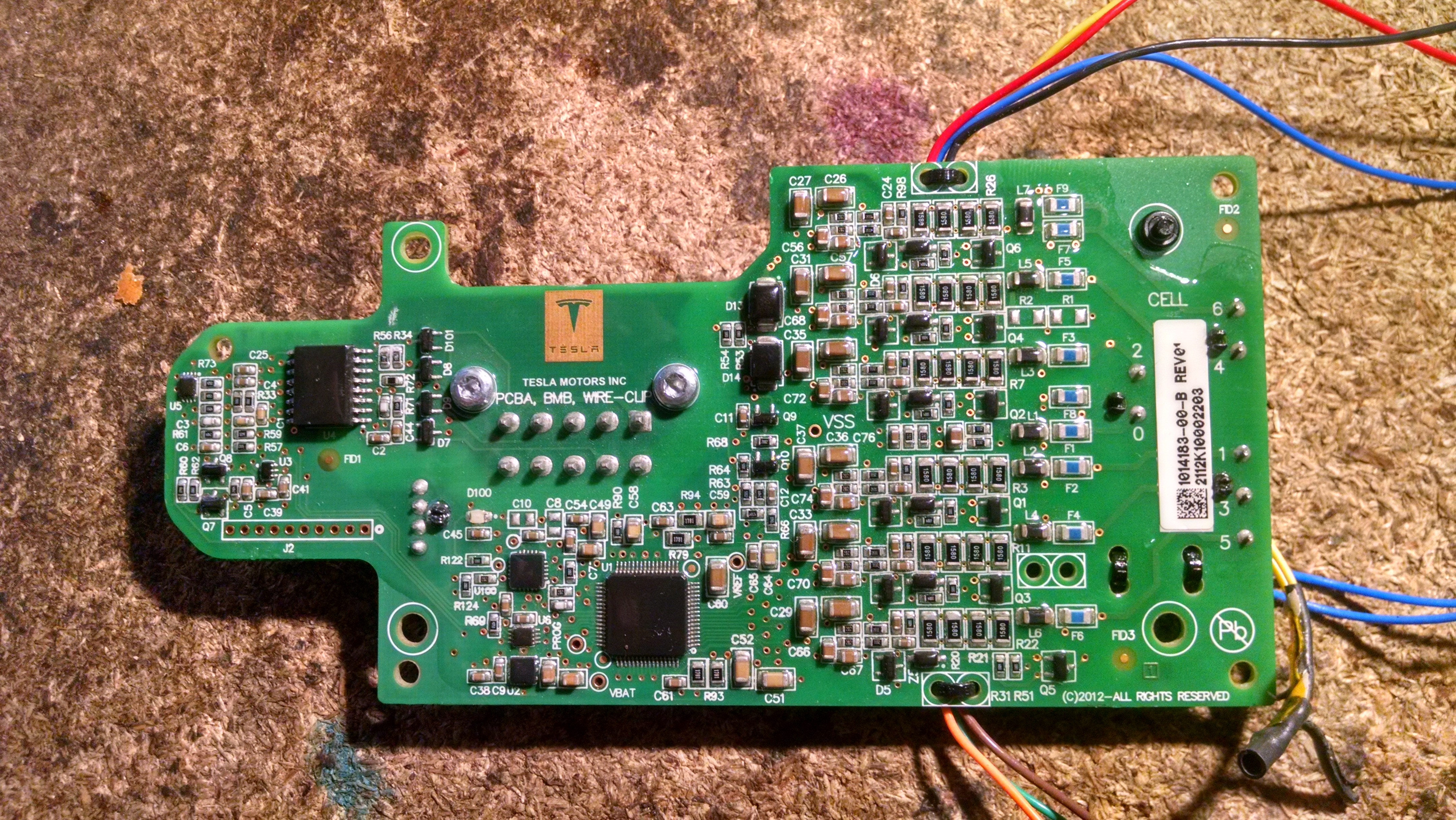

Так, насчет управления БМС от теслы, на Гитхабе есть парень он залил скетчи для управления сех девайсов.
К ножкам Рх Тх надо прикрутить конвертеры АНД (тип такой) с 3.3в на 5в - 74AHC1G08 по даташиту это легко сделать.
https://github.com/collin80/TeslaBMS
На бмсках 2 и 3-ей ревизий не работает - по крайней мере у меня, уже 3-й день мучаюсь не отвечают на запросы... если есть желающие помочь/по экспериментировать - пишите.

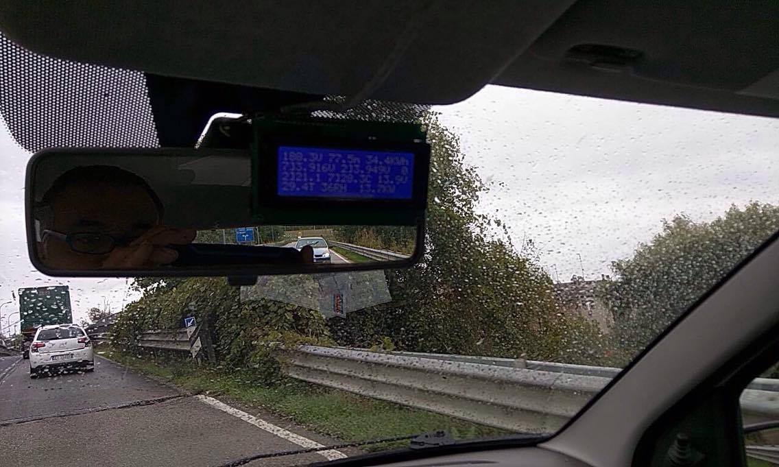

Добрый день, давно есть желание разобраться, есть авто Саксо, которое ездит уже почти пол года на тесловских элементах, есть отдельно плата бмс rev 01, заказал ДУО и микрушки, соберу, отпишусь. Осциллографом смотрели что выходит и заходит?
IMG_20171025_162249871_HDR.jpg [ 4.06 МБ | Переглядів: 10153 ]

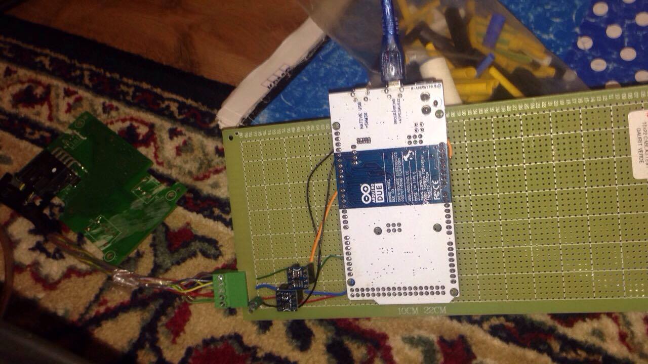

Освежу немного тему:
Вот что я вам скажу, делать прототипы это одно. А заставить их всех работать одинаково это еще та работа.
Запустил я контроллер, проблемы с упралением БмС от теслы быстро устранил, сперва пайка плохая на юарт/сериал линий а потом провода от слэив бордах тх и рх - а они обейх цветов и синего и желтого, перепутал. Сначала к линий рх от ардуино оба синих подключил и соотвественно желтые к тх. Это оказалось не правильно. Надо синий и желтые которое идут к первой платки подключить к тх от ардуино и с последней платке те же провода к рх.
Бмс работает на ура даже тот что на Гитхабе залит.

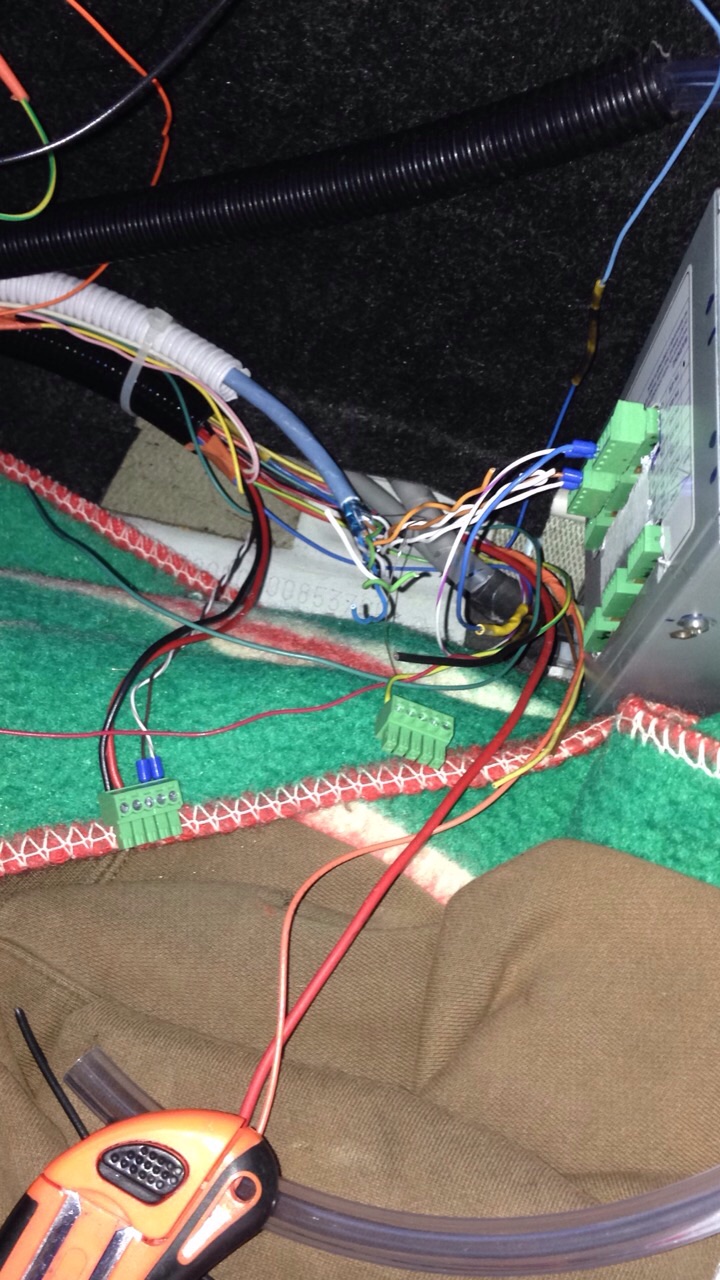

Дальше много крови у меня попили и еще пют линий и2ц (их 2) которые общаются с дисплеем 2004 и адк (аналоговый цифровой конвертер) адс1115. После примерно 1-й минуты линия СДА опускаеться к 0 в что не допустимо. Из за этого зависает ардуйно дуе. фото ардуинки ниже. Хотел видео загрузить но не допускаеться админом.
Коментарій до файлу: Ардуино 2 в кейсе от блока питания от компа на 450ватт.
image.jpg [ 271.17 КБ | Переглядів: 10070 ]
