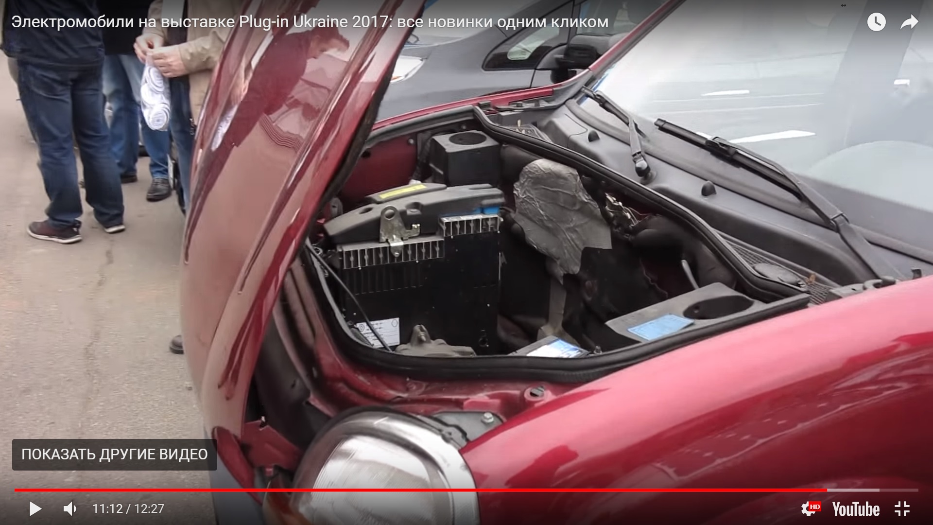

Скриншот с видео где видно контроллер у Вадима.

П.С: да и видно на фото у меня кулера с радиатором, на вашей фото без. Это по ходу люди в теме что по чем и сами доустанавливали...

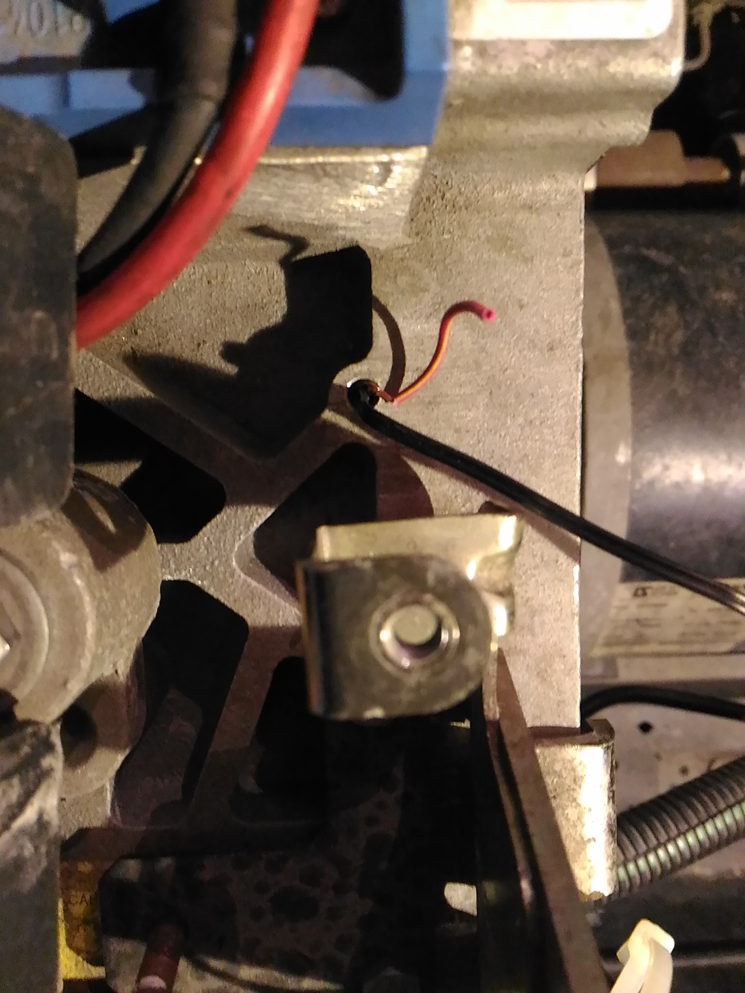

Добавил к штатному вентилятору дополнительный терморегулятор. Штатный контроллер (оранжевый вывод вентилятора - максимальная скорость вентилятора) отделил диодом VS-40EPS12-M3. Такой мощный поставил, т.к. по паспорту вентилятор может потреблять до 20А. На испытаниях оказалось, что даже на 14 вольтах он потребляет до 12-13А. Ещё раз внимательно прочёв инструкцию понял, что 20А он потребляет только если полностью перекрыть воздушный канал, а в свободном состоянии вообще потреблять 9А.
На жёлтый вывод (минимальная скорость вентилятора) поставил терморегулатор TM-110-12. Для датчика температуры нашлось отличное место сверху в неиспользуемом резьбовом отверстии (видимо для крепления жгута управления бензогенератором). Датчик показывает именно температуру радиатора, а не воздушного потока возле него.
Коментарій до файлу: Датчик температуры. Для надёжности и хорошего теплового контакта затолкал вместе с ним медную проволоку.
P_20171125_160710.jpg [ 678.27 КБ | Переглядів: 7520 ]
Верхнюю температуру опытным путём подобрал 32С. Выше на 4-6 градусов уже происходят аварийные выключения. Гистерезис 8С. То есть вентилятор выключается при остывании радиатора до 24С. Тут я ещё раздумываю - большой гистерезис уменьшает количество срабатываний реле включения вентилятора, в то же время даёт слишком большие температурные качели на электронике.
Что лучше, больше щелчков реле или большие колебания температуры?
Что дороже электроника или реле?))
Вадим, у Кенгу дсдс и ЗУ самое слабое место! У очень многих владельцев они уже давно капут(( Я советую вытянуть предохранитель, что бы ЗУ потребляло 10А вместо 16А из сети. Заряжаться будет естественно дольше, но греться намного меньше!!! Делай диапазон 25-30°C. У меня в саксо есть мониторинг температуры сагем бокса, так аварийное отключение при 60°C, температура летом выше 45°C не поднималась, а ты всего на 4-6°C "отступаешь"...

Ок. Перенастрою в диапазон 25-30С.

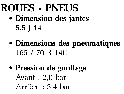

Выбирал зимние шины и нашёл в инструкции вот такие числа:
Давление-шин.gif [ 8.26 КБ | Переглядів: 7480 ]
Кто понимает во французском, это пределы давлений пустой и загруженной машины, или давления в передних и задних шинах?

В школе учил французский, но перевод тупо компьютерный:
КОЛЕСА - ШИНЫ
• Размер j antes
5.5 J 14
• Размеры шин
165/70 R 14C
• Давление инфляции
Перед: 2,6 бар Задняя часть: 3,4 бар

Подтверждаю, так как с недавних пор являюсь владельцем заводского пассажирского Кенгу. Зад 3,4 бара, перед 2,6 бар. На зад нужна резина выдерживающая минимум 580кг, т.е. Load index = 89

Слоу-ответ как спикера, передние и задние соответственно, «давление накачки» без указания, что это предельное.

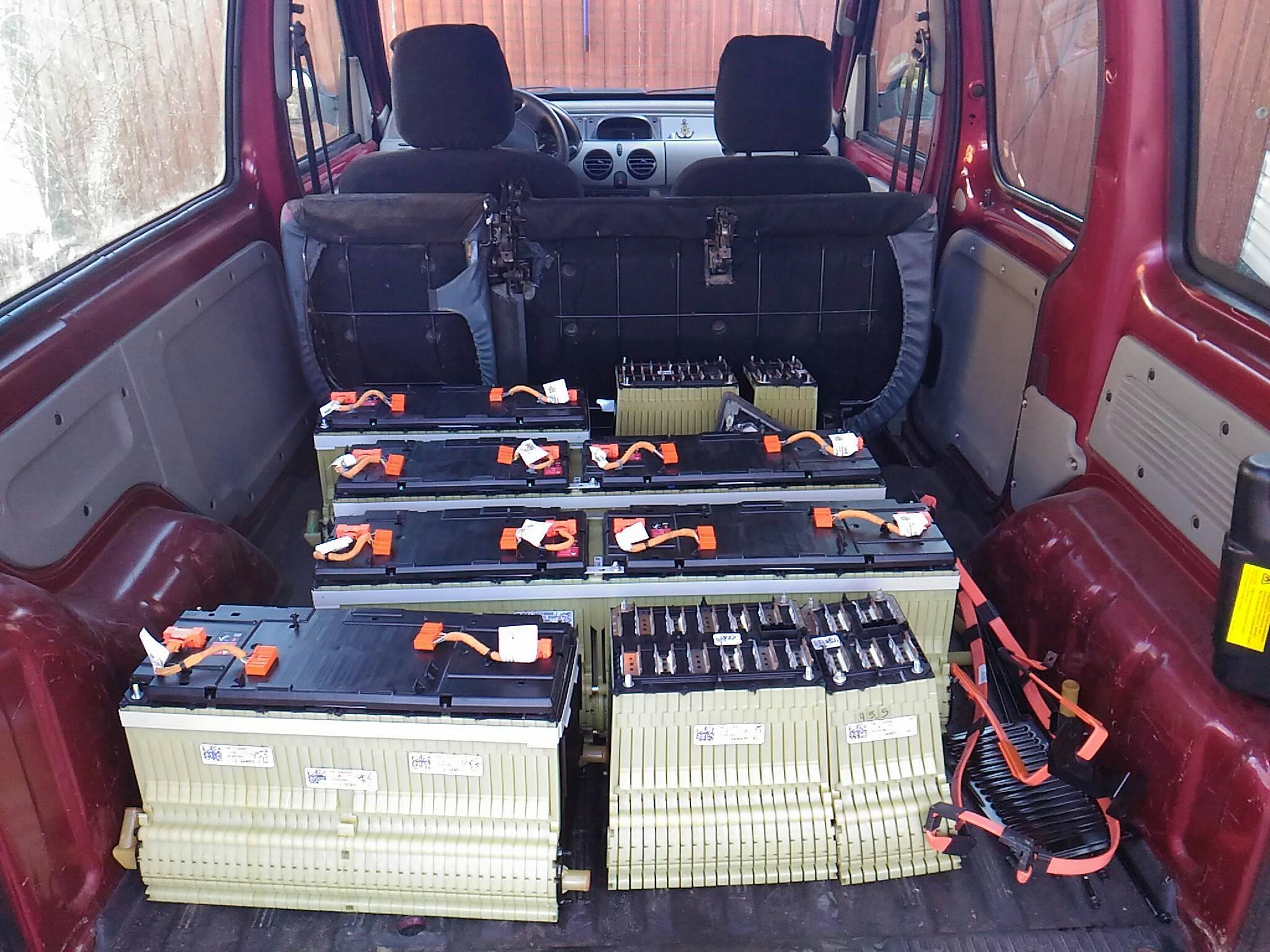

Скажу лишь тогда что это аналогия 7 тесла модулям, с емкостью 225Ач (5×45Ач правильно?), которые влезли в черную Кенгу только в багажник, т.е. со разложеными задними сиденьями и было еще достаточно свободного места ;)
П.С: при поездке домой с СТО попимо модулей в багажник влезло еще около 12-14 NiCd блоков и один пустой ящик от аккумуляторов сверху. Это все было закрыто крышкой багажника от полицейских глаз...
