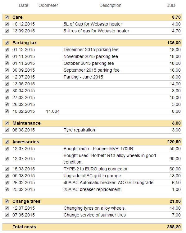

#16481Повідомлення 04 січ 2016, 19:12
Всех с наступившим 2016 годом!
Прошёл ровно год со дня моей первой поездки.
Поднакопил немного статистики.
Пройдено - 16500 км
Циклов заряда - 286
Взято из розетки - 2300 кв/ч
Средний пробег на 1 цикл - 57,6 км
Средний расход - 14 квт/ч на 100 км.
Средний расход на 1 цикл - 8,06 квт/ч.
Средняя глубина разряда - 60%
Статистика подтверждает тот факт, что большинство людей ездит в среднем 60 км в день.
Я был вполне мобилен и особо не страдал от недостатка пробега на одной зарядке. До-зарядками в течении дня тоже не страдал. 99% моих зарядок - это заправка в конце дня.
Радует то, что при этом процент глубины разряда остаётся на разумном уровне (60%)
На электроэнергию не тратился (такое бывает), так что затраты на содержание в основном складывались из оплаты парковки и покупки прибамбасов (литые диски, магнитола и тд.)
Всего потрачено - 388 у.е.
1year.png [ 42.04 КБ | Переглядів: 16609 ]
