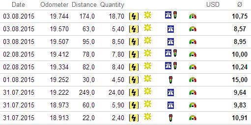

Моё ИТОГО по пробегу Киев-Винница-Бар-Киев.
853 км пройдено - 85,6 квт.ч взято из розетки.
Средний показатель - 100 вт/ч на км.
Напоминаю, что это цифра взята из розетки.
К сожалению, не имею циклоаналиста, по этому прикидываю теоретическую экономичность привода:
100вт/ч*0,9(кпд ЗУ)/1,15т.(вес)=78,26 вт/ч/т.
Вообщем расход меня очень порадовал. Теперь мой новый абсолютный рекорд - 85 ват.ч на км (из розетки) - на одном из участков длинной 63 км.
Залог успеха:
1. Равномерная езда 50-65 км без остановок и резких ускорений.
2. Хорошо накачанные колёса
3. Максимально возможное использование наката.
KV.JPG [ 45.62 КБ | Переглядів: 16736 ]
