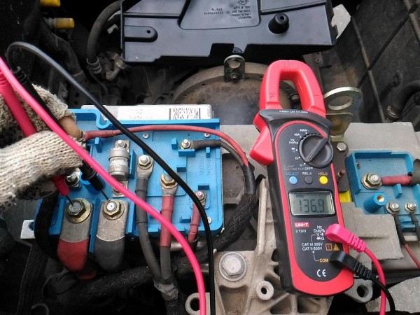

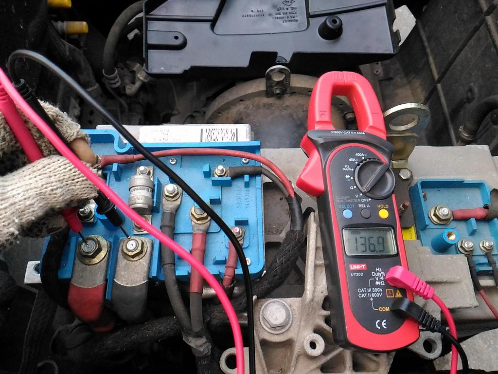

Сейчас машина показывает заряд 10%. Напряжение на батареи после отстоя 137В. Заряжать не хочу - боюсь попасться на 10-ую зарядку после которой зарядка вообще заблокируется до включения сервиса.

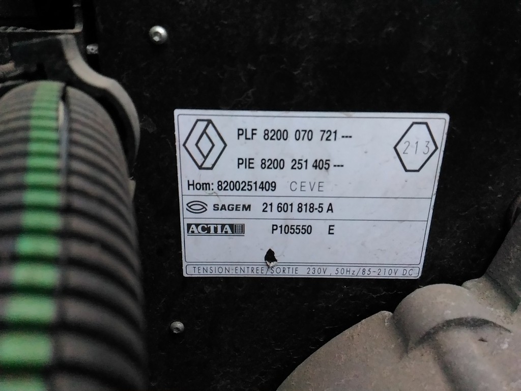

Кстати, в электромобиле используется тоже Сагемблок. Может он не такой, как на Ситроенах, но называется именно так. Вход 230В 50Гц. А выход 85-210В постоянки.
Код:
PLF 8200 070 721
PIE 8200 251 405
Sagem 21 601 818-5 A
Actia P105550 E

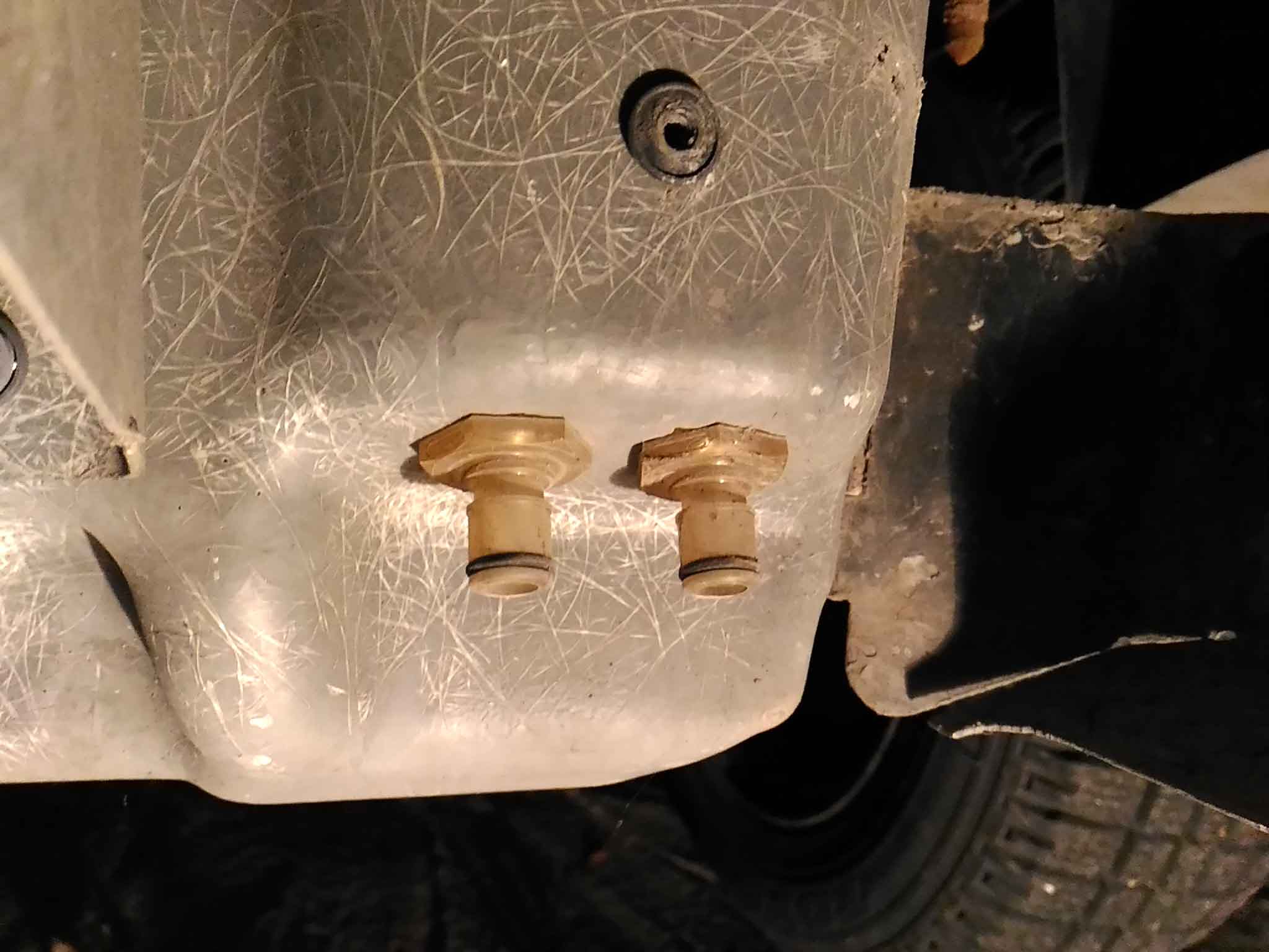

Нашёл на задней кассете патрубки для подачи воды во время сервиса. А вот куда заливать воду в переднюю кассету я так и не понял :?
а с правой стороны авто что там? А с сзади слева и справа ? Может там все вместе наполняется водой?

Кожух задних патрубков открывается на саморезе. А передняя кассета по бокам скрыта защитными кожухами. Они на пластиковых штифтах. Лишний раз дёргать не хотелось бы. Думаю, что там патрубки и находятся.

Нашёл все трубки для сервиса заливки воды. Находятся сзади с двух сторон. Третья группа находится справа впереди передней кассеты возле силового предохранителя.
Все трубки под шланг внутренним диметром 10мм.
