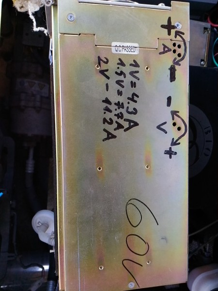

Поставил 2 Дельты, модернизированные до 67 вольт. Пока настроил зарядный ток по паспорту аккумуляторов: 20А. Но в будущем задумываюсь поднять его до предела Дельт при таком напряжении - 26А.
Выставил пока 119В. Это предел для электроники Евы. А для полного заряда при +30С требуется 126В. Буду городить защиту, которая отключает Еву от аккумуляторов при превышении 119В. Тогда при заряда машина просто будет в конце полностью выключаться, но при выключении зарядки буквально за 40-50сек. включаться обратно. Никель-кадмий после заряда максимум за 2мин опускается до 7-7,1В на аккумуляторе (113В общего).

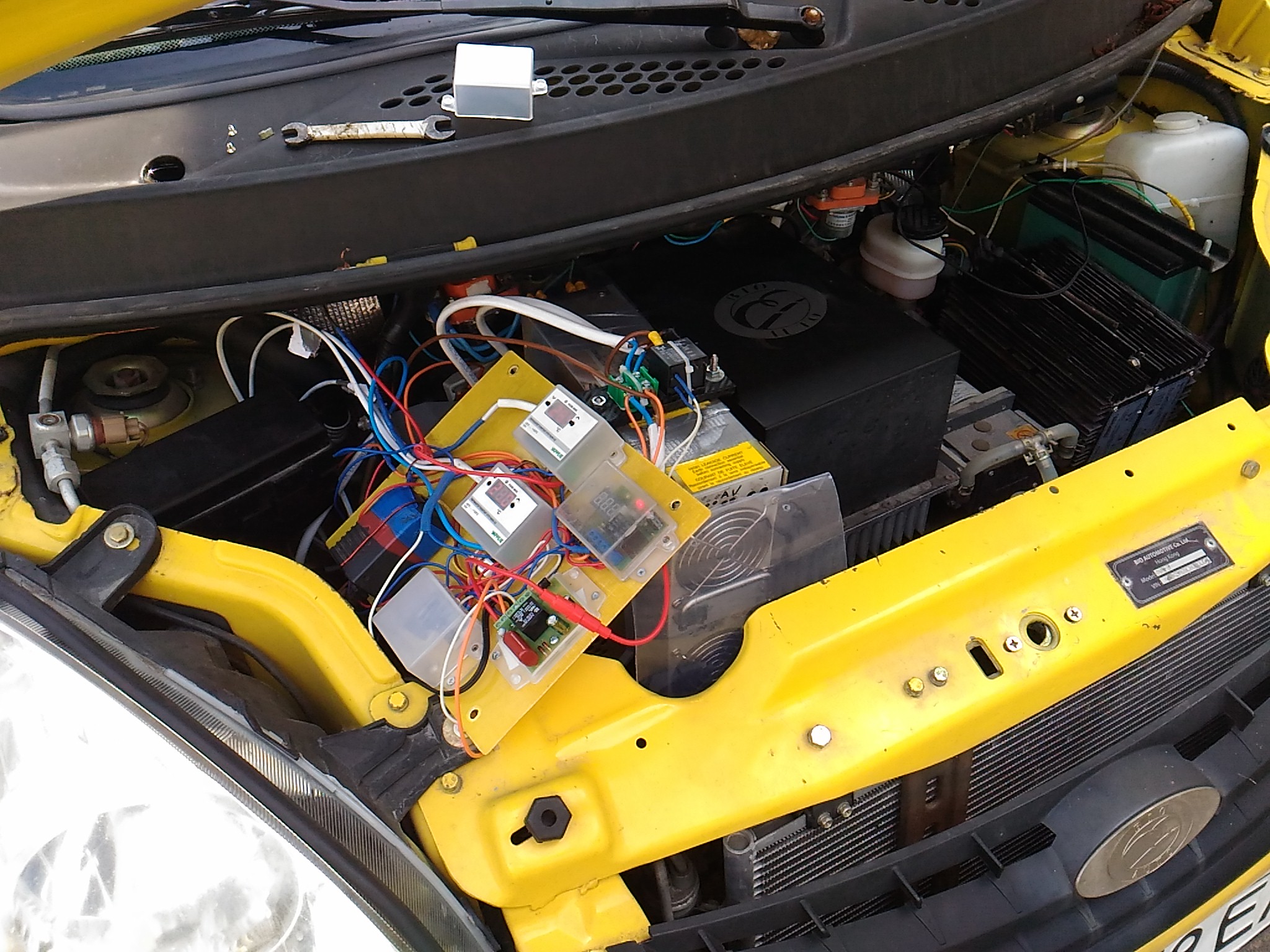

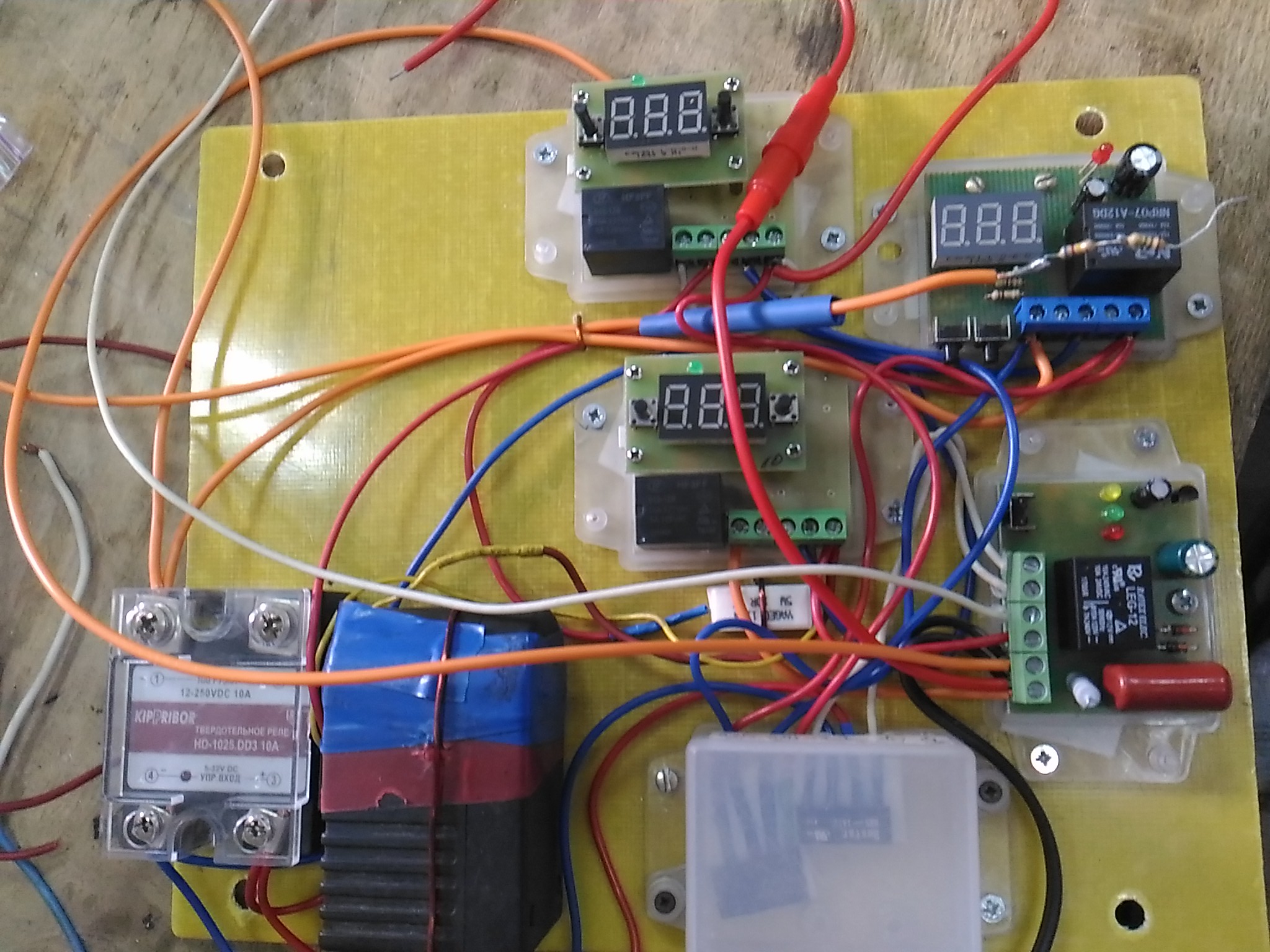

Для этого накрутил в Еву систему автоматики.
Решил не программировать контроллеры, а скрутить всё из готовых блочков. Люди не повторяйте мой опыт: с программированием и платой я бы справился за 2 дня, а блочки крутил и настраивал 3-4 суток :( :(
    Теперь система умеет
  • Обогревать аккумуляторы от 220В если в аккумуляторной кассете температура ниже заданной
  • проветривать кассету во время зарядки
  • отключать весь элеткромобиль от питания, при превышении напряжения заряда 120В. Хорошо заряженный никель-кадмий должен заряжаться до 124-129В в зависимости от температуры среды. Поэтому дельты выкручены на 63В каждая.
  • Включать сильное вентилирование при превышении температуры выше заданной
  • Отключать Дельты через час, после того, как напряжение превысит 120В.
На C++ под ATmega8 это было бы 20-30 строчек кода. А тут понаворочена дорогая и не очень эффективная система блоков и проводов.

Сделать автоподстройку напряжения по температуре можно подобрав терморезистор и подключив его последовательно в цепь между платой дельты и потенциометром отвечающим за напряжение!
П.С: хоть блоки в кенге охлаждаются воздухом но на самих блоках так же присутствуют входные/выходные соски под СЖО. Китайская помпа на 12В и 4,8Вт отлично должна бы справляться со своей работой (распределением равномерной температуры по всем блокам) и как раз температуру батареи можно было бы измерять по температуре ОЖ.
Вадим, как с балансировкой блоков? Будут они так же немного перезаряжаться как в Кенге или будет мониторинг напряжения каждого блока?
П.С2: когда я саксу на никеле ставил на зарядку и после этого она всю ночь стояла мне рекомендовали проехать хотя бы 300-500м, что бы батарея всю ночь не стояла полностью заряженой, но от станции зарядки до дома было 3км и я не парился, но факт остается фактом, нужно стараться заряжать батарею именно перед выездом....
Это не есть правильным решением. Блоки перезаряжаются обычно на 5-10Ач при нормальной зарядке. Когда холодно им нужно большее напряжение, когда жарко меньшее. Получается в одно время батареи будут сильно перезаряжены, а в другое недозаряжены ((
еще раз как заряжался никель в ПСА
Например в саксе зарядка переодически, примерно раз в 20-25мин сбрасывала силу тока зарядки до 0А на короткое время и смотрела за напряжением, если например из-за Х°С Tbat нужно было заряжать до 163В, то ЗУ на примерно таком напряжении скидывало силу тока и смотрело будет ли напряжение ~142-143В, если НЕТ то заряжало дальше макс током, если ДА то переходило в редим перезаряда силой тока в 5А и при достижении 163В приостанавливалось и так раз за разом пока не проходило 90мин, но напряжение не поднималось выше 163В при Х°С!
 Заголовок повідомлення: Re: Ева-3 Ni-Cd (Stalker_W)
#67313Повідомлення 06 жовт 2018, 21:38
Решил не париться с автоматикой верхнего напряжения заряда в зависимости от температуры воздуха. 3-4 раза в год буду вручную регулировать напряжение Дельт. Времени на регулировку уходит 4-5 минут. А на автоматику я бы потратил целый день.
Блоки специально при достижении 7,5В на блок выдерживаются ещё час с ростом до 8,05-8,6В (в зависимости от температуры). Это и будет по моему мнению приводить к балансировке перезарядом. Это время я могу регулировать в пределах 1-60 минут. Сколько его выставлять покажет практика - засеку сколько времени нужно для перезаряда в 5-10Ач.
