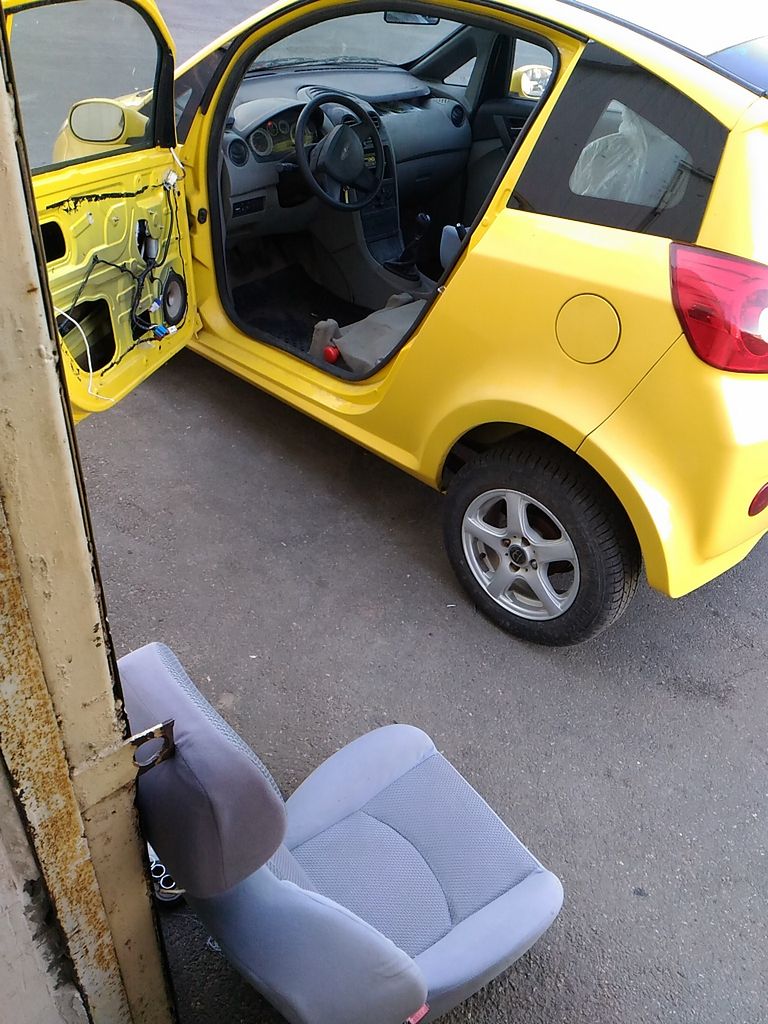

Начал колупаться с салоном. Основная проблема - замки дверей. Это просто кошмар какой-то. И невозможно подобрать полный аналог. Буду колхозить замок из под Chery Tiggo.
P_20180808_173644.jpg [ 542.06 КБ | Переглядів: 8411 ]
