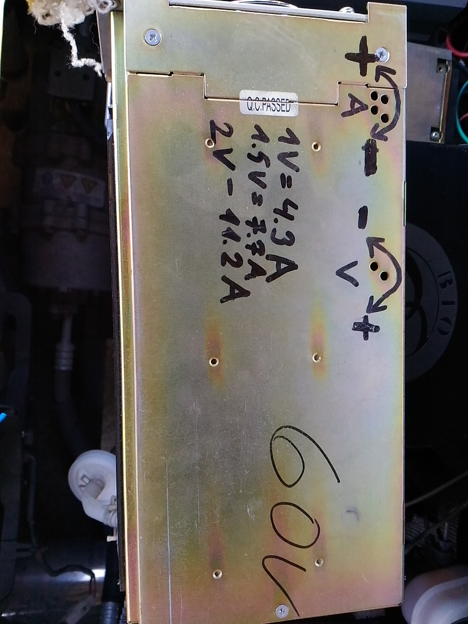

Поставил 2 Дельты, модернизированные до 67 вольт. Пока настроил зарядный ток по паспорту аккумуляторов: 20А. Но в будущем задумываюсь поднять его до предела Дельт при таком напряжении - 26А.
Выставил пока 119В. Это предел для электроники Евы. А для полного заряда при +30С требуется 126В. Буду городить защиту, которая отключает Еву от аккумуляторов при превышении 119В. Тогда при заряда машина просто будет в конце полностью выключаться, но при выключении зарядки буквально за 40-50сек. включаться обратно. Никель-кадмий после заряда максимум за 2мин опускается до 7-7,1В на аккумуляторе (113В общего).

Решил не программировать контроллеры, а скрутить всё из готовых блочков. Люди не повторяйте мой опыт: с программированием и платой я бы справился за 2 дня, а блочки крутил и настраивал 3-4 суток :( :(
    Теперь система умеет
  • Обогревать аккумуляторы от 220В если в аккумуляторной кассете температура ниже заданной
  • проветривать кассету во время зарядки
  • отключать весь элеткромобиль от питания, при превышении напряжения заряда 120В. Хорошо заряженный никель-кадмий должен заряжаться до 124-129В в зависимости от температуры среды. Поэтому дельты выкручены на 63В каждая.
  • Включать сильное вентилирование при превышении температуры выше заданной
  • Отключать Дельты через час, после того, как напряжение превысит 120В.
На C++ под ATmega8 это было бы 20-30 строчек кода. А тут понаворочена дорогая и не очень эффективная система блоков и проводов.
