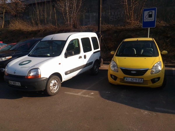

Неожиданная встреча. Хотя, где ещё электромобилисты встречаются, как не на зарядке!
