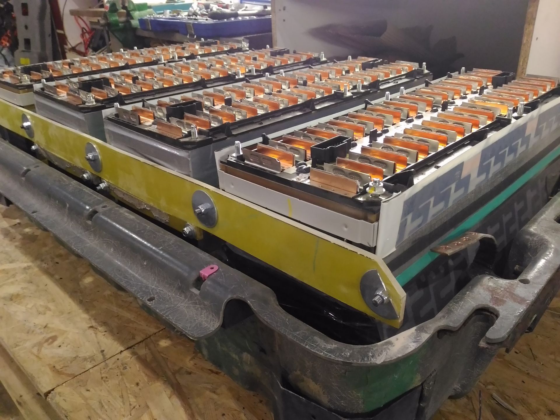

Перепаковали малый ящик. Теперь крышка становится даже с некоторым зазором.

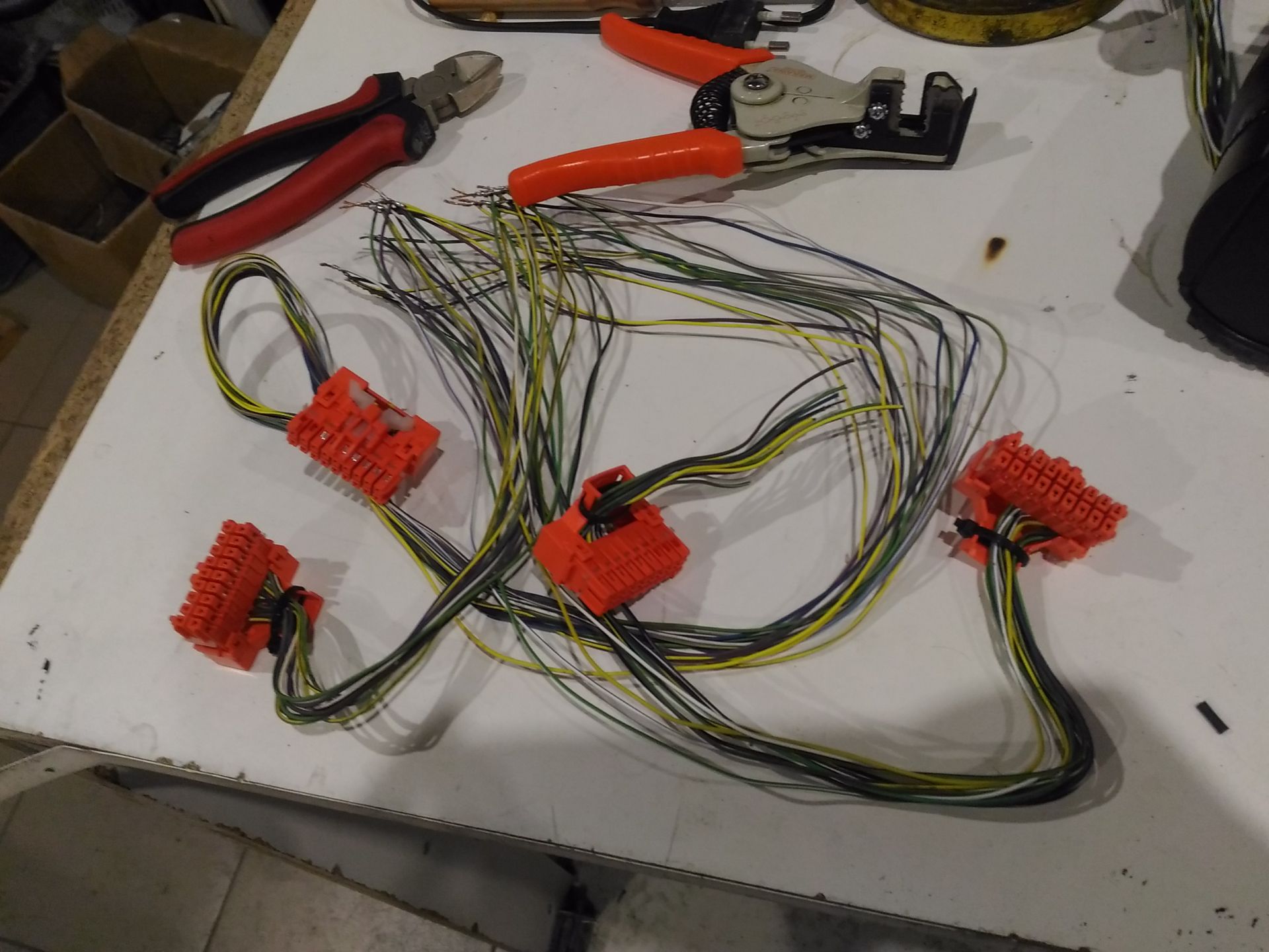

Ну и продолжаю собирать "косички" БМС.
P_20200124_103038.jpg [ 341.79 КБ | Переглядів: 33043 ]
P_20200124_100805.jpg [ 268.74 КБ | Переглядів: 33043 ]

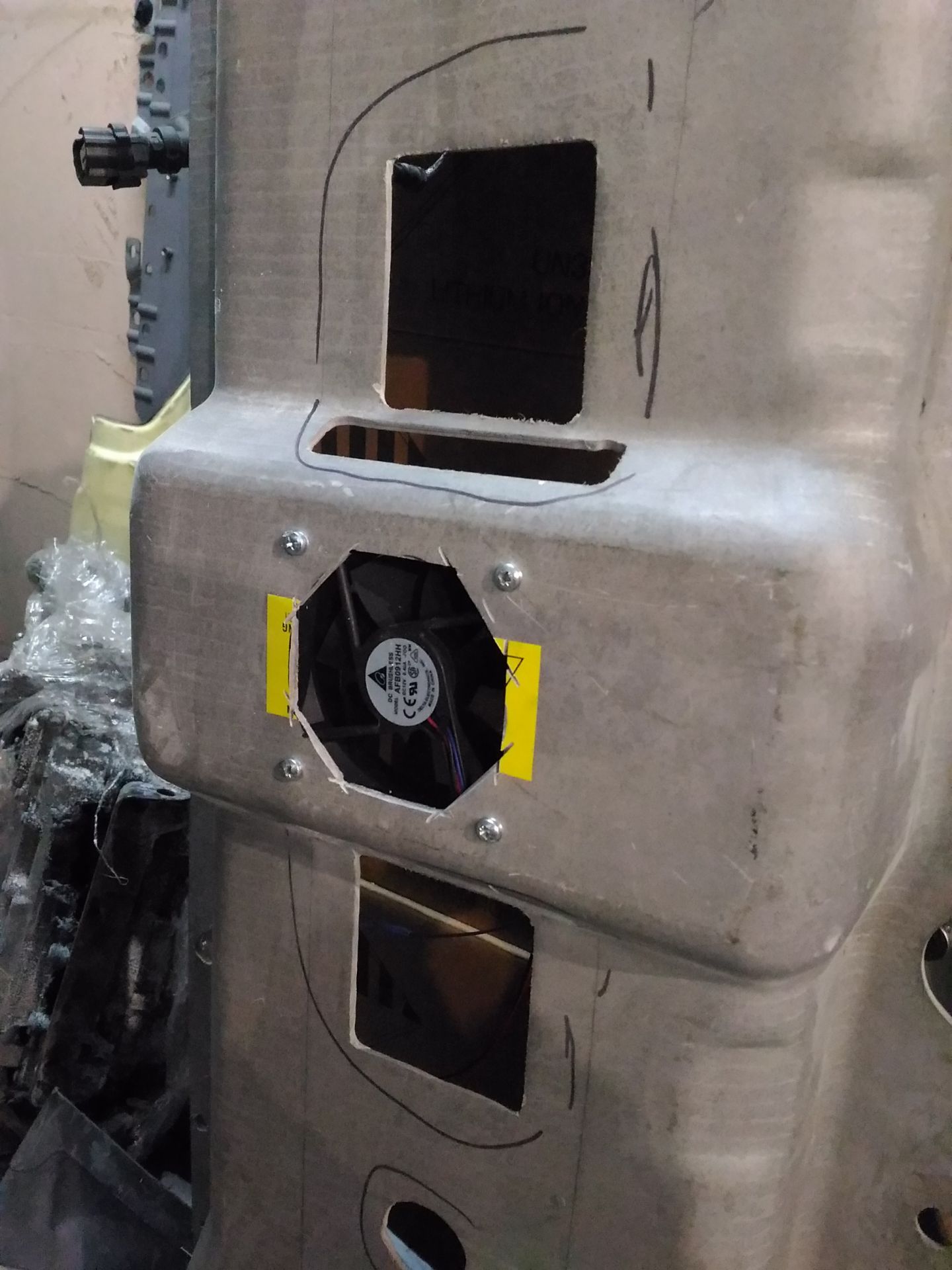

Всё таки решил врезать по одному вентилятору в каждый бокс. Так на всякий случай. А вдруг аккумуляторы будут летом перегреваться??

Развёл БМС провод по малому ящику. Он же является балансировочным между параллельными аккумуляторными блоками. БМС Романтика будет разделена по модулям в оба ящика. Очень надеюсь, что связь между ними будет устойчивая, а то я в эти же разъёмы завёл провод отопления, который будет подключаться к 220В на зарядке. Наводки точно будут :(
Провода обмотал матерчатой изолентой и закрепил "жидкими гвоздями"

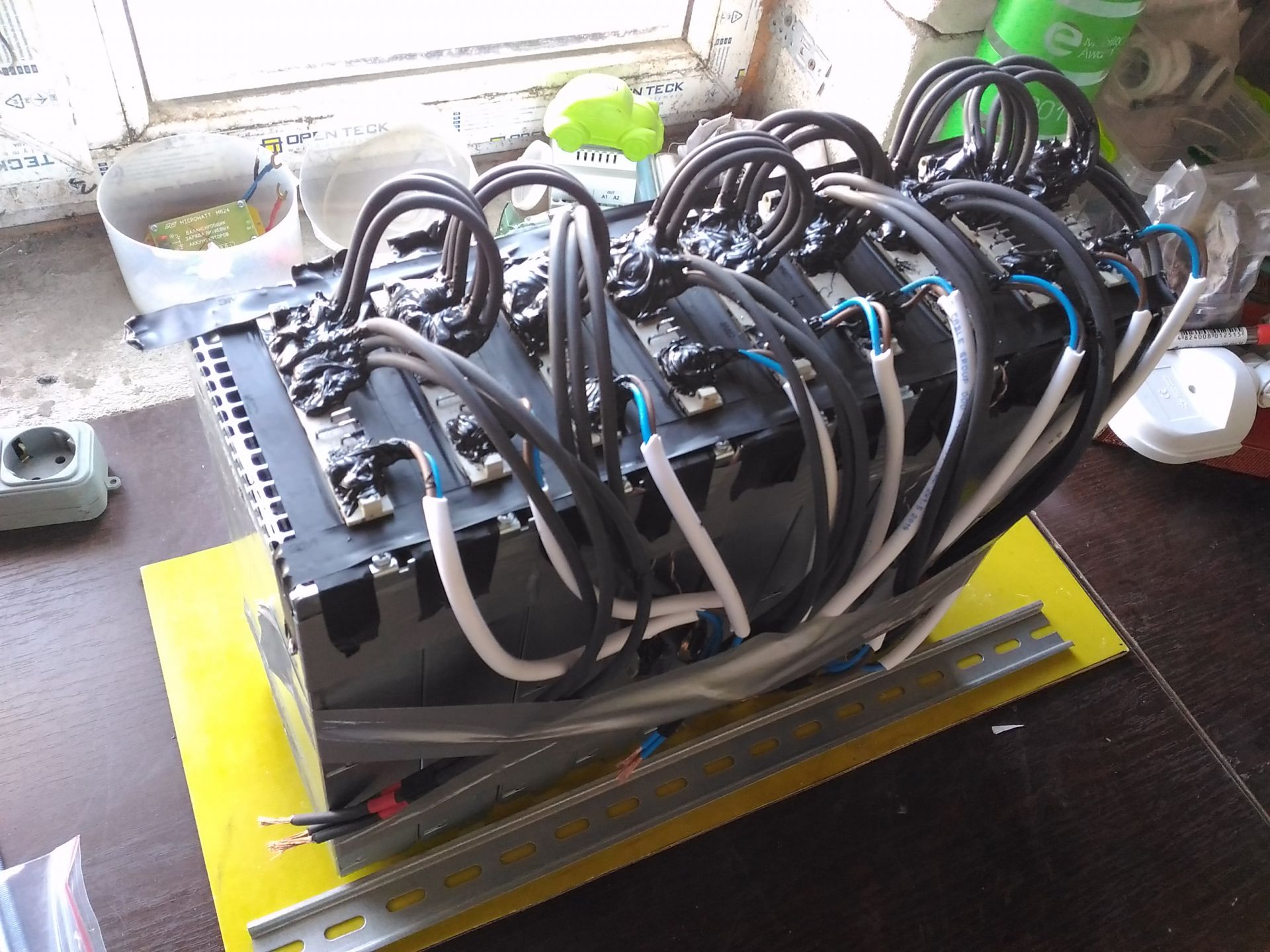

Начал скручивать блоки для зарядки. Будет 3 ветки по 3 блока в каждом. Максимальная выходная мощность 12,5 кВт. На фото выхлопные отверстия заклеены изолентой, чтоб внутрь не накапал герметик при фиксации проводов.

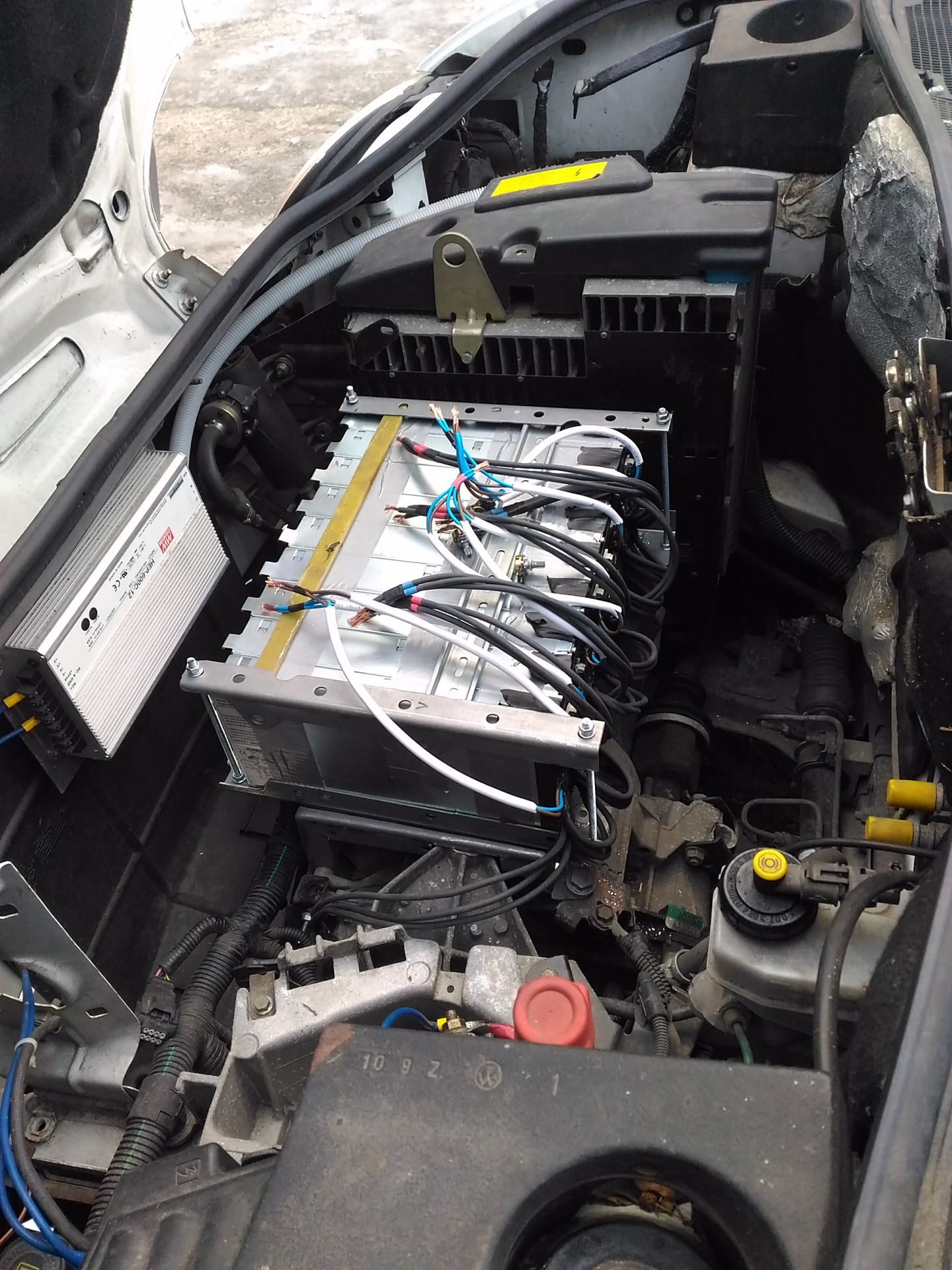

Закрепил в черновом варианте зарядные модули. Надо бы с них куда-то девать горячий воздух...
P_20200210_103710.jpg [ 400.64 КБ | Переглядів: 32969 ]

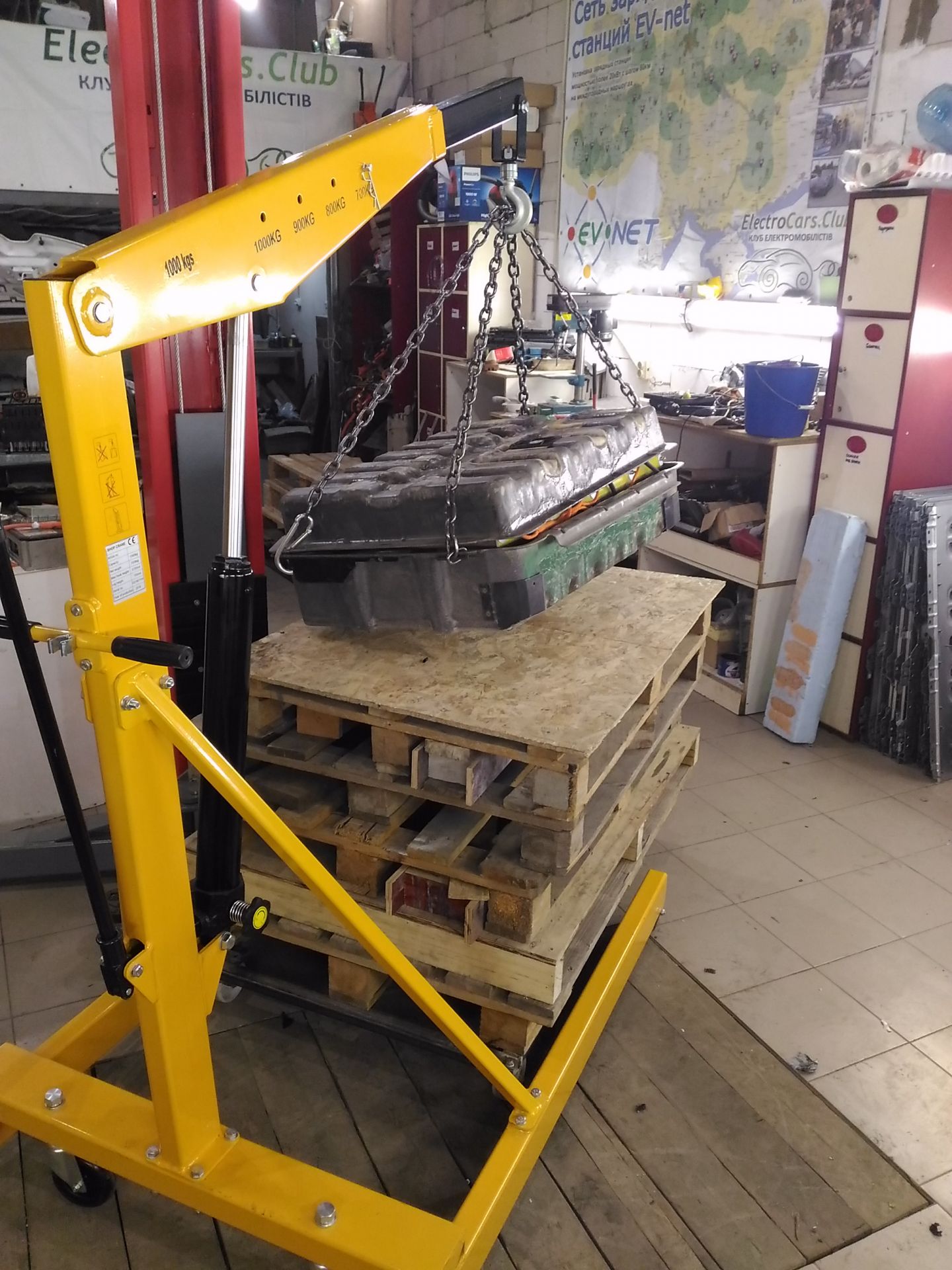

Задний ящик получился килограмм 180. Может быть. Вчетвером можем его только сдвигать. Таскаем краном.

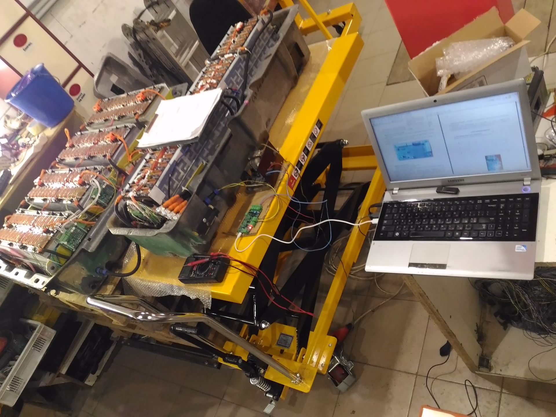

Настроил вчера поздно вечером БМС Романтика. Не обошлось без ошибок в монтаже, но в итоге в тепличных условиях всё заработало. Сегодня попробую подать 220 переменного тока на подогрев и посмотреть влияние наводок на устойчивость связи между сателлитами.
А какую мощность с одного Бенинга отбираете?

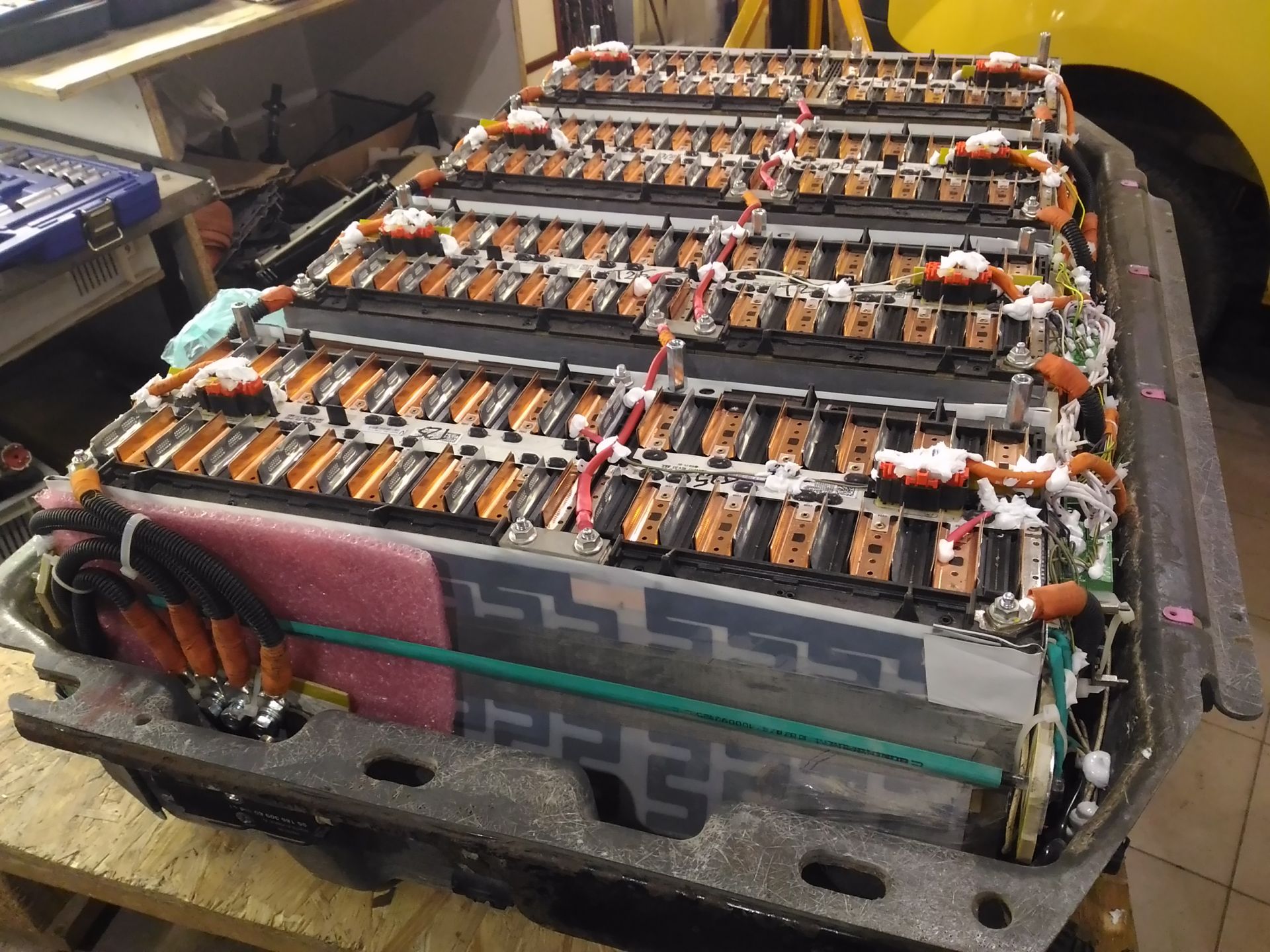

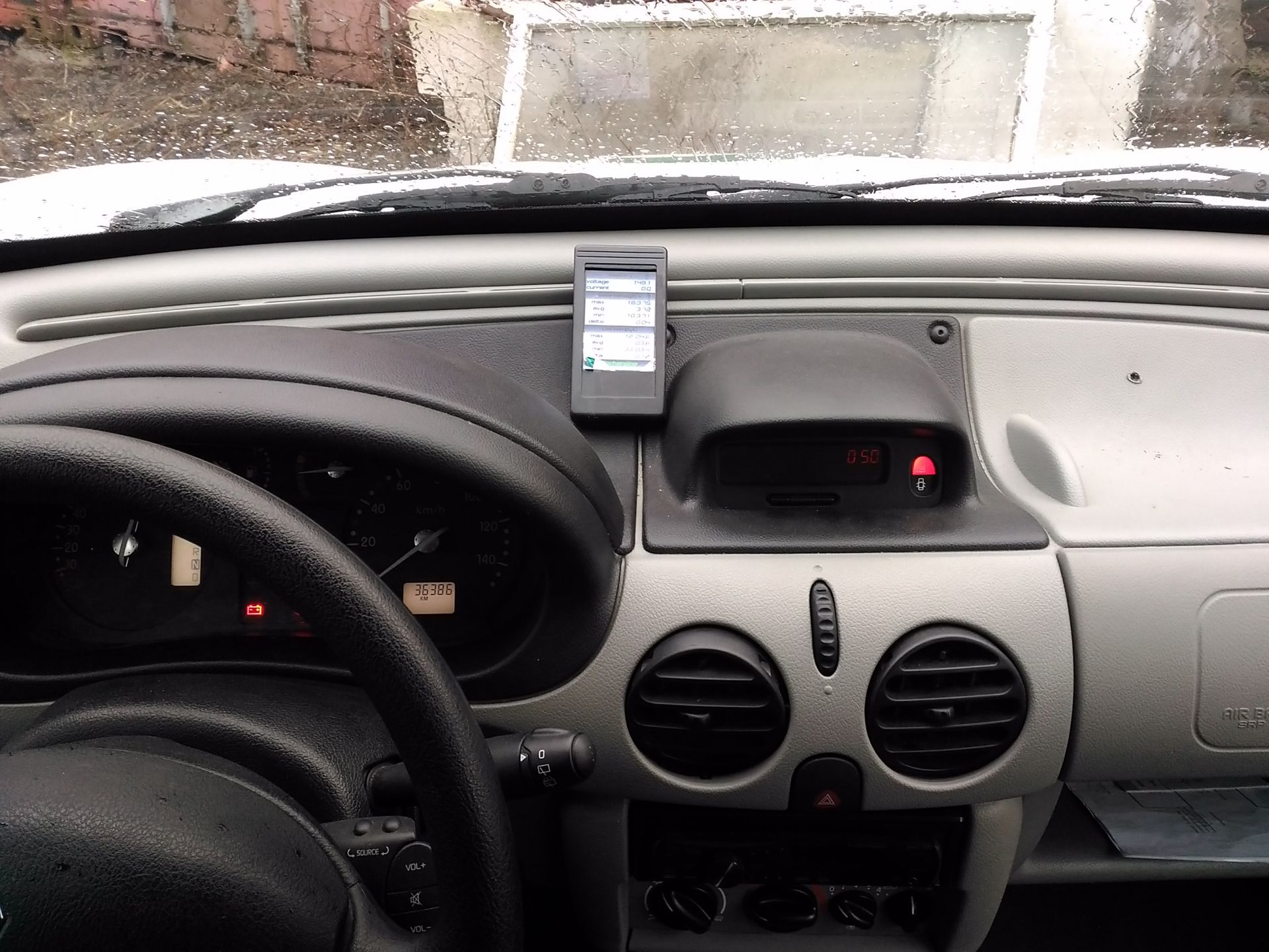

Поставили аккумуляторы. Кенга поехала. Странное как-то, с горящей на приборке лампочкой "Стоп". Первый раз вижу Кенгу, которая едет и светит "Стопом". Начал разбираться: нужно восстановить схему подключения силовой части. Пришлось ехать в другую часть города за редчайшим предохранителем 50let. Это британский формат, который есть в наличии только в одной фирме Киева.
Коментарій до файлу: Перед установкой аккумуляторов
P_20200215_124703.jpg [ 247.64 КБ | Переглядів: 32848 ]

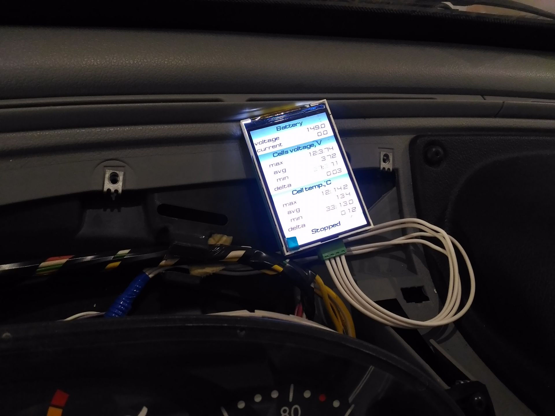

Коментарій до файлу: Экран БМС Романтика. Обнаружен баг с запятой при отображении температуры
P_20200218_150038.jpg [ 185.14 КБ | Переглядів: 32848 ]

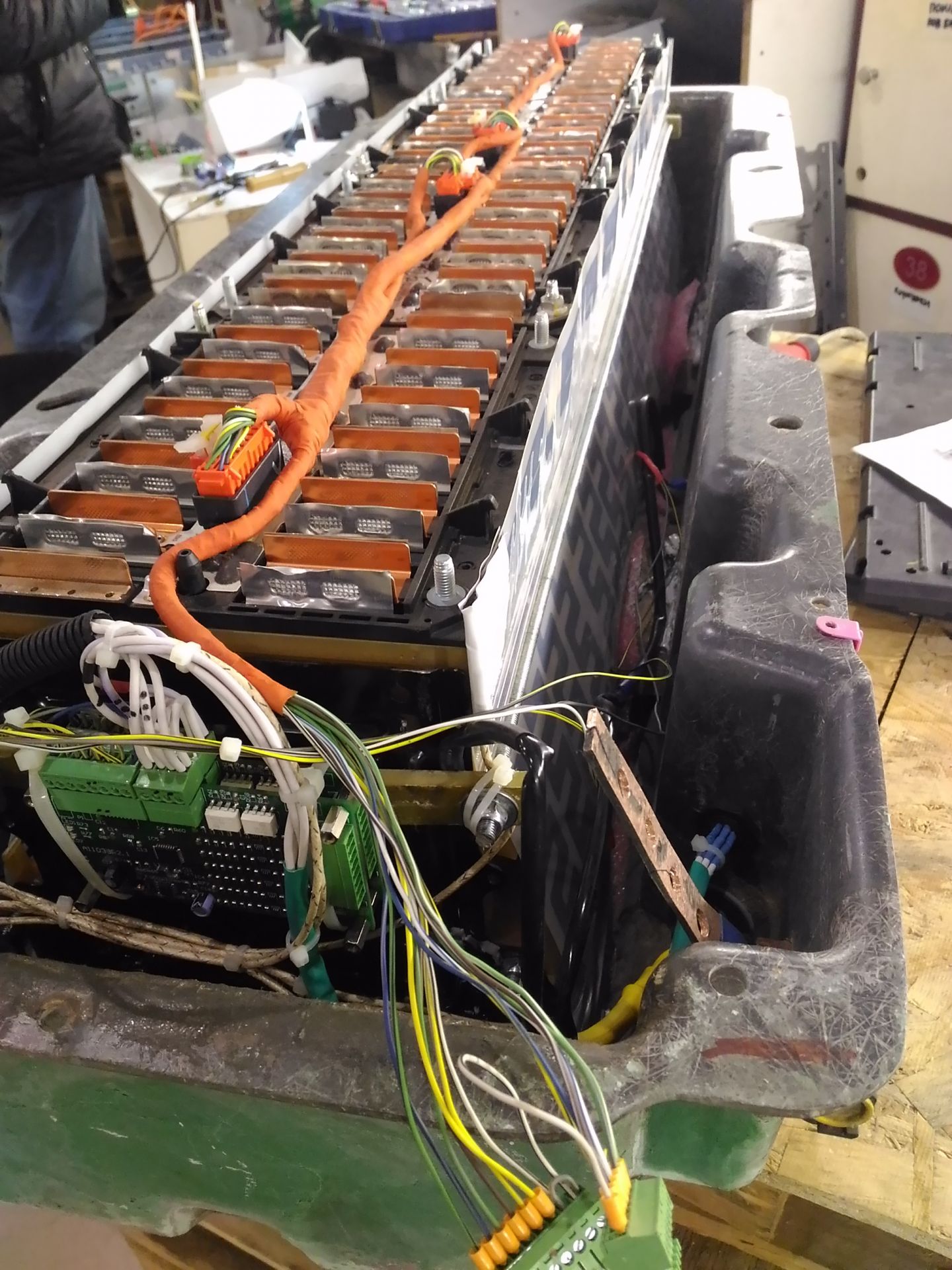

Вадим,смотрел на вашу батарею, и пришла такая не совсем умная мысль. Вы каналы жидкостного охлаждения не срезали? А если в них проложить нагревательный провод и заполнить теплопроводным компаудом? Там ведь между каждой ячейкой алюминиевый тепловод, может будет равномерней нагреваться батарея?
 Заголовок повідомлення: Re: Renault Kangoo electrcite - Volt2
#99376Повідомлення 20 лют 2020, 06:48
Мысль шикарна! Знать бы ещё что это за компаунд такой....

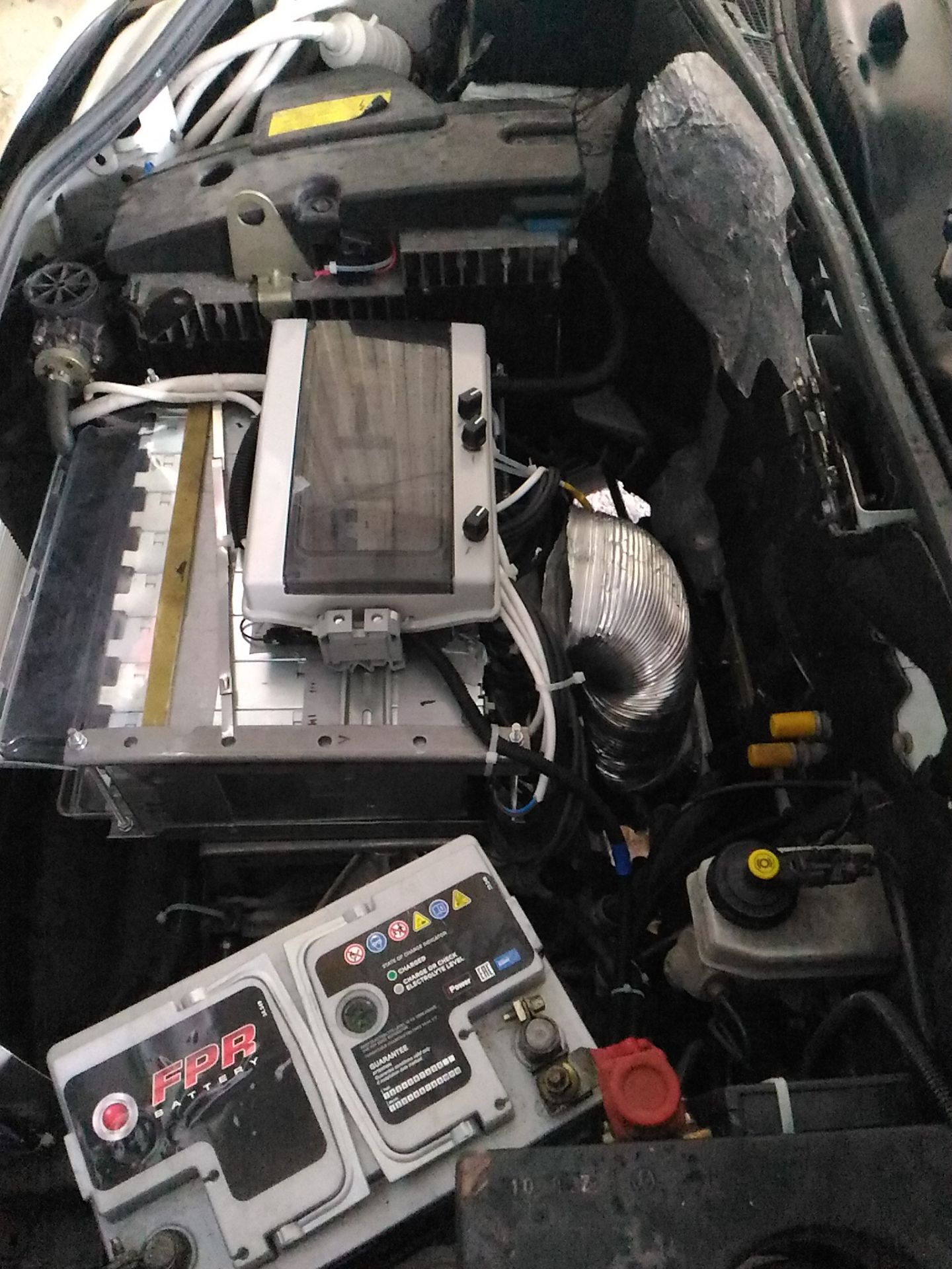

Кенга уже ездит и заряжается. Вчера с 3,75 до 4,08 В на ячейки влезло 15 кВт*ч.
При малой тяге есть обрывы между сателлитами БМС. Видимо мешают "иголки", который создаёт контроллер работой своего ШИМ. Поставил фильтр. Не очень помогло, т.к. я уже не могу залезть в аккумуляторные ящики и добавить и там. Жду от Романтика прошивки с программным фильтром.
Коментарій до файлу: Наверху 3 ручки регулировки зарядного тока по фазам
P_20200302_154911_LL.jpg [ 373.59 КБ | Переглядів: 32692 ]

А по вентиляции получилось очень замечательно. 1 час зарядки на мощности 11кВт, а под капотом даже не тепло.

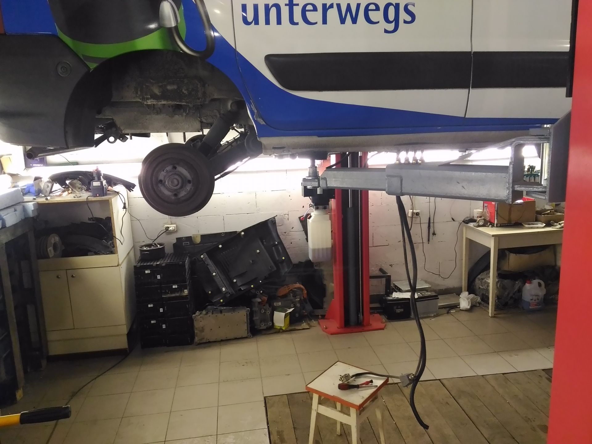

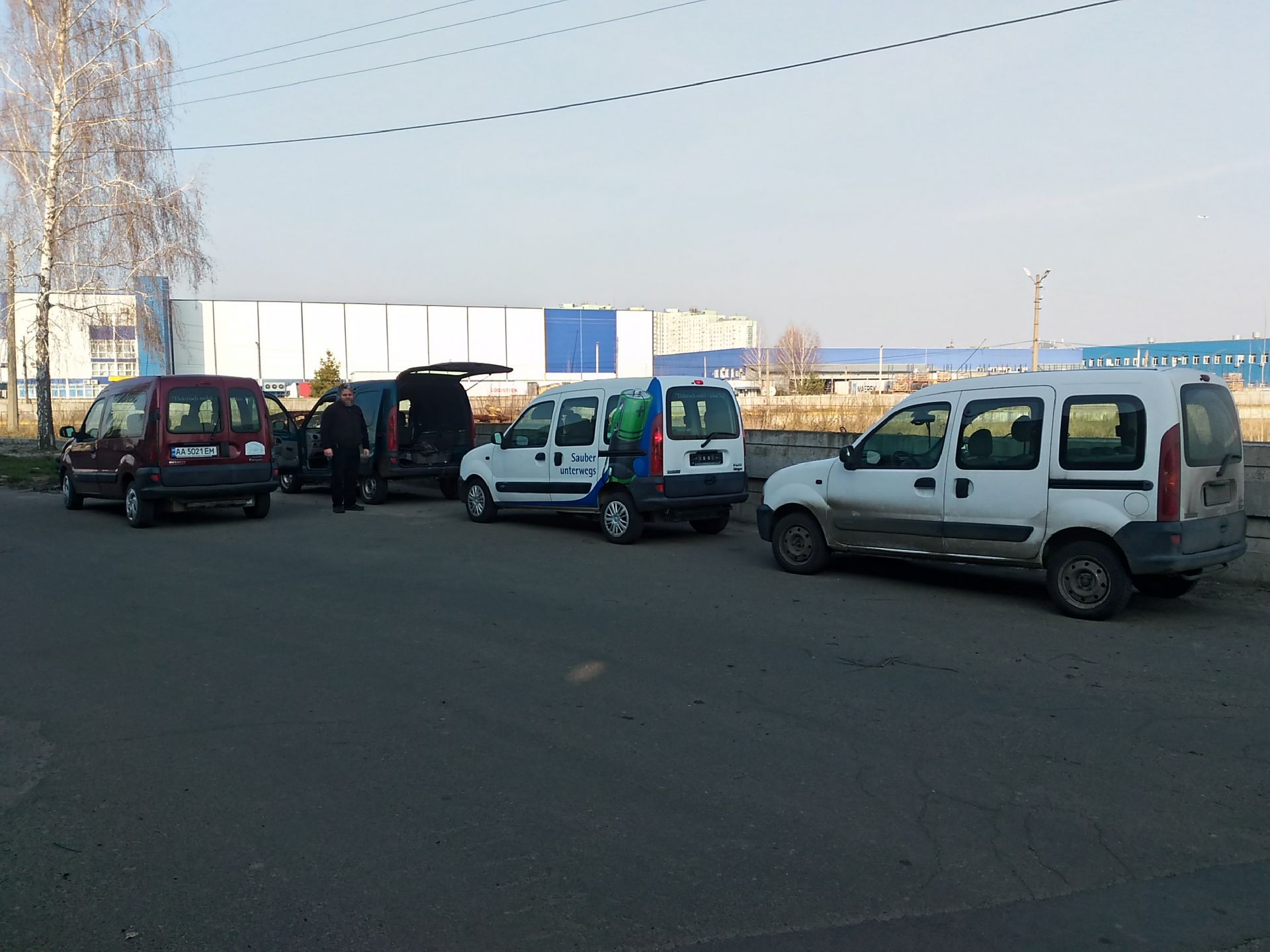

Сегодня собралось 4 элеткроКенги в одном месте. Учитывая, что их всего выпустили 200шт, это 2% всего выпуска!

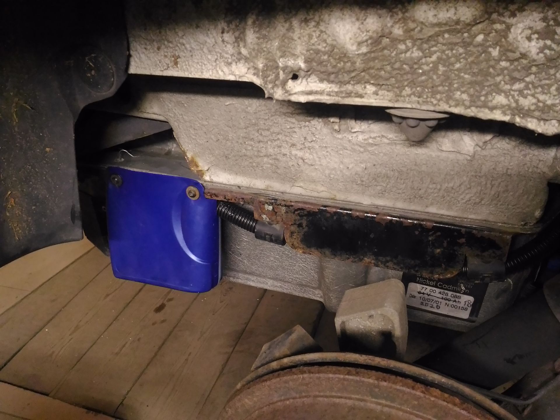

Попытались запустить ту синюю, что в самом углу. Она приехала с Германии уже с диагнозом "Не работает контроллер". С неё почему-то снят и положен в багажник редуктор.
Подключили питание 12 вольт и высоковольтные два модуля на 125В. Кенга включилась, но с кучей ошибок. Чуть повозились с проводкой и Клипом и добились, что остались только ошибка детектора удара, измерения высокого напряжения и подмагничивания. При этом Кенга даже делает вид, что завелась, но контактор не включает.
P_20200319_160003_HDR.jpg [ 260.51 КБ | Переглядів: 32505 ]

#101443Повідомлення 19 бер 2020, 20:33
ошибка детектора удара... При этом Кенга даже делает вид, что завелась, но контактор не включает.
возле 12В АКБ есть резиновая красная круглая кнопка. Нажмите ее, потом заводите и контактор должен включится. А вообще можно было меня в вайбере набрать! ;)
По остальным ошибкам там можно вроде как сделать типа "калибровки мотора"...
