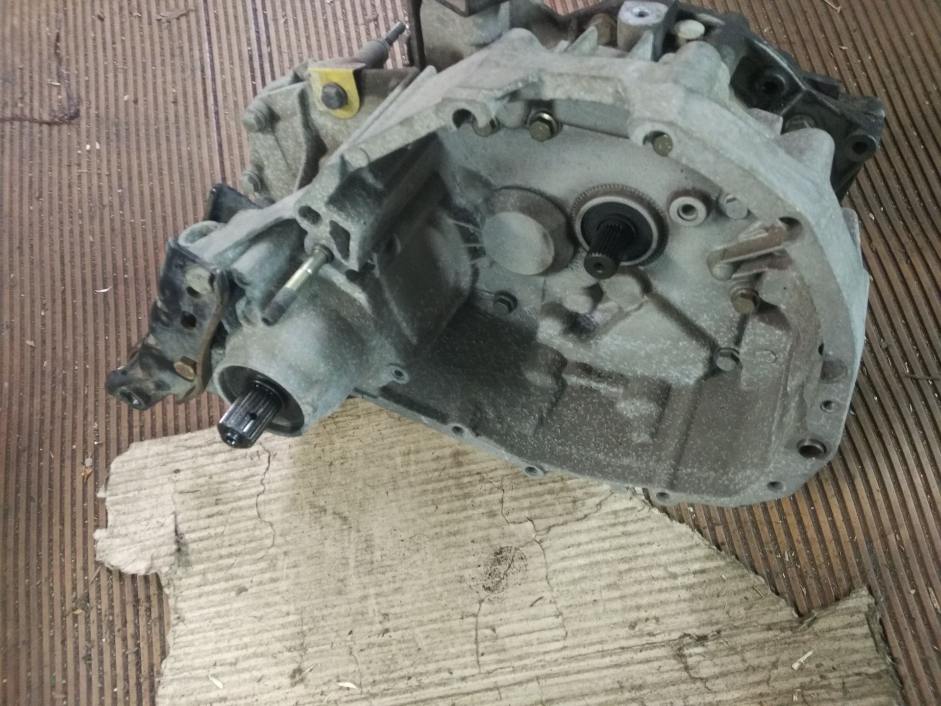

Еле доехал до Новгорода - периодический хруст в редукторе. В масле стружка и иголки подшипника.
80%, что назад на эвакуаторе.
Коментарій до файлу: Смена масла на первой попавшейся СТО
P_20190802_183055.jpg [ 343.97 КБ | Переглядів: 11502 ]
Коментарій до файлу: Или тришип ещё с Германии (см.выше) или вот этот
IMG-24140945fbaff02c3d4b4ed85a0a8d30-V.jpg [ 155.78 КБ | Переглядів: 11502 ]

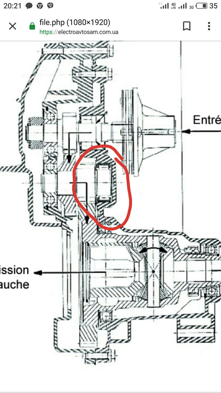

Не пойму, а при чём здесь тришип если стружка внутри редуктора?
Что там за конструкция?

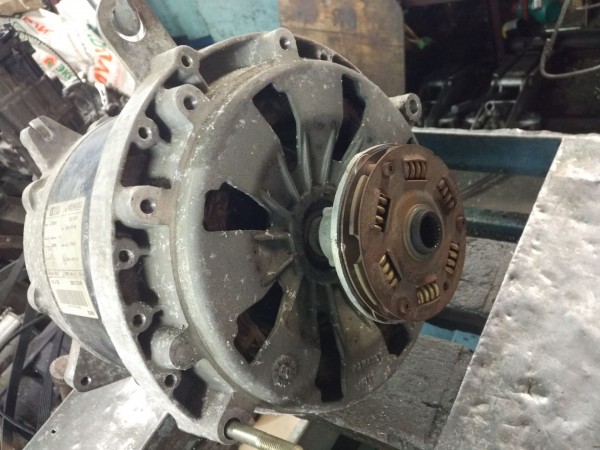

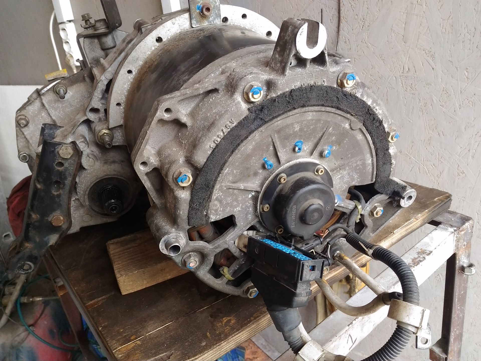

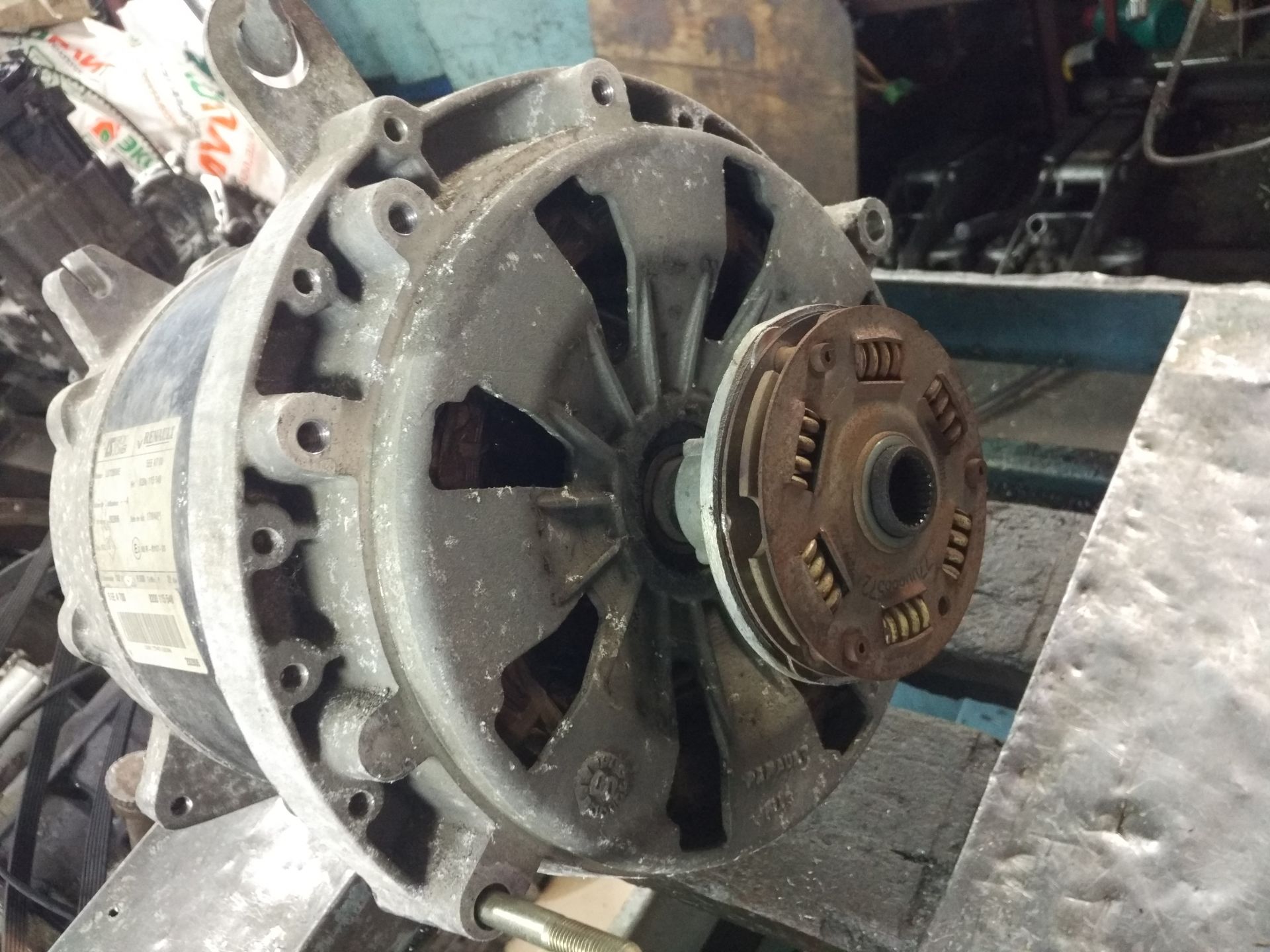

Помогу Сталкеру с ответом.
Вот его мотор, а вот редуктор...
далі буде...
IMG_20190805_193433.jpg [ 331.07 КБ | Переглядів: 11420 ]
IMG_20190805_193439.jpg [ 374.27 КБ | Переглядів: 11420 ]

Это так по заводу?
 Заголовок повідомлення: Re: Renault Kangoo electrcite 2001
#87845Повідомлення 06 серп 2019, 07:54
Да.
Удивляет демпфер от сцепления?
#87848Повідомлення 06 серп 2019, 08:55
Да.
Пипец как

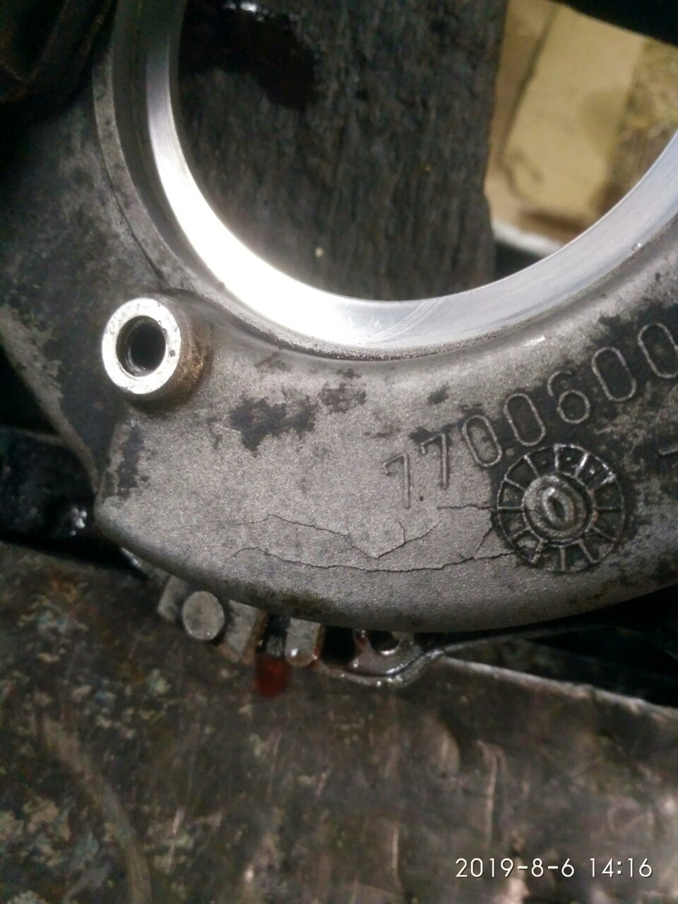

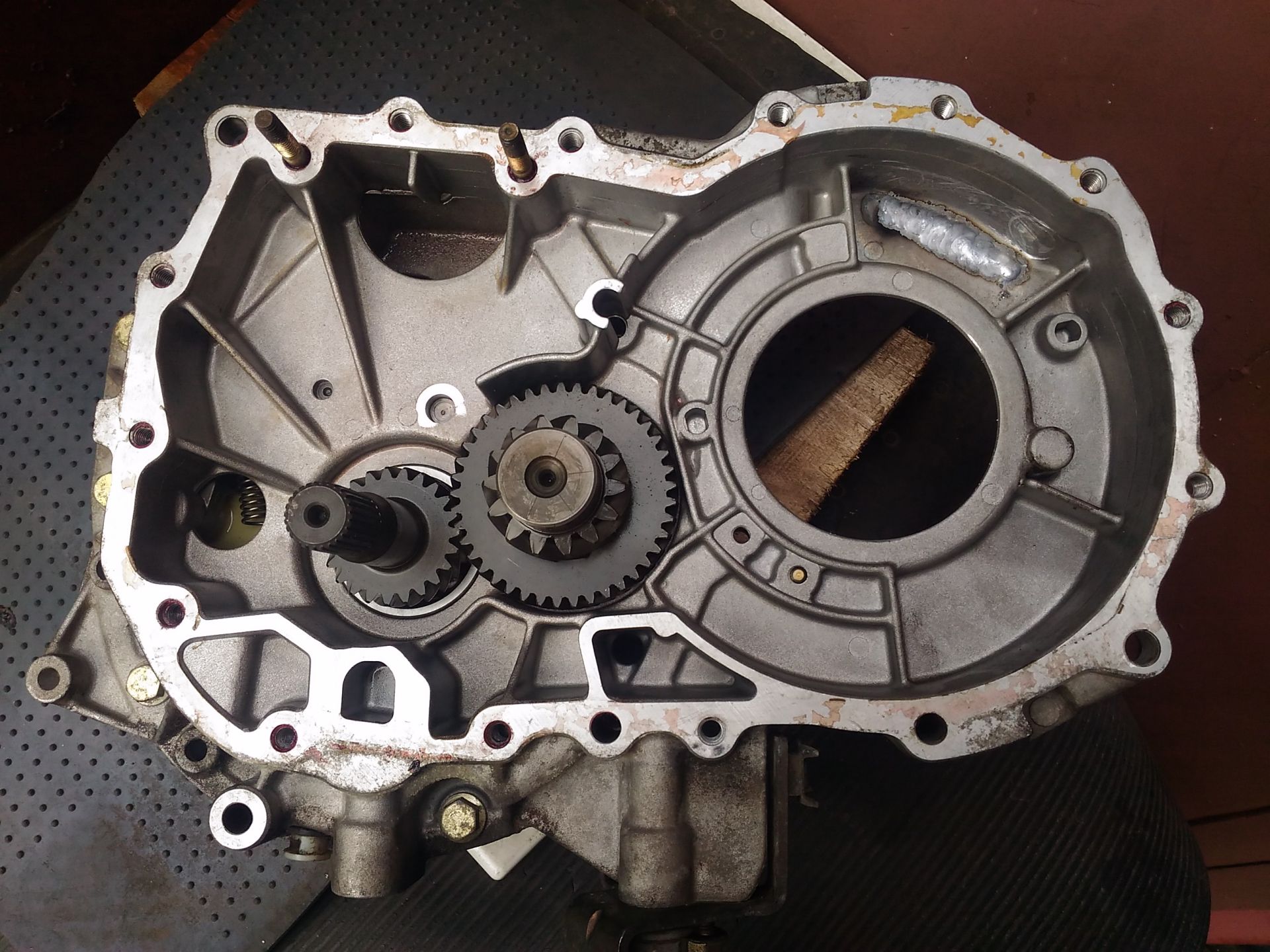

В итоге вытянули у меня из редуктора кольцо подшипника тришипа. Оно задевало за торец шестерни и чуть проломало корпус. На шестерни остались лёгкие затыловочные фаски. В общем, как сказал AND (ему ОГРОМНОЕ спасибо) я отделался лёгким испугом. Корпус заварил (кстати, очень хороший сварщик находится вот тут). Собрал. И установили обратно. Немного попила кровинушки Кенга при первом запуске после установки редуктора с элеткродвигателем, когда мы забыли прикрутить землю в районе верха редуктора. Землю то сразу прикрутили, но Кенга выдала кучу ошибок по всем узлам, которые трогали. Через два часа танцев с бубнами сама собой одумалась и поехала. Какой конкретно предохранитель, разъём, провод, настройку мы тронули для достижения эффекта - я так и не понял. Спасибо Алексею с Био-авто, что помог от начала и до конца с механической частью.
И самое главное - я нашёл щётки в Кенге! Чтоб до них добраться нужно снять двигатель с редуктором, потом снять заднюю крышку двигателя с подшипником. При этом через эту крышку идёт куча проводов, на которых она повиснет (это меня реально остановило от дальнейшей разборки). Я так понимаю, конструкторы предполагали, что никто к этому узлу лазить не будет.
Коментарій до файлу: Трещины снаружи. Через них вытекло масло.
изображение_viber_2019-08-06_14-17-59.jpg [ 220.08 КБ | Переглядів: 11348 ]
Коментарій до файлу: За этой крышкой щётки
P_20190808_121629.jpg [ 438.78 КБ | Переглядів: 11348 ]
Коментарій до файлу: Сварщик наложил шов как на заводе автомат.
P_20190807_153357.jpg [ 385.48 КБ | Переглядів: 11348 ]

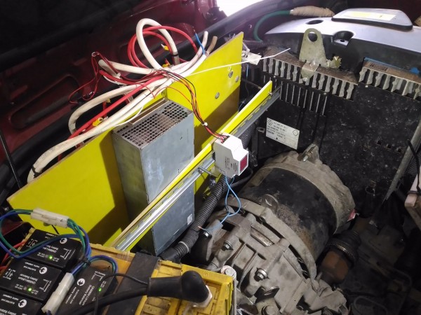

Размеры будущих БМС Генадия несколько нестандартны. Не смог найти под них нормальный герметичный корпус (БМС будут под днищем). Спасибо, VladimirVlasov за распечатку корпуса на 3D-принтере.

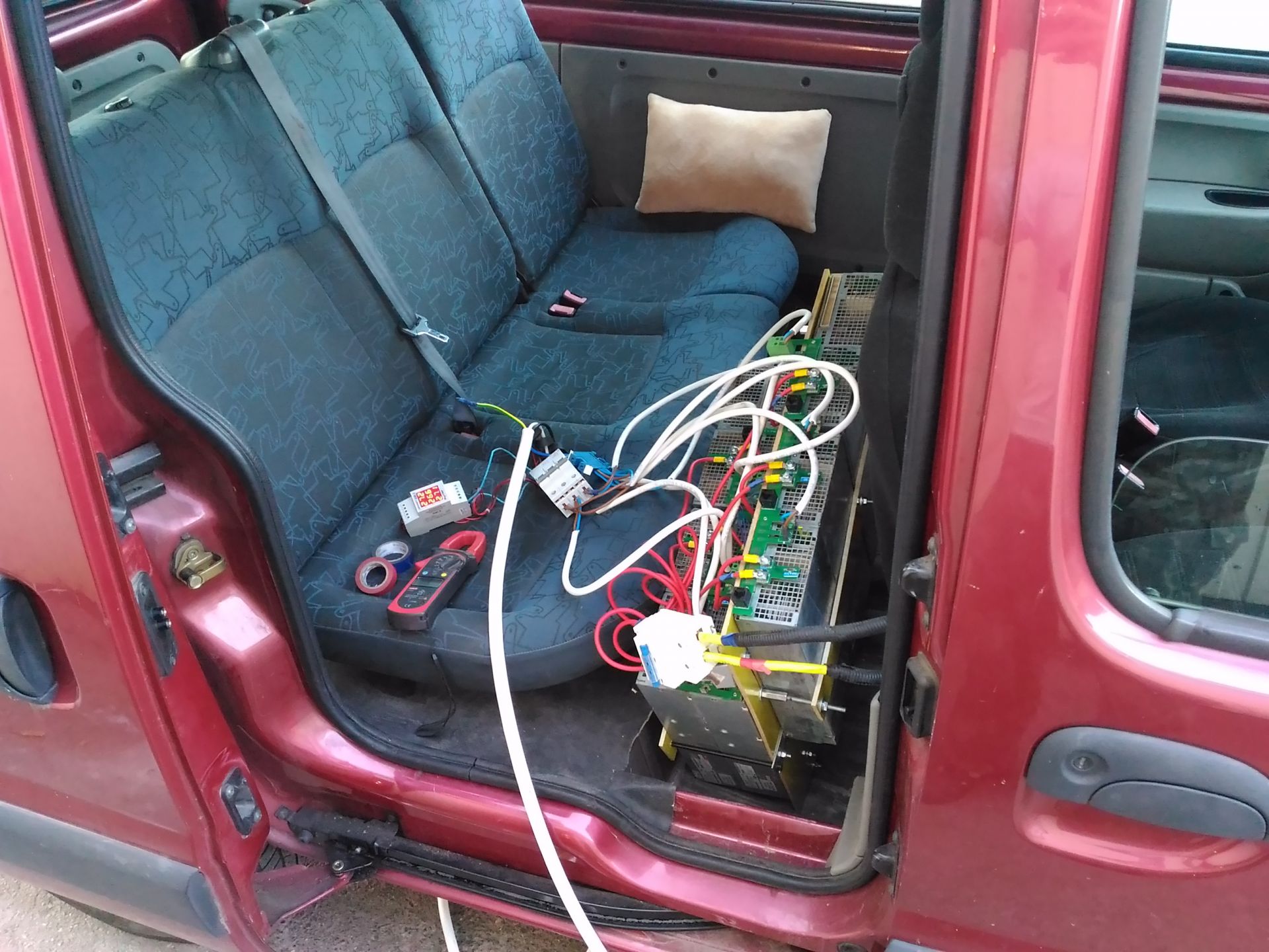

Докручиваю зарядную станцию. В пробеге она валялась в салоне вот так:
P_20190731_194740.jpg [ 341.26 КБ | Переглядів: 11298 ]

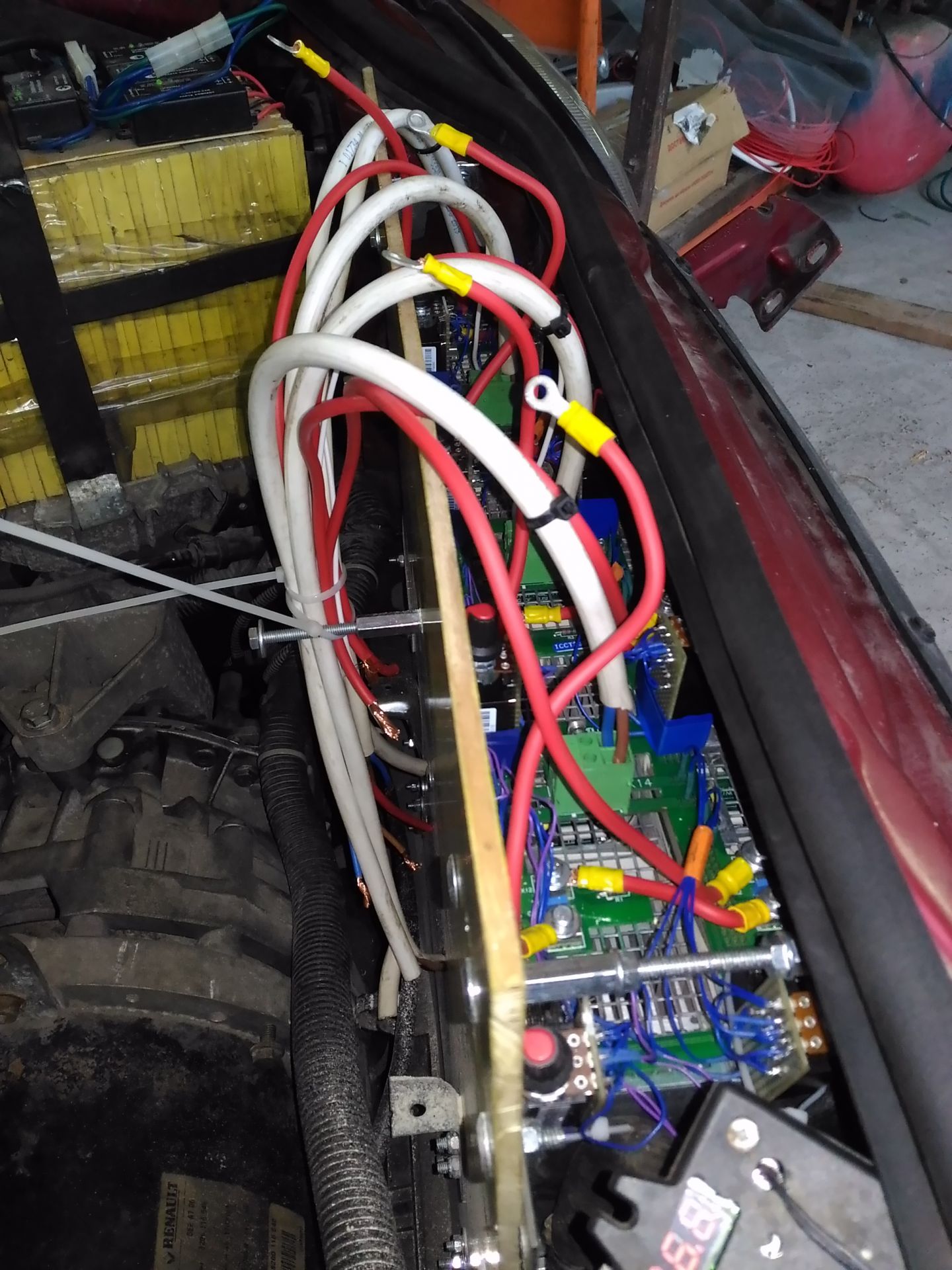

Обнаружилось, что схема регулировки Чироки, взятая с русского форума, имеет нюанс. Если для регулировки тока требуется напряжение ниже 43В, Чироки начинает игнорировать сигнал на пине "Программирование напряжения" и переключается на внутренние настройки. В итоге, я настроил все Чироки на 57В. Поставил схему только на один из блоков. Но если у меня на батареи ниже 154В, то блок перестаёт регулироваться и включается по максимуму (по внутренним настройкам). Пришлось ставить схему на два блока. Пока эту схему не опробовал в деле.
P.S. На самом деле, Чироки перестаёт реагировать на настройку пина программирования, когда на него подаётся менее 0,75В.
Коментарій до файлу: Здесь поместилось 8 блоков
P_20190810_195817.jpg [ 347.22 КБ | Переглядів: 11298 ]
Осталось дозакрепить под капотом ещё 4 блока, коммутацию и принудительный отсос горячего воздуха.

Зарядки будут как то герметично закрываться? Открытенько как то смотрятся, не герметично
