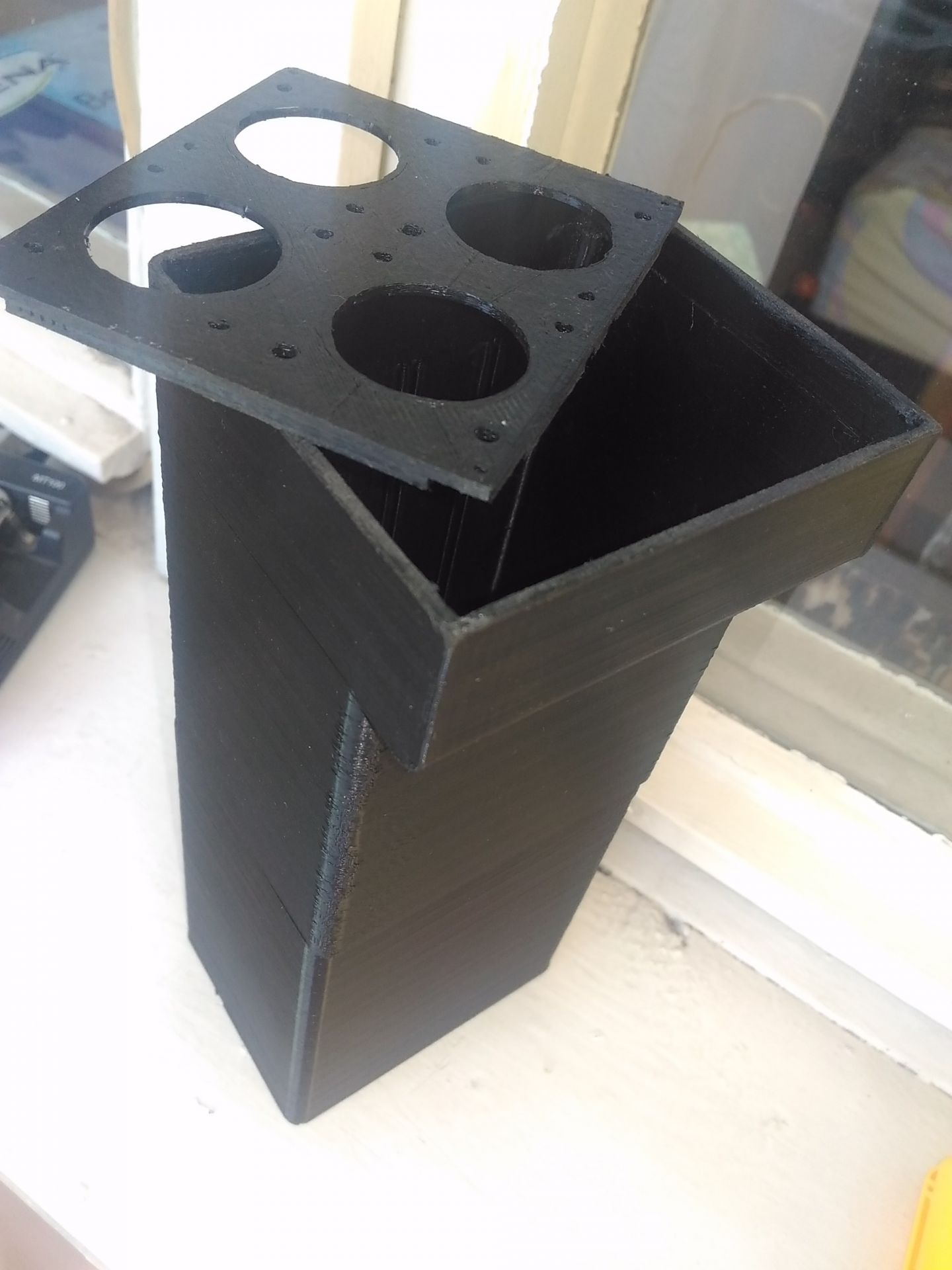

Размеры будущих БМС Генадия несколько нестандартны. Не смог найти под них нормальный герметичный корпус (БМС будут под днищем). Спасибо, VladimirVlasov за распечатку корпуса на 3D-принтере.
P_20190819_140333.jpg [ 161.44 КБ | Переглядів: 11405 ]

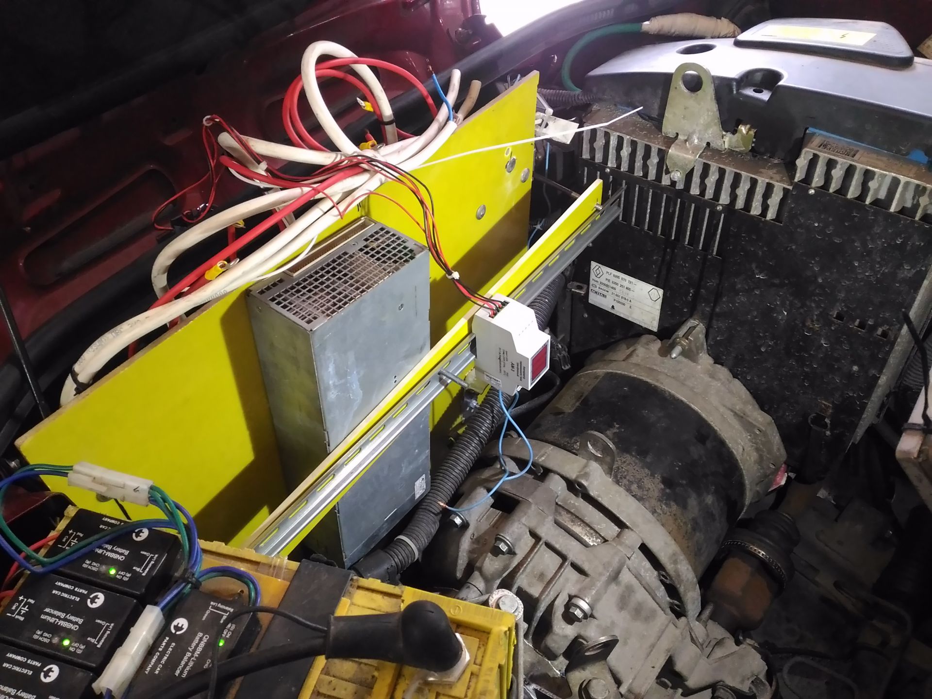

Докручиваю зарядную станцию. В пробеге она валялась в салоне вот так:
P_20190731_194740.jpg [ 341.26 КБ | Переглядів: 11405 ]
Обнаружилось, что схема регулировки Чироки, взятая с русского форума, имеет нюанс. Если для регулировки тока требуется напряжение ниже 43В, Чироки начинает игнорировать сигнал на пине "Программирование напряжения" и переключается на внутренние настройки. В итоге, я настроил все Чироки на 57В. Поставил схему только на один из блоков. Но если у меня на батареи ниже 154В, то блок перестаёт регулироваться и включается по максимуму (по внутренним настройкам). Пришлось ставить схему на два блока. Пока эту схему не опробовал в деле.
P.S. На самом деле, Чироки перестаёт реагировать на настройку пина программирования, когда на него подаётся менее 0,75В.
Коментарій до файлу: Здесь поместилось 8 блоков
P_20190810_195817.jpg [ 347.22 КБ | Переглядів: 11405 ]
Осталось дозакрепить под капотом ещё 4 блока, коммутацию и принудительный отсос горячего воздуха.
Коментарій до файлу: Ещё и место под передний багажник остаётся.
P_20190811_102651.jpg [ 344.52 КБ | Переглядів: 11405 ]

 Заголовок повідомлення: Re: Renault Kangoo electrcite 2001
#88798Повідомлення 19 серп 2019, 15:37
Зарядки будут как то герметично закрываться? Открытенько как то смотрятся, не герметично
