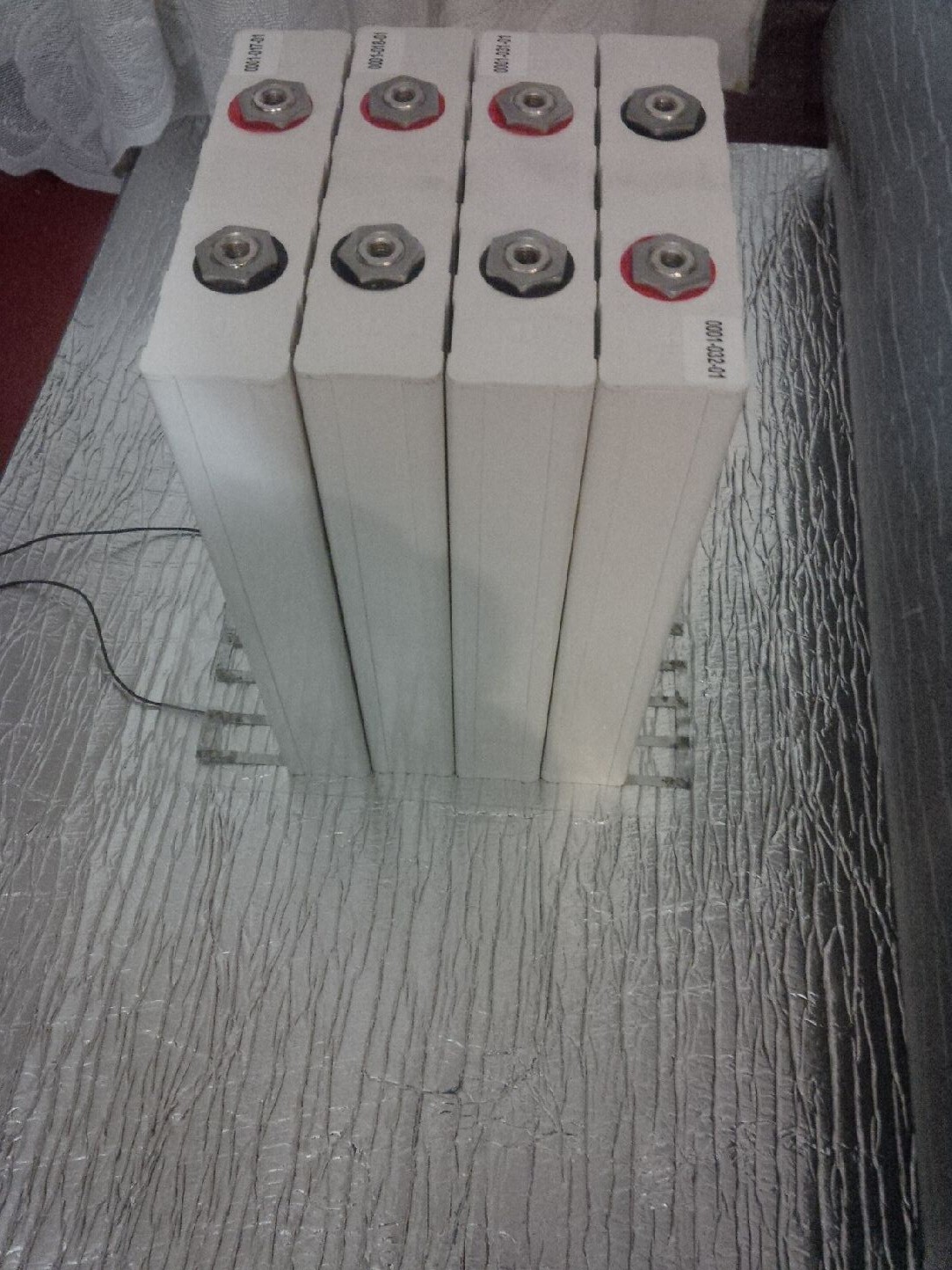

Провёл сегодня эксперимент с подогревом ячеек.
Результаты не однозначны.
Поверхность обогревателя разогревается до 50 градусов.
После нескольких часов подогрева, дно ячеек прогрелось до такой же температуры что и нагревательный элемент.
На остальной же части ячеек, какого то заметного роста температуры не заметил (на ощупь, измерять точно не было чем)
Так есть ли смысл городить огород?
По моим соображениям, обогрев батареи нужен для поддержания плюсовой температуры батарей.
Но после этого эксперимента, у меня закралось сомнение, сможет ли данный тип нагревателя более менее равномерно прогреть весь объём батарей. Очевидно, что распределение тепла снизу вверх не проходит так же эффективно как в жидкостях.

Самый эффективный подогрев через выводы АКБ .

#5852Повідомлення 13 груд 2014, 22:13
Тогда и нагревательный элемент должен поддерживать тот же вольтах что и батарея?

Не обязательно , для нагрева можно применить керамические резисторы.

.......Мне кажется, иной должна быть сама концепция : - Не нагревать батарею , до эксплуатационной температуры ( снизу ли,сверху или с боков) ,а не доводить утеплённый батарейный бокс до нуля и ниже. Конечно же , автоматически и напряжением той же батарей .
Мощности , на весь утеплённый б. бокс, хватит и 100 ватт . но , при регулярной зимней эксплуатации, и те 100вт, могут вообще не включаться.

Если использовать не пленочный нагреватель, а саморегулирующий нагревательный кабель!? Его можно резать на короткие кусочки и спаивать между собой, если размещать между аккумуляторами. Главное что прогрев такого кабеля разный в зависимости от температуры обогреваемого участка, при достижении требуемой температуры, кабель в этом участке больше не нагревается. Только такой кабель требует специального питания - напряжения и частоты(около 300Гц)

Ну да, наверно хорошо утепленный бокс с аккумуляторами с вечера до утра не успеет остыть, а после недолгой работы температура быстро поднимется.

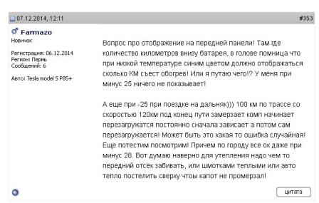

А бывает и так. Это про Теслу.

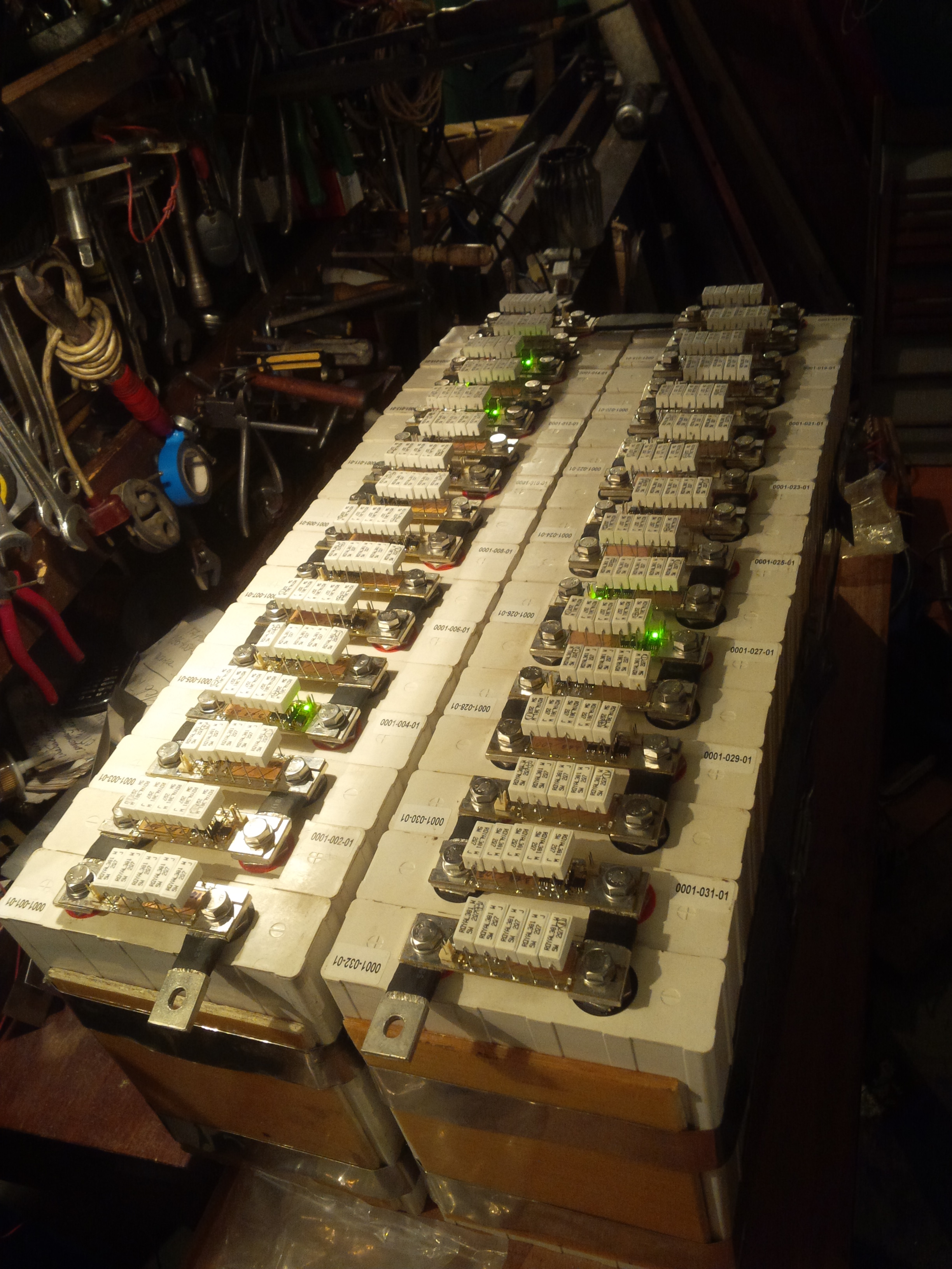

Стянуты три сборки - 16+16+8 ячеек.
32 ячейки пойдут в задний бокс, 8 - вперёд.
Про глюк с размерами этой модели ячеек G-Power уже писали - ширина вверху ячейки и внизу - не одинаковы.
По этому - достаточно гемора при стяжке.
Надеюсь это их единственный недостаток.
Спасибо Михалычу за технологию и неоценимую помощь!
Балансиры КРАСИВЫЕ :idee: , но ушли на небольшую переделку и перепрошивку.
Спасибо Саше Iamdredd за качественно выполненный заказ и послепродажный сервис ;)
