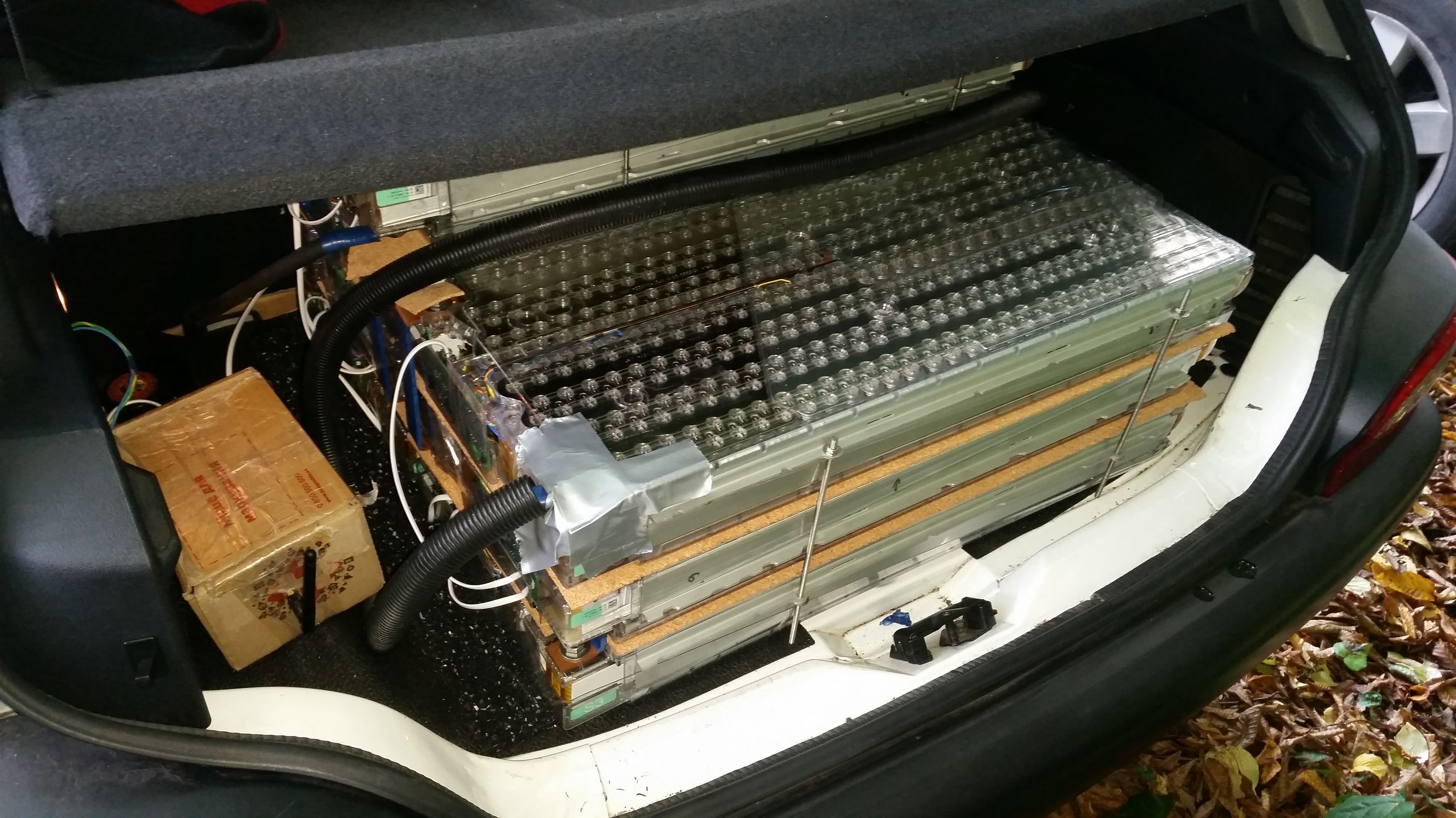

#46353Повідомлення 25 лист 2017, 05:16
corrector77 говорил, что саксо его швагера с 6тю модулями с 66 или 68р ячейками в параллели (с 70 или 75кВтч батареи) до 250км проезжала. У меня же 74р т.к. с 85кВтч, думаю около 300км можно взять, но мне оно особо и не нужно. Получается такая ситуация, что я паркуюсь на зарядках в центре города, а там помимо бесплатной зарядки и бесплатная парковка, а мне надо иногда до 8-9ти часов простоять припаркованным при цене 1,5-2 евро/час. Так что даже 100км хватает с головой пока.
На счет больше 6ти не влазит я бы поспорил ;)
20171012_115046.jpg [ 4.4 МБ | Переглядів: 23263 ]
П.С: но я тут случайно еще один ЭМ прикупил, так что пока не знаю какой делать, там также 7 тесла модулей подходят и места завались...)))
